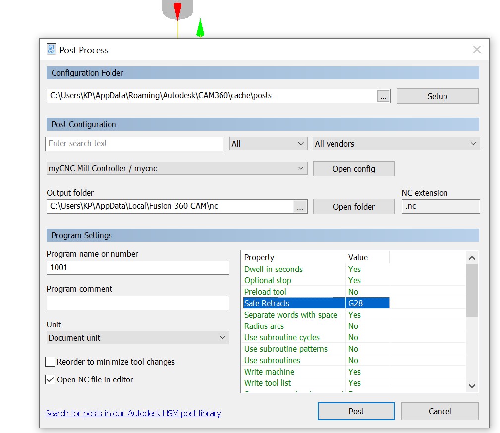

еще пара вопросов
можно ли настроить пост так , что бы при создании паттернов в коде не выводило г91г28з0 в каждом повороте , а выводило только в конце УП
как отменить паттерн так , что бы в дереве поменялось название с паттерна на первоначальное название?

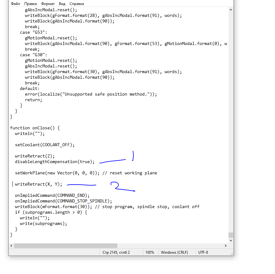

вывод Г28 з0 делает после любой операции, дело не в паттернах :)
и еще , почему выдает в конце г28 х и у 0 ? в посте вроде их нет
Снимок.PNG (2191 просмотр) <a class='original' href='./download/file.php?id=191359&mode=view' target=_blank>Загрузить оригинал (44.63 КБ)</a>

Re: Fusion 360
Сообщение Kupfershcmidt »
В постпроцессоре есть разные места, ответственные за вывод похожих команд...надо смотреть конкретно. И последние строки берутся из раздела
function onClose() {
  writeln("");
Там есть как раз все оси. Строка 1886 у меня. (а какой пост то?)
Re: Fusion 360
пост myCnc
отключение функции делается крыжиом" ? и откуда править пост ?
я пока плаваю в этих вопросах :)
1 подчеркивание так понимаю уберет г28 после компенсации на длину , а второе по х и у , так?
а где строчка которая убирает вывод г28 в середине УП ?
Снимок.PNG (2176 просмотров) <a class='original' href='./download/file.php?id=191361&mode=view' target=_blank>Загрузить оригинал (45.93 КБ)</a>
Kupfershcmidt
Сообщения: 1762
Репутация: 323
Re: Fusion 360
Я предлагаю всегда таки самому глянуть через VSC, в нём при выделении строки программы выделяется участок ПП, ответственный за выведение этой строки. Но если вдруг лень, то скинь сюда пост и программу, я могу посмотреть.

nik1 писал(а): ↑21 янв 2021, 19:29 пост myCnc
начни сначала отсюда...
Снимок экрана 2021-01-22 001155.jpg (2152 просмотра) <a class='original' href='./download/file.php?id=191362&mode=view' target=_blank>Загрузить оригинал (147.83 КБ)</a>
большинство g28 В коде - это вызов ретракта. Тут, в настройках пп переключается сам метод ретракта - например с подъема в г28, на подъем, до высоты клиренса указанного в сетапе, либо в какие-то конкретные величины по G53.
Эта функция и её вызовы - почти стандартная в болльшинстве ПП.
То есть не надо править там её вызовы на каждом углу) надо подкорректировать саму функцию writeRetract()
в самом начале, в пользовательских настройках, у тебя закомментировано clarancehigth. раскоменть его, и попробуй потом его выбрать в настройках. может тебе этого хватит...
1 вот это раскоментить, в настройках выше появится 4ая строчка. (чес сказать не оч понятно, зачем они её заблокировали)
Снимок экрана 2021-01-22 004416.jpg (2140 просмотров) <a class='original' href='./download/file.php?id=191369&mode=view' target=_blank>Загрузить оригинал (78.26 КБ)</a>
2 вот здесь, в конце, добавить такую проверку (типо нельзя отключать компенсацию, если ретракт только до клиренса. отключаться будет только если в до г28 поднимется)
Снимок экрана 2021-01-22 004444.jpg (2140 просмотров) <a class='original' href='./download/file.php?id=191370&mode=view' target=_blank>Загрузить оригинал (93.52 КБ)</a>
Как ты можешь заметить, в writeRetract() есть запрет на использование клиренсхайт, если операция будет многосевая... ну оно как бы логично, хотя у тебя всего лишь поворотка, можно там эту проверку тоже порезать, по идее
в итоге должен вылезти такого формата код)
Снимок экрана 2021-01-22 003922.jpg (2131 просмотр) <a class='original' href='./download/file.php?id=191372&mode=view' target=_blank>Загрузить оригинал (106.33 КБ)</a>

nik1 писал(а): ↑ Спасибо , попробую
В посте г28 выбирал , там нет отмена, есть выбор г53 и еще что то
г28 г91 з0 в начале и в конце УП очень бы хотелось оставить
Ещё раз глянул... при выбраном g28, появляться между операциями оно будет только если происходит смена инструмента(поднять нужно для отмены корректора) или смена WCS, на поворотке например)
То есть тебе надо в этих функциях смотреть тогда... короче ты на правильном пути был)
Да, ставь VScode и Fusion 360 Post Editor, там налаживать пост сразу проще будет наглядно
