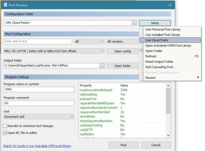

nik1 писал(а): ↑ Как сделать так , что бы при открытии фрезерного проекта пост был бы фрезерный
А при открытии токарного проекта соответственно токарный
Можно ли убрать из списка ненужные посты?
автоматом - только если машин конфиг сделать отдельные для фрезера и токарки, и в них прописать соответсвующие им посты...
Можно просто нужные посты перекинуть в свою папку облачную, и сменить дефолтный путь на Cloud. соответсвенно там будут только те что скинешь... папка находится слева ниже твоих проектов, папка Assets/CAMposts
Снимок экрана 2021-01-15 001100.jpg (2134 просмотра) <a class='original' href='./download/file.php?id=191144&mode=view' target=_blank>Загрузить оригинал (161.61 КБ)</a>
не забывай что в дефолтной папке посты не вечные, они обновляются и затираются!
nik1 писал(а): ↑ С постом конечно придется поиграться, но надеюсь разрулится
Да у них в целом постов полно разных в библиотеке, и всяких кастомных много на их форуме выложено.. и мануал по ним нормальный - править не сложно под себя... тут с этим просто...

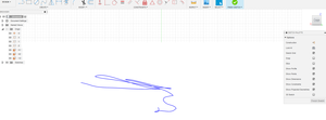

подскажите плиз по сетке
как только создаю эскиз пол сетки пропадает, без эскиз на весь экран
что то видимо включил :)
Снимок.PNG (2102 просмотра) <a class='original' href='./download/file.php?id=191161&mode=view' target=_blank>Загрузить оригинал (77.46 КБ)</a>
Re: Fusion 360
вылечила перезагрузка компа :)

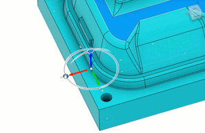

nik1 писал(а): ↑ можно ли двигать на заданное расстояние и вращать на опрелеленный угол полученный Ноль ?
теперь можно вращать)
