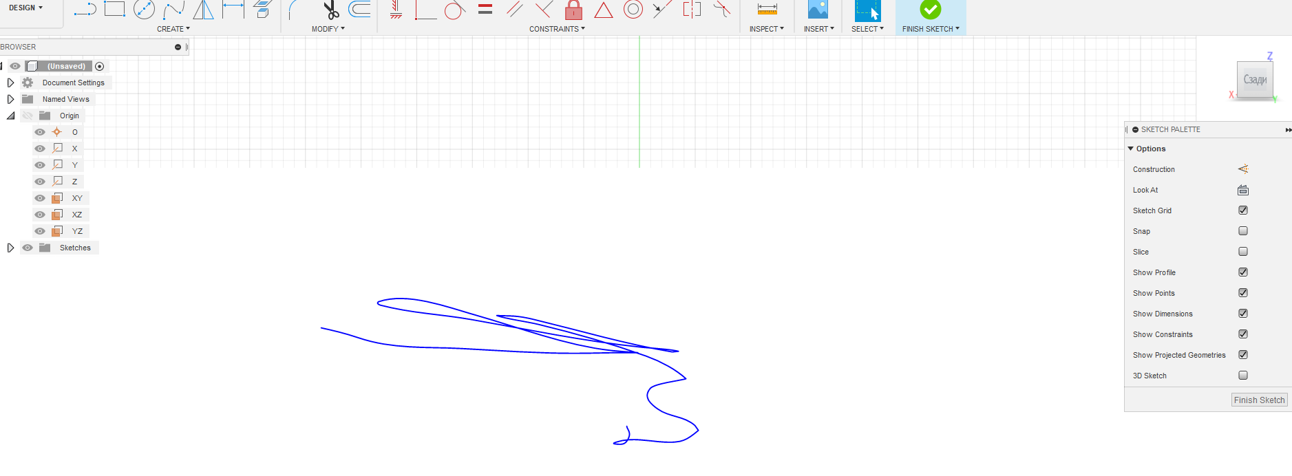

подскажите плиз по сетке
как только создаю эскиз пол сетки пропадает, без эскиз на весь экран
что то видимо включил :)
Снимок.PNG (2093 просмотра) <a class='original' href='./download/file.php?id=191161&mode=view' target=_blank>Загрузить оригинал (77.46 КБ)</a>
Re: Fusion 360
вылечила перезагрузка компа :)

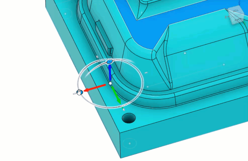

nik1 писал(а): ↑ можно ли двигать на заданное расстояние и вращать на опрелеленный угол полученный Ноль ?
теперь можно вращать)
image-4.gif (1941 просмотр) <a class='original' href='./download/file.php?id=191283&mode=view' target=_blank>Загрузить оригинал (141.53 КБ)</a>
