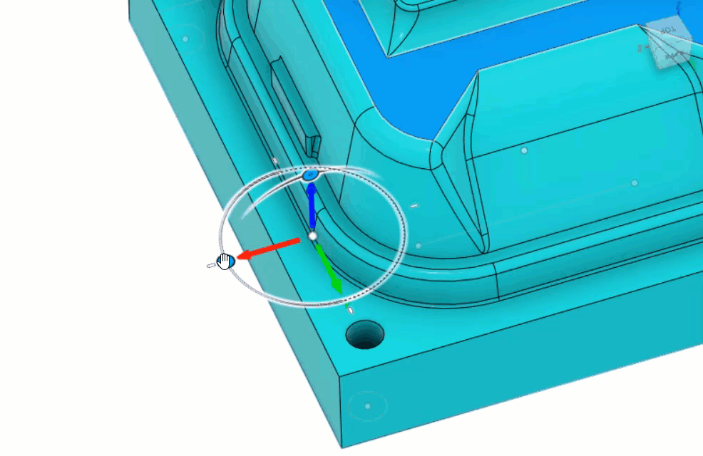

nik1 писал(а): ↑ можно ли двигать на заданное расстояние и вращать на опрелеленный угол полученный Ноль ?
теперь можно вращать)
