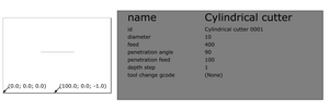

Сгенерированный Gкод в EMC2 (746604 просмотра) <a class='original' href='./download/file.php?id=507&mode=view' target=_blank>Загрузить оригинал (21.99 КБ)</a>
ТипРасширение векторного
Написана наPython
обеспечение (Windows, Linux,
MacOS)
Версия1.7 от 01.07.2010
ЛицензияGNU GPL
Количество загрузок7800+
Экспорт в Gcode
Screqnshot.png (749846 просмотров) <a class='original' href='./download/file.php?id=123&mode=view' target=_blank>Загрузить оригинал (154.76 КБ)</a>
Gcodetools cnc обработка площади (742726 просмотров) <a class='original' href='./download/file.php?id=771&mode=view' target=_blank>Загрузить оригинал (147.75 КБ)</a>
Gcodetools CAM для токарных станков с чпу (744365 просмотров) <a class='original' href='./download/file.php?id=643&mode=view' target=_blank>Загрузить оригинал (21.98 КБ)</a>
Gcodetools гравировка от Rene (744475 просмотров) <a class='original' href='./download/file.php?id=632&mode=view' target=_blank>Загрузить оригинал (233.84 КБ)</a>
Bears by Durachko (715708 просмотров) <a class='original' href='./download/file.php?id=5430&mode=view' target=_blank>Загрузить оригинал (89.93 КБ)</a>
Bears by Durachko

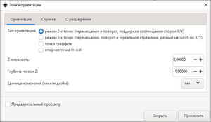

Здравствуйте! Есть проблема: размер изображения в g-коде значительно меньше размера, установленного в inkscape. Например, устанавливаю размер 100*100 мм, результат около 28 мм. Причем не всегда, такое впечатление, что размер изображения в сгенерированном коде зависит от исходной картинки.
У меня одного такое? Что посоветуете?
Спасибо
asl
Сообщения: 2
Зарегистрирован: 15 янв 2020, 20:16
Репутация: 4
Re: Gcodetools - plug-in Inkscape для экспорта в Gcode
Сообщение asl »
Сам себе отвечаю: где-то зарыт баг, и не один. Например, если нарисовать круг, то он в g-код не преобразуется.
Выход такой: сохраняете файл в формате dxf, затем программой ABWiever преобразовать в g-код. Результат миллиметр в миллиметр, но надо в код добавить команду S100 (мощность лазера) перед М3
Andrey_Pavkin
Сообщения: 211
Репутация: 293
Настоящее имя: Andrey
Сообщение Andrey_Pavkin »
asl писал(а):Здравствуйте! Есть проблема: размер изображения в g-коде значительно меньше размера, установленного в inkscape. Например, устанавливаю размер 100*100 мм, результат около 28 мм. Причем не всегда, такое впечатление, что размер изображения в сгенерированном коде зависит от исходной картинки.
Спасибо
Откройте - правка - параметры - инструменты - выберете : Геометрическая площадка (ВВ) , и
в поменяйте "рх " на "мм"

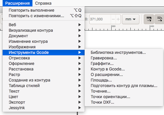

Как установить на МАС ОС (в частности на 10.11 EI Capitan). Вроде разобрался! А на 1,0 заработало! Только расширение нужно ставить в саму прогу а не в ОС ;) Для этого нужно : кликнуть правой кнопкой мышки и выбрать пункт "показать содержание программы" дальше вот такой путь: Contents/Resources/lib. Кинул в неё распакованный архив (всю папку). Перезапустил иНскайп и получил. Вроде всё правильно?

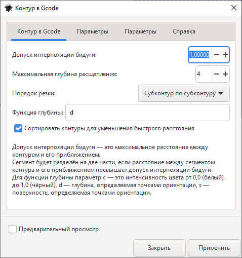

Подскажите , а где задается глубина реза за проход версия inkscape 0.92 ?

Установил inkscape 1.0, делаю простой контур в два прохода, на высоте 0 мм обработка повторяется дважды. Т.е. вместо двух проходов на высоте 2,4 мм и 0 мм, плагин делает три. Как это лечить?
(Header)
(Generated by gcodetools from Inkscape.)
(Using default header. To add your own header create file "header" in the output dir.)
M3
(Header end.)
G21 (All units in mm)
(Start cutting path id: path1000-5-3-8)
(Change tool to Default tool)
G00 Z7.000000
G00 X64.920360 Y9.876548
G01 Z2.400000 F1000.0(Penetrate)
G02 X64.620752 Y8.370321 Z2.400000 I-3.935960 J0.000002 F1200.000000
G02 X63.767542 Y7.093404 Z2.400000 I-3.636352 J1.506228
G02 X62.490625 Y6.240196 Z2.400000 I-2.783143 J2.783145
G02 X60.984398 Y5.940589 Z2.400000 I-1.506225 J3.636354
G02 X58.201255 Y7.093405 Z2.400000 I0.000002 J3.935960
G02 X57.048439 Y9.876548 Z2.400000 I2.783144 J2.783144
G02 X58.201254 Y12.659692 Z2.400000 I3.935960 J0.000002
G02 X60.984398 Y13.812509 Z2.400000 I2.783145 J-2.783143
G02 X62.490625 Y13.512903 Z2.400000 I0.000002 J-3.935960
G02 X63.767544 Y12.659693 Z2.400000 I-1.506226 J-3.636353
G02 X64.620753 Y11.382775 Z2.400000 I-2.783144 J-2.783144
G02 X64.920360 Y9.876548 Z2.400000 I-3.636353 J-1.506226
G00 Z7.000000
(End cutting path id: path1000-5-3-8)
G00 Z7.000000
G01 Z0.000000 F1000.0(Penetrate)
G02 X64.620752 Y8.370321 Z0.000000 I-3.935960 J0.000002 F1200.000000
G02 X63.767542 Y7.093404 Z0.000000 I-3.636352 J1.506228
G02 X62.490625 Y6.240196 Z0.000000 I-2.783143 J2.783145
G02 X60.984398 Y5.940589 Z0.000000 I-1.506225 J3.636354
G02 X58.201255 Y7.093405 Z0.000000 I0.000002 J3.935960
G02 X57.048439 Y9.876548 Z0.000000 I2.783144 J2.783144
G02 X58.201254 Y12.659692 Z0.000000 I3.935960 J0.000002
G02 X60.984398 Y13.812509 Z0.000000 I2.783145 J-2.783143
G02 X62.490625 Y13.512903 Z0.000000 I0.000002 J-3.935960
G02 X63.767544 Y12.659693 Z0.000000 I-1.506226 J-3.636353
G02 X64.620753 Y11.382775 Z0.000000 I-2.783144 J-2.783144
G02 X64.920360 Y9.876548 Z0.000000 I-3.636353 J-1.506226
G00 Z7.000000
G00 Z7.000000
G00 Z7.000000
(Footer)
M5
G00 X0.0000 Y0.0000
M2
(Using default footer. To add your own footer create file "footer" in the output dir.)
(end)
