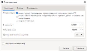

3ndim
Сообщения: 15
Зарегистрирован: 27 апр 2016, 11:52
Re: Gcodetools - plug-in Inkscape для экспорта в Gcode
Сообщение 3ndim »
Как установить на МАС ОС (в частности на 10.11 EI Capitan). Вроде разобрался! А на 1,0 заработало! Только расширение нужно ставить в саму прогу а не в ОС ;) Для этого нужно : кликнуть правой кнопкой мышки и выбрать пункт "показать содержание программы" дальше вот такой путь: Contents/Resources/lib. Кинул в неё распакованный архив (всю папку). Перезапустил иНскайп и получил. Вроде всё правильно?

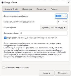

Установил inkscape 1.0, делаю простой контур в два прохода, на высоте 0 мм обработка повторяется дважды. Т.е. вместо двух проходов на высоте 2,4 мм и 0 мм, плагин делает три. Как это лечить?

В inkscape 1.0 уже встроен gcodetools, однако у него есть проблема: при генерировании path_to_gcode, последний проход дублируется. Я не силён в python, и возможно исправляя ошибку я нарушил что-то другое, но вот как я решил свою проблему:
Файл gcodetools.py
                if self.options.path_to_gcode_order == 'path by path':
                    if self.options.path_to_gcode_sort_paths:
                        keys = sort_curves([curve[1] for curve in curves])
                    else:
                        keys = range(len(curves))
                    for key in keys:
                        d = curves[key][0][1]
# НАЧАЛО ЗАМЕНЫ
                        z_counter = 0
                        while 1:
                            z_counter += self.tools[layer][0]["depth step"]
                            z = max(d, zs - z_counter)
                            gcode += gcode_comment_str("\nStart cutting path id: {}".format(curves[key][0][0]))
                            if curves[key][0][2] != "()":
                                gcode += curves[key][0][2]  # add comment
                            for curve in curves[key][1]:
                                gcode += self.generate_gcode(curve, layer, z)
                            gcode += gcode_comment_str("End cutting path id: {}\n\n".format(curves[key][0][0]))
                            if (zs - z_counter) <= d:
                                break;
# КОНЕЦ ЗАМЕНЫ
                else:  # pass by pass
Видимо косяк был в сравнении цикла. Не стал с ним разбираться, сделал более топорно: вечный цикл, и вместо вычисления глубины каждый раз заново, я каждую итерацию прибавляю к ней шаг (переменная z_counter). А в конце проверяю: если достигли глубины, прерываем цикл.
Сам файл прикрепить не смог, к сожалению.

cncathome писал(а): ↑28 сен 2020, 10:21 В inkscape 1.0 уже встроен gcodetools, однако у него есть проблема: при генерировании path_to_gcode, последний проход дублируется. Я не силён в python, и возможно исправляя ошибку я нарушил что-то другое, но вот как я решил свою проблему:
Файл gcodetools.py
--- cut
спасибо за решение проблемы!
очень жаль, что разработчик давно перестал поддерживать собственный продукт.
как мне кажется, решение может быть ещё проще:
строку ...
for step in range(0, 1 + int(math.ceil(abs((zs - d) / self.tools[layer][0]["depth step"])))):
... изменить, просто убрав единицу
for step in range(0, int(math.ceil(abs((zs - d) / self.tools[layer][0]["depth step"])))):

Доброго времени суток!
Вопрос про G-Code, генерируемом при помощи Inkscape. Ранее было все отлично, делал все по инструкции, которой навалом на Ютубе.
Однако после переустановки ОС (в т.ч. и Inkscape) у меня плоттер начал по 2 раза проходить по каждому вектору. Т.е. он каждый раз дважды проходит по каждой грани рисунка, каким бы он ни был. При этом делаю все, вроде бы, так же как и до переустановки ОС.
Если взглянуть в управляющий файл, кто каждый блок кода дважды повторяется, с абсолютно такими же координатами.
Может кто сталкивался?
Во вложении прикладываю скрин тестового управляющего файла, полученного на основе рисунка с одним прямым отрезком, плюс скрины своих настроек.
Был весьма признателен за помощь.

Подскажите знатоки, проблема выше часто упоминается, печатается в масштабе 40% от реального размера, в параметрах страницы стоит а4, размер А4, стоят миллиметры (не пиксели), точки ориентации стоят правильно (внизу страницы, и показывают тот размер как должен быть), печать в pdf - всё отлично, как выгружаю gcode и сразу всё малюсенькое(((( станок на базе DLC32, с родной прошивкой под лазер, весь форум излазил, не могу найти что не так((
andrey_kour
Сообщения: 15
Зарегистрирован: 10 июн 2023, 11:15
Сообщение andrey_kour »
кто будет так же страдать - может быть ваше решение как у меня - надо увеличить шаг хода на моторчиках в grbl
