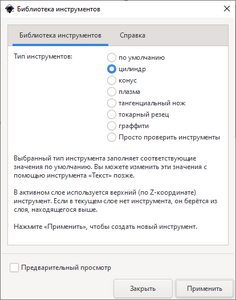

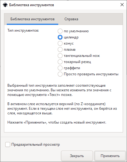

Снимок.PNG (12637 просмотров) <a class='original' href='./download/file.php?id=185338&mode=view' target=_blank>Загрузить оригинал (17.25 КБ)</a>
bosko
Зарегистрирован: 18 сен 2020, 08:10
Re: Gcodetools - plug-in Inkscape для экспорта в Gcode
Сообщение bosko »
Добрый день. Для определенных целей, при помощи Gcodetools - plug-in Inkscape нужно сгенерировать gcode для нетипичного 3d принтера. Проблема в привязке подачи филамента. Может кто-то сможет помочь с решением данного вопроса?
cncathome
Зарегистрирован: 28 сен 2020, 09:53
Репутация: 3
Сообщение cncathome »
В inkscape 1.0 уже встроен gcodetools, однако у него есть проблема: при генерировании path_to_gcode, последний проход дублируется. Я не силён в python, и возможно исправляя ошибку я нарушил что-то другое, но вот как я решил свою проблему:
Файл gcodetools.py
                if self.options.path_to_gcode_order == 'path by path':
                    if self.options.path_to_gcode_sort_paths:
                        keys = sort_curves([curve[1] for curve in curves])
                    else:
                        keys = range(len(curves))
                    for key in keys:
                        d = curves[key][0][1]
# НАЧАЛО ЗАМЕНЫ
                        z_counter = 0
                        while 1:
                            z_counter += self.tools[layer][0]["depth step"]
                            z = max(d, zs - z_counter)
                            gcode += gcode_comment_str("\nStart cutting path id: {}".format(curves[key][0][0]))
                            if curves[key][0][2] != "()":
                                gcode += curves[key][0][2]  # add comment
                            for curve in curves[key][1]:
                                gcode += self.generate_gcode(curve, layer, z)
                            gcode += gcode_comment_str("End cutting path id: {}\n\n".format(curves[key][0][0]))
                            if (zs - z_counter) <= d:
                                break;
# КОНЕЦ ЗАМЕНЫ
                else:  # pass by pass
Видимо косяк был в сравнении цикла. Не стал с ним разбираться, сделал более топорно: вечный цикл, и вместо вычисления глубины каждый раз заново, я каждую итерацию прибавляю к ней шаг (переменная z_counter). А в конце проверяю: если достигли глубины, прерываем цикл.
Сам файл прикрепить не смог, к сожалению.
Огромное спасибо Nick за gcodetools!
improver777
Сообщения: 3
Зарегистрирован: 01 июл 2020, 21:57
Настоящее имя: Tim
Сообщение improver777 »
cncathome писал(а): 28 сен 2020, 10:21 В inkscape 1.0 уже встроен gcodetools, однако у него есть проблема: при генерировании path_to_gcode, последний проход дублируется. Я не силён в python, и возможно исправляя ошибку я нарушил что-то другое, но вот как я решил свою проблему:
Файл gcodetools.py
--- cut
спасибо за решение проблемы!
очень жаль, что разработчик давно перестал поддерживать собственный продукт.
как мне кажется, решение может быть ещё проще:
строку ...
for step in range(0, 1 + int(math.ceil(abs((zs - d) / self.tools[layer][0]["depth step"])))):
... изменить, просто убрав единицу
for step in range(0, int(math.ceil(abs((zs - d) / self.tools[layer][0]["depth step"])))):
