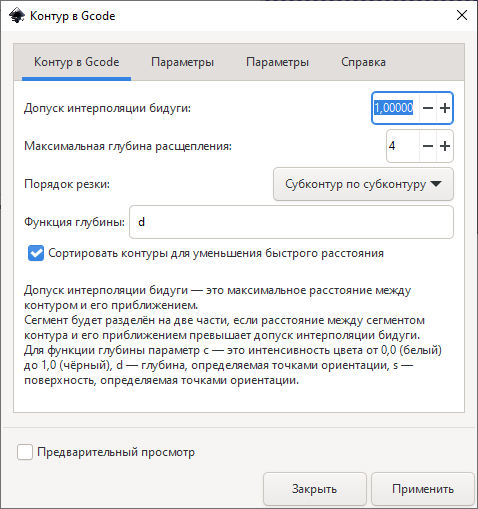

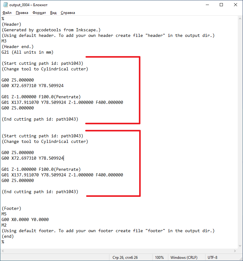

Установил inkscape 1.0, делаю простой контур в два прохода, на высоте 0 мм обработка повторяется дважды. Т.е. вместо двух проходов на высоте 2,4 мм и 0 мм, плагин делает три. Как это лечить?
(Header)
(Generated by gcodetools from Inkscape.)
(Using default header. To add your own header create file "header" in the output dir.)
M3
(Header end.)
G21 (All units in mm)
(Start cutting path id: path1000-5-3-8)
(Change tool to Default tool)
G00 Z7.000000
G00 X64.920360 Y9.876548
G01 Z2.400000 F1000.0(Penetrate)
G02 X64.620752 Y8.370321 Z2.400000 I-3.935960 J0.000002 F1200.000000
G02 X63.767542 Y7.093404 Z2.400000 I-3.636352 J1.506228
G02 X62.490625 Y6.240196 Z2.400000 I-2.783143 J2.783145
G02 X60.984398 Y5.940589 Z2.400000 I-1.506225 J3.636354
G02 X58.201255 Y7.093405 Z2.400000 I0.000002 J3.935960
G02 X57.048439 Y9.876548 Z2.400000 I2.783144 J2.783144
G02 X58.201254 Y12.659692 Z2.400000 I3.935960 J0.000002
G02 X60.984398 Y13.812509 Z2.400000 I2.783145 J-2.783143
G02 X62.490625 Y13.512903 Z2.400000 I0.000002 J-3.935960
G02 X63.767544 Y12.659693 Z2.400000 I-1.506226 J-3.636353
G02 X64.620753 Y11.382775 Z2.400000 I-2.783144 J-2.783144
G02 X64.920360 Y9.876548 Z2.400000 I-3.636353 J-1.506226
G00 Z7.000000
(End cutting path id: path1000-5-3-8)
G00 Z7.000000
G01 Z0.000000 F1000.0(Penetrate)
G02 X64.620752 Y8.370321 Z0.000000 I-3.935960 J0.000002 F1200.000000
G02 X63.767542 Y7.093404 Z0.000000 I-3.636352 J1.506228
G02 X62.490625 Y6.240196 Z0.000000 I-2.783143 J2.783145
G02 X60.984398 Y5.940589 Z0.000000 I-1.506225 J3.636354
G02 X58.201255 Y7.093405 Z0.000000 I0.000002 J3.935960
G02 X57.048439 Y9.876548 Z0.000000 I2.783144 J2.783144
G02 X58.201254 Y12.659692 Z0.000000 I3.935960 J0.000002
G02 X60.984398 Y13.812509 Z0.000000 I2.783145 J-2.783143
G02 X62.490625 Y13.512903 Z0.000000 I0.000002 J-3.935960
G02 X63.767544 Y12.659693 Z0.000000 I-1.506226 J-3.636353
G02 X64.620753 Y11.382775 Z0.000000 I-2.783144 J-2.783144
G02 X64.920360 Y9.876548 Z0.000000 I-3.636353 J-1.506226
G00 Z7.000000
G00 Z7.000000
G00 Z7.000000
(Footer)
M5
G00 X0.0000 Y0.0000
M2
(Using default footer. To add your own footer create file "footer" in the output dir.)
(end)

В inkscape 1.0 уже встроен gcodetools, однако у него есть проблема: при генерировании path_to_gcode, последний проход дублируется. Я не силён в python, и возможно исправляя ошибку я нарушил что-то другое, но вот как я решил свою проблему:
Файл gcodetools.py
                if self.options.path_to_gcode_order == 'path by path':
                    if self.options.path_to_gcode_sort_paths:
                        keys = sort_curves([curve[1] for curve in curves])
                    else:
                        keys = range(len(curves))
                    for key in keys:
                        d = curves[key][0][1]
# НАЧАЛО ЗАМЕНЫ
                        z_counter = 0
                        while 1:
                            z_counter += self.tools[layer][0]["depth step"]
                            z = max(d, zs - z_counter)
                            gcode += gcode_comment_str("\nStart cutting path id: {}".format(curves[key][0][0]))
                            if curves[key][0][2] != "()":
                                gcode += curves[key][0][2]  # add comment
                            for curve in curves[key][1]:
                                gcode += self.generate_gcode(curve, layer, z)
                            gcode += gcode_comment_str("End cutting path id: {}\n\n".format(curves[key][0][0]))
                            if (zs - z_counter) <= d:
                                break;
# КОНЕЦ ЗАМЕНЫ
                else:  # pass by pass
Видимо косяк был в сравнении цикла. Не стал с ним разбираться, сделал более топорно: вечный цикл, и вместо вычисления глубины каждый раз заново, я каждую итерацию прибавляю к ней шаг (переменная z_counter). А в конце проверяю: если достигли глубины, прерываем цикл.
Сам файл прикрепить не смог, к сожалению.

cncathome писал(а): ↑28 сен 2020, 10:21 В inkscape 1.0 уже встроен gcodetools, однако у него есть проблема: при генерировании path_to_gcode, последний проход дублируется. Я не силён в python, и возможно исправляя ошибку я нарушил что-то другое, но вот как я решил свою проблему:
Файл gcodetools.py
--- cut
спасибо за решение проблемы!
очень жаль, что разработчик давно перестал поддерживать собственный продукт.
как мне кажется, решение может быть ещё проще:
строку ...
for step in range(0, 1 + int(math.ceil(abs((zs - d) / self.tools[layer][0]["depth step"])))):
... изменить, просто убрав единицу
for step in range(0, int(math.ceil(abs((zs - d) / self.tools[layer][0]["depth step"])))):

improver777 писал(а): ↑ как мне кажется, решение может быть ещё проще:
строку ...
Добавлю лишь, что это в строке 3961 (версия Archlinux) и это решение работает.

Необходимо из SVG файла сделать gcode для рисования ручкой на плоттере.
Файл который нужно преобразовать прикрепил https://mega.nz/file/dHgHxKra#CF37GJSW2 ... u1E0HOaZbU
Делаю через контур в GCODE
Файл .ngc создается, но он весит 0 байт.
Не пойму как это сделать правильно, напишите пожалуйста.
Спасибо

Доброго времени суток!
Вопрос про G-Code, генерируемом при помощи Inkscape. Ранее было все отлично, делал все по инструкции, которой навалом на Ютубе.
Однако после переустановки ОС (в т.ч. и Inkscape) у меня плоттер начал по 2 раза проходить по каждому вектору. Т.е. он каждый раз дважды проходит по каждой грани рисунка, каким бы он ни был. При этом делаю все, вроде бы, так же как и до переустановки ОС.
Если взглянуть в управляющий файл, кто каждый блок кода дважды повторяется, с абсолютно такими же координатами.
Может кто сталкивался?
Во вложении прикладываю скрин тестового управляющего файла, полученного на основе рисунка с одним прямым отрезком, плюс скрины своих настроек.
Был весьма признателен за помощь.
