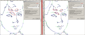

Я ни разу не профессионал в этом, поэтому все что написано ниже ИМХО.
Про параметры.
Я их оставляю как есть. Самое главное, чтобы траектория фрезы приемлемо совпадала с кривыми рисунка. Хочешь точнее - уменьшай "Biarc interpolation tolerance". См. файл во вложении. Время расчета увеличится (не сильно), точность возрастет.
Вот перевод пояснения:
1."Biarc interpolation tolerance": Допуск интерполяции БиДуги - это максимальное расстояние между траекторией и ее приближением.
2."Maximum splitting depth": Сегмент будет разделен на два сегмента, если расстояние между участками пути и его приближение превысит допустимую
интерполяцию БиДуги.
3. Для функции глубины c = интенсивность цвета от 0,0 (белый) до 1,0 (черный), d - определяется точкой ориентации(это по умолчанию),
s-поверхность определяется точкой ориентации.
"Ошибка эта
Orientation points have not been defined! A default set of orientation points has been automatically added."
Эта ошибка, скорее всего, получается из-за того, что не применил плагин "Расширения->Инструменты->Orientation points".
Сначала плагин - "Orientation points", потом "Tools library" (зеленое окно), и потом "Path to Gcode". Подробно об этом "рассказывается" в видео в посте #1445.
По остальным ошибкам, в посте #1449 тоже упоминается такая ошибка с "unittouu". Может чем поможет.

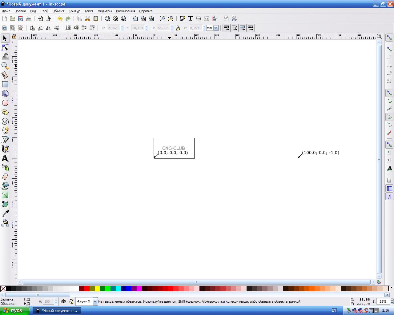

Помогите разобраться! Создаю в Inkscape(0.92) два замкнутых контура. Добавляю orientation_point и default_tool. В default_tool меняю строку смены инструмента (T2 M6 G43). В полученном G коде вижу что пуск инструмента по умолчанию в (Header) M3, останов в (Footer) M5. А вот смену инструмента плагин всовывает КАЖДЫЙ РАЗ перед новым замкнутым контуром (в моем случае 2 раза).
У меня в станке 2 инструмента (фреза и лазер) и я думал что инструменты можно разделять слоями: один слой с одним инструментом, другой с другим.
Надо чтобы инструмент менялся один раз, а потом работал со всеми контурами в одном слое включая и выключая инструмент, а реально сначала по M3 запускается инструмент, а потом между контурами все время пытается измениться на тот же самый. Станок при этом ведет себя не так как хотелось бы (у меня при смене инструмента запускается алгоритм с реле подключением нового инструмента).
Как сделать чтобы сначала выбирался инструмент, потом запускался по M3, проходил все контура, потом выключался по M5 и менялся бы только в другом слое, где свой инструмент?
И еще при вводе в свойствах инструмента поля in_trajectory out_trajectory ничего не происходит. Я правильно понимаю что in_trajectory - это команда до всех контуров, а gcode_before_path это команда до каждого замкнутого контура?

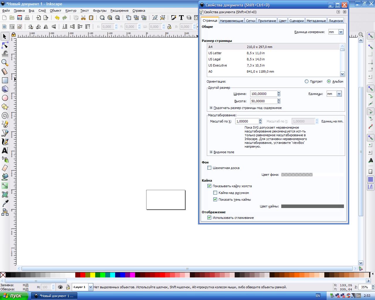

#1447 Сообщение Alex-Shamilich » 20 июл 2017, 01:36
Всем привет!
Подскажите пожалуйста знающие люди - где грабли:
Inkscape 0.91 (Win7x64)
*Создаю новый документ в инкскейпе
*В свойствах документа - ставлю "мм" как единицы измерения.
*Создаю прямоугольник 100х50мм
*Оконтуриваю
*Добавлю точки ориентации
*Добавляю инструмент - цилиндрическая фреза
*Делаю "Контур в GCode"
*Получаю на выходе размер не 100 х 50 а 28.22 х 14.11
Это в 3.543 раза меньше чем нужно (при этом соотношение мм и px такое же 1 мм = 3.543 px)
Такое ощущение что берутся 100мм и при экспорте размеров в Gcode считается что у меня не 100мм а 100px? и делится на 3.543
При этом на линейке инкскейпа, которая в мм показывает размер правильный 100 мм.
Куда копать, что не так настроено/выбрано?

Сообщения: 2
Зарегистрирован: 31 окт 2018, 19:23
Re: Gcodetools - plug-in Inkscape для экспорта в Gcode
Сообщение kastet77 »
Ура
Победил проблемку
