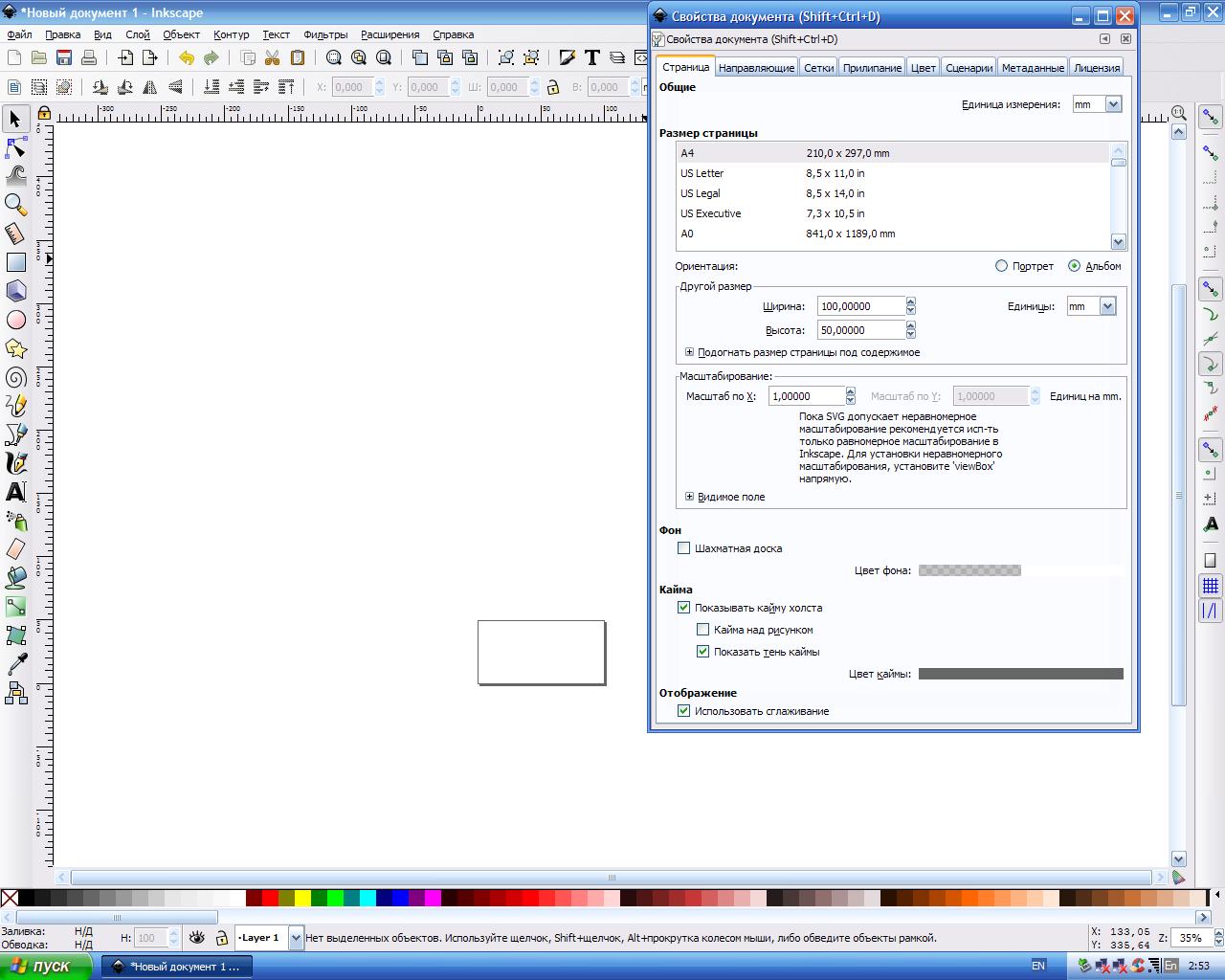

#1447 Сообщение Alex-Shamilich » 20 июл 2017, 01:36
Всем привет!
Подскажите пожалуйста знающие люди - где грабли:
Inkscape 0.91 (Win7x64)
*Создаю новый документ в инкскейпе
*В свойствах документа - ставлю "мм" как единицы измерения.
*Создаю прямоугольник 100х50мм
*Оконтуриваю
*Добавлю точки ориентации
*Добавляю инструмент - цилиндрическая фреза
*Делаю "Контур в GCode"
*Получаю на выходе размер не 100 х 50 а 28.22 х 14.11
Это в 3.543 раза меньше чем нужно (при этом соотношение мм и px такое же 1 мм = 3.543 px)
Такое ощущение что берутся 100мм и при экспорте размеров в Gcode считается что у меня не 100мм а 100px? и делится на 3.543
При этом на линейке инкскейпа, которая в мм показывает размер правильный 100 мм.
Куда копать, что не так настроено/выбрано?

kastet77 писал(а):Ура
Победил проблемку
Каким образом победил? Случаем не масштабированием объекта ориентации?
