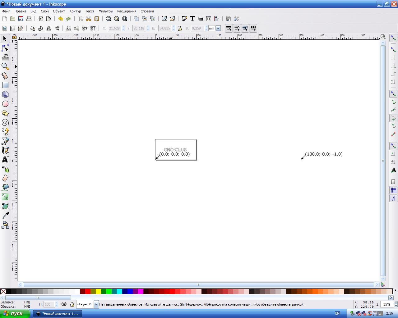

"Ошибка эта
Orientation points have not been defined! A default set of orientation points has been automatically added."
Эта ошибка, скорее всего, получается из-за того, что не применил плагин "Расширения->Инструменты->Orientation points".
Сначала плагин - "Orientation points", потом "Tools library" (зеленое окно), и потом "Path to Gcode". Подробно об этом "рассказывается" в видео в посте #1445.
По остальным ошибкам, в посте #1449 тоже упоминается такая ошибка с "unittouu". Может чем поможет.

Pavel5 писал(а):Orientation points have not been defined! A default set of orientation points has been automatically added.
Предварительно нужно задать нулевые точки отсчета координат на чертеже. Инструменты Gcode->Оrientation points...
При некоторых задачах они задаются автоматически, но лучше задать и настроить их руками.
Оrientation points - Это такой же векторный объект редактора Inkscape, ему можно задать координаты на плоскости чертежа (в параметрах объекта панели редактирования Inkscape). И относительно него ведется исчисление координат для пути фрезы станка.
В самом объекте же можно указать рабочие координаты резания, в том числе высоты(глубины врезки), в которых ведутся работы: (0.0, 0.0, 0.0) (0.0, 0.0, -5.0) - обрабатывать глубину от координаты Z=0мм до Z=-5мм; (0.0, 0.0, 20.3) (0.0, 0.0, 5.1) - от Z=20.3мм до Z=5.1мм
Шаг глубины обработки задается в параметрах инструмента.
