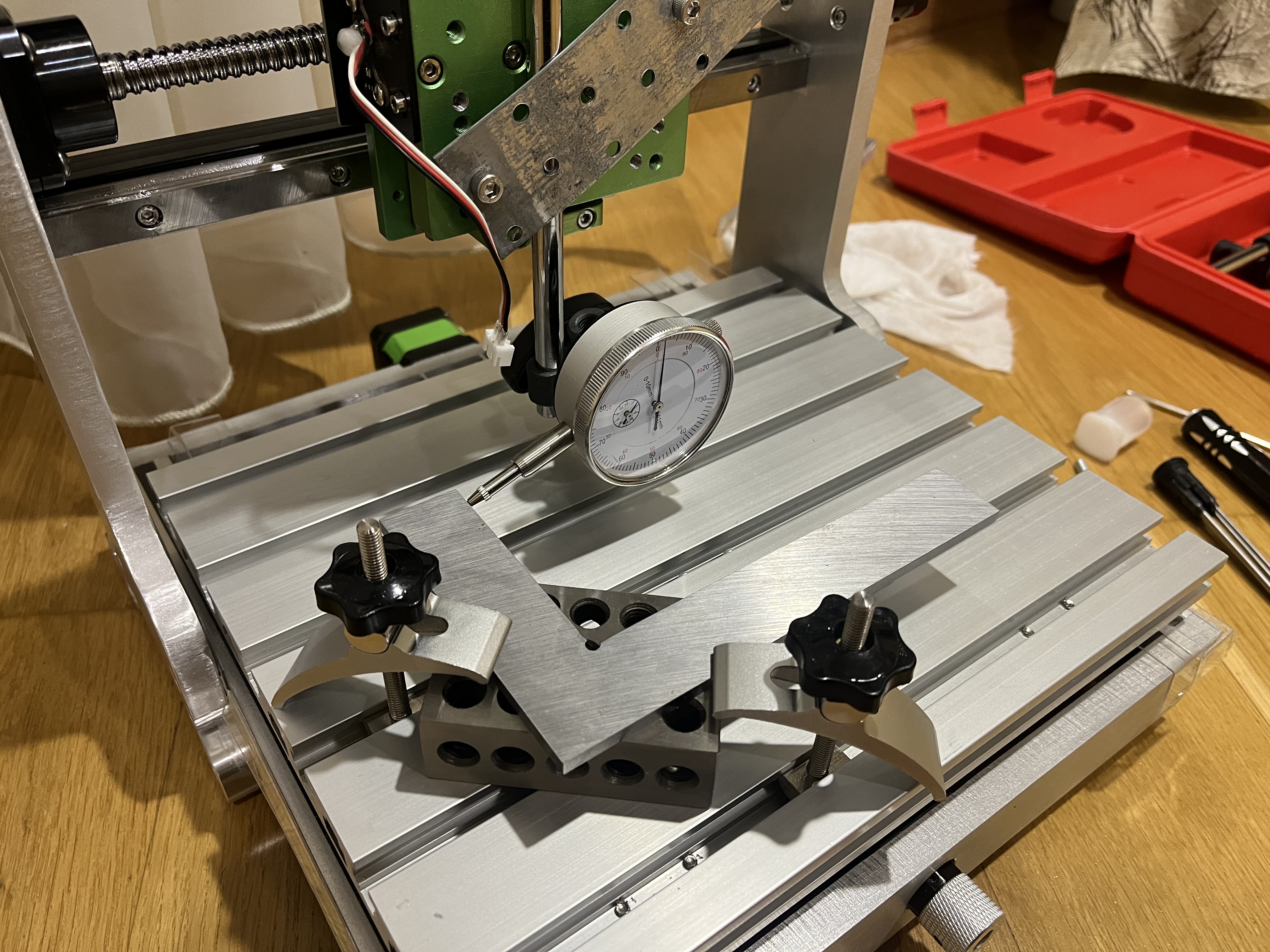

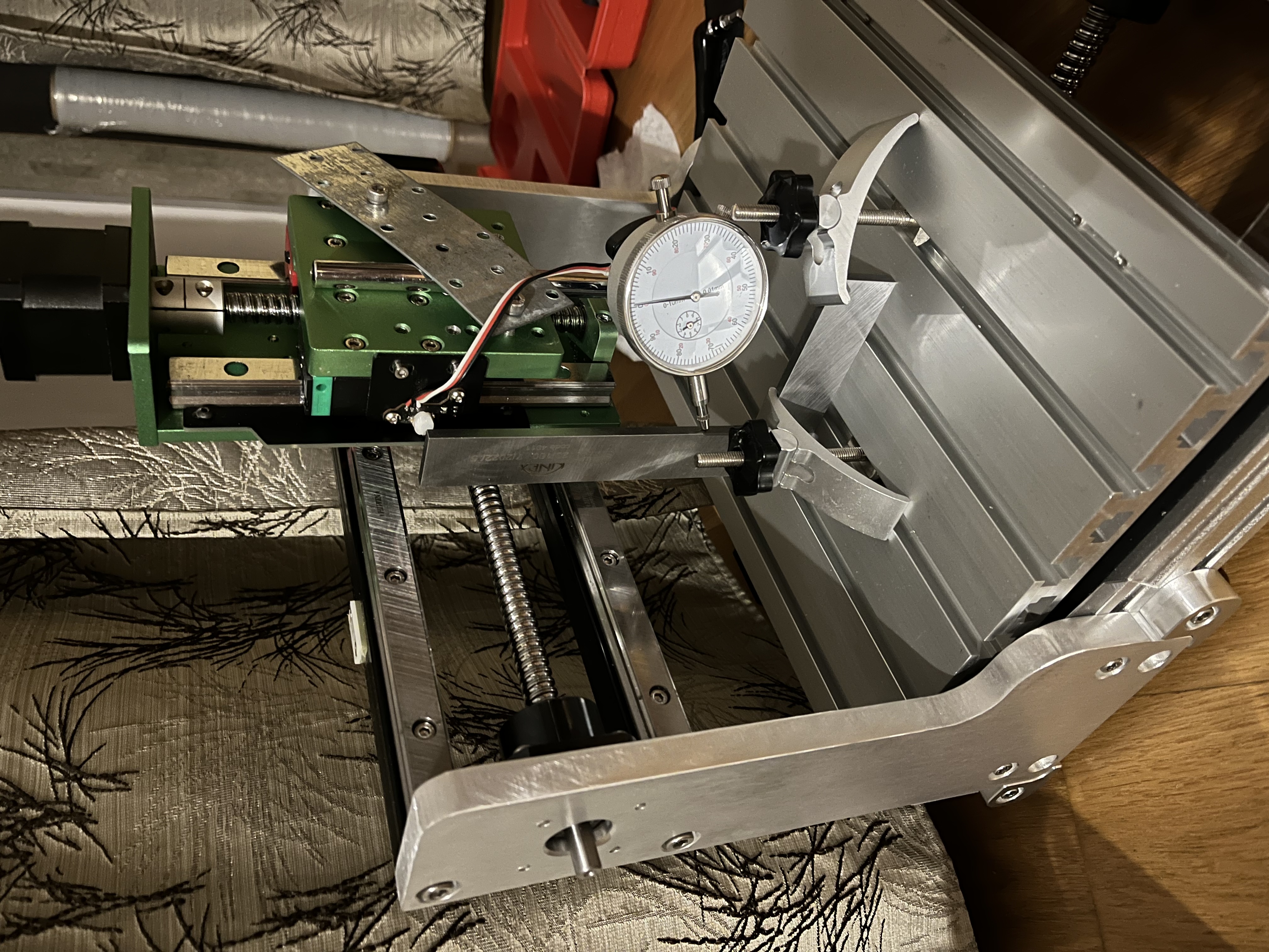

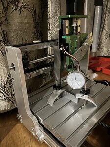

Собрал все в кучку. Перешел к пробной настройке углов. В целом все встало хорошо, в пределах 0.1мм. Выставляю в пределах 0.01мм. Очень удобно с подпорами портала, когда лимитируешь свободу подстройки стенки портала только в нужных направлениях

Офигительно все получилось
После исправления косяка с упорником (писал выше) снова смог поднять скорость холостого перемещения до 3м/мин. скорей всего можно и больше, но пока не нужно. Все встало так ровно, как я не ожидал

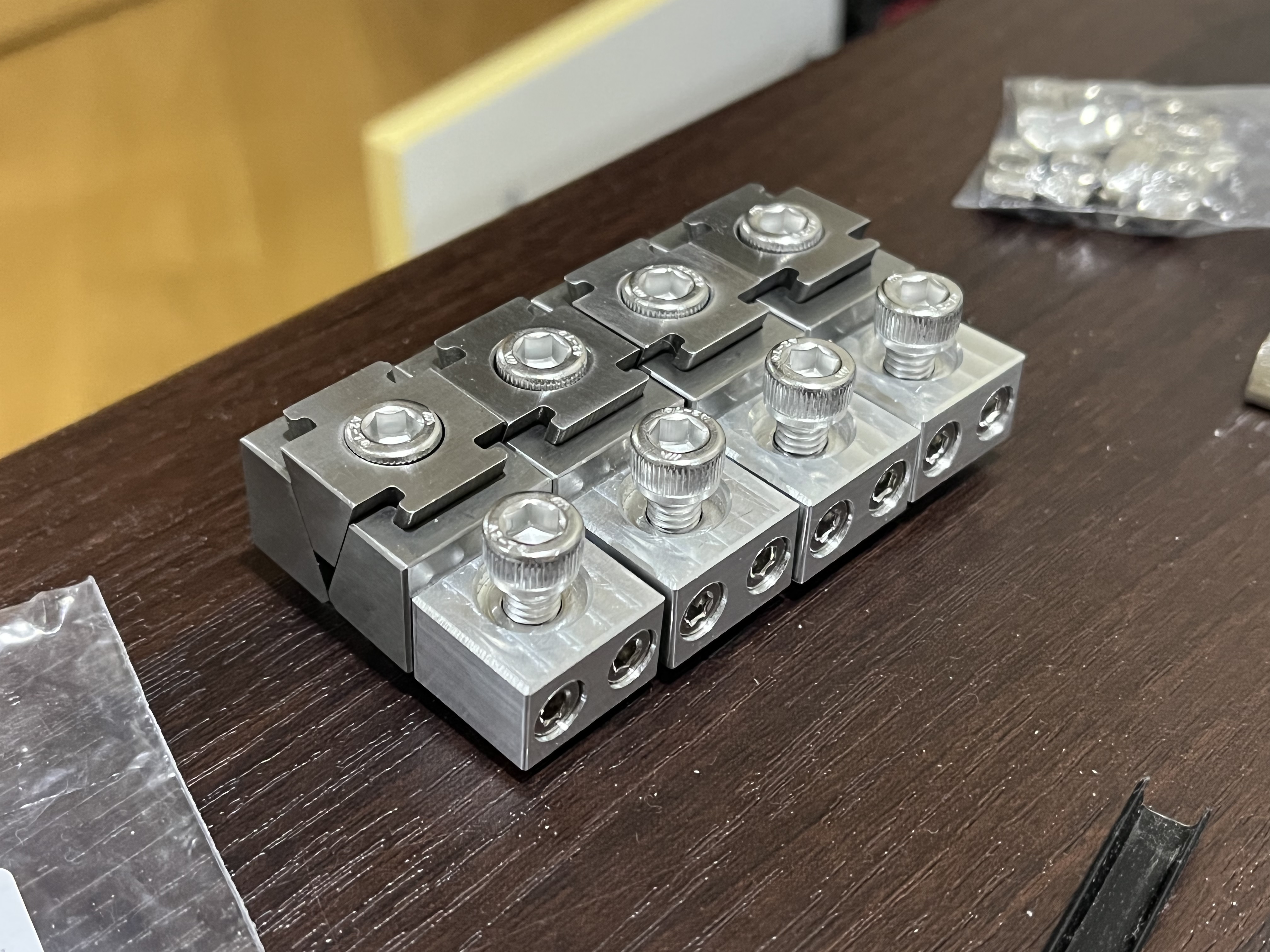

Тисочки почти готовы, нужно еще накладки сделать чтоб в деталь врезались и для более тонких заготовок

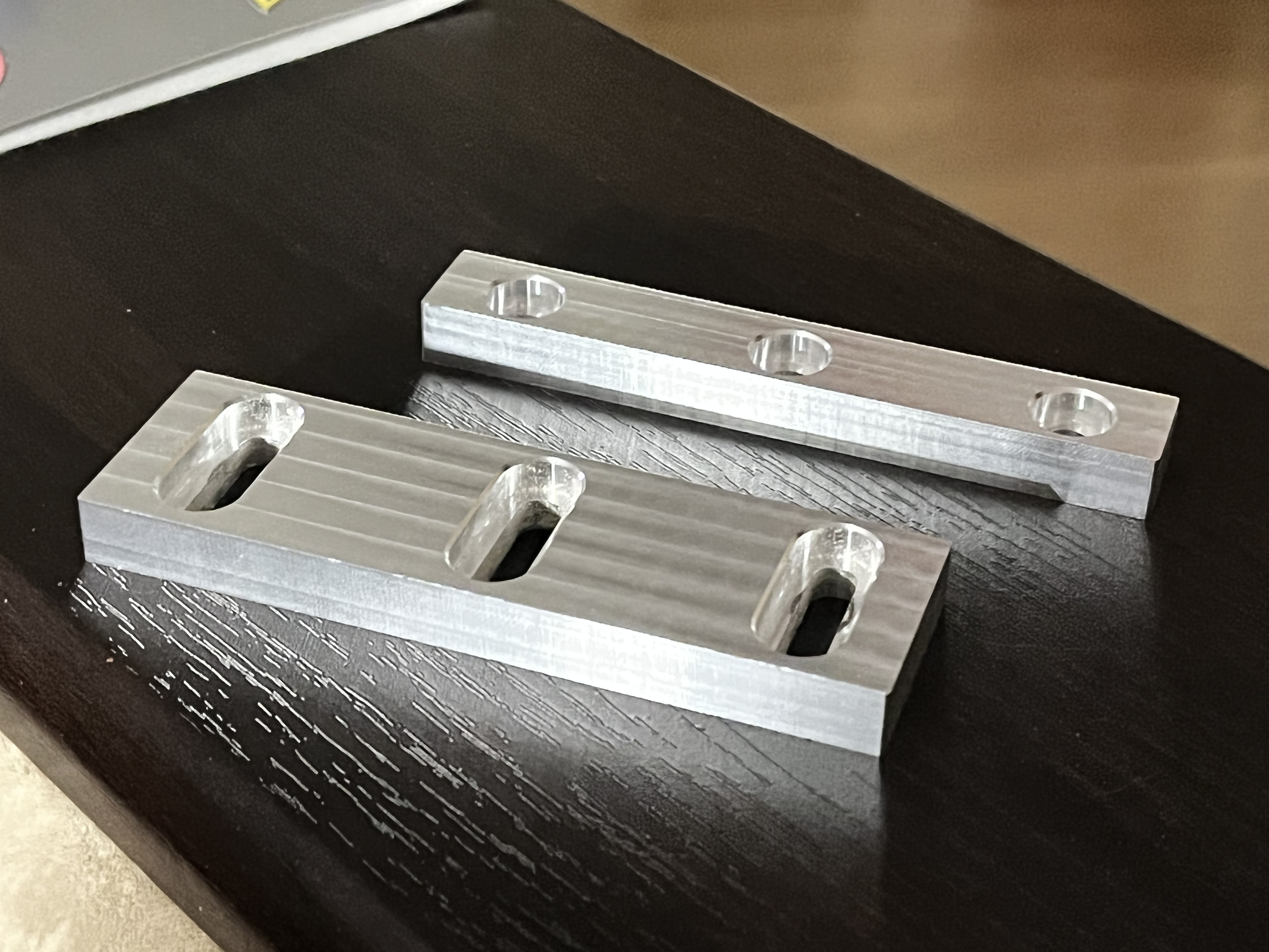

Еще пару деталюшек в копилку для чпу
03DEDF70-A95B-40A4-BACD-15B5742FB5A4.jpeg (4010 просмотров) <a class='original' href='./download/file.php?id=211695&mode=view' target=_blank>Загрузить оригинал (2.13 МБ)</a>
Вот я думаю… нужно ли гравировать какую то рельефность на плоскостях зажимов? Или ровными оставить? Есть еще вариант сделать накладки, но тогда вопрос на сколько винтов их крепить? Хватит ли двух?

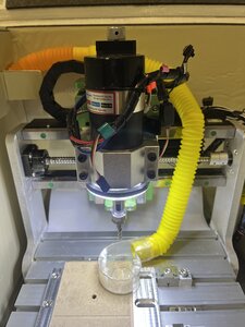

вчера попробовал применить свое видение аспирации внутрикоробного воздуха.
Идея мне показалась хорошей: Поставил в короб два мощных "пылесоса" через фильтр с "выхлопом" наружу. Воздух всасывается через щели, фильтруется и выходит из короба с приятным сосновым ароматом. Тут проблем нет, но внутри короба получилась катастрофа. мелкую пыль при обработке МДФ раскидало по всему коробу в объеме, весь станок покрыт пылью и это всего 10 минут работы:)
буду городить насадку на шпиндель и шланг с пылесосу

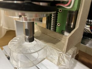

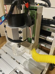

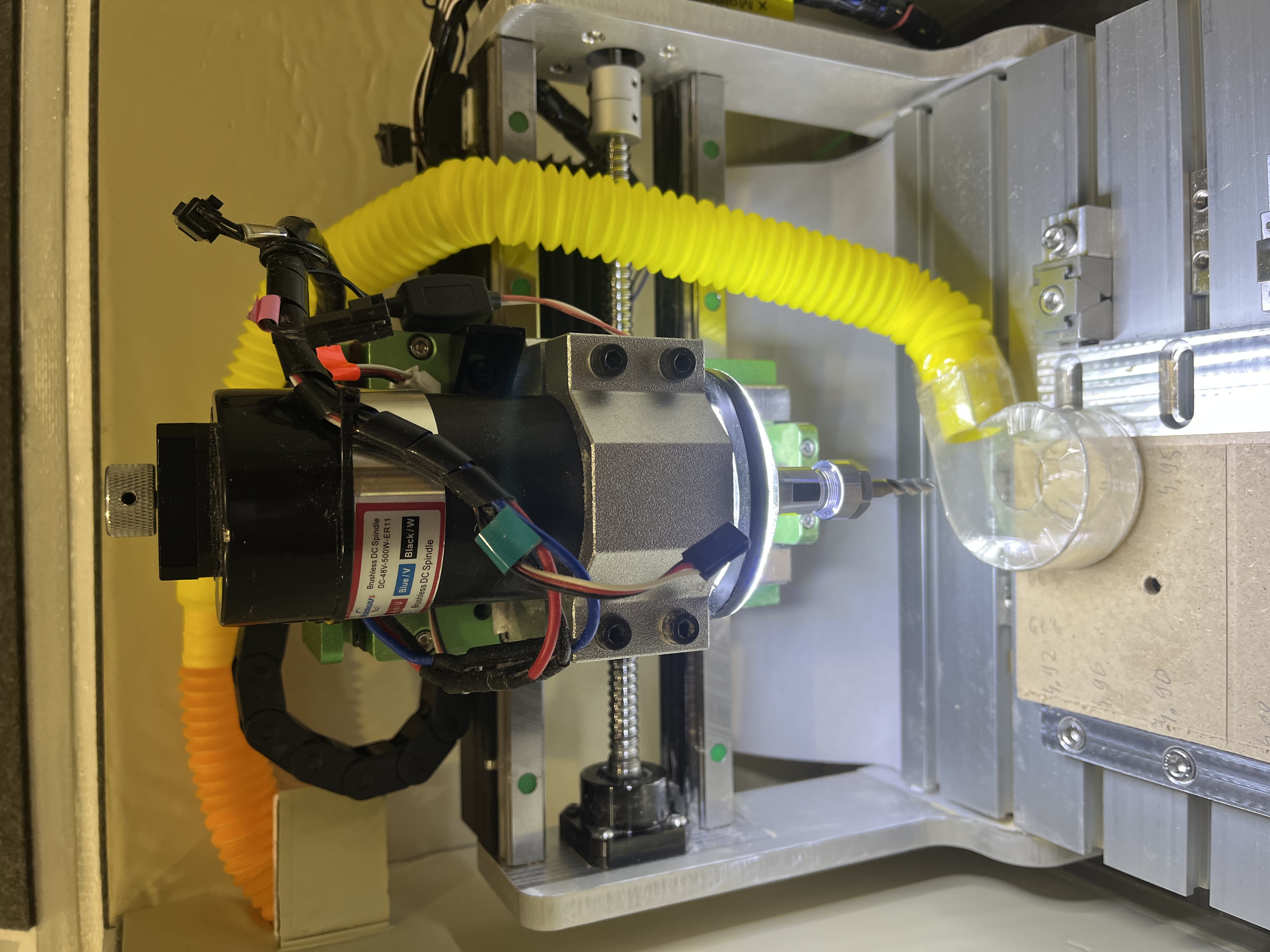

Опробовал систему аспирации для раскроя (держал руками)
E6E8CCE0-1DD9-45CB-9378-C8ED766369FD.jpeg (3714 просмотров) <a class='original' href='./download/file.php?id=211753&mode=view' target=_blank>Загрузить оригинал (3.07 МБ)</a>
Работает, надо придумать как это крепить. Основная проблема что это нужно крепить к основе оси z, а не к шпинделю
Так же провел тест на жесткость конструкции что получилась (чуть позже выложу видео)
По оси у все отлично 0.1 мм на 10кг нагрузки
А вот по х 0.3мм на 10кг. Надо все таки крепить плиту распорку сзади портала
Один фиг 1310 остался далеко позади:)
X 0.31мм при 2кг
Y 0.18мм при 2кг

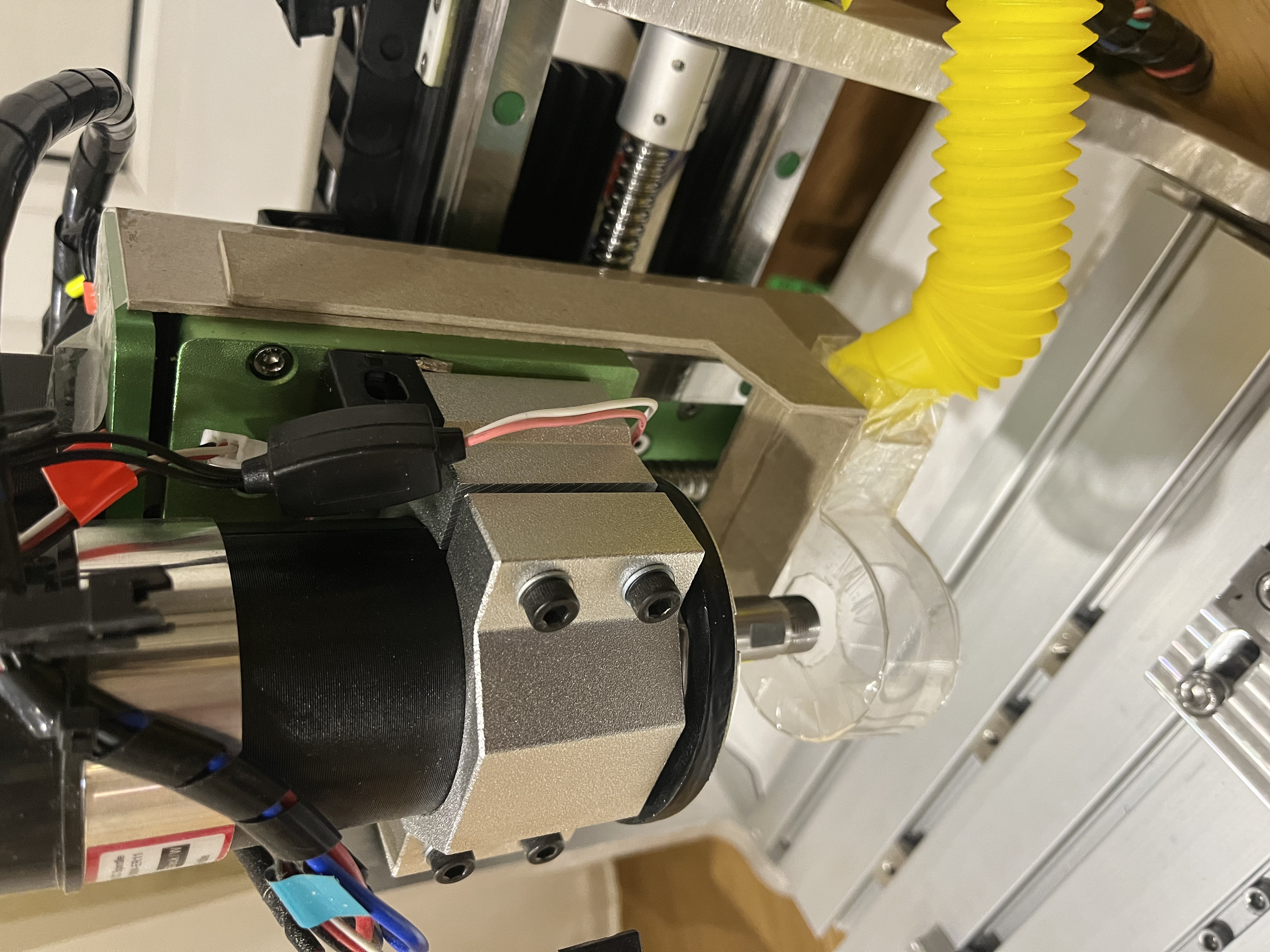

Колхожу потихоньку крепление улитки на всос пыли
AB342805-EF80-4A5E-B99A-B2EBC1AD944D.jpeg (3657 просмотров) <a class='original' href='./download/file.php?id=211777&mode=view' target=_blank>Загрузить оригинал (3.02 МБ)</a>
032A12A0-47FA-4819-96E4-AC9E607A356A.jpeg (3657 просмотров) <a class='original' href='./download/file.php?id=211778&mode=view' target=_blank>Загрузить оригинал (2.9 МБ)</a>

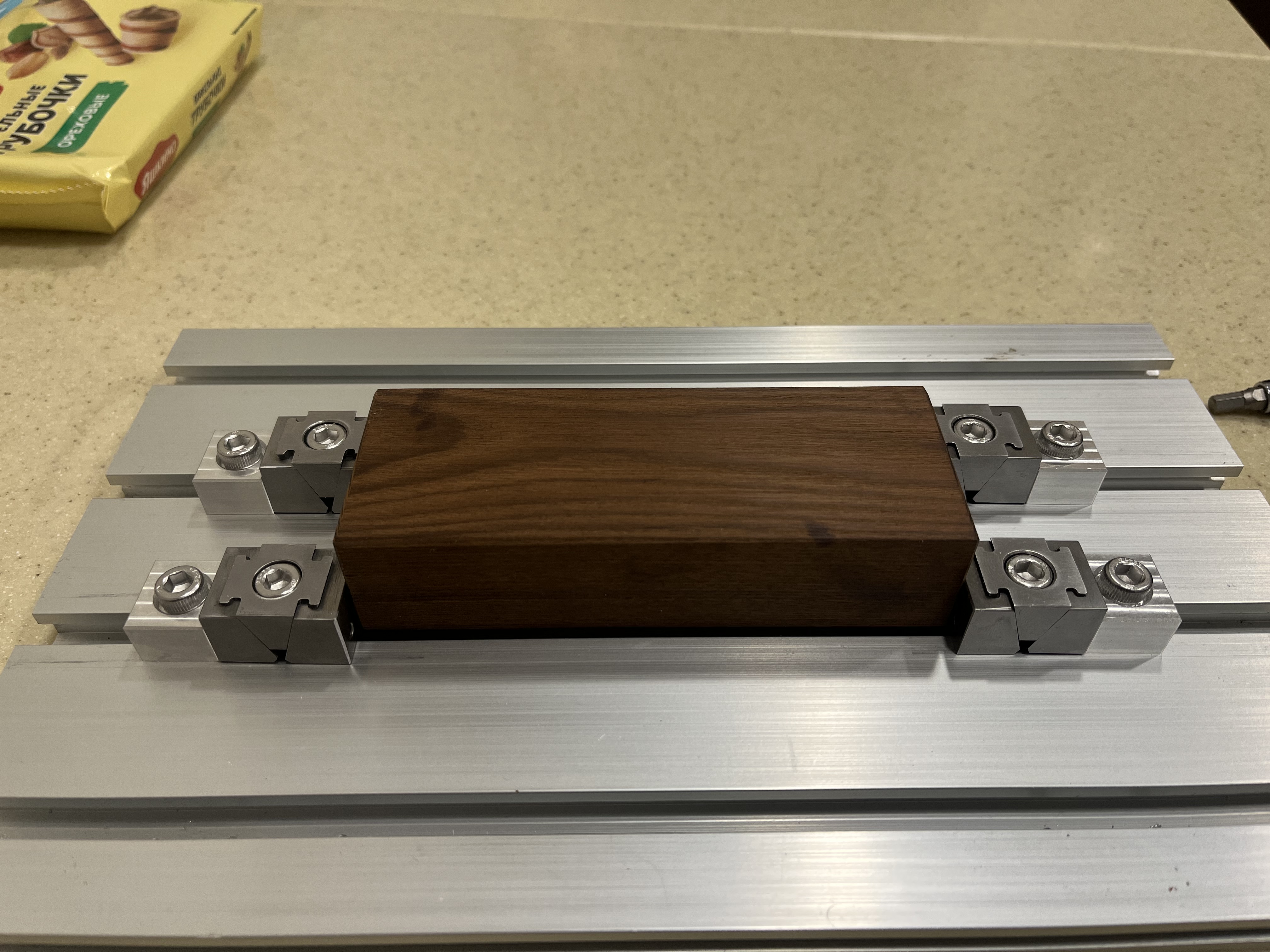

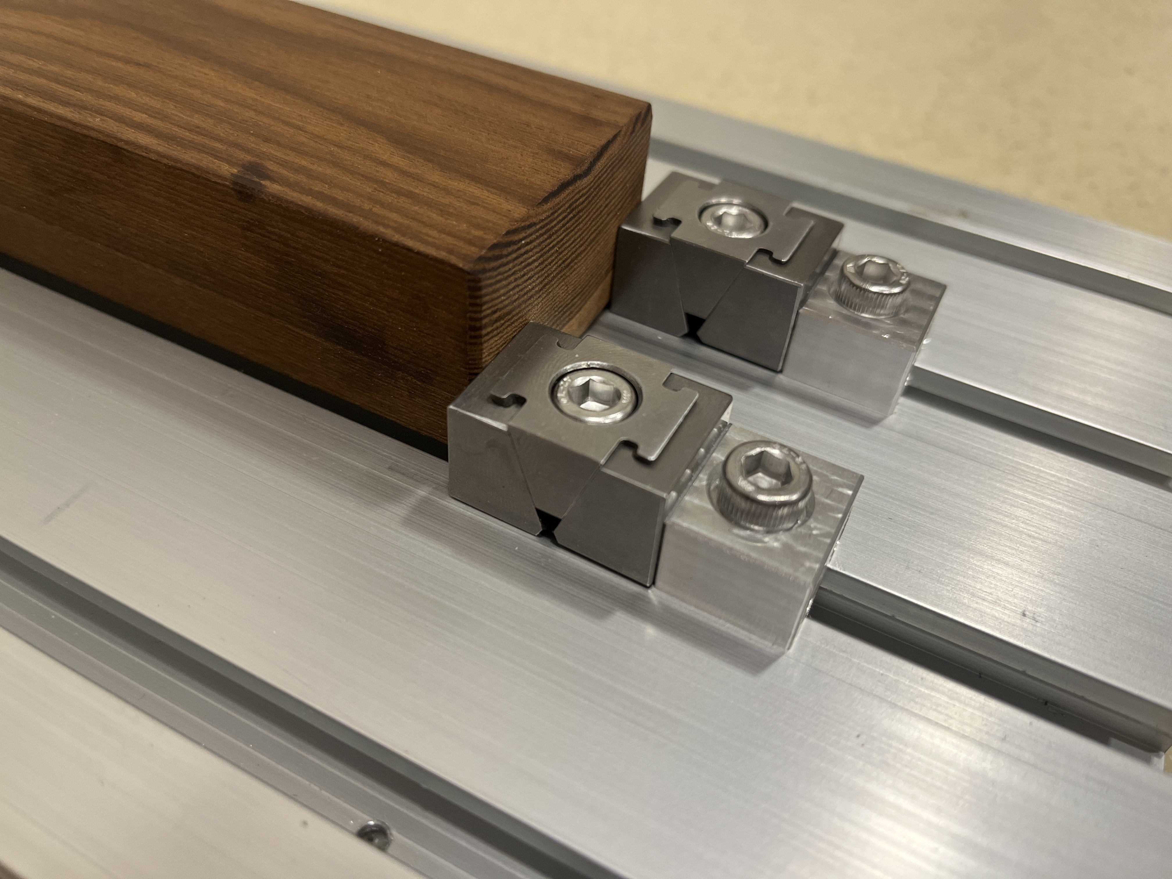

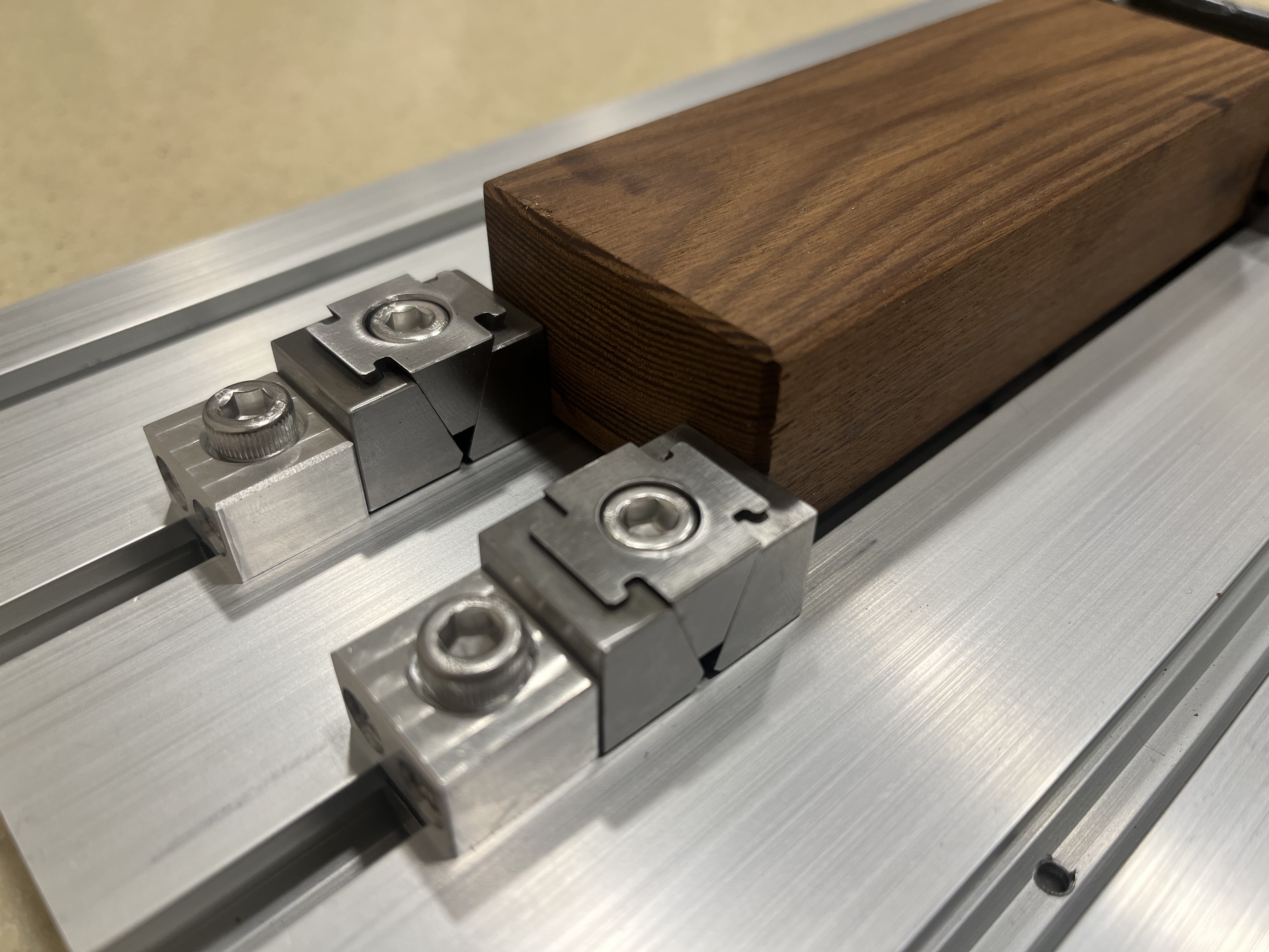

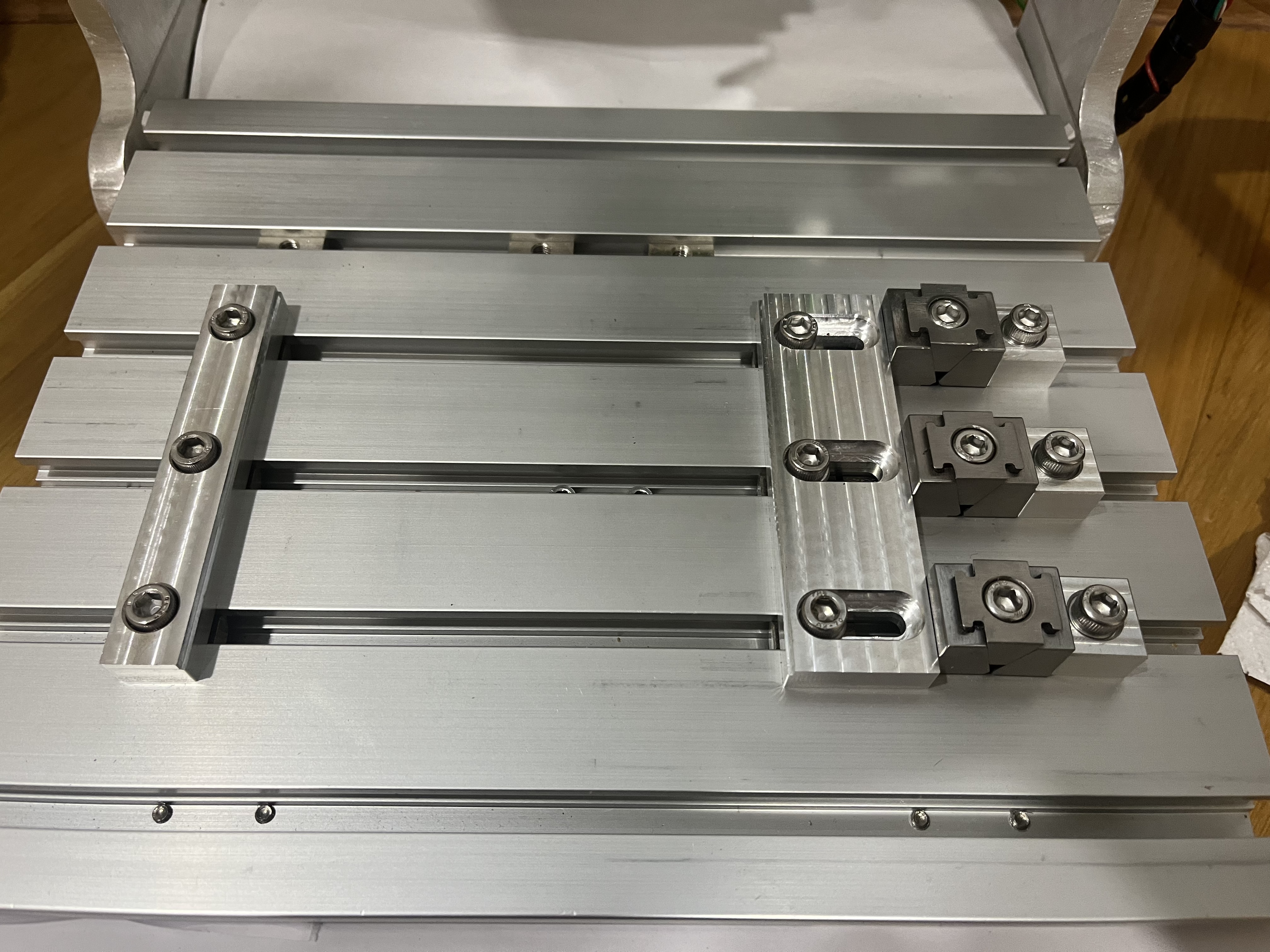

Не нарадуюсь на крепление заготовок:
B99598B5-2E8B-47DE-9F41-A23777CA1AF9.jpeg (3657 просмотров) <a class='original' href='./download/file.php?id=211779&mode=view' target=_blank>Загрузить оригинал (4.05 МБ)</a>
Левая линейка стоит ровно по оси, правая поджимает к ней заготовку. На линейках есть вырез глубиной 2.5мм для подъёма заготовки над столом
Крепил деревянный брусок 130х50х30 , обрабатывал стороны и верх. Держит хорошо

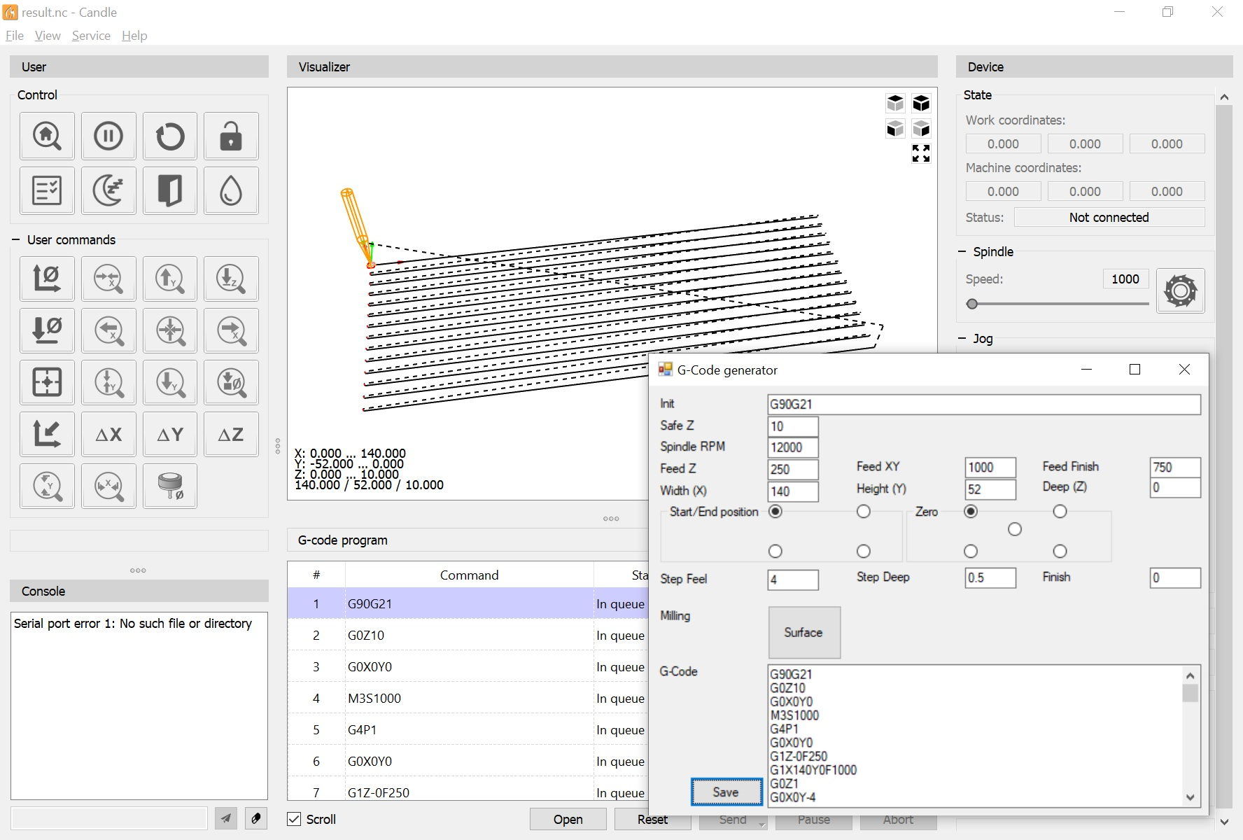

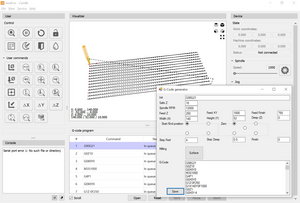

Запилил тул для быстрого создания простеньких програм для выравнивания заготовок.
Кому интересно - пишите, поделюсь

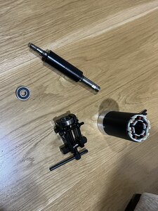

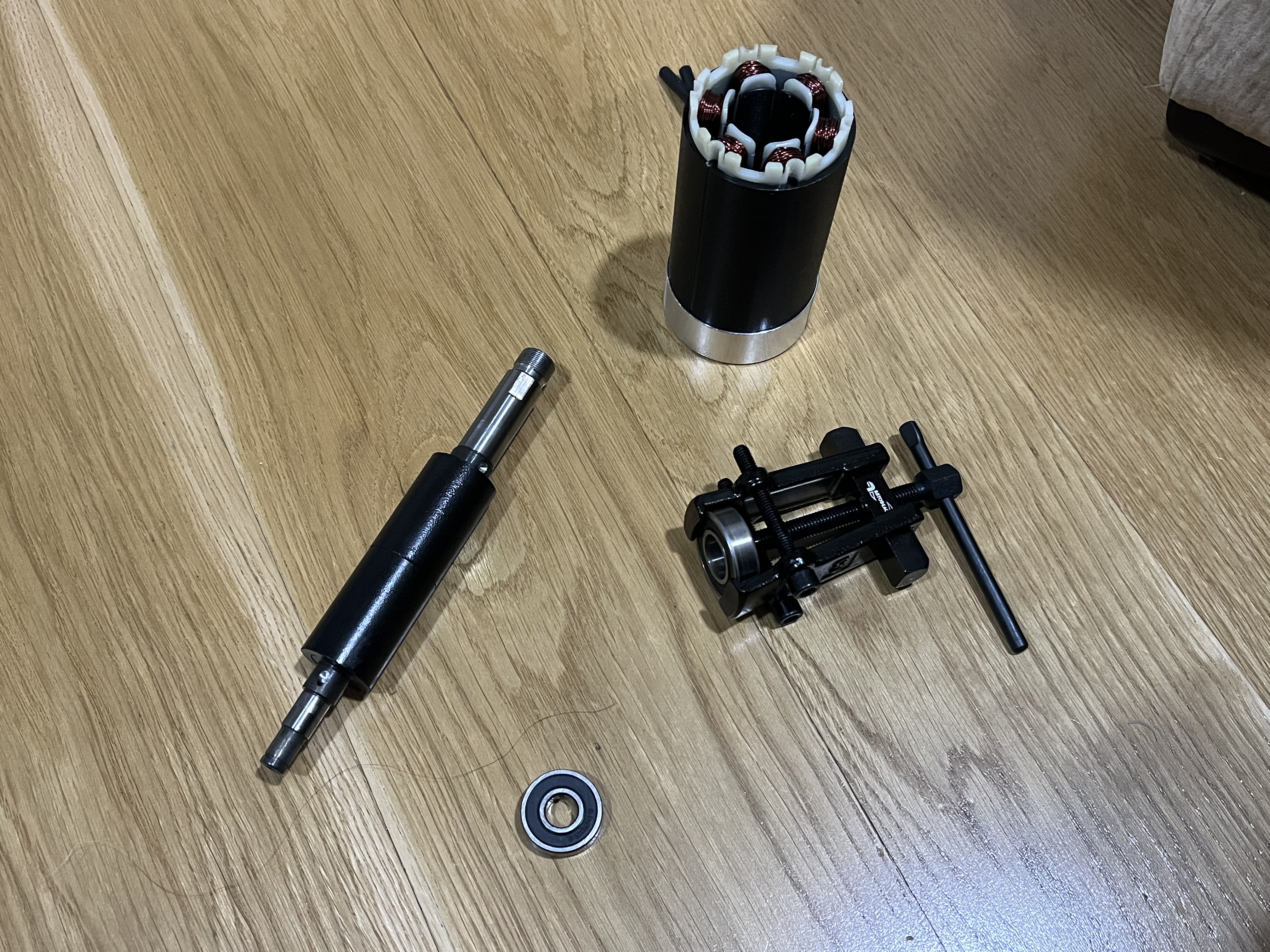

Разобрал свой китайский недошпиндель, чтоб тоже поменять подшипники как в новом. Нижнему подшипнику там уже хана. Шарики квадратные. Интересто, что два одинаковых недошпинделя daedalus имеют разные верхние подшипники
Поставил NTN и NSK, посмотрим как быстро раздолбаются
Один плюс: биений стало значительно меньше
Еще наблюдение: конус в рабочем недошпинделе был в ужасном состоянии, а теперь блестит. Видимо притерся:)))

Коллега, особенно не стоит огорчаться в отношении шпинделя. Это было ожидаемо, тем более при работе с люминькой. Он создан для обработки дерева и пластмасс, а регулярная обработка металлов уже выходит за пределы ожидаемых условий его эксплуатации. Вот такой витиеватой фразой можно охарактеризовать случившееся...
Лучше думай о переходе на более мощный и крепкий шпиндель!
sinkacnc
Сообщения: 127
Репутация: 38
Настоящее имя: Alexey
Re: Микро фрезерный станок по дереву и алюминю 190x140
Сообщение sinkacnc »
Питерский писал(а): ↑ Это было ожидаемо
Конечно ожидаемо, поэтому и заказал пачку подшипников:)
Имею дело с вертолетным моделизмом, есть у меня один вертолет с промежуточным валом трансмисии, куда приходится очень большая рваная нагрузка. Так вот там обычные китайские подшипники живут около 30-50 полетов, потом в помойку. Поставил пару NTN - до сих пор летает (около 500 полетов) подшипники в идеале, шарики круглые, вращение плавное.
Взрослый шпиндель непотяну по размерам. Скорее сделаю свой но на 48В. впринципе там надо только нижную часть фрезернуть и можно поставить тандем. Опять таки разбивают радиальные нагрузки, может прокатит поставить пару радиальных подшипников. На более мощные режимы жесткости станка не хватит. Тот же Аймашинг пробовал - совсем грустно
