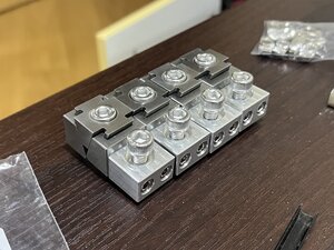

Еще пару деталюшек в копилку для чпу
03DEDF70-A95B-40A4-BACD-15B5742FB5A4.jpeg (3957 просмотров) <a class='original' href='./download/file.php?id=211695&mode=view' target=_blank>Загрузить оригинал (2.13 МБ)</a>
Вот я думаю… нужно ли гравировать какую то рельефность на плоскостях зажимов? Или ровными оставить? Есть еще вариант сделать накладки, но тогда вопрос на сколько винтов их крепить? Хватит ли двух?
