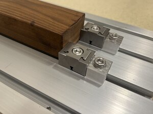

Не нарадуюсь на крепление заготовок:
B99598B5-2E8B-47DE-9F41-A23777CA1AF9.jpeg (3610 просмотров) <a class='original' href='./download/file.php?id=211779&mode=view' target=_blank>Загрузить оригинал (4.05 МБ)</a>
Левая линейка стоит ровно по оси, правая поджимает к ней заготовку. На линейках есть вырез глубиной 2.5мм для подъёма заготовки над столом
Крепил деревянный брусок 130х50х30 , обрабатывал стороны и верх. Держит хорошо
