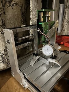

Собрал все в кучку. Перешел к пробной настройке углов. В целом все встало хорошо, в пределах 0.1мм. Выставляю в пределах 0.01мм. Очень удобно с подпорами портала, когда лимитируешь свободу подстройки стенки портала только в нужных направлениях

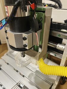

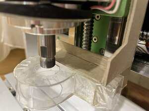

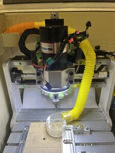

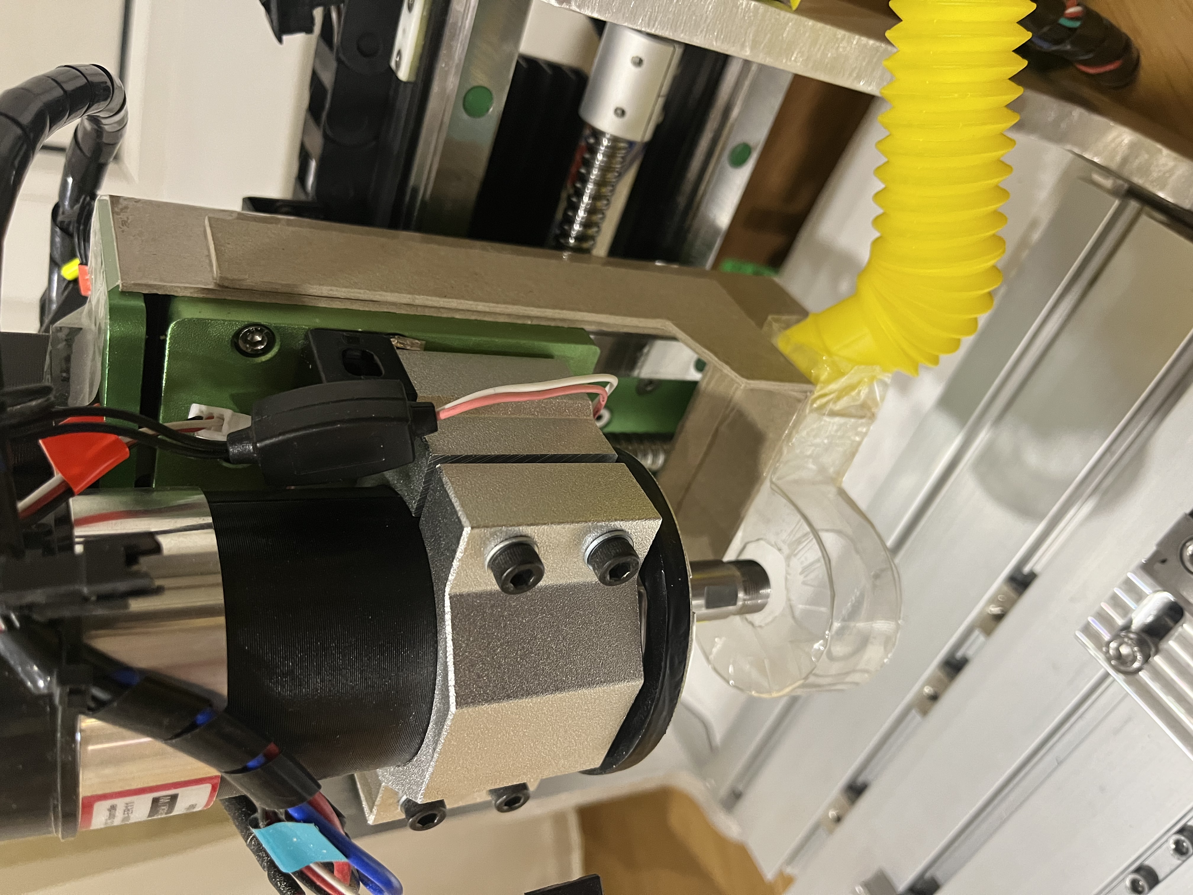

Опробовал систему аспирации для раскроя (держал руками)
E6E8CCE0-1DD9-45CB-9378-C8ED766369FD.jpeg (3669 просмотров) <a class='original' href='./download/file.php?id=211753&mode=view' target=_blank>Загрузить оригинал (3.07 МБ)</a>
Работает, надо придумать как это крепить. Основная проблема что это нужно крепить к основе оси z, а не к шпинделю

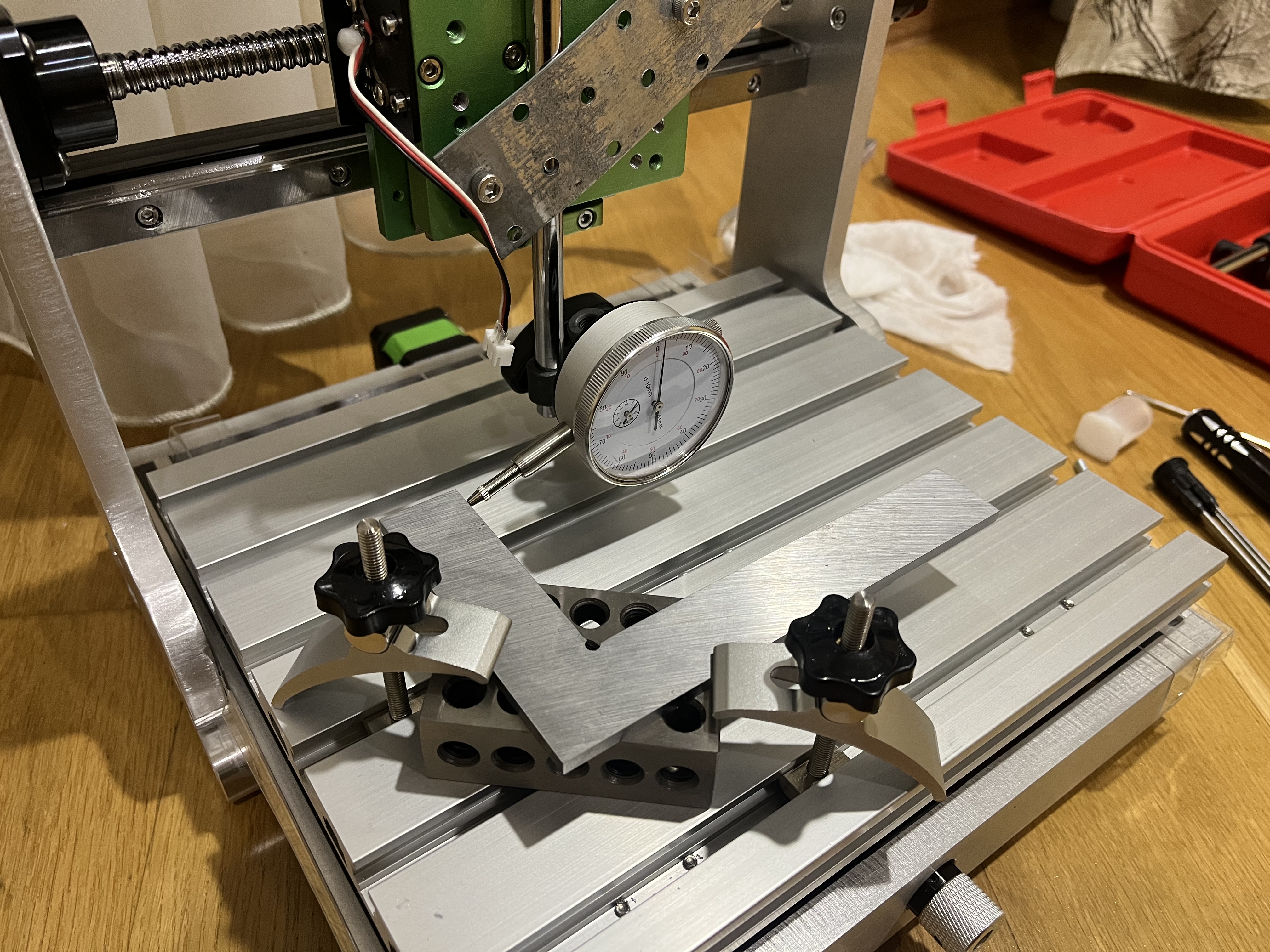

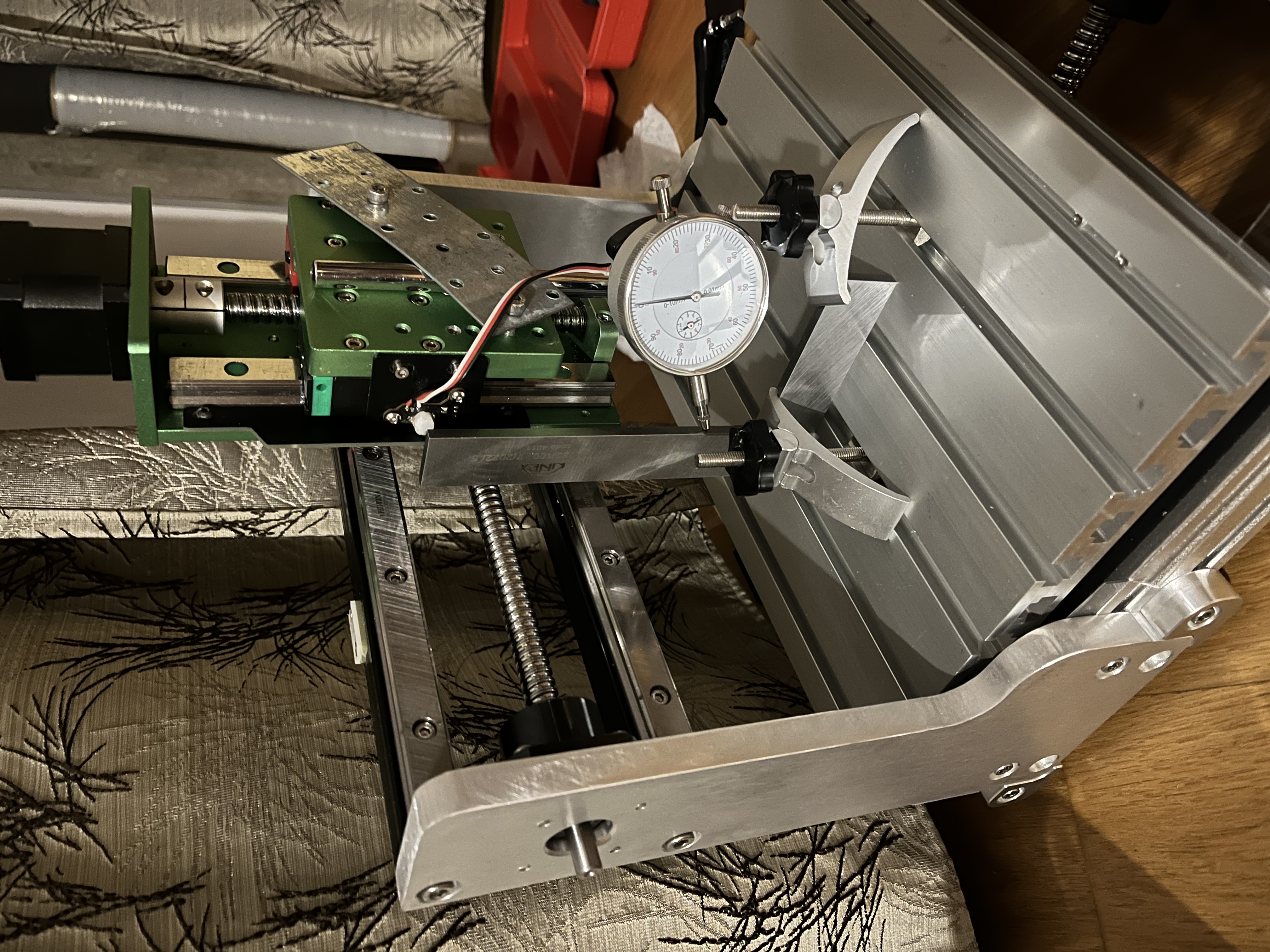

Так же провел тест на жесткость конструкции что получилась (чуть позже выложу видео)
По оси у все отлично 0.1 мм на 10кг нагрузки
А вот по х 0.3мм на 10кг. Надо все таки крепить плиту распорку сзади портала
Один фиг 1310 остался далеко позади:)
X 0.31мм при 2кг
Y 0.18мм при 2кг

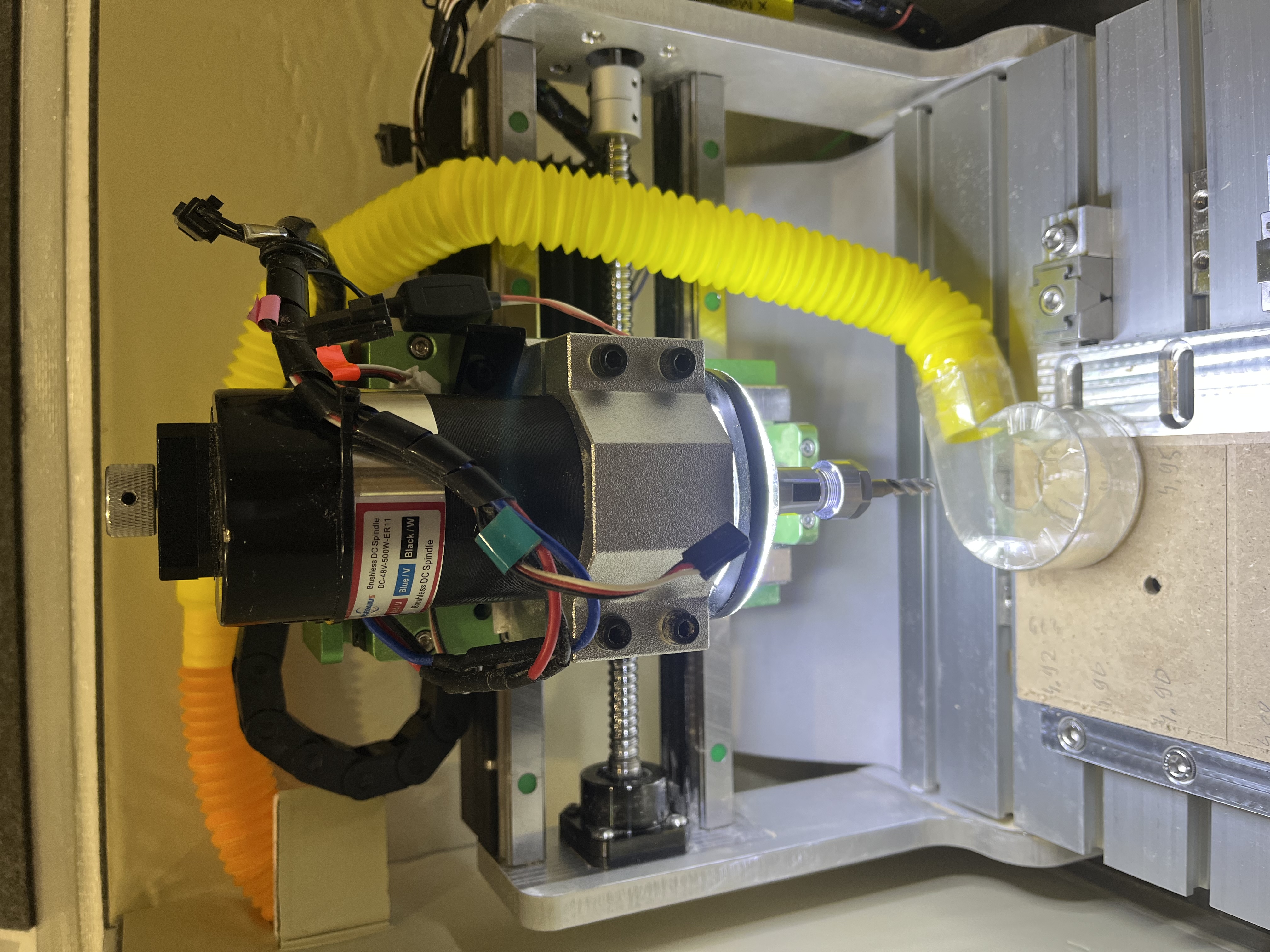

Колхожу потихоньку крепление улитки на всос пыли
AB342805-EF80-4A5E-B99A-B2EBC1AD944D.jpeg (3612 просмотров) <a class='original' href='./download/file.php?id=211777&mode=view' target=_blank>Загрузить оригинал (3.02 МБ)</a>
032A12A0-47FA-4819-96E4-AC9E607A356A.jpeg (3612 просмотров) <a class='original' href='./download/file.php?id=211778&mode=view' target=_blank>Загрузить оригинал (2.9 МБ)</a>

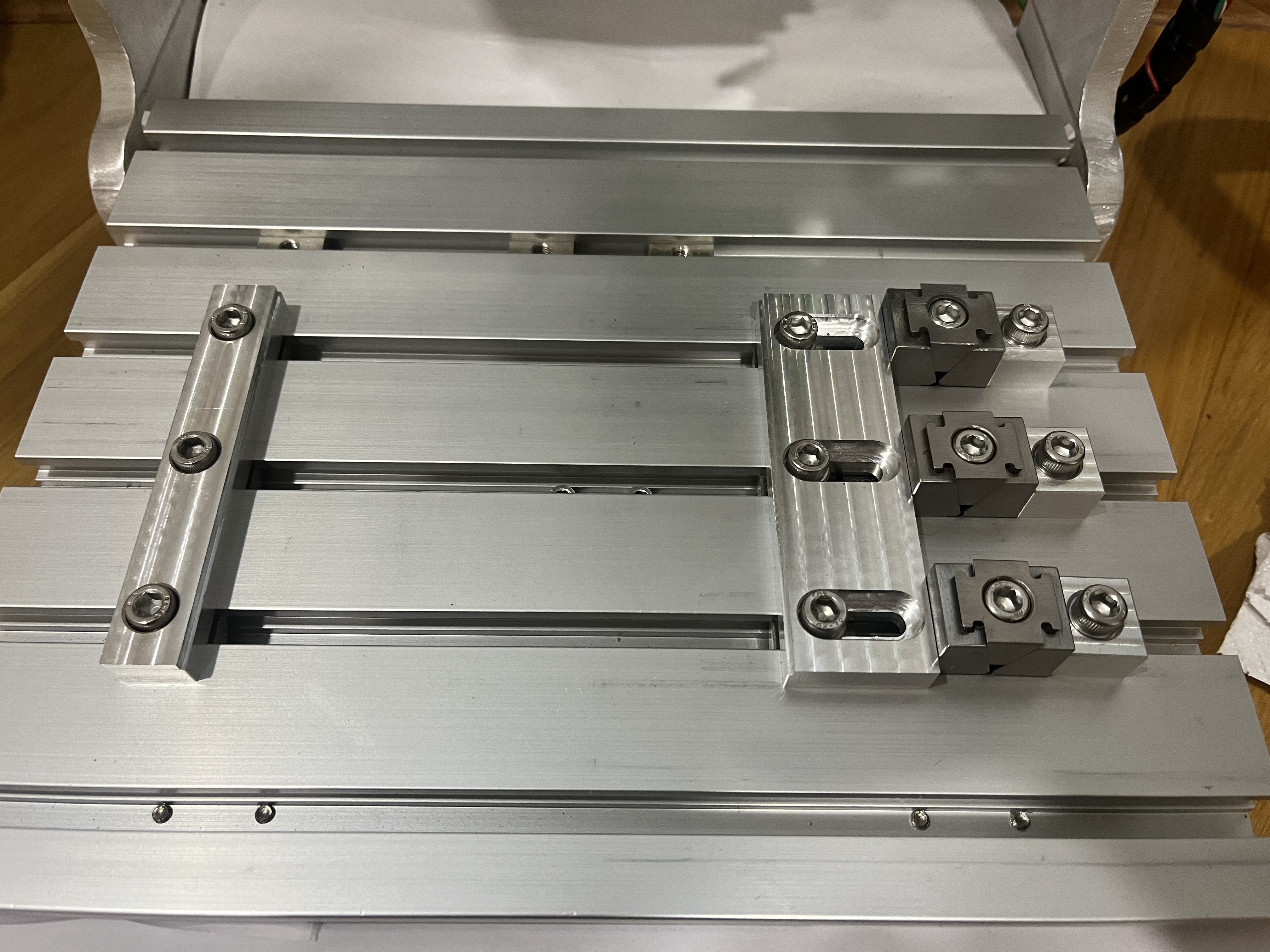

Не нарадуюсь на крепление заготовок:
B99598B5-2E8B-47DE-9F41-A23777CA1AF9.jpeg (3612 просмотров) <a class='original' href='./download/file.php?id=211779&mode=view' target=_blank>Загрузить оригинал (4.05 МБ)</a>
Левая линейка стоит ровно по оси, правая поджимает к ней заготовку. На линейках есть вырез глубиной 2.5мм для подъёма заготовки над столом
Крепил деревянный брусок 130х50х30 , обрабатывал стороны и верх. Держит хорошо

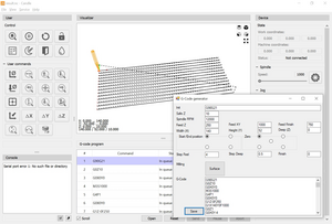

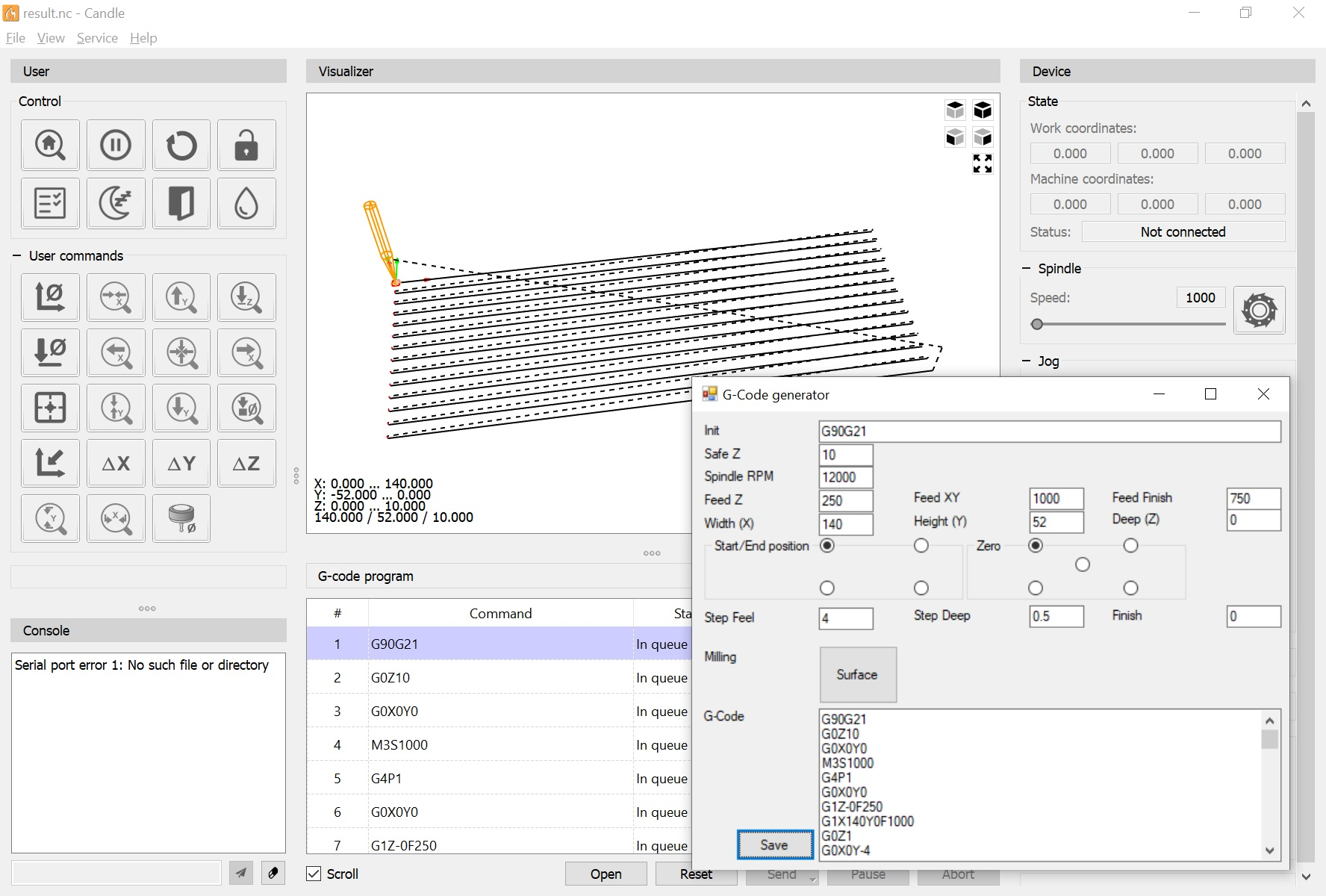

Запилил тул для быстрого создания простеньких програм для выравнивания заготовок.
Кому интересно - пишите, поделюсь

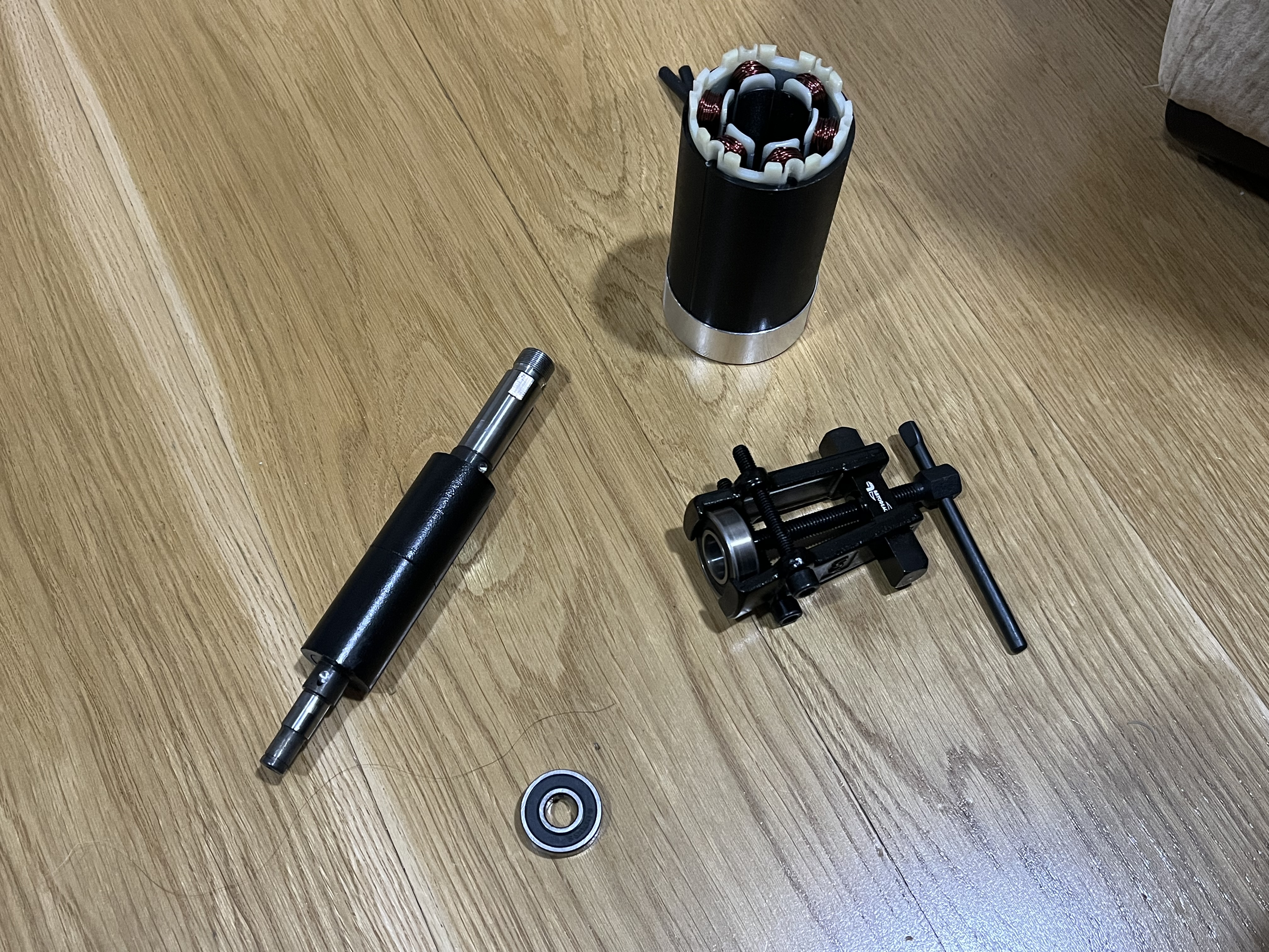

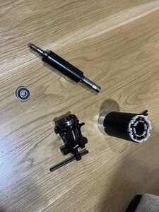

Разобрал свой китайский недошпиндель, чтоб тоже поменять подшипники как в новом. Нижнему подшипнику там уже хана. Шарики квадратные. Интересто, что два одинаковых недошпинделя daedalus имеют разные верхние подшипники
Поставил NTN и NSK, посмотрим как быстро раздолбаются
Один плюс: биений стало значительно меньше
Еще наблюдение: конус в рабочем недошпинделе был в ужасном состоянии, а теперь блестит. Видимо притерся:)))

Коллега, особенно не стоит огорчаться в отношении шпинделя. Это было ожидаемо, тем более при работе с люминькой. Он создан для обработки дерева и пластмасс, а регулярная обработка металлов уже выходит за пределы ожидаемых условий его эксплуатации. Вот такой витиеватой фразой можно охарактеризовать случившееся...
Лучше думай о переходе на более мощный и крепкий шпиндель!

Конечно ожидаемо, поэтому и заказал пачку подшипников:)
Имею дело с вертолетным моделизмом, есть у меня один вертолет с промежуточным валом трансмисии, куда приходится очень большая рваная нагрузка. Так вот там обычные китайские подшипники живут около 30-50 полетов, потом в помойку. Поставил пару NTN - до сих пор летает (около 500 полетов) подшипники в идеале, шарики круглые, вращение плавное.
Взрослый шпиндель непотяну по размерам. Скорее сделаю свой но на 48В. впринципе там надо только нижную часть фрезернуть и можно поставить тандем. Опять таки разбивают радиальные нагрузки, может прокатит поставить пару радиальных подшипников. На более мощные режимы жесткости станка не хватит. Тот же Аймашинг пробовал - совсем грустно
