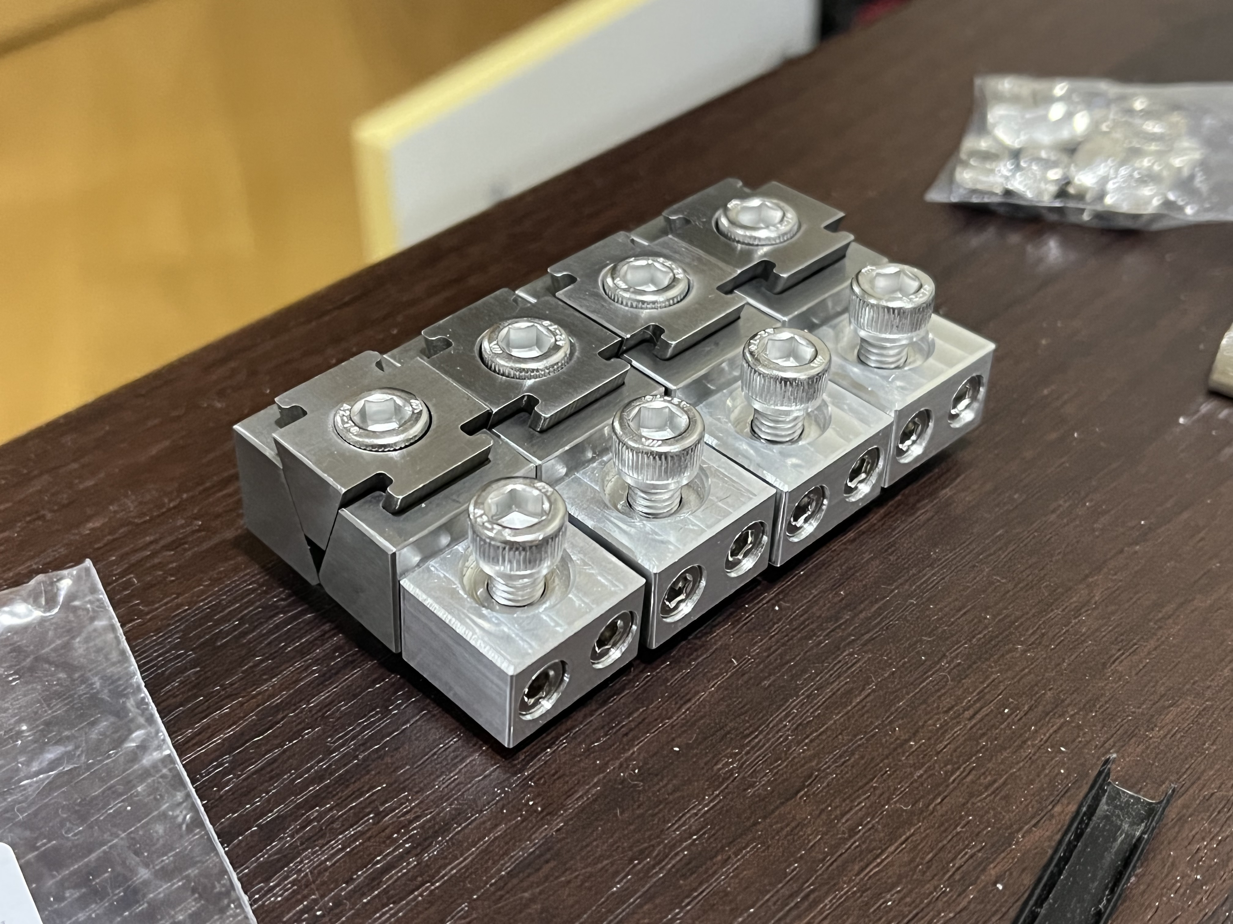

Тисочки почти готовы, нужно еще накладки сделать чтоб в деталь врезались и для более тонких заготовок
A57F790B-0111-434C-8698-F91647F1ADC4.jpeg (4101 просмотр) <a class='original' href='./download/file.php?id=211683&mode=view' target=_blank>Загрузить оригинал (3.02 МБ)</a>
E9CDDD1F-D3DC-4D3F-B93B-5C0E989F087D.jpeg (4101 просмотр) <a class='original' href='./download/file.php?id=211684&mode=view' target=_blank>Загрузить оригинал (2.43 МБ)</a>
BF6F960D-409D-4D78-9CB7-4A99BB39C71C.jpeg (4101 просмотр) <a class='original' href='./download/file.php?id=211685&mode=view' target=_blank>Загрузить оригинал (2.94 МБ)</a>
13D79BD3-E059-4EF4-8006-1866D531772B.jpeg (4101 просмотр) <a class='original' href='./download/file.php?id=211686&mode=view' target=_blank>Загрузить оригинал (3.12 МБ)</a>

Тестируем зажимчики

Еще пару деталюшек в копилку для чпу
03DEDF70-A95B-40A4-BACD-15B5742FB5A4.jpeg (3969 просмотров) <a class='original' href='./download/file.php?id=211695&mode=view' target=_blank>Загрузить оригинал (2.13 МБ)</a>
Вот я думаю… нужно ли гравировать какую то рельефность на плоскостях зажимов? Или ровными оставить? Есть еще вариант сделать накладки, но тогда вопрос на сколько винтов их крепить? Хватит ли двух?
