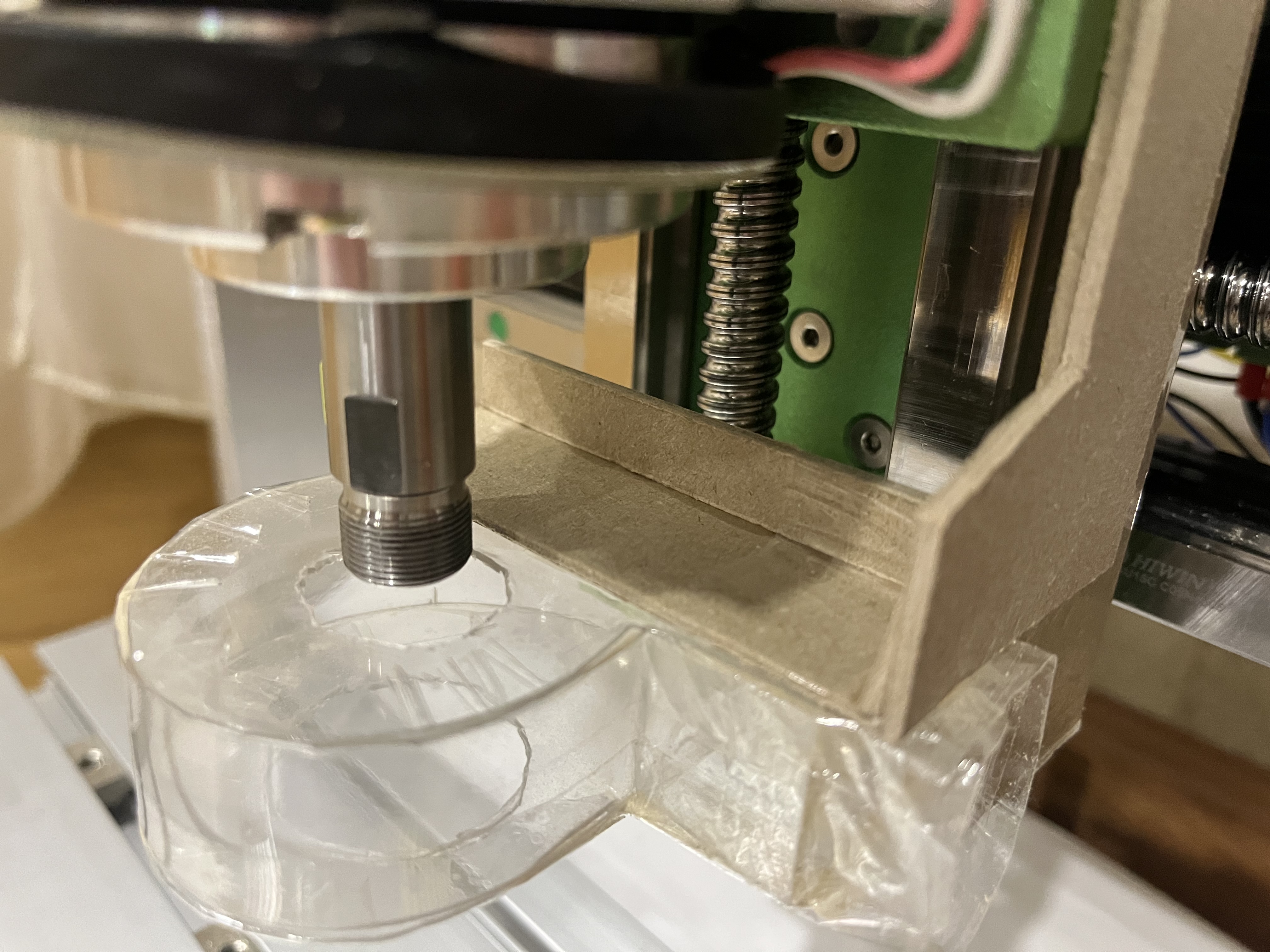

Колхожу потихоньку крепление улитки на всос пыли
AB342805-EF80-4A5E-B99A-B2EBC1AD944D.jpeg (3599 просмотров) <a class='original' href='./download/file.php?id=211777&mode=view' target=_blank>Загрузить оригинал (3.02 МБ)</a>
032A12A0-47FA-4819-96E4-AC9E607A356A.jpeg (3599 просмотров) <a class='original' href='./download/file.php?id=211778&mode=view' target=_blank>Загрузить оригинал (2.9 МБ)</a>
