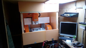

Заколхозил за час кабинет из пеноплекса... :D
Быстро разобрать для уборки.
Надо шторку из толстой плёнки, как в душе повесить :lol:

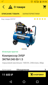

А можно пару слов про дуйку, что под станком стоит?
Из чего собрана и сколько стоит примерно?

cncfreak писал(а):Не понял, что за дуйка?
Я про компрессор и то, что позволяет его превратить в обдув фрезы.
Вся эта система, интересуют параметры (объёмы, давления и т.д.)
Под станком заметил пистолет. Вы же им стружку выдуваете из пазов, верно?
cncfreak
Сообщения: 206
Зарегистрирован: 05 дек 2016, 17:55
Репутация: 247
Откуда: Омск
Re: Мелкий+ 400х300х150 с автосменой
Сообщение cncfreak »
Да пока и рассказывать нечего...
Компрессор вот такой, 1.5кВт, 240л/мин. 50л.
Screenshot_20190111-204421.png (3963 просмотра) <a class='original' href='./download/file.php?id=154261&mode=view' target=_blank>Загрузить оригинал (238.04 КБ)</a>
MQL (обдув фрезы) на базе плунжерного насоса от nik1 с ШД.
Ещё собираю.
Воздушная трубка будет 4мм, и 1-2 Атм. давление.
Пистолет подключен к компрессору.
У этой модели уже 2 штуцера.
1 на станок, второй на пистолет.

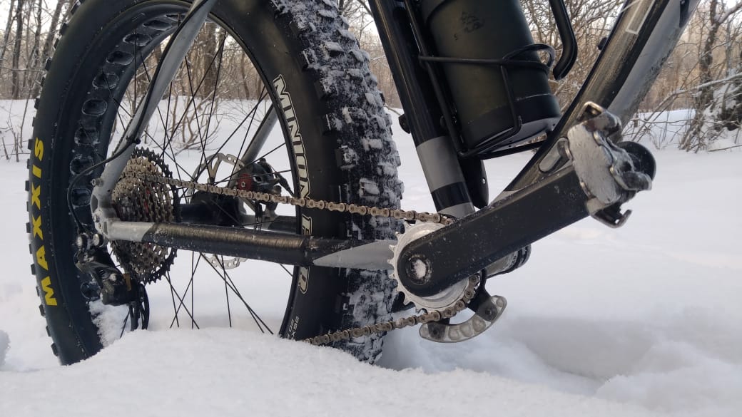

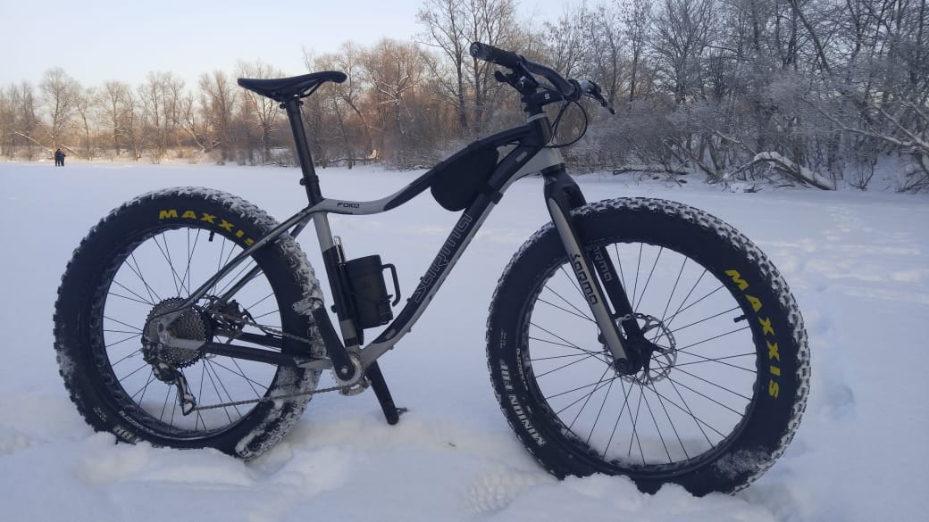

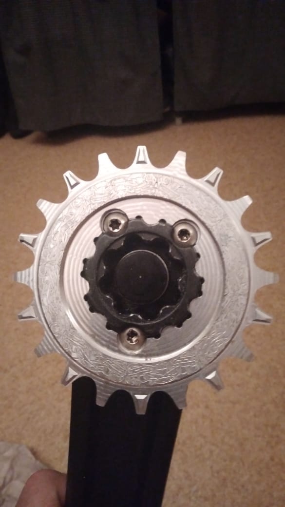

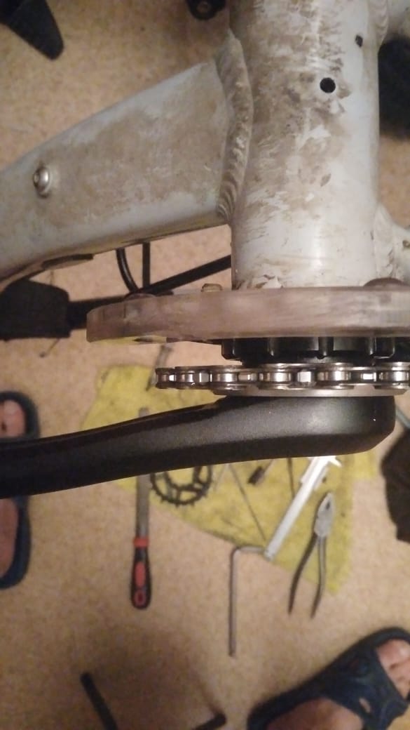

Кстати испытал звезду для фэта...тащит по 20см пухляку зачётно ))
https://youtu.be/L-VzqZIHgdg
IMG-20190101-WA0006.jpg (3758 просмотров) <a class='original' href='./download/file.php?id=154320&mode=view' target=_blank>Загрузить оригинал (49.41 КБ)</a>
IMG-20190101-WA0008.jpg (3755 просмотров) <a class='original' href='./download/file.php?id=154321&mode=view' target=_blank>Загрузить оригинал (53.27 КБ)</a>
IMG-20190102-WA0003.jpg (3755 просмотров) <a class='original' href='./download/file.php?id=154322&mode=view' target=_blank>Загрузить оригинал (90.38 КБ)</a>
IMG-20190102-WA0008.jpg (3753 просмотра) <a class='original' href='./download/file.php?id=154323&mode=view' target=_blank>Загрузить оригинал (88.17 КБ)</a>

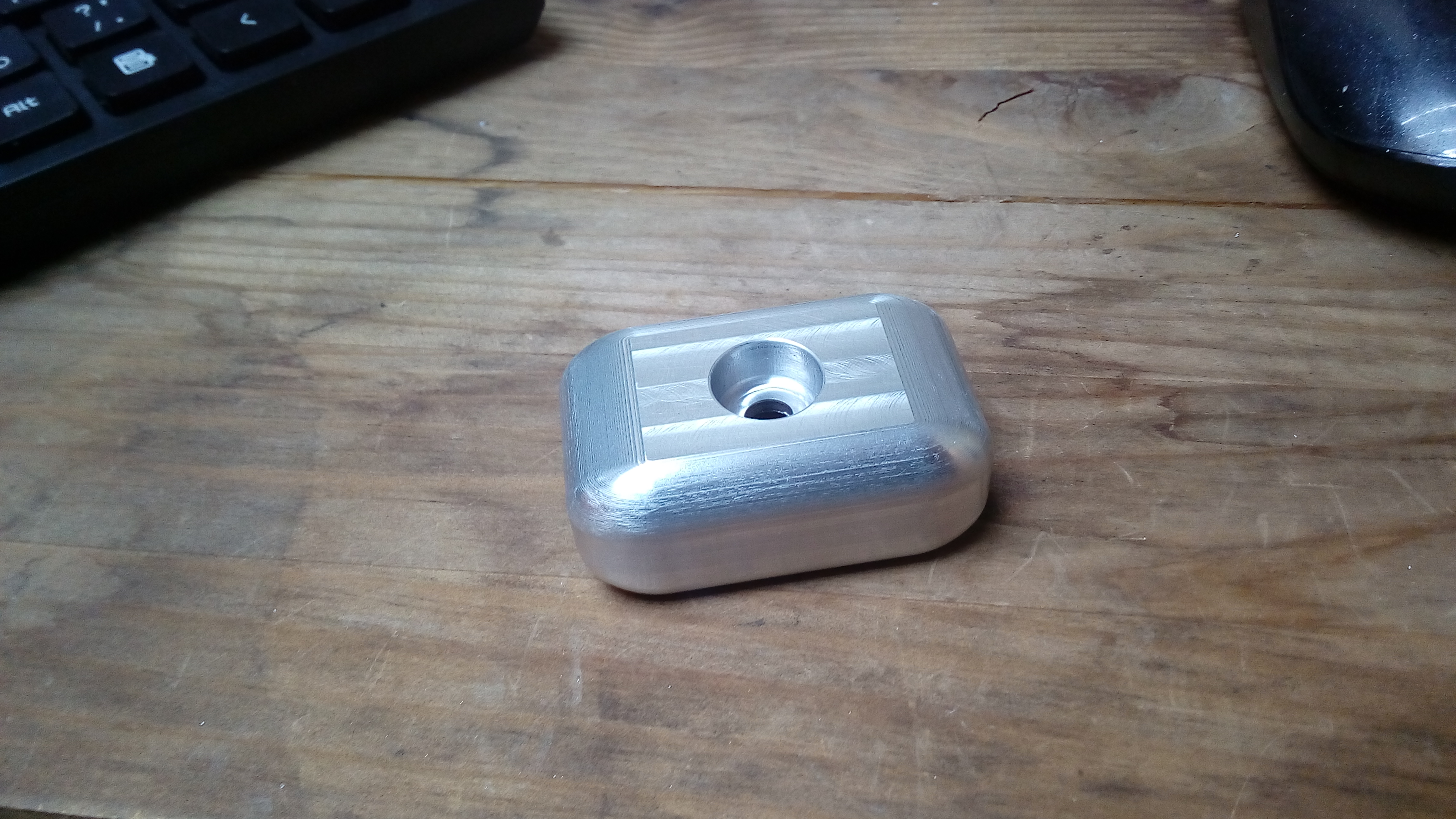

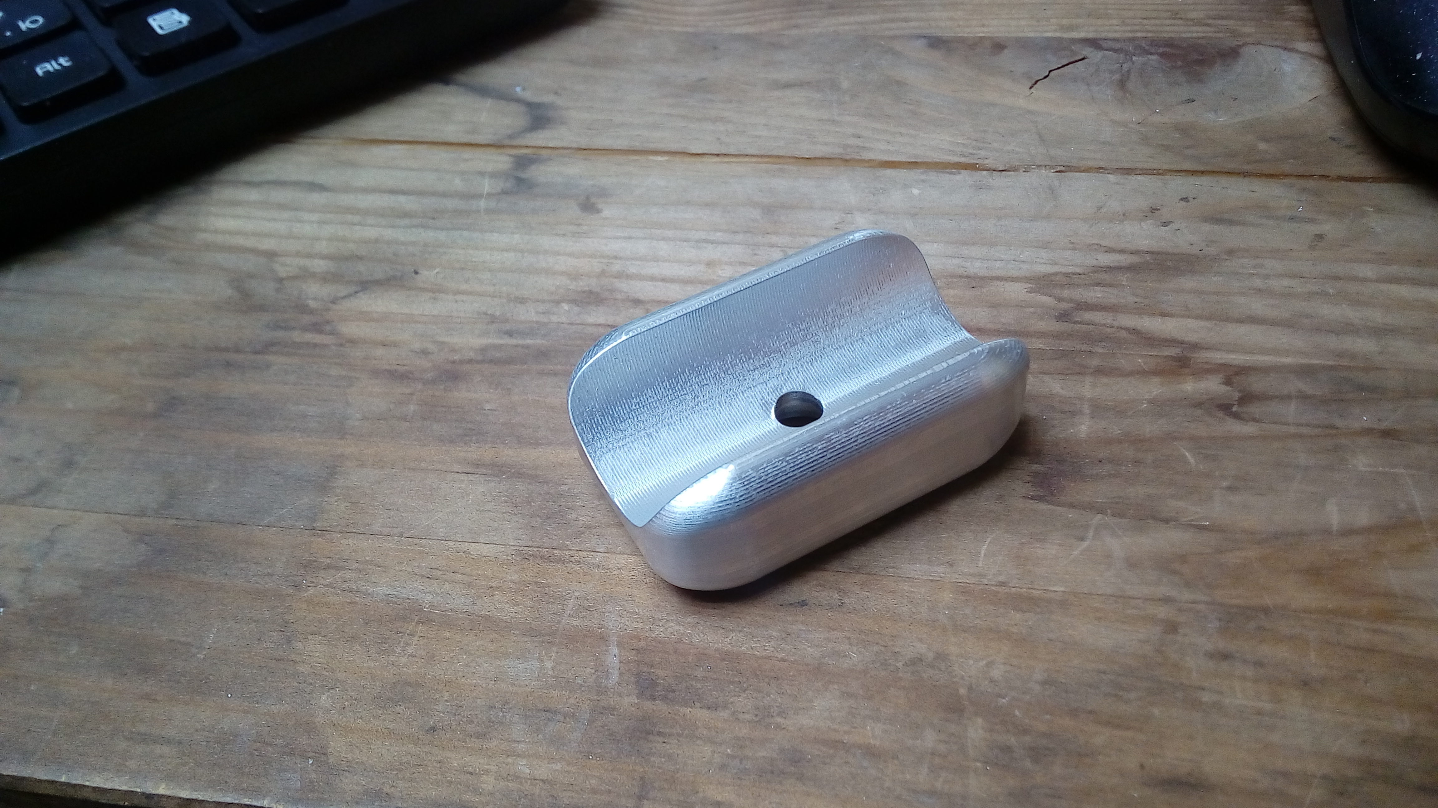

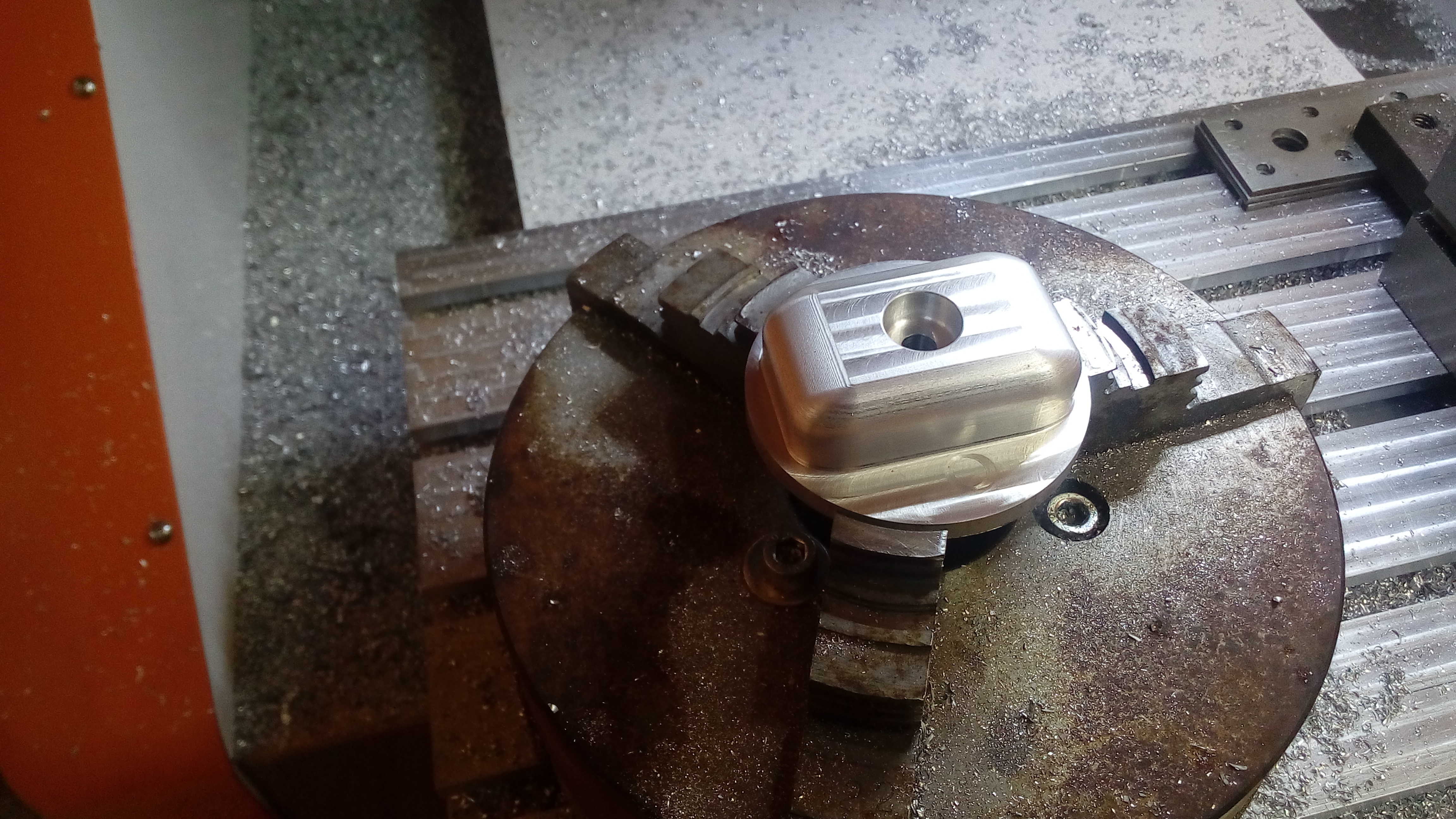

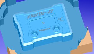

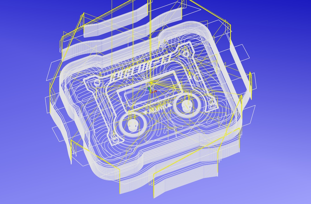

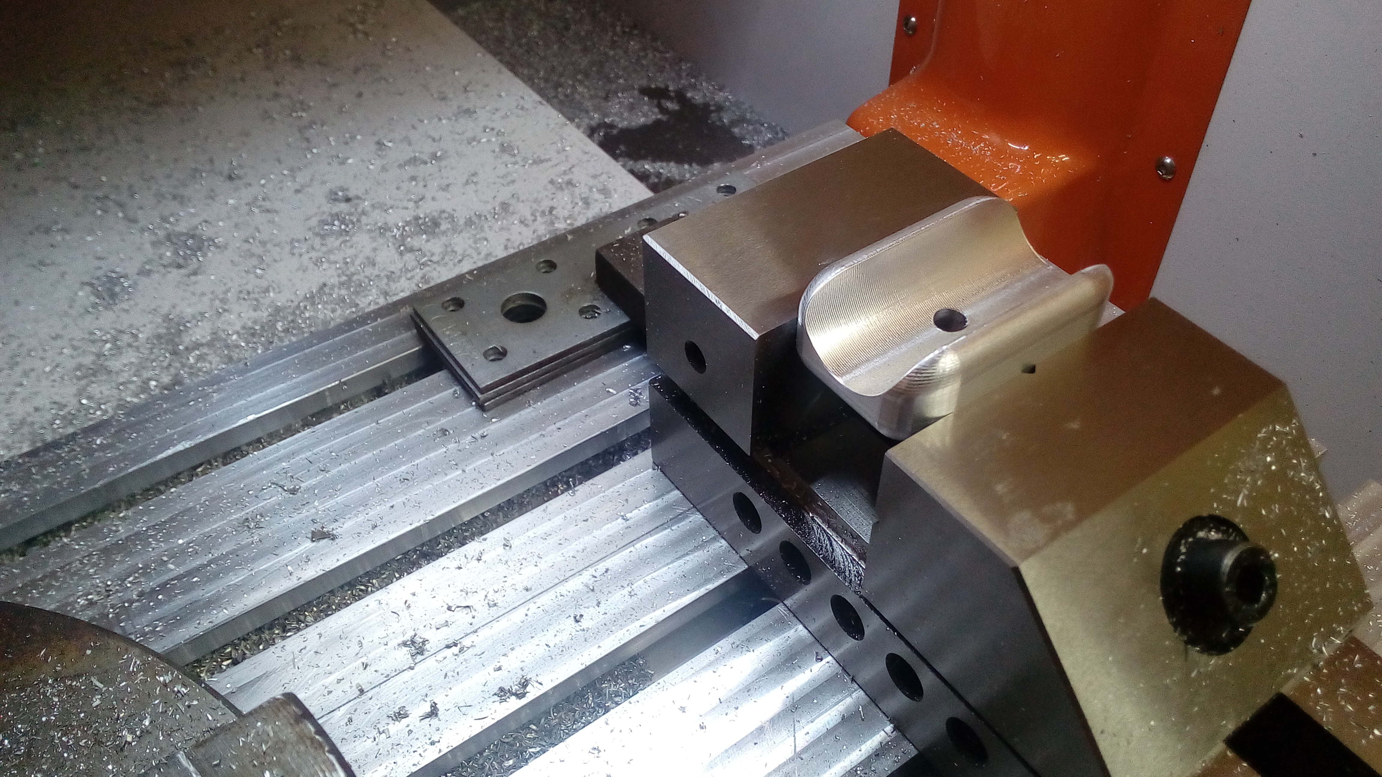

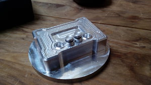

Фрезернул 1 сторону корпуса прибора измерения температуры выхлопных газов.
Черновую обработку не снимал, стружка летит сильно.
Примерил кнопочки.
Уплотнительные резинки держат отлично.
tbdYhStsQ-8.jpg (3407 просмотров) <a class='original' href='./download/file.php?id=155001&mode=view' target=_blank>Загрузить оригинал (291.24 КБ)</a>
lgDhkkIF7pE.jpg (3406 просмотров) <a class='original' href='./download/file.php?id=155002&mode=view' target=_blank>Загрузить оригинал (116.92 КБ)</a>
https://youtu.be/wKGpN1SLDeA
IMG_20190120_195255.jpg (3403 просмотра) <a class='original' href='./download/file.php?id=155003&mode=view' target=_blank>Загрузить оригинал (3.1 МБ)</a>
https://youtu.be/eLBF-uOB44c

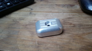

Ещё настроился на такие детальки...2 установа.
Видео не снимал.
100 шт. партия
Автосмена кстати ))
IMG_20190120_185103.jpg (3378 просмотров) <a class='original' href='./download/file.php?id=155010&mode=view' target=_blank>Загрузить оригинал (3.48 МБ)</a>
IMG_20190120_185117.jpg (3375 просмотров) <a class='original' href='./download/file.php?id=155011&mode=view' target=_blank>Загрузить оригинал (3.59 МБ)</a>
IMG_20190120_191139.jpg (3374 просмотра) <a class='original' href='./download/file.php?id=155012&mode=view' target=_blank>Загрузить оригинал (2.96 МБ)</a>
IMG_20190120_191151.jpg (3374 просмотра) <a class='original' href='./download/file.php?id=155013&mode=view' target=_blank>Загрузить оригинал (3.27 МБ)</a>
g4silin_workshop
