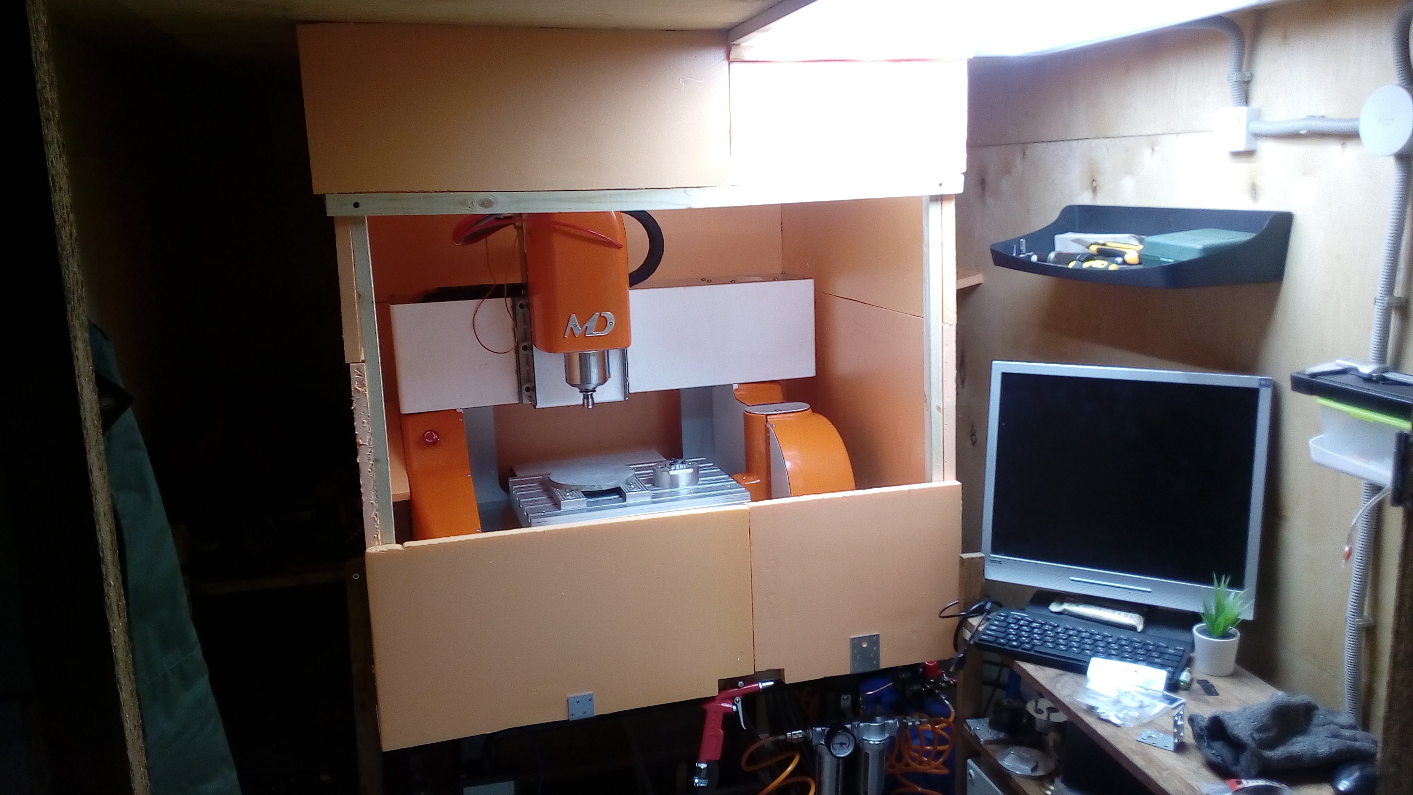

Заколхозил за час кабинет из пеноплекса... :D
Быстро разобрать для уборки.
Надо шторку из толстой плёнки, как в душе повесить :lol:

g4silin_workshop
Nonstopich
Сообщения: 959
Репутация: 284
Re: Мелкий+ 400х300х150 с автосменой
Сообщение Nonstopich »
А можно пару слов про дуйку, что под станком стоит?
Из чего собрана и сколько стоит примерно?
cncfreak
Сообщения: 206
Зарегистрирован: 05 дек 2016, 17:55
Репутация: 247
Откуда: Омск
Сообщение cncfreak »
Не понял, что за дуйка?
g4silin_workshop
Пленка вещь, уже года пользую заместа кабинета :hehehe:

Не большой кусок акрила можно прикупить на стройрынке, у стекольщиков. Для дверей используют. 3мм толщ.
Zobakka
Сообщения: 124
Зарегистрирован: 10 май 2016, 08:18
Репутация: 7
Настоящее имя: Антон Коршиков
Сообщение Zobakka »
Nik1, а можно подробнее, как это выглядит? Спасибо
Просто висит кусок пленки перед станком :)

ferum писал(а):Не большой кусок акрила можно прикупить на стройрынке, у стекольщиков. Для дверей используют. 3мм толщ.
Я уже вырезал кусок из тепличного сотового поликорбоната ))
Правда не видно через него нифига...да и что там смотреть то :hehehe:
Наладил деталь, потом только кнопку "пуск" нажимать.

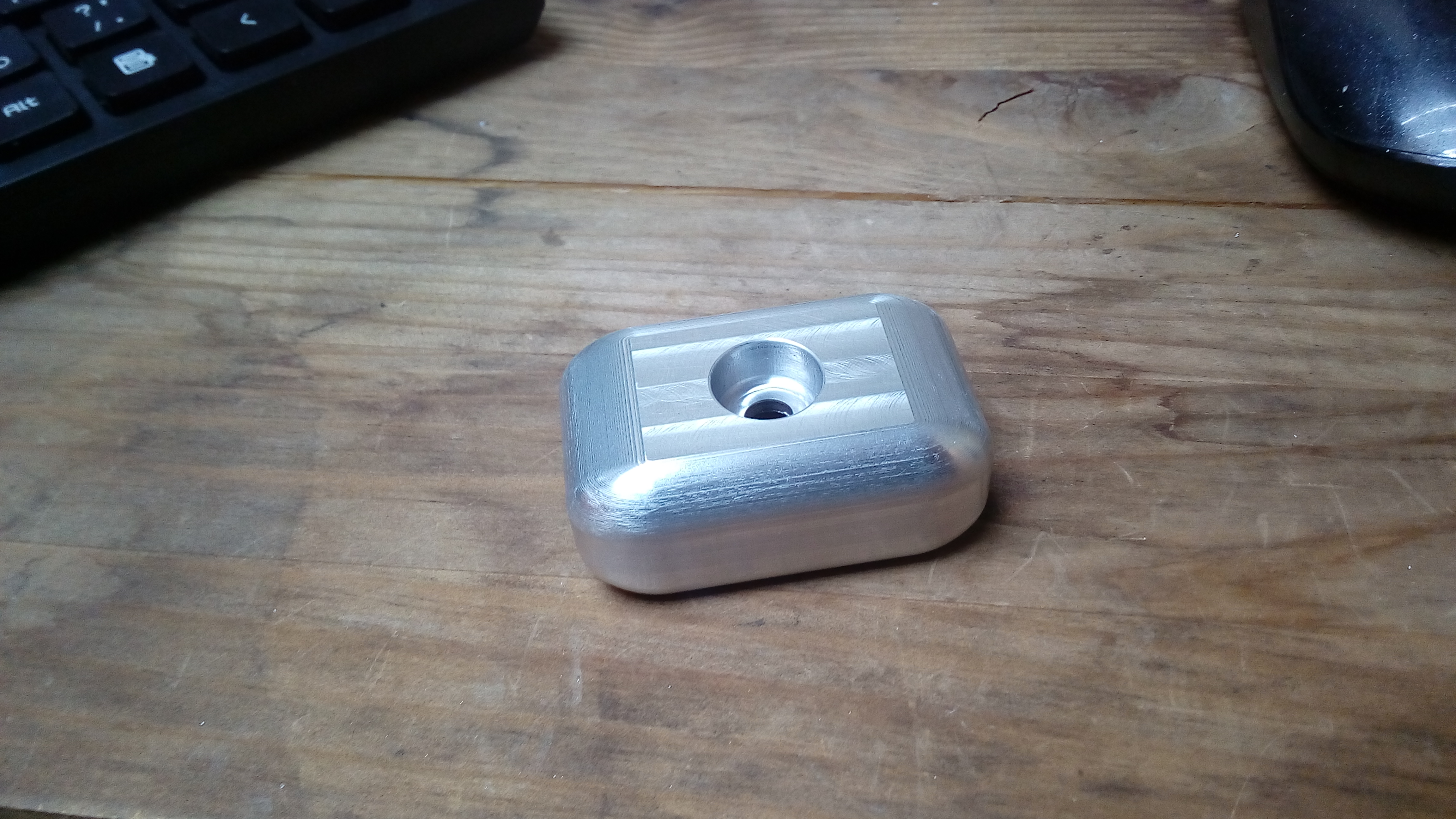

Фрезернул 1 сторону корпуса прибора измерения температуры выхлопных газов.
Черновую обработку не снимал, стружка летит сильно.
Примерил кнопочки.
Уплотнительные резинки держат отлично.
