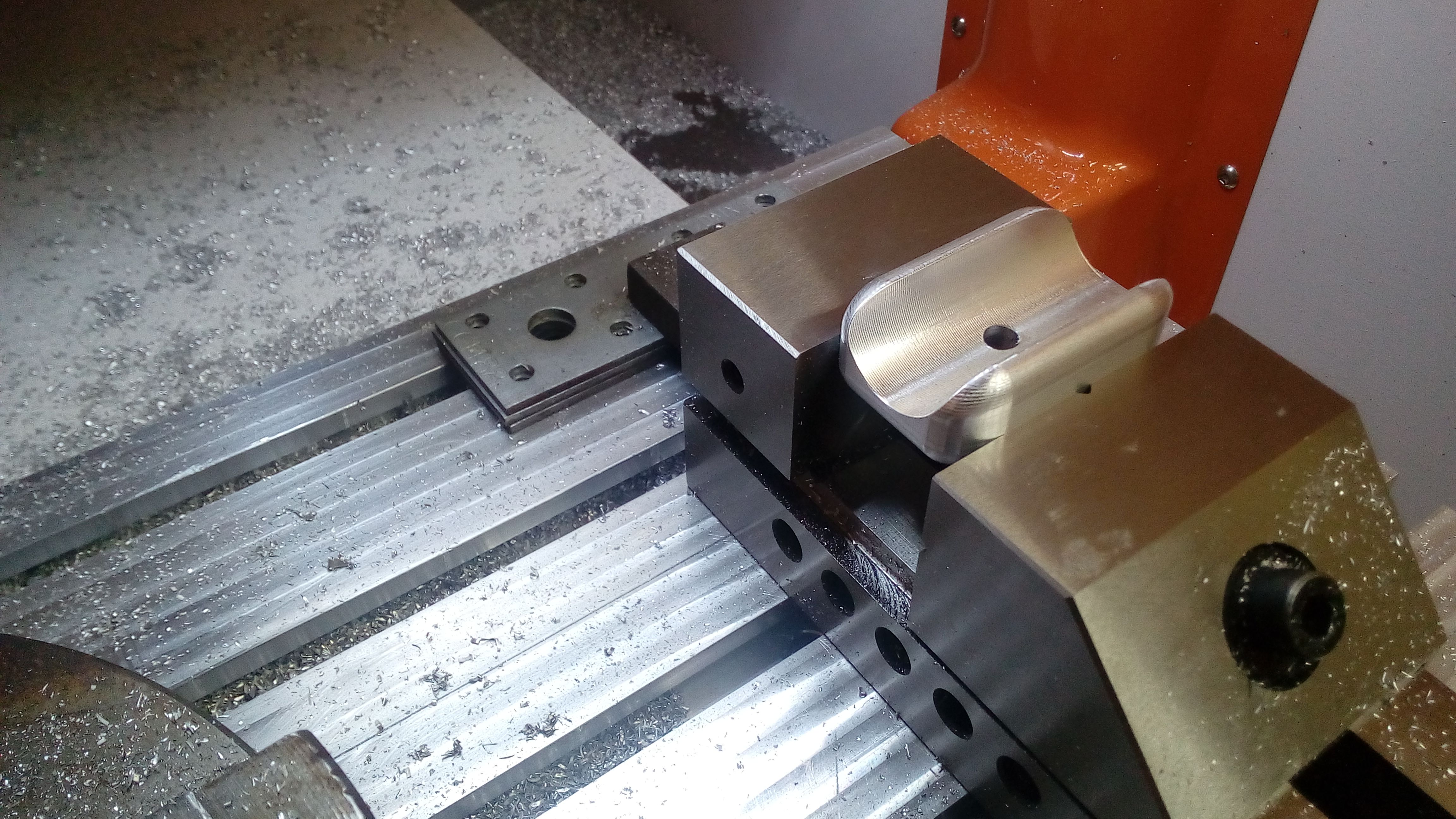

Заколхозил за час кабинет из пеноплекса... :D
Быстро разобрать для уборки.
Надо шторку из толстой плёнки, как в душе повесить :lol:
https://youtu.be/dKxJMsHHL_c
IMG_20190110_191740.jpg (4586 просмотров) <a class='original' href='./download/file.php?id=154151&sid=aa2c39952a7226a573b0c9b702c032a6&mode=view' target=_blank>Загрузить оригинал (2.36 МБ)</a>

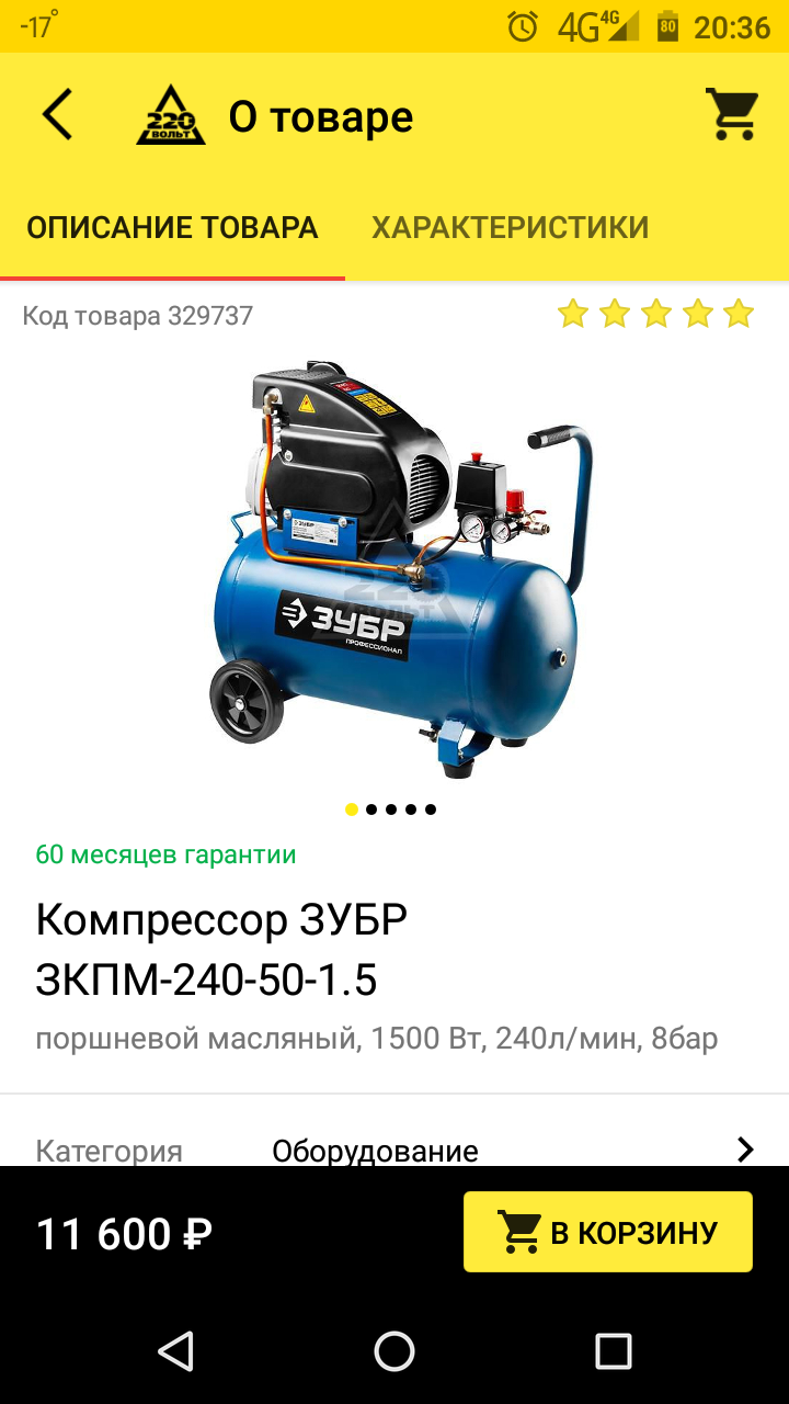

А можно пару слов про дуйку, что под станком стоит?
Из чего собрана и сколько стоит примерно?

cncfreak писал(а):Не понял, что за дуйка?
Я про компрессор и то, что позволяет его превратить в обдув фрезы.
Вся эта система, интересуют параметры (объёмы, давления и т.д.)
Под станком заметил пистолет. Вы же им стружку выдуваете из пазов, верно?

Да пока и рассказывать нечего...
Компрессор вот такой, 1.5кВт, 240л/мин. 50л.
Screenshot_20190111-204421.png (4409 просмотров) <a class='original' href='./download/file.php?id=154261&sid=aa2c39952a7226a573b0c9b702c032a6&mode=view' target=_blank>Загрузить оригинал (238.04 КБ)</a>
MQL (обдув фрезы) на базе плунжерного насоса от nik1 с ШД.
Ещё собираю.
Воздушная трубка будет 4мм, и 1-2 Атм. давление.
Пистолет подключен к компрессору.
У этой модели уже 2 штуцера.
1 на станок, второй на пистолет.

Не большой кусок акрила можно прикупить на стройрынке, у стекольщиков. Для дверей используют. 3мм толщ.

ferum писал(а):Не большой кусок акрила можно прикупить на стройрынке, у стекольщиков. Для дверей используют. 3мм толщ.
Я уже вырезал кусок из тепличного сотового поликорбоната ))
Правда не видно через него нифига...да и что там смотреть то :hehehe:
Наладил деталь, потом только кнопку "пуск" нажимать.

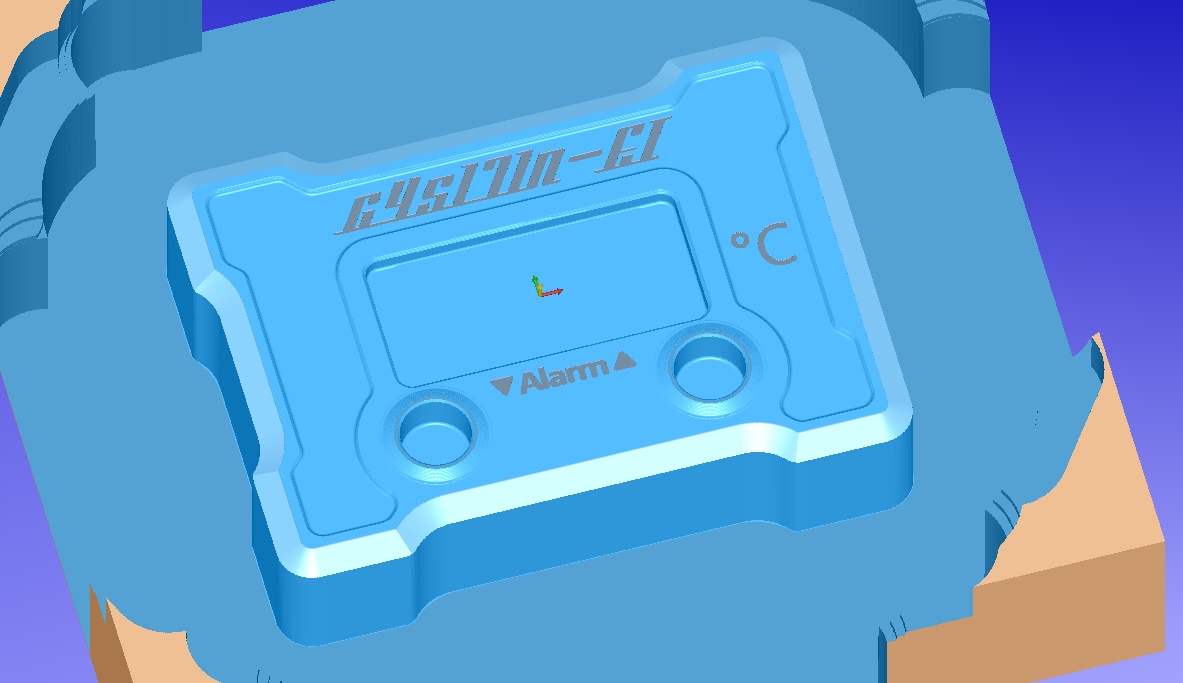

Фрезернул 1 сторону корпуса прибора измерения температуры выхлопных газов.
Черновую обработку не снимал, стружка летит сильно.
Примерил кнопочки.
Уплотнительные резинки держат отлично.
