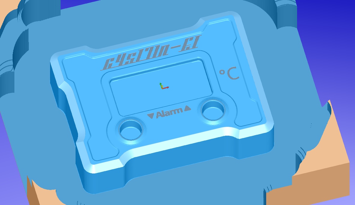

Фрезернул 1 сторону корпуса прибора измерения температуры выхлопных газов.
Черновую обработку не снимал, стружка летит сильно.
Примерил кнопочки.
Уплотнительные резинки держат отлично.
