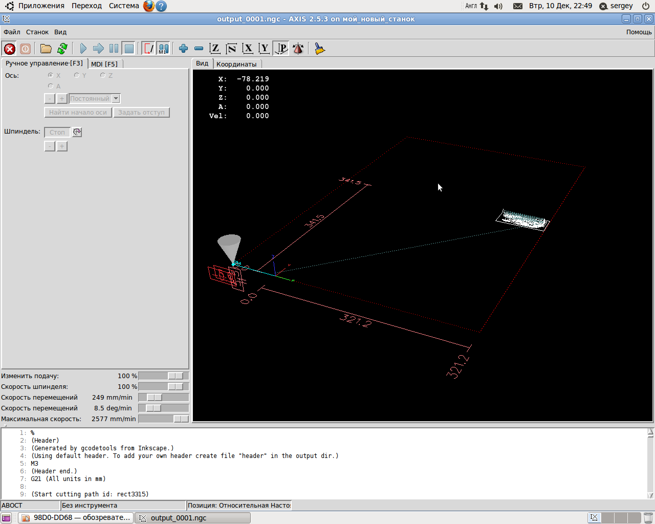

4. Экспорт в dxf
5. Загрузил в Autocad 12 и отрихтовал.
6. Загрузил в ArtCam и создал УП.
7. Открыл в EMC2
Получил совсем другой масштаб (даже выходит за размеры осей). Натуральный размер - 76х29 а получил то, что в файле.
Снимок-3.png (4415 просмотров) <a class='original' href='./download/file.php?id=21688&mode=view' target=_blank>Загрузить оригинал (120.93 КБ)</a>
Как сохранить при конвертации натуральный размер?

Re: Gcodetools - plug-in Inkscape для экспорта в Gcode
В cdr уже размер 409мм... значит баг где-то в первых трех пунктах.

Теперь по делу. Сделал г-код Мач3 его в режиме эмуляции проглотил. ЕМС2 отказался т.к. были превышены пределы осей примерно так после попыток с этим справиться
output_0001.ngc
(81.32 КБ) 1164 скачивания
Снимок.png (4194 просмотра) <a class='original' href='./download/file.php?id=22202&mode=view' target=_blank>Загрузить оригинал (98.49 КБ)</a>

Calambuuur писал(а): ЕМС2 отказался т.к. были превышены пределы осей примерно так после попыток с этим справиться
Подвигай контур на листе в inkscape. Левый нижний угол это точка (0,0)
