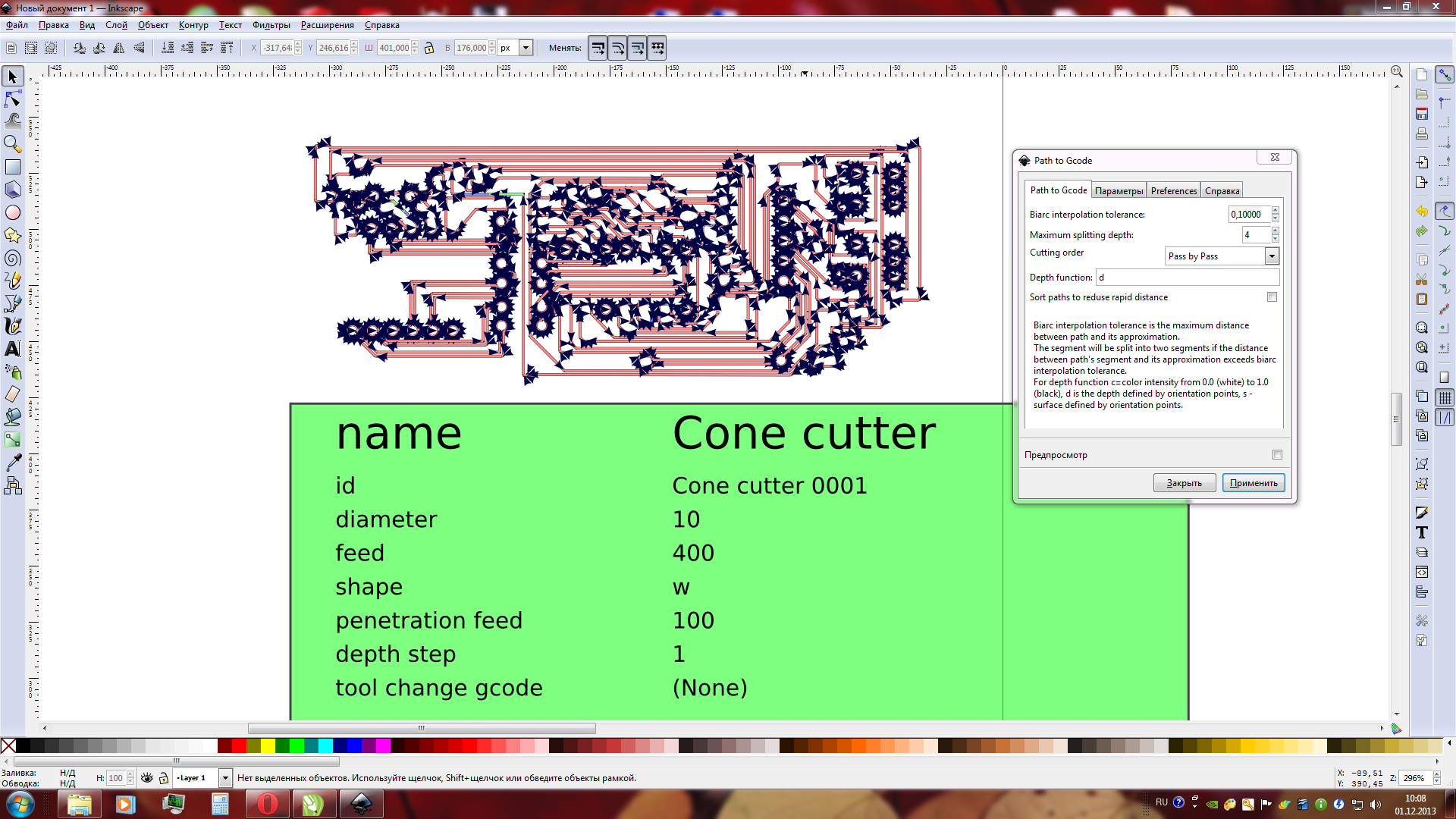

tooshka
Сообщения: 1760
Репутация: 209
Откуда: Нижний Новгород
Re: Gcodetools - plug-in Inkscape для экспорта в Gcode
Сообщение tooshka »
Вроде все нормально:
2013-12-01 10 08 56.png (4102 просмотра) <a class='original' href='./download/file.php?id=21781&sid=fdb910dfcef15da338963fba4baced39&mode=view' target=_blank>Загрузить оригинал (464.76 КБ)</a>
Попробуйте: контур/оконтурить
потом: расширения/жкодтул(Ник прости лень переключаться)))/выбрать инструмент/применить

Захват.PNG (3947 просмотров) <a class='original' href='./download/file.php?id=22203&sid=fdb910dfcef15da338963fba4baced39&mode=view' target=_blank>Загрузить оригинал (164.21 КБ)</a>
А какая версия нужна, 1.2 или 1.7?
4. Ну и еще непонятного:
Nick писал(а):Открываем вкладку Area, и заполняем параметр Area radius. Сюда нужно вставить ширину самого толстого места контура (самое толстое место от любой части конура до любой другой части, включая внутренние части). Проще всего измерить ширину при помощи инструмента перо, во время рисования в статус баре пишется длина контура.
Nick писал(а):8. Для устранения дефектов заходим в группу (двойной клик на группе). Выделяем все (Ctrl+A)
п.8 Это то,что версии 1.7 артифакты?
Я бы понял, если-бы сам это написал. А можно это как-то наглядней (т.е. скриншоты). Большая просьба, ориентироваться на простых чпушников. Я занялся этим год назад не имея спец. образования и пытаюсь это все (или мин.) освоить. Буду очень благодарен (и наверно не только я).
Теперь по делу. Сделал г-код Мач3 его в режиме эмуляции проглотил. ЕМС2 отказался т.к. были превышены пределы осей примерно так после попыток с этим справиться
output_0001.ngc
(81.32 КБ) 1143 скачивания
Снимок.png (3947 просмотров) <a class='original' href='./download/file.php?id=22202&sid=fdb910dfcef15da338963fba4baced39&mode=view' target=_blank>Загрузить оригинал (98.49 КБ)</a>
Один ум хорошо а два и более лучше. "Я так мысленно думаю" и моя "Домососедка", которая пользуется "обезбеливателем" - и радуется, "пусть c cnc, чем без обезбеливателя".(Каламбууур).
Calambuuur писал(а):п.8 Это то,что версии 1.7 артифакты?
Артефакт - это небольшие контуры которые могут появляться при создании большого количества оффсетов для сложных контуров. Выглядят они обычно как маленькие контуры, могут находиться в любом месте листа, эти "сопли" надо удалить, как это сделать написано в п.8.
Calambuuur писал(а): ЕМС2 отказался т.к. были превышены пределы осей примерно так после попыток с этим справиться
Подвигай контур на листе в inkscape. Левый нижний угол это точка (0,0)
