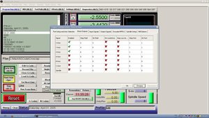

master_70 писал(а):для начала сделай скрин шоты настроек мача . там видно будет чтои как
попробую выложить как можно больше информации , может кто что заметит.
ports &amp; pins (265239 просмотров) <a class='original' href='./download/file.php?id=27240&mode=view' target=_blank>Загрузить оригинал (161.75 КБ)</a>
ports & pins
output signals (265239 просмотров) <a class='original' href='./download/file.php?id=27241&mode=view' target=_blank>Загрузить оригинал (165.08 КБ)</a>
output signals
Как-то так. Моторчики leadshine , а вот контроллер непонятный китайский

Re: Хочу чпу фрезер
Может быть напутал что-то с сигналом Enable?
По умолчанию он отключает драйверы (и вал мотора можно повернуть рукой),
но в протюнере есть галочка, чтобы выбрать активный уровень сигнала.
Если отключить драйверы внешним сигналом Enable, то моторы и через протюнер не будут вращаться.

michael-yurov писал(а):Если отключить драйверы внешним сигналом Enable, то моторы и через протюнер не будут вращаться.
Так точно! отвинтил провода контроллера мотор в тюнере закрутился.
Тогда вопрос как правильно подключать , у меня сейчас на Pul+ Dir+ Ena+ приходит 1 провод с платы +5 вольт , а минусы уходят обратно в плату.
Первый моторчик в одиночку работал с тем же подключением , ничего не менял вроде.
P.S. вроде разобрался , в процессе проверки.
P.P.S Поставил в Маче ActiveLow движки встали как вкопанные. Но Г код доходит до третей строчки и встает :wik: в статусе пишет Saturday. April01.2005 что бы это значило.
