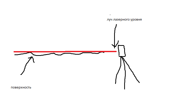

2) Имеет ли право на жизнь такой метод выравнивания плоскости под направляющие (словами сложно объяснить так что то же картинка ):
По идее если получится всё выставить , те бугры что выпирают будут светиться и если их убирать до момента пока вся поверхность не засветится , то должно получится достаточно ровно.

night_cow писал(а):По идее если получится всё выставить , те бугры что выпирают будут светиться и если их убирать до момента пока вся поверхность не засветится , то должно получится достаточно ровно.
когда уровень поставишь и попробуешь - поймешь что идея дохлая.
