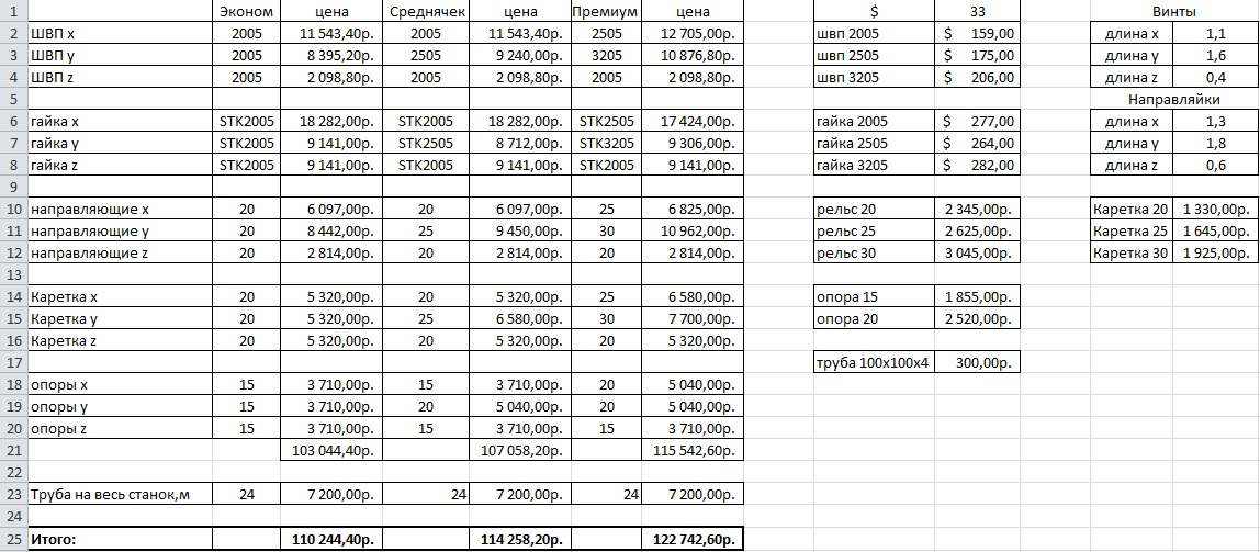

Прикинул тут цены на мех часть
Механика.jpg (266106 просмотров) <a class='original' href='./download/file.php?id=22713&sid=c72c1d2fa4670aced391a45fc4715156&mode=view' target=_blank>Загрузить оригинал (242.06 КБ)</a>
Наверное экономить сильно смысла нет, разница в ценах разных рамеров швп/направляек минимальна.
Вот тока думаю поискать еще , может где дешевле найду.
(Винт и гайка цены сервотехники (с преднатягом), остальное с сайта пурика).
Вот сижу и думаю , а я хотел в 150 вписаться .... :idiot:
