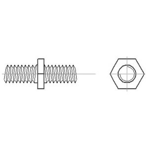

В процессе рисования станка появляется всё больше вопросов, думаю над выравнивание поверхностей под направляющие.
Есть два вороса, имеют ли право на жизнь такие варианты:
1) К трубе привариваются гайки/нарезается резьба (хватит ли 4мм стенки трубы пока в раздумьях , может вообще поищу термическое сверление с накаткой резьбы), и привинтить/выставить болтами сверху стальные пластины 10мм с фрезерованным пазом под направляющие.
Хватит ли жесткости такой конструкции "на болтах" ? Хватит ли (и получится ли бообще) ,если залить под плиты полимер/бетон.
Как-то так примерно. (266456 просмотров) <a class='original' href='./download/file.php?id=21951&mode=view' target=_blank>Загрузить оригинал (53.73 КБ)</a>
только вместо болтов стяжки
примерно такие (266455 просмотров) <a class='original' href='./download/file.php?id=21952&mode=view' target=_blank>Загрузить оригинал (31.08 КБ)</a>
примерно такие

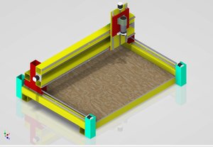

Наданный момент идея такая :
стол 1500х1000 (266475 просмотров) <a class='original' href='./download/file.php?id=21934&mode=view' target=_blank>Загрузить оригинал (161.57 КБ)</a>
стол 1500х1000
Пока мелочи не прорисовывал , есть возможность портал сделать из профильной трубы 300х300х6 .
Пинайте :)
Под вечер бошка совсем не варит , жду советов профессионалов , пока недорисовал :freak:

Наверное ждать дальше нечего ,пора начинать.
На выходных поеду узнавать почем мне такой стол сделают :)
стол наверное будет такой (266438 просмотров) <a class='original' href='./download/file.php?id=21963&mode=view' target=_blank>Загрузить оригинал (64.79 КБ)</a>

night_cow писал(а):По идее если получится всё выставить , те бугры что выпирают будут светиться и если их убирать до момента пока вся поверхность не засветится , то должно получится достаточно ровно.
когда уровень поставишь и попробуешь - поймешь что идея дохлая.
Re: Хочу чпу фрезер
night_cow писал(а):только вместо болтов стяжки
Можно просто сделать несколько болтов, одни шляпками будут отжимать одну трубу от другой, другие наоборот поджимать. Идея таже что и со стяжками, только не нужны стяжки (с двумя разными резьбами и шестигранником по центру (есть ли такие вообще в продаже)) и не надо резать левую резьбу.

Nick писал(а):Можно просто сделать несколько болтов, одни шляпками будут отжимать одну трубу от другой, другие наоборот поджимать.
А работать то будет ? искал но ни разу не видел такого исполнения, полимер стало страшно лить под пластины вдруг прилипнет и при усадке геомертию испортит.
Есть еще идея просто навинтить кучу болтов под направляющей в шахматном порядке, выставляя в уровень поверочной ... чем-нибудь ровным, залить полимером и шлифовать чем-нить мягким до шляпок болтов.
По идее тоже должно ровно получиться , но сложно выбрать.

я тут прикинул , если стол 1м куском сварить он 150-200 кг весить будет.
Я такую махину в гараж затащить не смогу , надо наверное продумать сборный вариант=/
