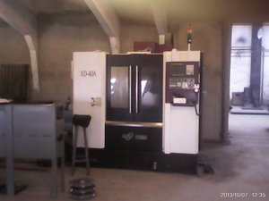

Вот мой станок:
3-х координатный (12315 просмотров) <a class='original' href='./download/file.php?id=19404&sid=aac13de16c39b707b0cfa403d55441b8&mode=view' target=_blank>Загрузить оригинал (109.43 КБ)</a>
3-х координатный
Управляется стойкой Fanuc 0i Mate-MD, Как я понемаю мне нужен фаил "типа" Fanuc 21M.cnc или Fanuc 0M.cnc только для моего станка. Понятие не имею где его искать подскажите или поделитесь со мной, буду очень благодарен!

Re: Как работать с такой фрезой ?
Постпроцессор скорее всего подойдет любой для Фанука, может малость придется ручками код подправить :)
Сообщение Rasul »
У себя на рабочем столе нашол програмку для редактирования постпроцессоров :D , подобрал самый похожий теперь пробую настроить под свой станок :thinking: .
Всем спасибо!
Трудиться - Удел Бога! Халява - Удел Крысы!
основные настройки в файлах *.GPP и *.PRP ()
но если незнаеш что к чему то лучше в них не лесть
