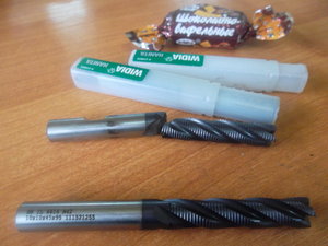

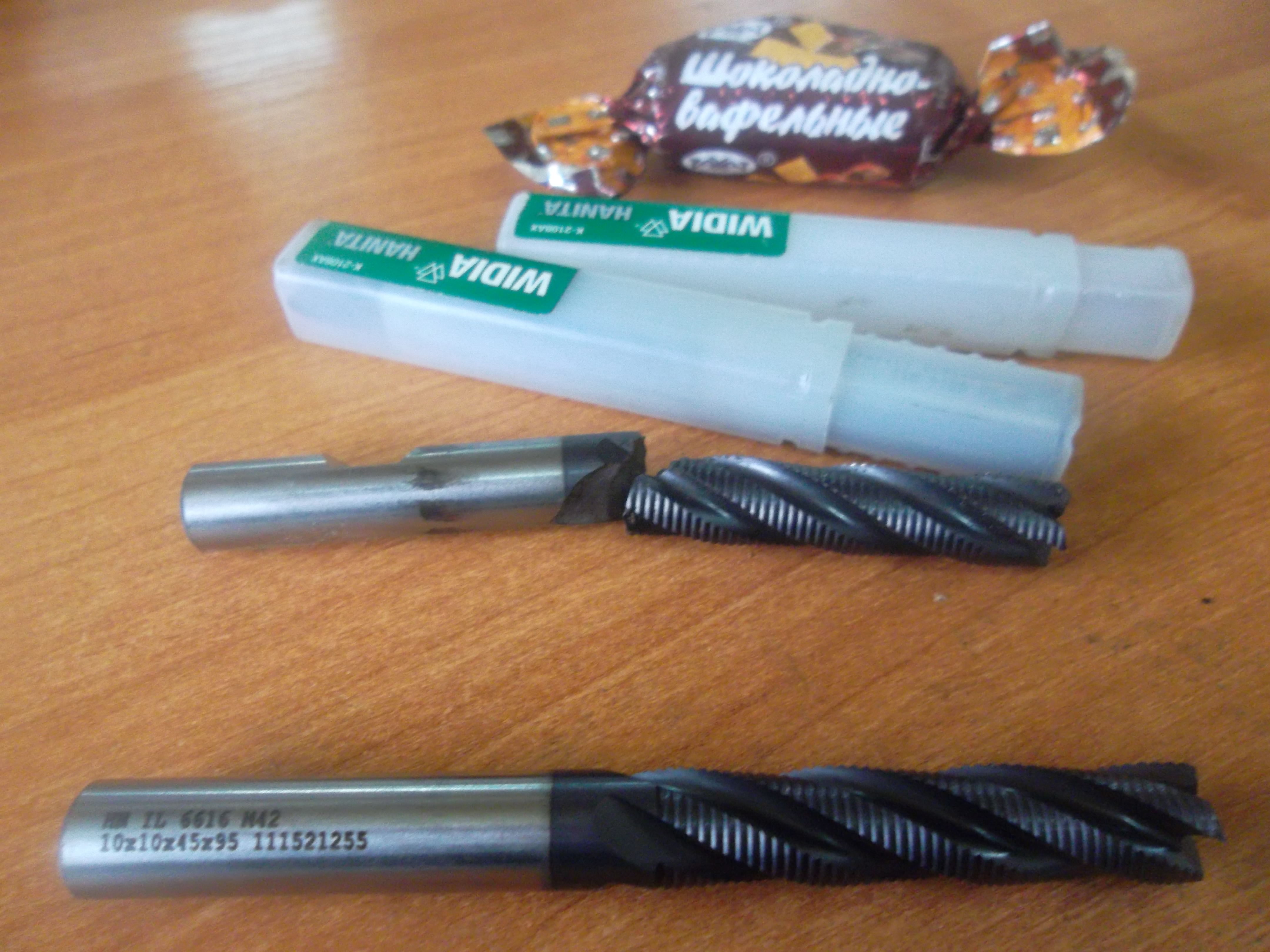

Добрый день!
Вопрос такой: Как работать с такой фрезой?
Тип фрезы HN IL 6616 D=10 (20711 просмотров) <a class='original' href='./download/file.php?id=18728&mode=view' target=_blank>Загрузить оригинал (4.04 МБ)</a>

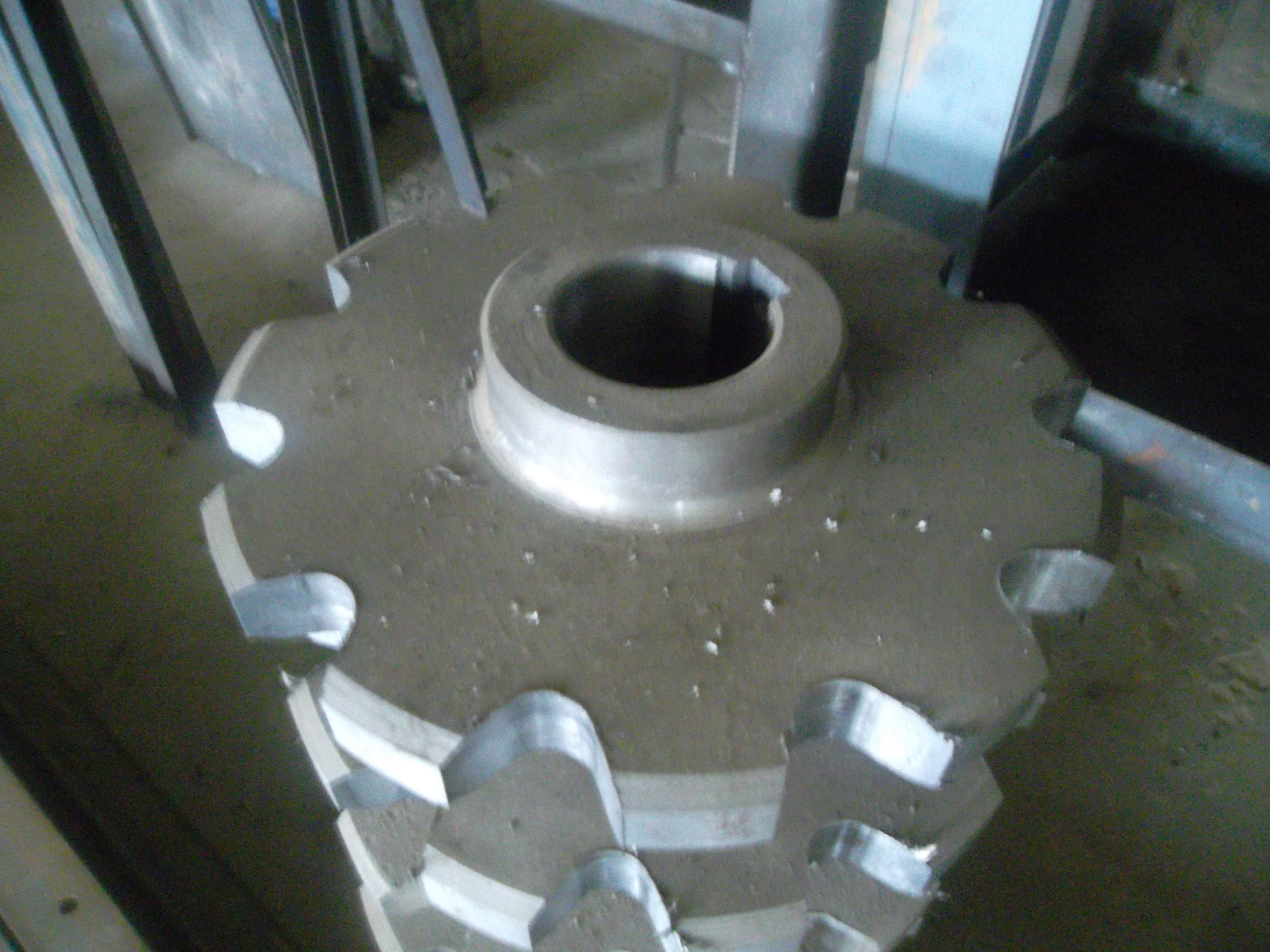

Тип метала: Сталь 20, толщина 22 мм. При такой обработки фрезы хватает на две - три звездочки.
Подскажите пожалуйста как правельно работать с ней?
Спасибо!

400-500 оборотов, подачу 100 ставь. Послойкой можешь.
Смотря ещё какой съём. Возможно из-за вибраций ломается.

Вот деталь, заготовку готовыя токаря, фрезеровка только по конруру (20686 просмотров) <a class='original' href='./download/file.php?id=18740&mode=view' target=_blank>Загрузить оригинал (4.96 МБ)</a>

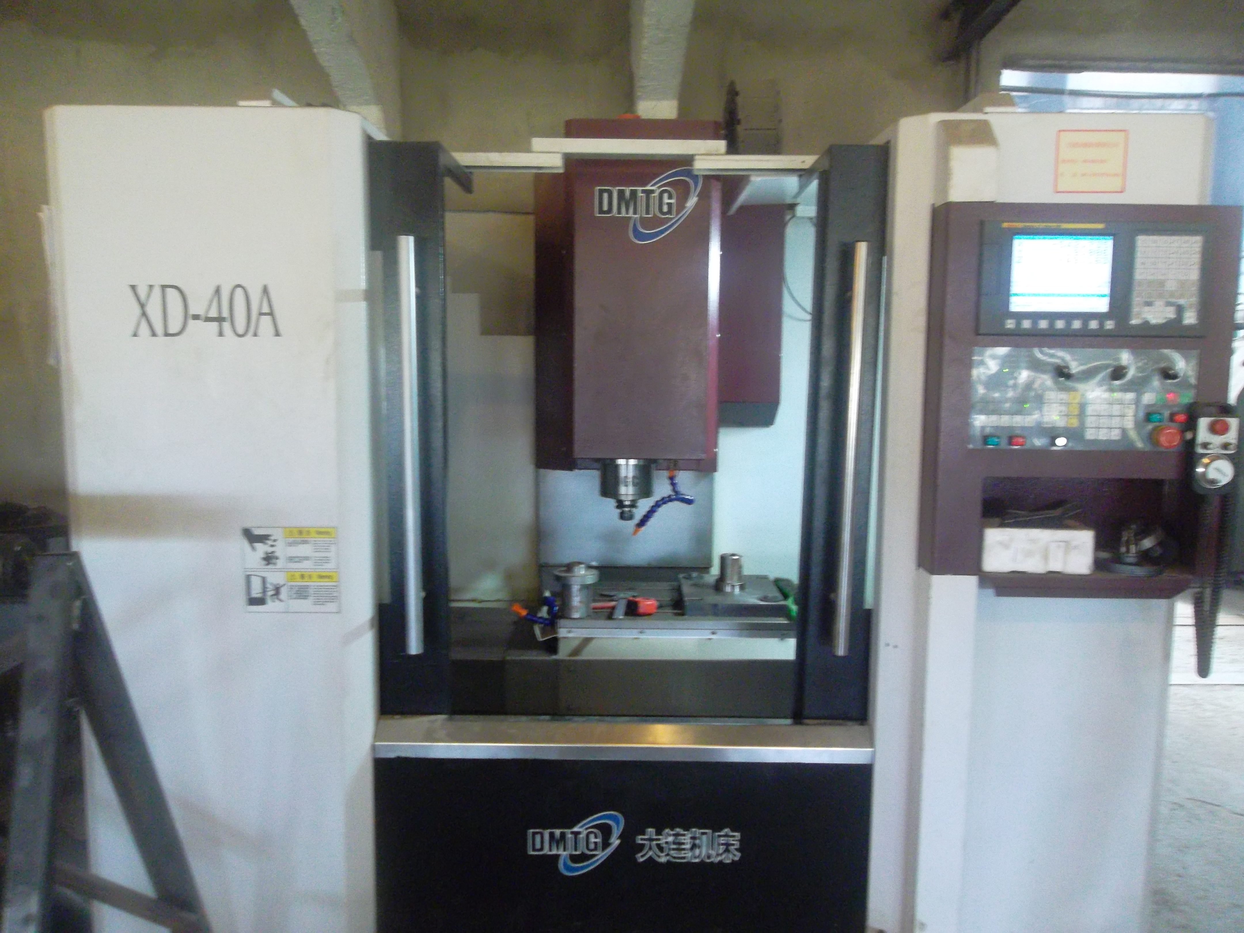

Rasul, обработку ведеш торцом или только боковое фрезерование ??
напиши точно:
1. обороты шпинедля ??
2. подачи (F500 судя по Г-кодам)
3. заглубление (по Z - 24мм судя по Г-кодам)
и желательно бы фото станка на котором ето все происходит.

Сверху в заготовку я не вризаюсь, просто опустился по Z и поехал фрезировать....
SAM_1543.JPG (20667 просмотров) <a class='original' href='./download/file.php?id=18745&mode=view' target=_blank>Загрузить оригинал (4.58 МБ)</a>

вобщем так,
обороты шпинделя 2500-3000
подача ~ 1500мм\мин (плюс-минус)
боком снимать по 0,3 - 0,5мм не более на этой конкретной фрезе (0,03 диаметра старнартная рекомендация)
по Z можно хоть на всю высоту при боковом фрезеровании (45мм вроде на этой фрезе)
тоесть отстрой траекторию в CAMе так, чтоб фигурку звездочки вырезало послойно, со съемом 0,3мм за слой боком.
и есть у меня подозрение что ето не ханита а подделка, ибо несмог найти рекомендованых производителем параметров.
сколько стоили ети фрезы ??? настоящяя стоит порядка 100 баксов.

В САМе к сожалению еще не научился работать, А фрезы мы покупали у Альтаир Плюс есть каталог и там есть параметры с них я и вычислил S800 F20, покупали их если меня не обманули за 200 американских...
