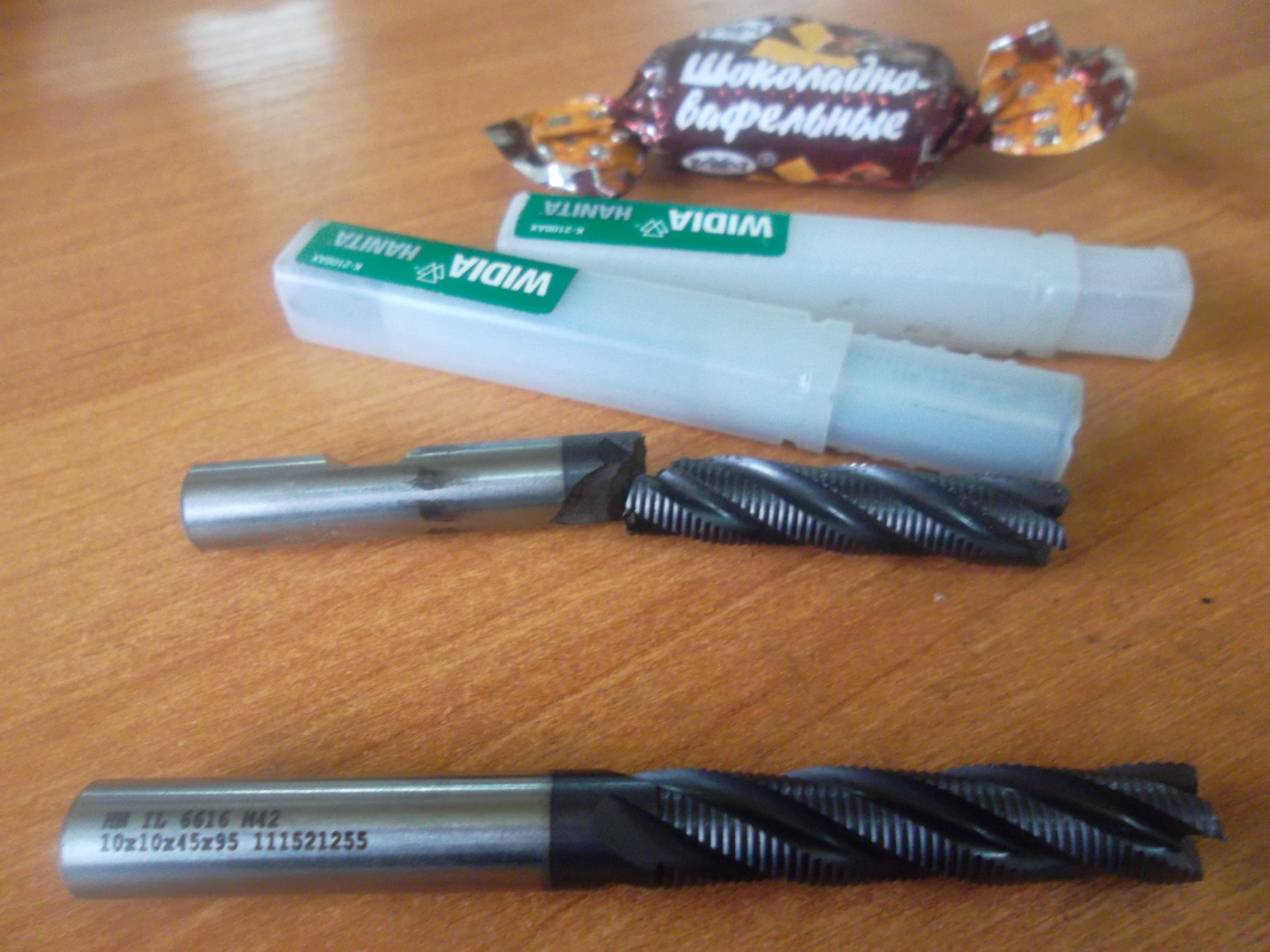

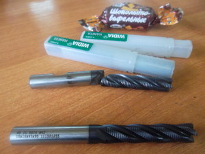

Тип фрезы HN IL 6616 D=10 (20771 просмотр) <a class='original' href='./download/file.php?id=18728&mode=view' target=_blank>Загрузить оригинал (4.04 МБ)</a>

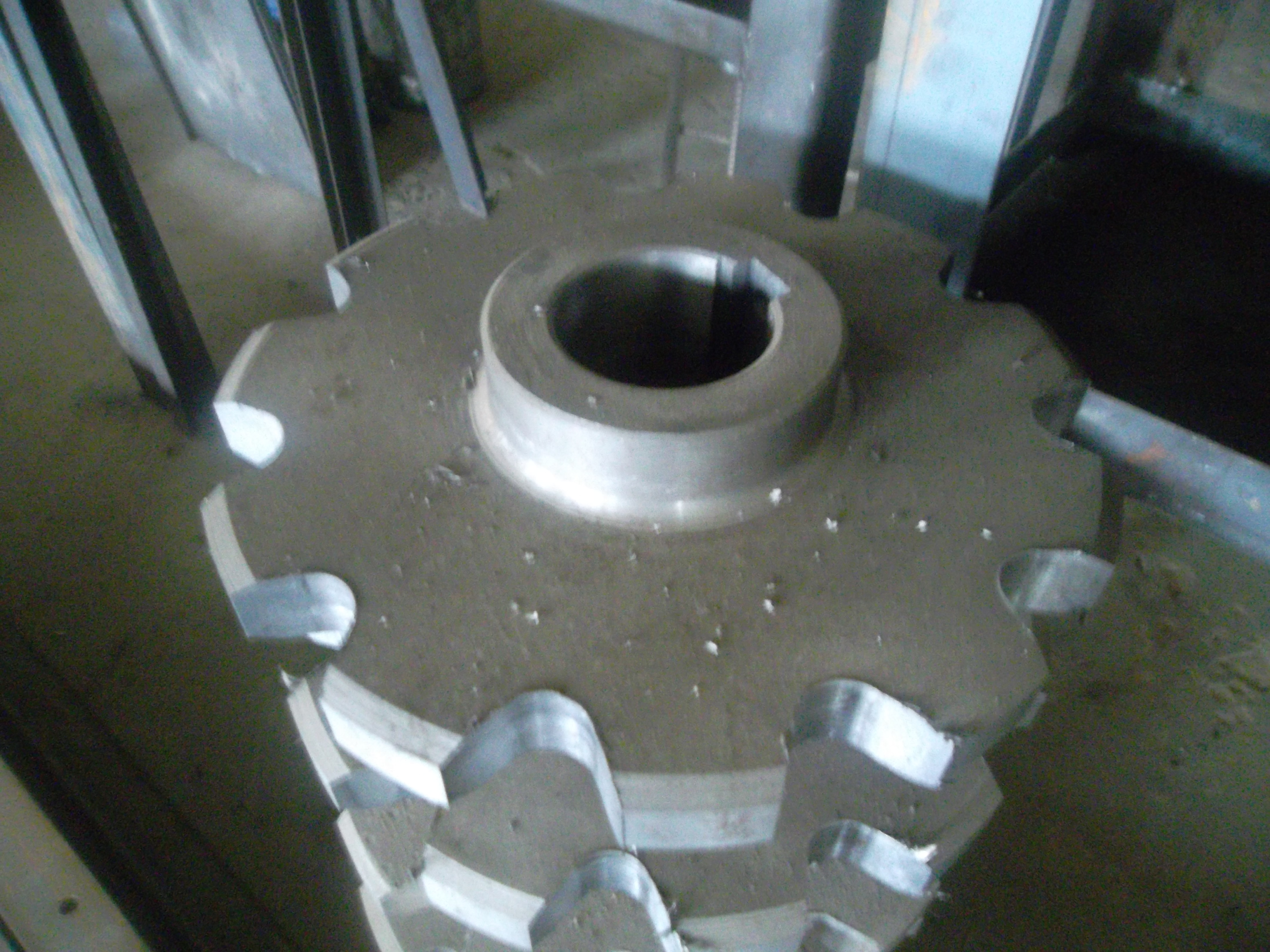

Тип метала: Сталь 20, толщина 22 мм. При такой обработки фрезы хватает на две - три звездочки.
Подскажите пожалуйста как правельно работать с ней?
Спасибо!

Вот деталь, заготовку готовыя токаря, фрезеровка только по конруру (20746 просмотров) <a class='original' href='./download/file.php?id=18740&mode=view' target=_blank>Загрузить оригинал (4.96 МБ)</a>

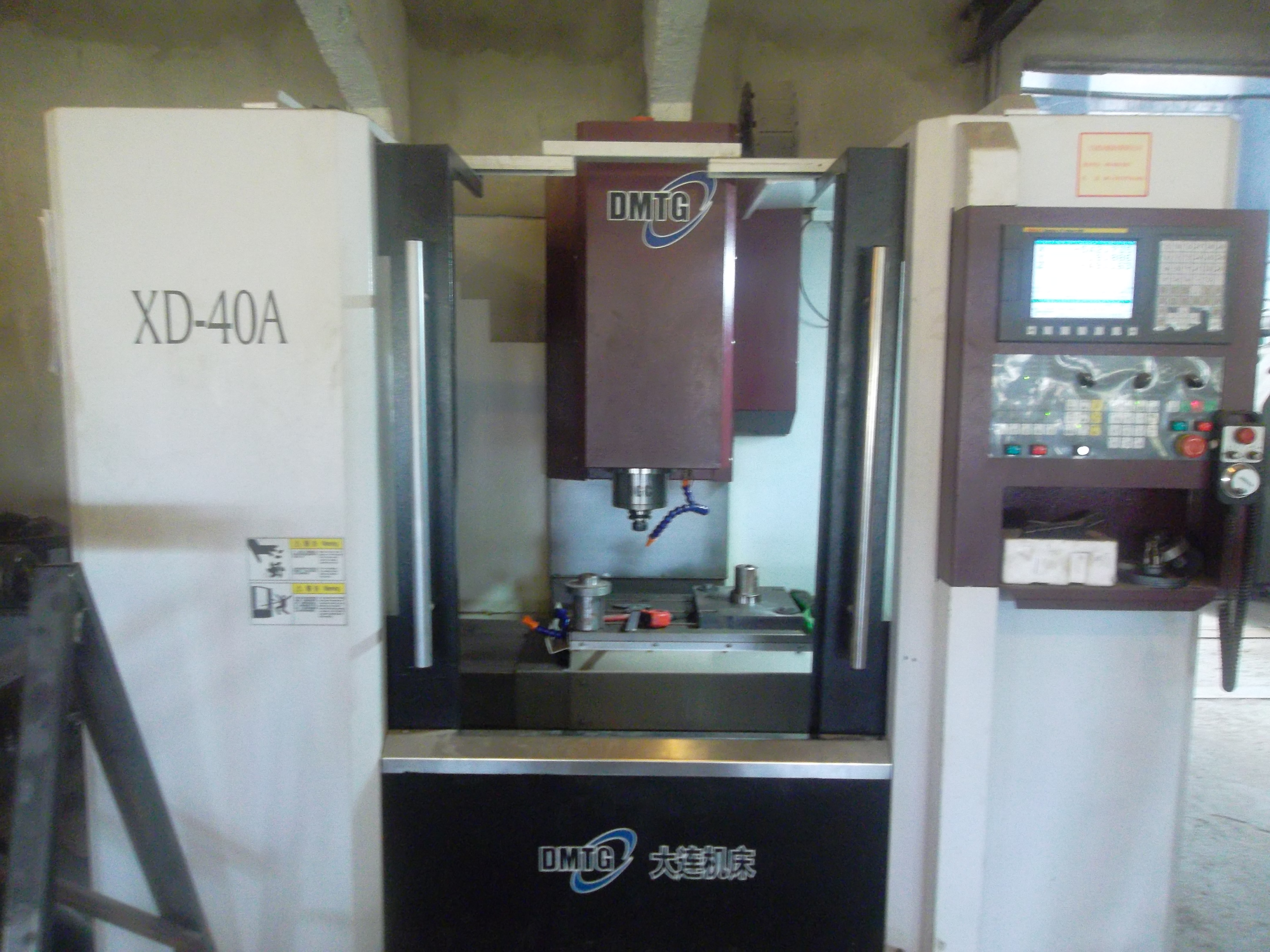

и желательно бы фото станка на котором ето все происходит.
Если ето настоящяя ханита, то ето очень хорошие фрезы и и негоже их так переводить...

SAM_1543.JPG (20727 просмотров) <a class='original' href='./download/file.php?id=18745&mode=view' target=_blank>Загрузить оригинал (4.58 МБ)</a>

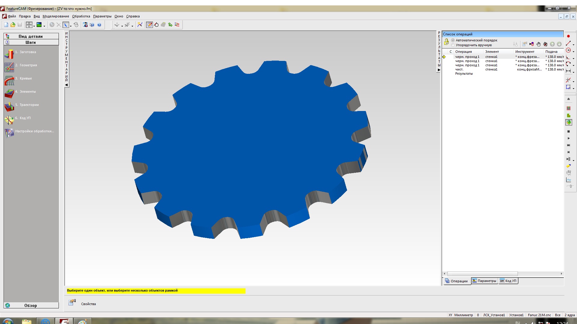

тоесть отстрой траекторию в CAMе так, чтоб фигурку звездочки вырезало послойно, со съемом 0,3мм за слой боком.
и есть у меня подозрение что ето не ханита а подделка, ибо несмог найти рекомендованых производителем параметров.
сколько стоили ети фрезы ??? настоящяя стоит порядка 100 баксов.

В САМе к сожалению еще не научился работать, А фрезы мы покупали у Альтаир Плюс есть каталог и там есть параметры с них я и вычислил S800 F20, покупали их если меня не обманули за 200 американских...
