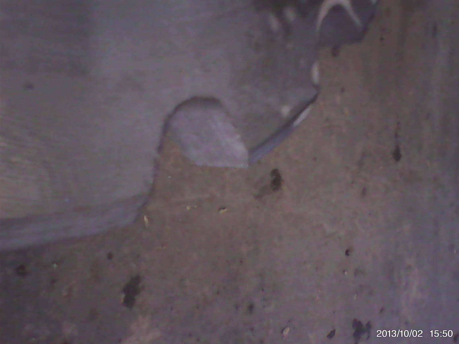

фоткал талефоном(((( завтро принесу фотоапорат и скину нормальные фотки.
А пока вот
DSC_0000031.jpg (13814 просмотров) <a class='original' href='./download/file.php?id=19141&sid=5b65570d26f7520a16e4a8200ce41f3c&mode=view' target=_blank>Загрузить оригинал (101.83 КБ)</a>
я на вид описал бы ее как "запитая" или "полумесяц" , восновном такая

aftaev писал(а):
Rasul писал(а): на втором в середине зуба начила внезапно сильно вебрировать (так сказал оператор) он не чего не успел сделать и.... еще одна сломаная фреза в чем моя ошибка ????
забилась или плохо зажали в патроне/цанге
Rasul писал(а):и на черновой и на чистовой обработке я снимал 3 мм
и в чем тогда отличии черновой от чистовой в названии чтоль? Чистовые проходы снимаются 0,1 - 0,5мм
"чистовая" "черновая" в моем случае практически нечего не значат, при этом не меняется ни подача ни обароты!!! И сам инструмен для черновой обработки! поэтому спрашиваю: должна ли роверхность получаться гладкой ? :thinking:

Re: Как работать с такой фрезой ?
Rasul писал(а):"чистовая" "черновая" в моем случае практически нечего не значат, при этом не меняется ни подача ни обароты!!!
при черновой обработке фреза отгибается и в размеры не попасть. Потому делаю черновую обработку с припуском 0,1-0,5мм. Для получения нужного размера после делают чистовую обработку.
Rasul писал(а):И сам инструмен для черновой обработки! поэтому спрашиваю: должна ли роверхность получаться гладкой ?
кукурузой гладкой поверхности не будет для этого есть чистовые фрезы.

aftaev писал(а):кукурузой гладкой поверхности не будет для этого есть чистовые фрезы.
а у меня получается почти гладкая поверхность, это означает что не правельно подобраны обороты и подача???
Трудиться - Удел Бога! Халява - Удел Крысы!
Rasul писал(а):а у меня получается почти гладкая поверхность, это означает что не правельно подобраны обороты и подача???
если бы прошелся бы чистовой фрезой тогда бы понял разницу между гладкой и когда свое лицо можно увидеть в отражении :)
Сообщение Rasul »
michael-yurov писал(а):Это все абстрактные рассуждения просто для примера.
Я думаю что производитель учитывал это, иначе были бы соответствующие указания.
Я поступил так, последний проход в 3 мм я разбал на два (по 1.5мм), отправил оператора пить чай, а сам встал за станок. При врезании в заготовку чувствовалась вибрация, я уменьшил подачу на F124 и увеличил обороты S1050 в итоге вибрация уменьшелась. Сделал одну звездочку и посадил за станок "оператора". Он сделал еще две иии...
DSC_0000036.jpg (13735 просмотров) <a class='original' href='./download/file.php?id=19246&sid=5b65570d26f7520a16e4a8200ce41f3c&mode=view' target=_blank>Загрузить оригинал (75.86 КБ)</a>
На краях появился "заусениц" предвесник того что фреза садится, неужели так быстро??? :wik:
Как быть???
Сообщение evgenyjp »
Rasul писал(а): На краях появился "заусениц" предвесник того что фреза садится, неужели так быстро??? :wik:
Как быть???
режимы выбраны неверно, поэтому и садится.
нельзя уменьшать подачу и одновременно добавлять обороты. Это два взаимосвязанных параметра, если уменьшаем одно то нужно уменьшать и другое.
ну и кам освоить бы пора и создать нормальное уп, а то так и непонятно по каким таким загагулинам ведется обработка, и фотки такие что не видно ничего...
и если много работ по твердой стали, фрезы нужна брать индексные с пластинками. ниодна целиковая не проходит столько сколько пластинчатая.
