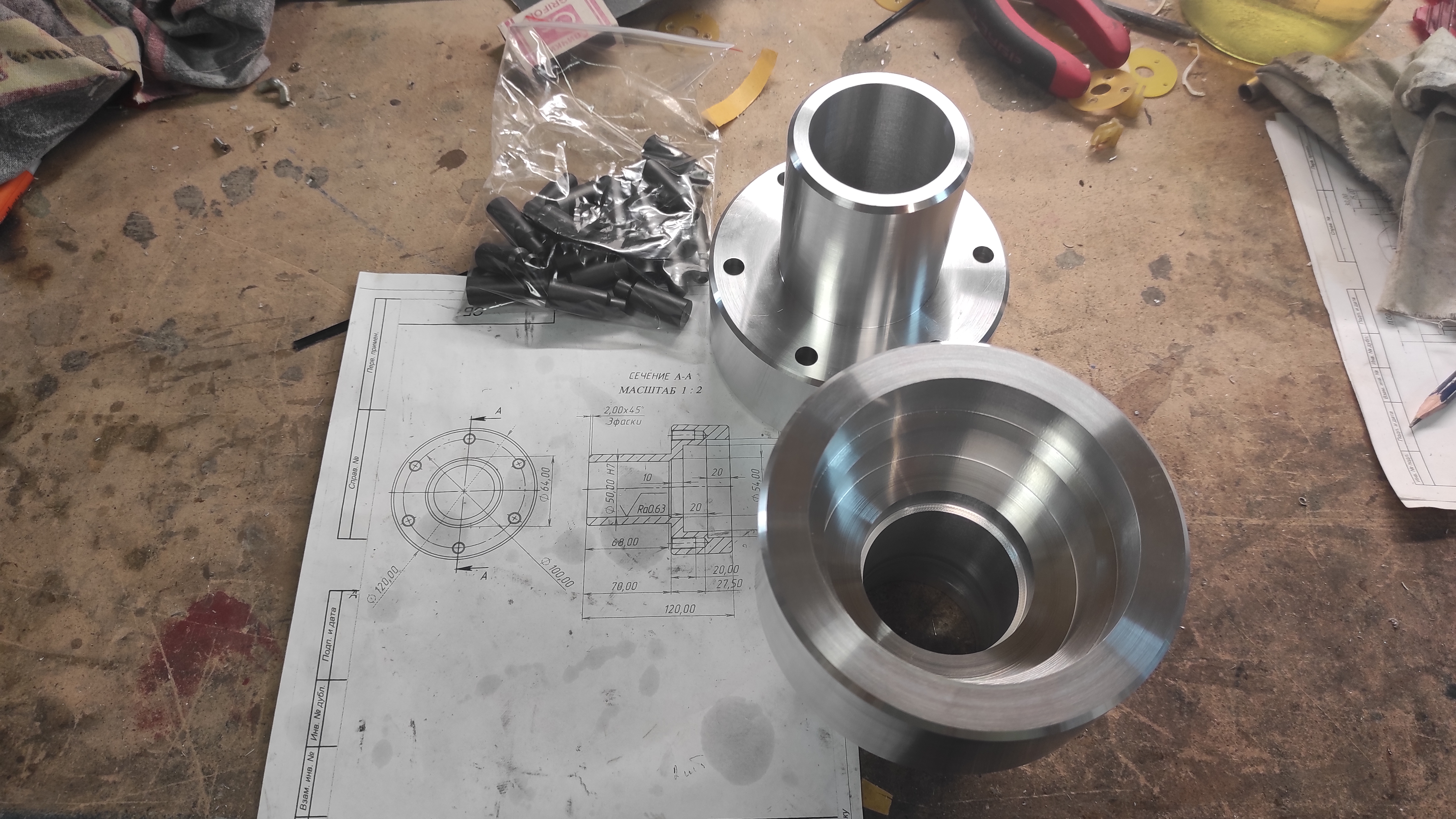

Несколько последних работ.
2022-08-03 21.54.22.jpg (8768 просмотров) <a class='original' href='./download/file.php?id=204676&mode=view' target=_blank>Загрузить оригинал (4.12 МБ)</a>
На пределе возможности станка. Если по внешнему контуру проблем нет, то вот с расточкой проблемы. С большим вылетом расточного резца (50+мм) жесткости револьверки не хватает.
Для этих деталей расточной резец закреплял на внешнем блоке. Иначе приемлемого качества достичь не получалось.
2022-08-08 21.22.33.jpg (8768 просмотров) <a class='original' href='./download/file.php?id=204677&mode=view' target=_blank>Загрузить оригинал (4.67 МБ)</a>
мелкосерийка, фторопласт.
2022-08-10 21.30.59.jpg (8768 просмотров) <a class='original' href='./download/file.php?id=204678&mode=view' target=_blank>Загрузить оригинал (5.15 МБ)</a>
Не первый раз делаю эти детали, но если раньше жесткости револьверки хватало для расточки "внутренностей" то сейчас нет. После наработки появились люфты в муфте хирта, пришлось "вынести" расточной резец на внешний блок.
2022-08-25 21.16.29.jpg (8768 просмотров) <a class='original' href='./download/file.php?id=204679&mode=view' target=_blank>Загрузить оригинал (3.71 МБ)</a>
Наработка у револьверки приличная (по моим меркам) это десятки тысяч деталей. На каждую деталь минимум по 3 смены инструмента, но как правило больше. По прикидкам револьверка прошла ~100 000 циклов смены инструмента. В связи с этим провел ревизию деталей с полной разборкой. Визуально износа нет, вал-втулки люфты-зазоры как изначально и были. На муфте хирта визуально износ тоже не заметен. Но люфт все же появился, причем ощущается именно на расточных резцах, т.е. если "тянуть с пелечем".
Видимо все же придется муфту переделать и подкалить.
И как доп. мера сделать "плавный спуск" при зажиме, т.е. она отсреливает пружинами. Надо бы как то плавно "сдуть" пневмоцелиндр. Посоветуйте, что для этого нужно?

Станок работает, зарабатывает денюжку ;)
Шарики, не знаю почему, но коллеги по цеху часто отказываются от таких заказов. У меня проблем с этим нету, без проблем точу шары разной конфигурации :D
2022-07-11 22.05.10.jpg (8624 просмотра) <a class='original' href='./download/file.php?id=205489&mode=view' target=_blank>Загрузить оригинал (3.6 МБ)</a>
Пример "интересной" детали которую "рисовал художник". Совершенно не имея представления как такое изготовить, и сколько это будет стоить :hehehe:
наружный ф180мм (на минуточку)
2022-10-18 21.21.23.jpg (8624 просмотра) <a class='original' href='./download/file.php?id=205490&mode=view' target=_blank>Загрузить оригинал (4.43 МБ)</a>
2022-11-10 21.13.25.jpg (8624 просмотра) <a class='original' href='./download/file.php?id=205491&mode=view' target=_blank>Загрузить оригинал (4.72 МБ)</a>
