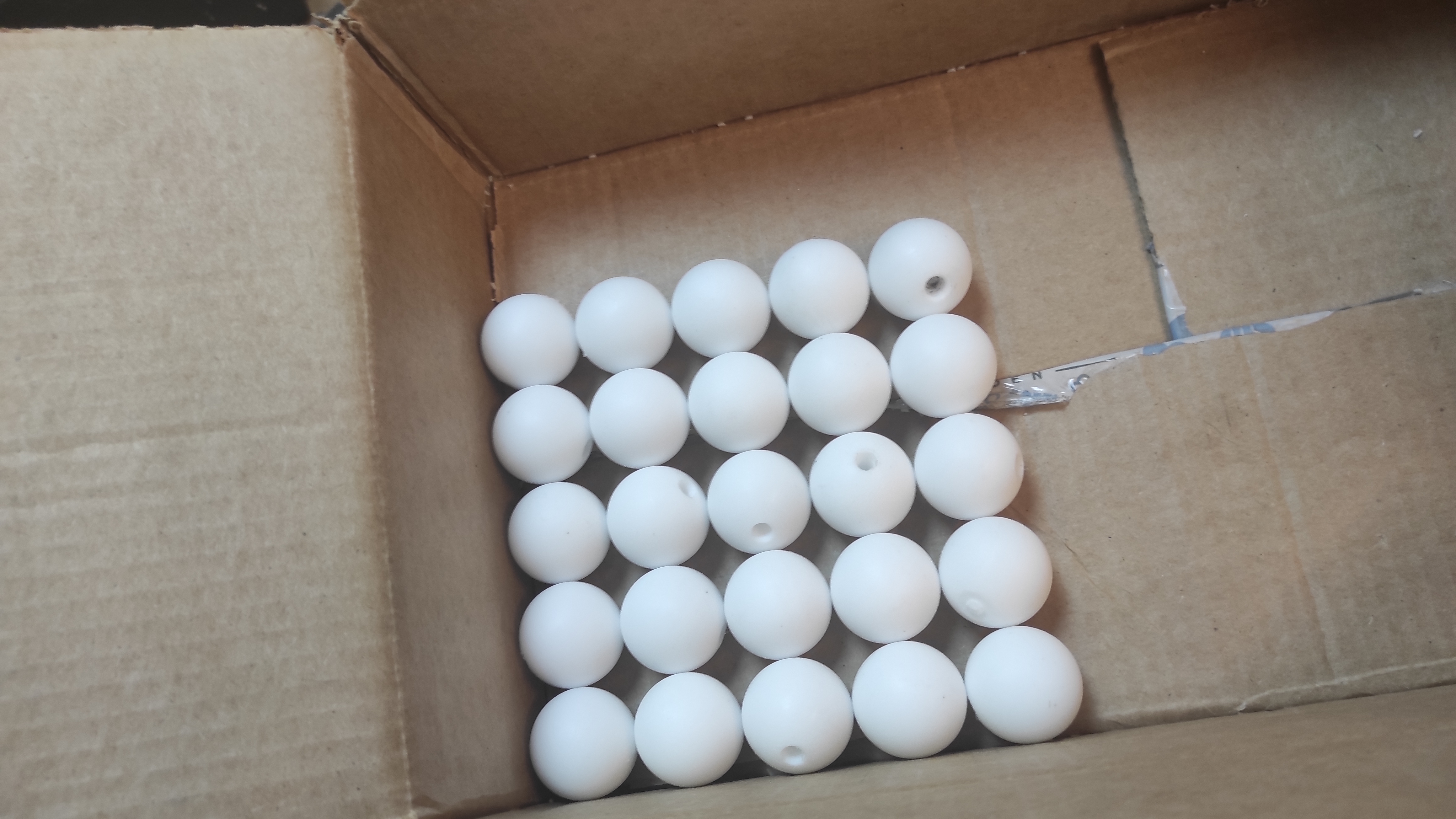

Интересный заказик, медные шарики на ножке. До этого никогда с медью не работал. Были опасения по поводу хватит ли жесткости заготовки. Самый маленький шарик ф4мм на ножке 2мм, но все получилось.

2022-07-04 17.39.03.jpg (8926 просмотров) <a class='original' href='./download/file.php?id=204022&mode=view' target=_blank>Загрузить оригинал (1 МБ)</a>

rage писал(а): ↑ Подскажите, у кого есть опыт, как бороться с наматыванием стружки на расточной резец?
На деталях из видео, можно по пробовать "сверлить" шпоночной фрезой с припуском под расточку 1-3мм, ну и СОЖ сиииильно помогает!)

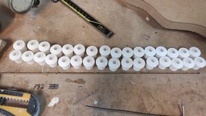

Несколько последних работ.
2022-08-03 21.54.22.jpg (8753 просмотра) <a class='original' href='./download/file.php?id=204676&mode=view' target=_blank>Загрузить оригинал (4.12 МБ)</a>
На пределе возможности станка. Если по внешнему контуру проблем нет, то вот с расточкой проблемы. С большим вылетом расточного резца (50+мм) жесткости револьверки не хватает.
Для этих деталей расточной резец закреплял на внешнем блоке. Иначе приемлемого качества достичь не получалось.
2022-08-08 21.22.33.jpg (8753 просмотра) <a class='original' href='./download/file.php?id=204677&mode=view' target=_blank>Загрузить оригинал (4.67 МБ)</a>
мелкосерийка, фторопласт.
2022-08-10 21.30.59.jpg (8753 просмотра) <a class='original' href='./download/file.php?id=204678&mode=view' target=_blank>Загрузить оригинал (5.15 МБ)</a>
Не первый раз делаю эти детали, но если раньше жесткости револьверки хватало для расточки "внутренностей" то сейчас нет. После наработки появились люфты в муфте хирта, пришлось "вынести" расточной резец на внешний блок.
2022-08-25 21.16.29.jpg (8753 просмотра) <a class='original' href='./download/file.php?id=204679&mode=view' target=_blank>Загрузить оригинал (3.71 МБ)</a>
Наработка у револьверки приличная (по моим меркам) это десятки тысяч деталей. На каждую деталь минимум по 3 смены инструмента, но как правило больше. По прикидкам револьверка прошла ~100 000 циклов смены инструмента. В связи с этим провел ревизию деталей с полной разборкой. Визуально износа нет, вал-втулки люфты-зазоры как изначально и были. На муфте хирта визуально износ тоже не заметен. Но люфт все же появился, причем ощущается именно на расточных резцах, т.е. если "тянуть с пелечем".
Видимо все же придется муфту переделать и подкалить.
И как доп. мера сделать "плавный спуск" при зажиме, т.е. она отсреливает пружинами. Надо бы как то плавно "сдуть" пневмоцелиндр. Посоветуйте, что для этого нужно?

Шарики, не знаю почему, но коллеги по цеху часто отказываются от таких заказов. У меня проблем с этим нету, без проблем точу шары разной конфигурации :D
2022-07-11 22.05.10.jpg (8609 просмотров) <a class='original' href='./download/file.php?id=205489&mode=view' target=_blank>Загрузить оригинал (3.6 МБ)</a>
