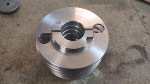

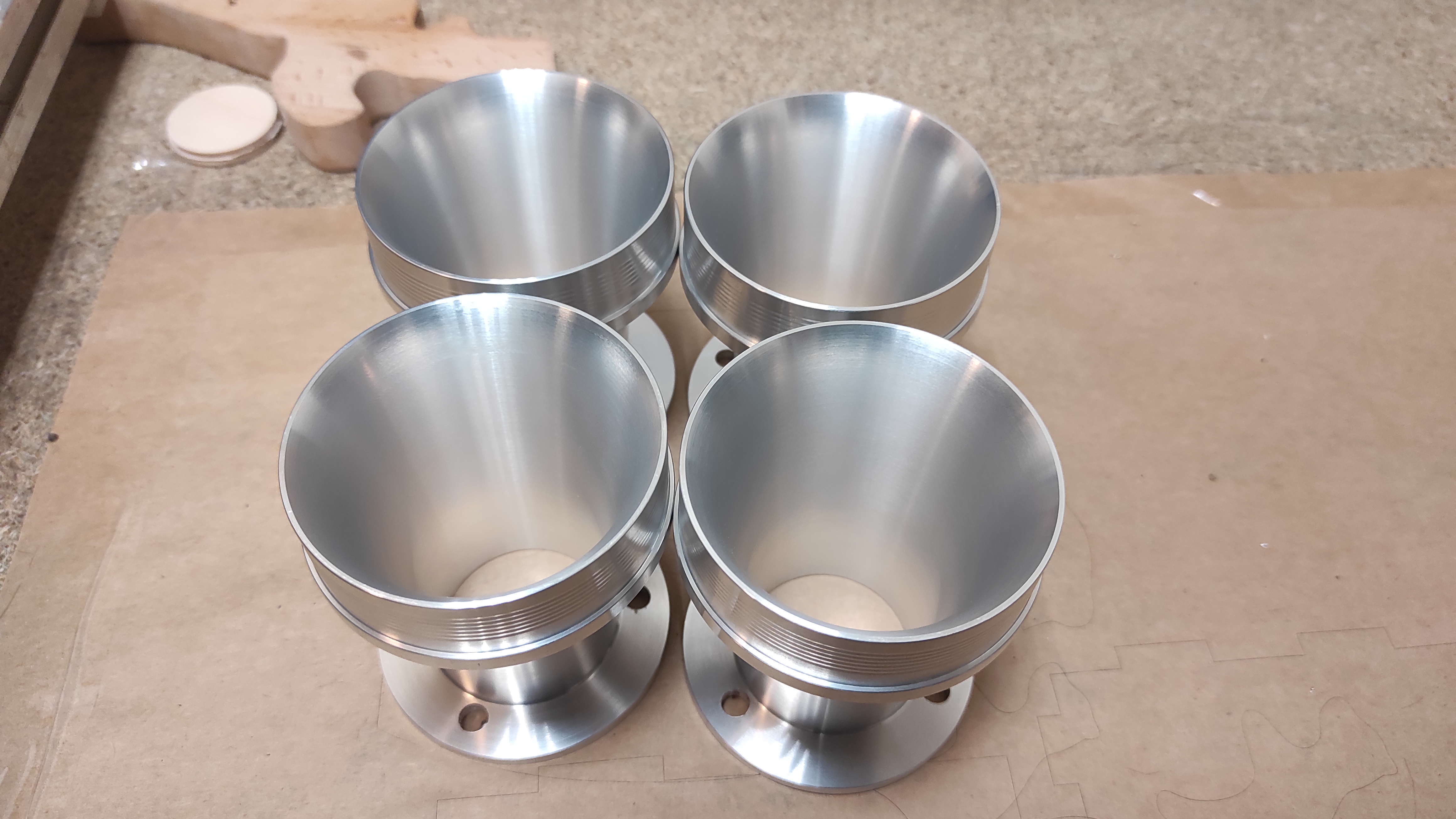

Несколько последних работ.
2022-08-03 21.54.22.jpg (8758 просмотров) <a class='original' href='./download/file.php?id=204676&mode=view' target=_blank>Загрузить оригинал (4.12 МБ)</a>
На пределе возможности станка. Если по внешнему контуру проблем нет, то вот с расточкой проблемы. С большим вылетом расточного резца (50+мм) жесткости револьверки не хватает.
Для этих деталей расточной резец закреплял на внешнем блоке. Иначе приемлемого качества достичь не получалось.

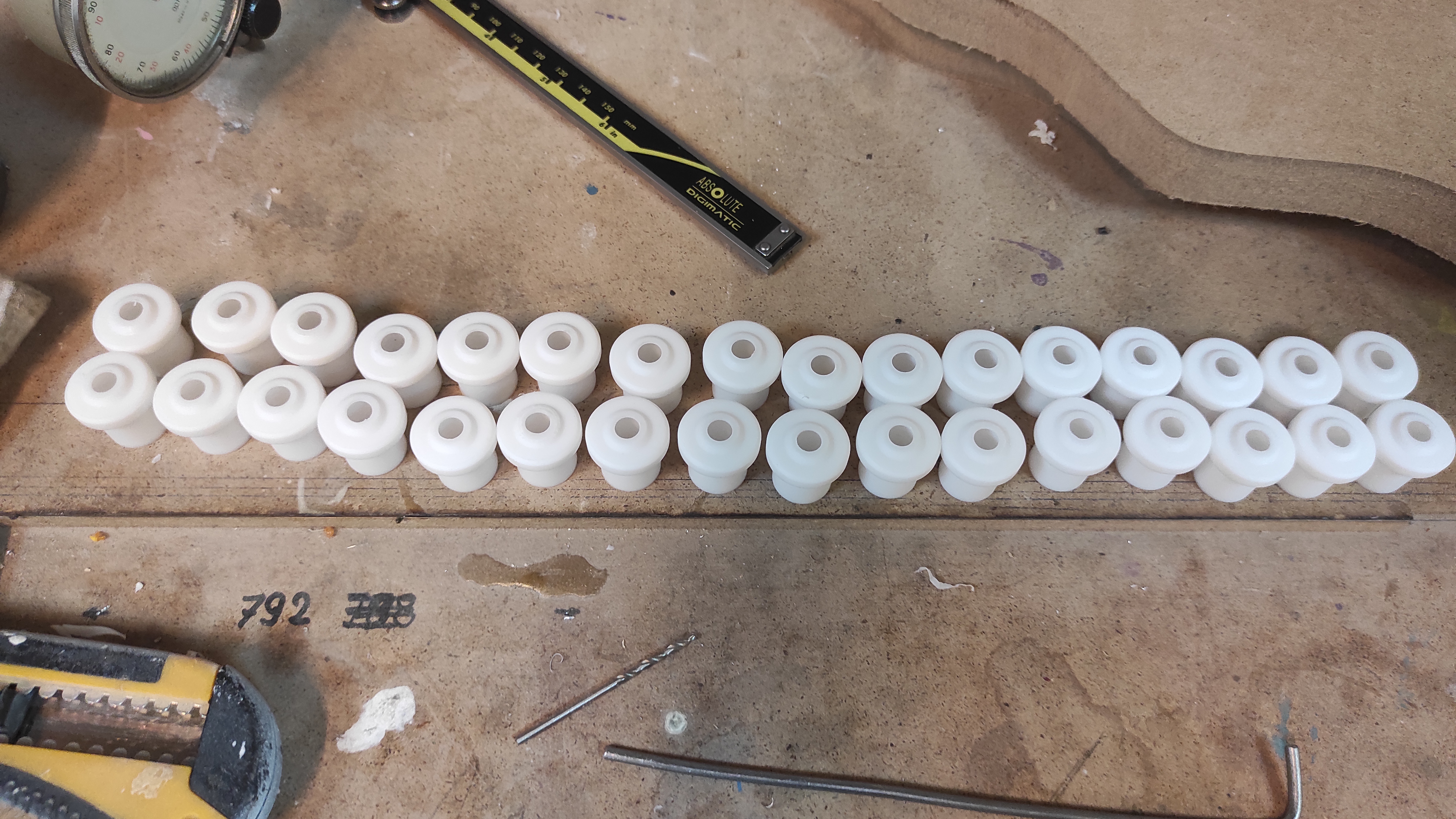

мелкосерийка, фторопласт.
2022-08-10 21.30.59.jpg (8758 просмотров) <a class='original' href='./download/file.php?id=204678&mode=view' target=_blank>Загрузить оригинал (5.15 МБ)</a>
Не первый раз делаю эти детали, но если раньше жесткости револьверки хватало для расточки "внутренностей" то сейчас нет. После наработки появились люфты в муфте хирта, пришлось "вынести" расточной резец на внешний блок.
2022-08-25 21.16.29.jpg (8758 просмотров) <a class='original' href='./download/file.php?id=204679&mode=view' target=_blank>Загрузить оригинал (3.71 МБ)</a>
Наработка у револьверки приличная (по моим меркам) это десятки тысяч деталей. На каждую деталь минимум по 3 смены инструмента, но как правило больше. По прикидкам револьверка прошла ~100 000 циклов смены инструмента. В связи с этим провел ревизию деталей с полной разборкой. Визуально износа нет, вал-втулки люфты-зазоры как изначально и были. На муфте хирта визуально износ тоже не заметен. Но люфт все же появился, причем ощущается именно на расточных резцах, т.е. если "тянуть с пелечем".
Видимо все же придется муфту переделать и подкалить.
И как доп. мера сделать "плавный спуск" при зажиме, т.е. она отсреливает пружинами. Надо бы как то плавно "сдуть" пневмоцелиндр. Посоветуйте, что для этого нужно?

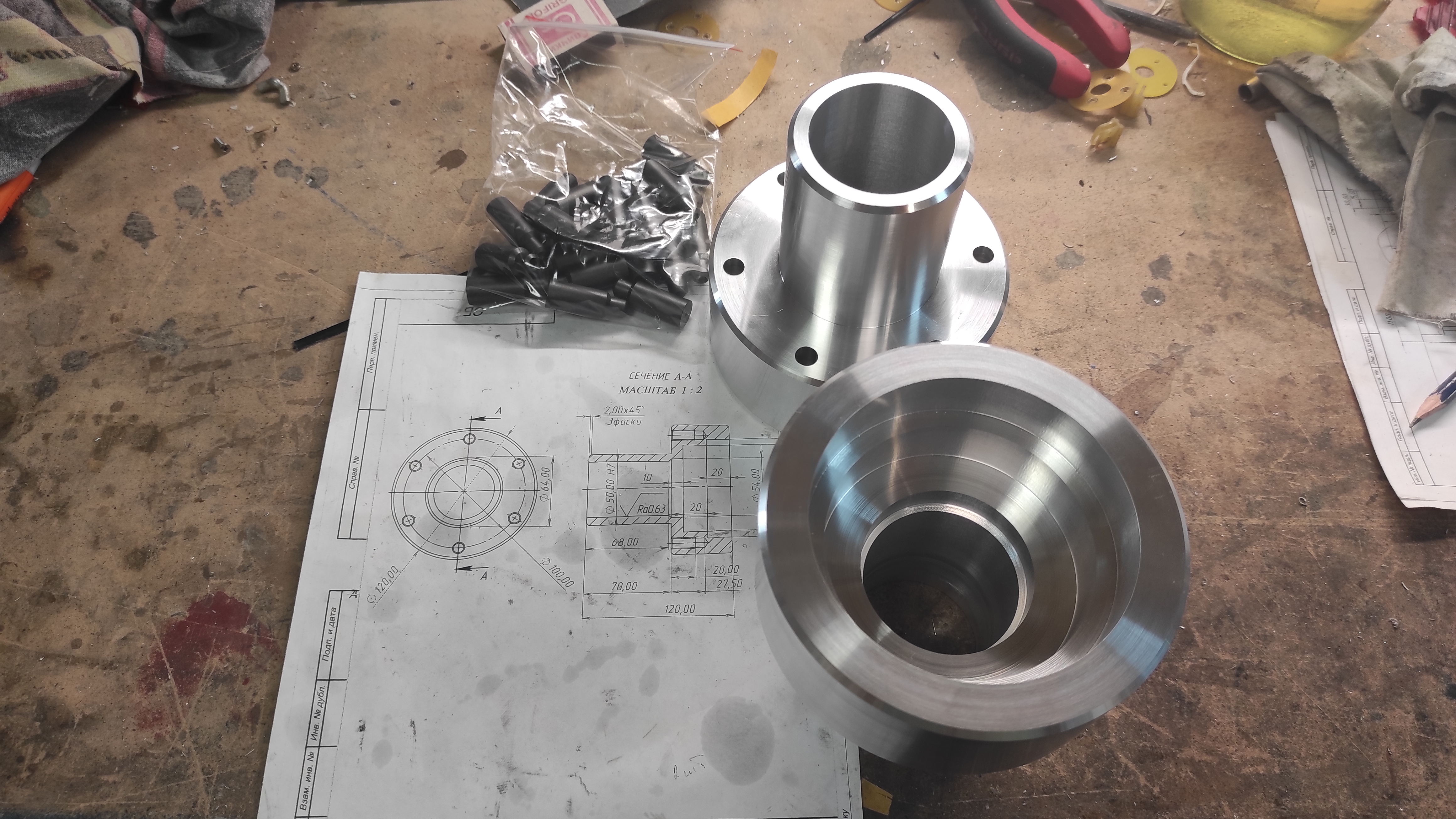

Пример "интересной" детали которую "рисовал художник". Совершенно не имея представления как такое изготовить, и сколько это будет стоить :hehehe:
наружный ф180мм (на минуточку)
