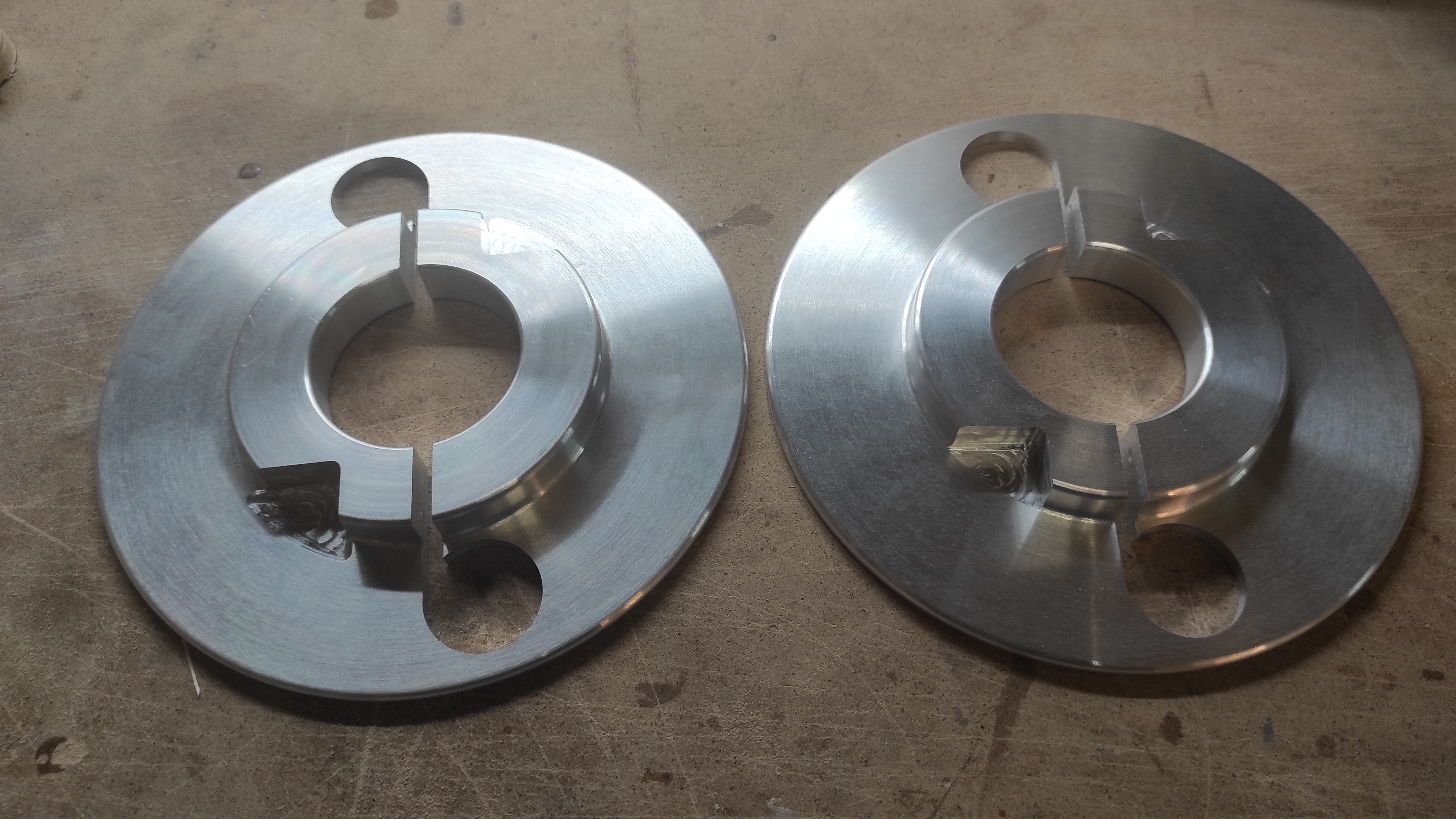

Несколько последних работ.
2022-08-03 21.54.22.jpg (8757 просмотров) <a class='original' href='./download/file.php?id=204676&mode=view' target=_blank>Загрузить оригинал (4.12 МБ)</a>
На пределе возможности станка. Если по внешнему контуру проблем нет, то вот с расточкой проблемы. С большим вылетом расточного резца (50+мм) жесткости револьверки не хватает.
Для этих деталей расточной резец закреплял на внешнем блоке. Иначе приемлемого качества достичь не получалось.
2022-08-08 21.22.33.jpg (8757 просмотров) <a class='original' href='./download/file.php?id=204677&mode=view' target=_blank>Загрузить оригинал (4.67 МБ)</a>
