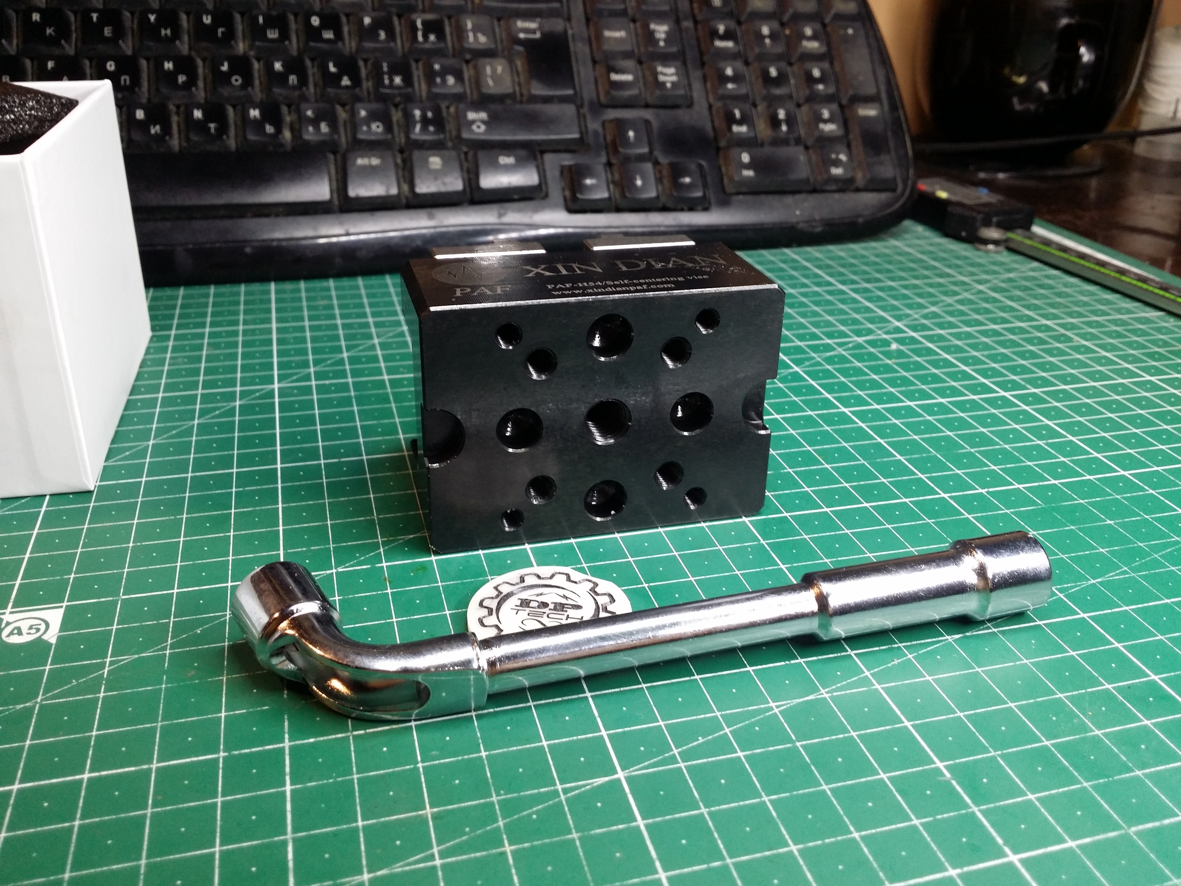

M1g13 писал(а): шлифованное со всех сторон и в пазах с безумными допусками
Не такие уже и безумные... Может придется ещё и на шлифовку отдавать.
USP_001.jpg (2911 просмотров) <a class='original' href='./download/file.php?id=193086&sid=355a604034a5e1dbe09abc82f273b03e&mode=view' target=_blank>Загрузить оригинал (48.89 КБ)</a>
M1g13 писал(а): а вы его на фигню расходуете
Каждый приспосаблевает, как ему нужно! От этого его функционал не изменится и не испортится. Я же не болгаркой кромсаю.
Не говоря, что очень выручает, когда нет станочного парка.
M1g13 писал(а): Если сейчас изготовить цена за кг будет от 4 тыщ
Дороже сделать нужную деталь, нежели купить готовое УСП под свои нужды.

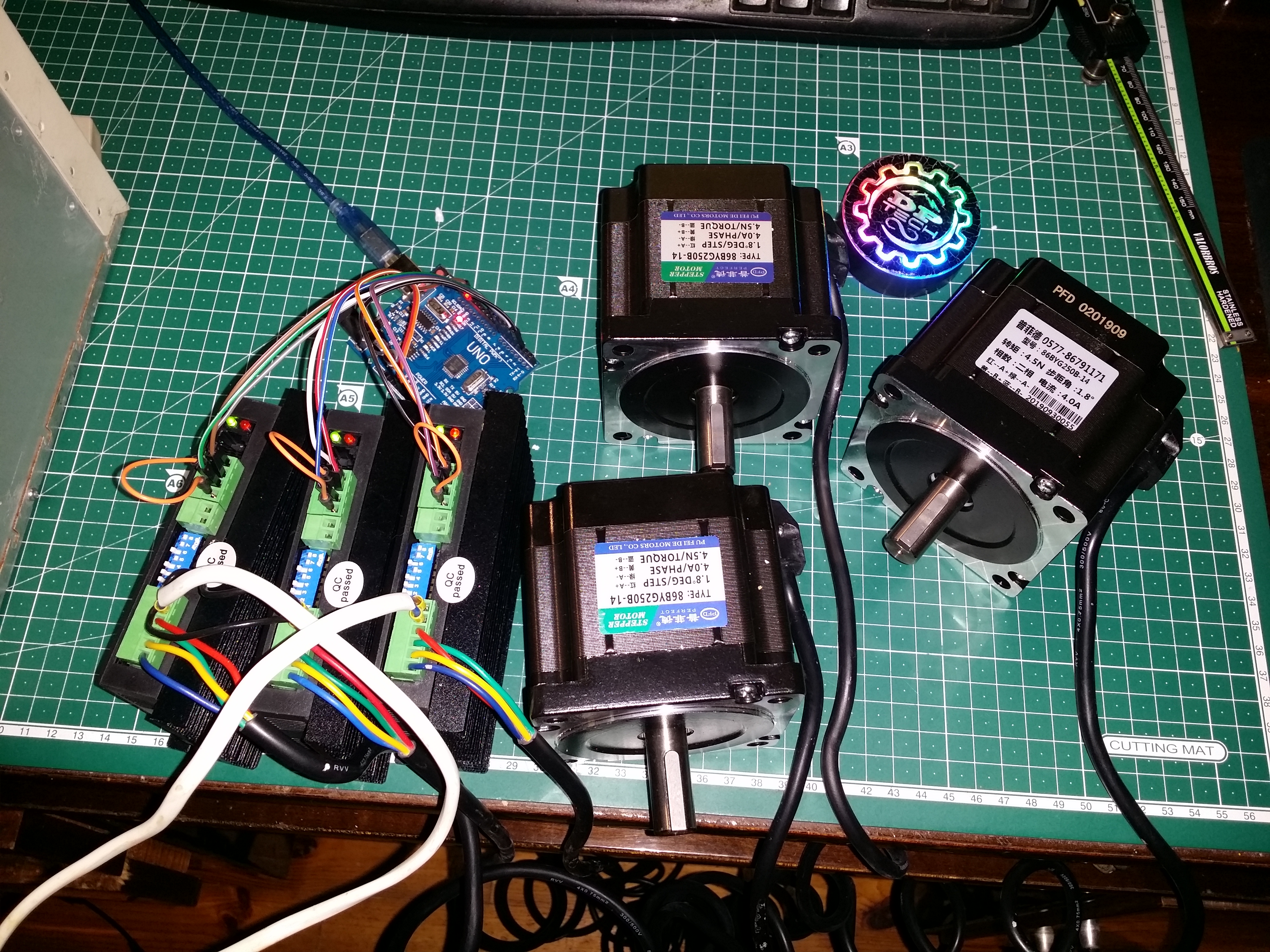

20210217_202949.jpg (2649 просмотров) <a class='original' href='./download/file.php?id=193221&sid=355a604034a5e1dbe09abc82f273b03e&mode=view' target=_blank>Загрузить оригинал (4.04 МБ)</a>
20210217_200616.jpg (2649 просмотров) <a class='original' href='./download/file.php?id=193220&sid=355a604034a5e1dbe09abc82f273b03e&mode=view' target=_blank>Загрузить оригинал (4.67 МБ)</a>
Только заметил, что не выложил ШД, которые прибыли на станок.
NEMA34 4.5Nm 4A - 86BYG250B
Как обычно, короткое видео в инсте
