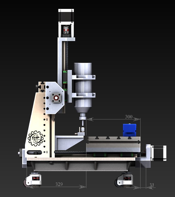

А как именно будет крепиться УСП плита стола к проставке с каретками?
Re: Франкенштейн по металу из УСП и ПП
USP_CNC_v2_024.jpg (3703 просмотра) <a class='original' href='./download/file.php?id=193201&mode=view' target=_blank>Загрузить оригинал (179.2 КБ)</a>
drykov писал(а): ↑ А как именно будет крепиться УСП плита стола к проставке с каретками?
Есть ещё какие-то варианты?
drykov
Сообщения: 22
Зарегистрирован: 03 мар 2019, 01:59
Репутация: 13
Откуда: Тверь
Сообщение drykov »
Спасибо за ссылку, там у вас побольше деталей. Как вариант возможно добавить винтов в отверстия на пересечениях пазов, но они довольно большие и будут частично перекрывать пазы.

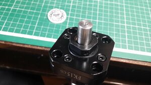

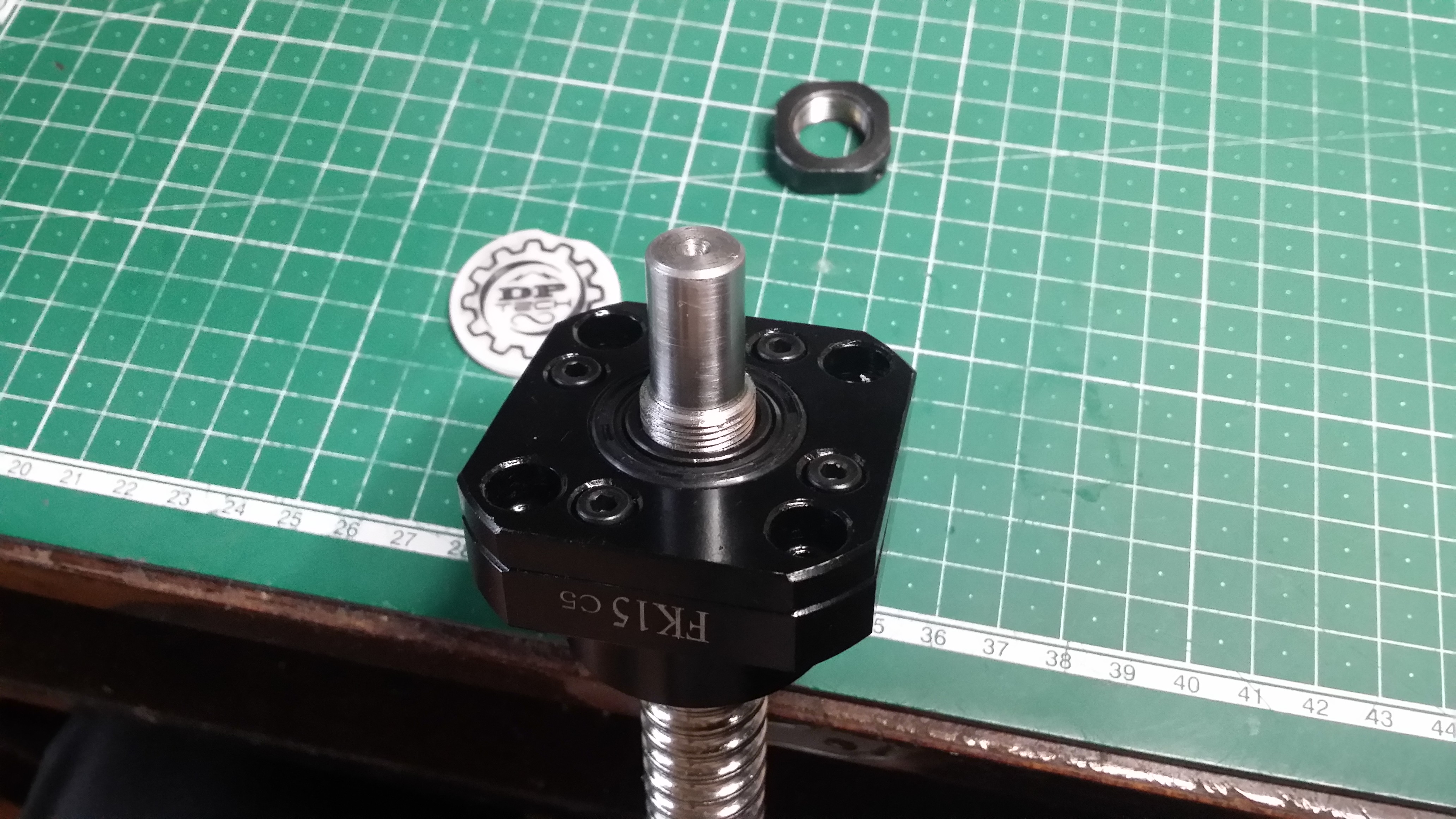

20210330_171223.jpg (3561 просмотр) <a class='original' href='./download/file.php?id=194220&mode=view' target=_blank>Загрузить оригинал (3.59 МБ)</a>
20210330_172019.jpg (3561 просмотр) <a class='original' href='./download/file.php?id=194221&mode=view' target=_blank>Загрузить оригинал (4.43 МБ)</a>
прибыли недавно и опоры FK15
c Р-У подшипниками по идее.

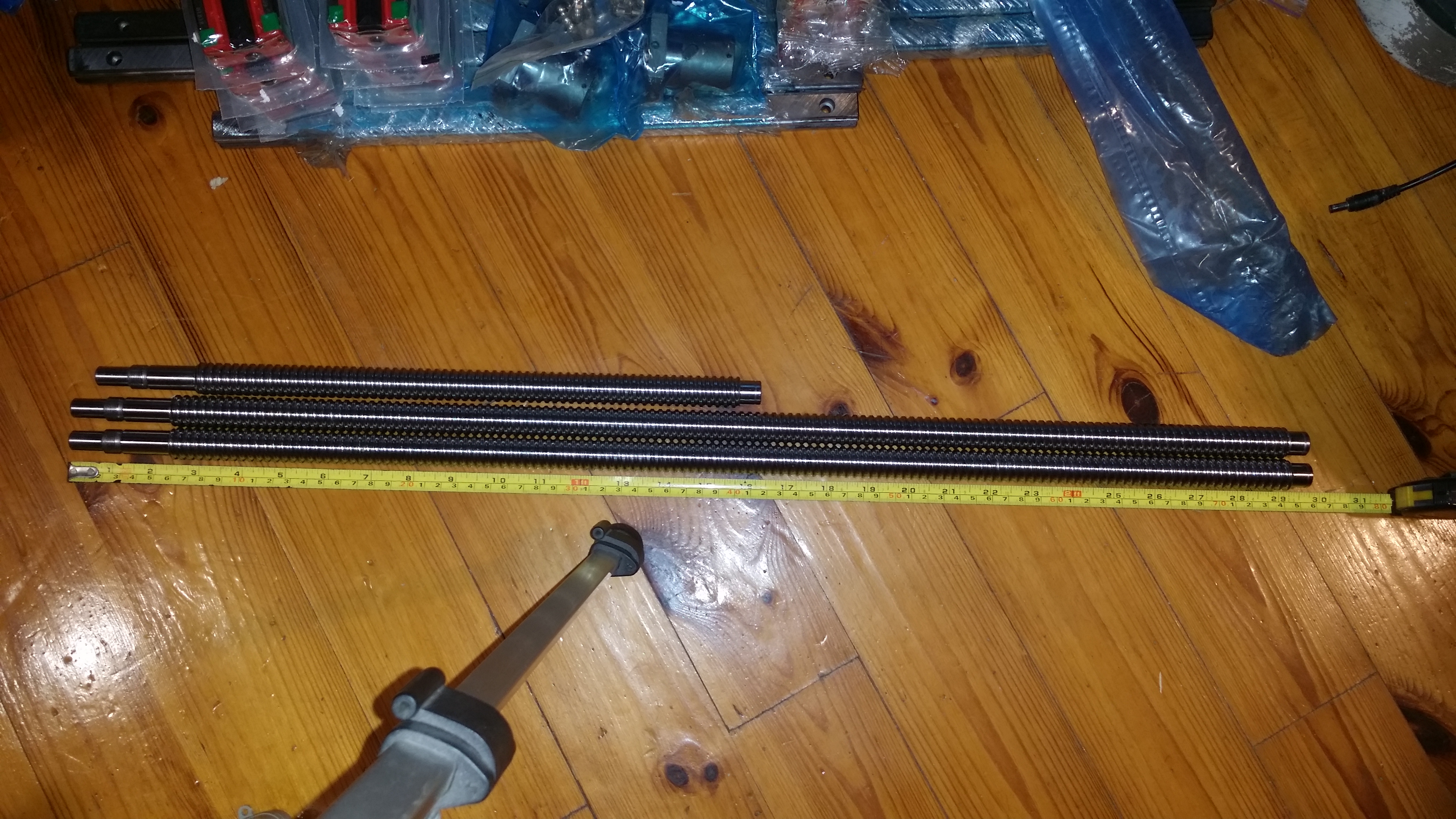

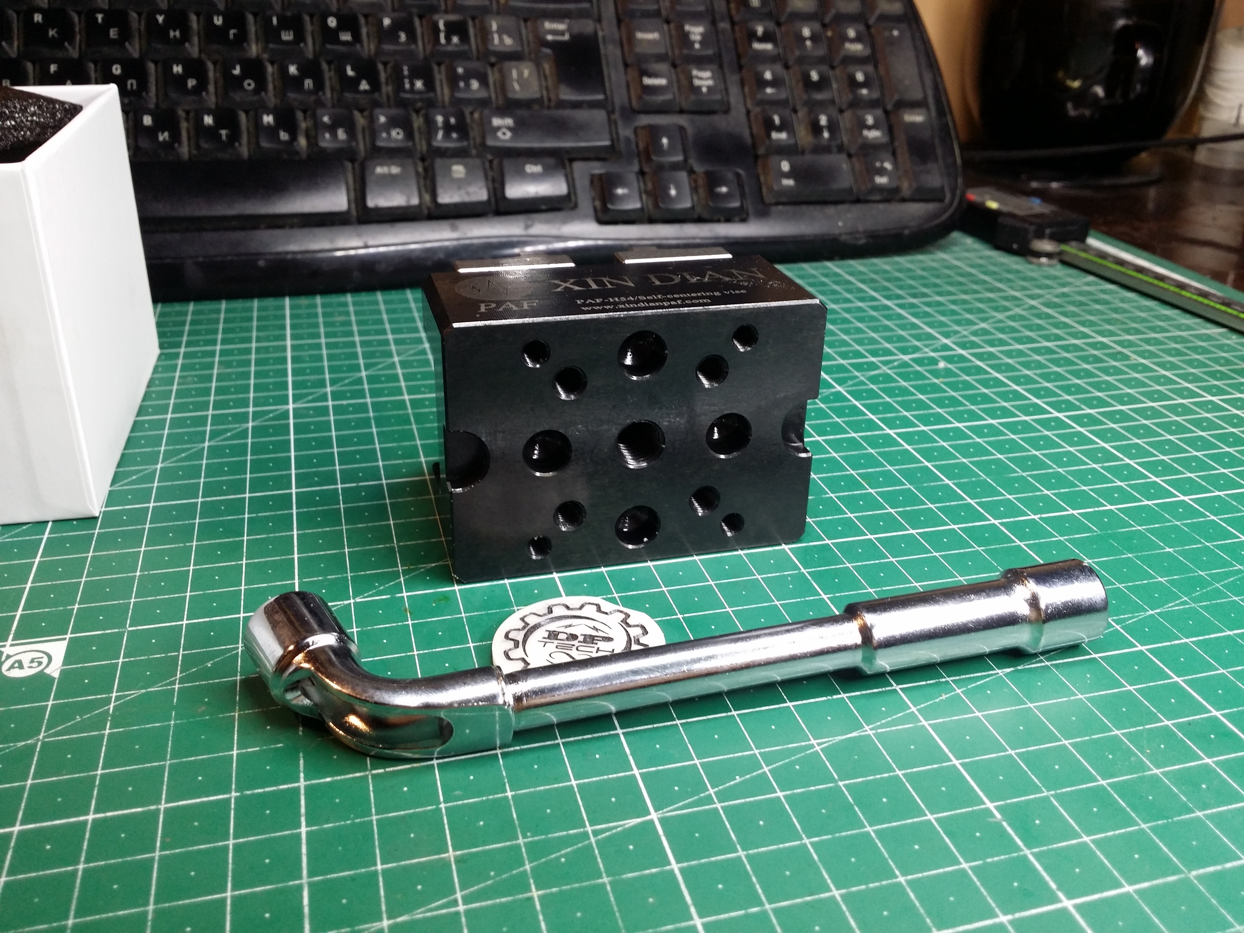

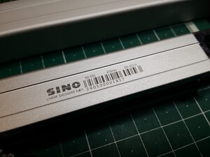

Всем привет, кто ещё на форуме.
Давно не публиковал ничего из комплектухи. (не до того, времени маловато, да и обстановка в стране...)
За это время удалось заказать направляющие с каретками 20, ШВП 2005 и линейки. Ну и тисочки.
До сборки руки не доходят. :cry:
Только скрутил для понимания габаритов.

есть мысли как ставить опоры винтов ? отверстия под резьбу рельс
сверлятся усп в принципе , одни да ,другие нет
USP_CNC_v3_008.jpg (2589 просмотров) <a class='original' href='./download/file.php?id=210978&mode=view' target=_blank>Загрузить оригинал (72.06 КБ)</a>
USP_CNC_v3_009.jpg (2589 просмотров) <a class='original' href='./download/file.php?id=210979&mode=view' target=_blank>Загрузить оригинал (59.83 КБ)</a>
USP_CNC_v3_007.jpg (2589 просмотров) <a class='original' href='./download/file.php?id=210977&mode=view' target=_blank>Загрузить оригинал (87.42 КБ)</a>
USP_CNC_v3_010.jpg (2589 просмотров) <a class='original' href='./download/file.php?id=210980&mode=view' target=_blank>Загрузить оригинал (122.12 КБ)</a>
копол писал(а): ↑17 фев 2024, 21:18 есть мысли как ставить опоры винтов ? отверстия под резьбу рельс
У меня уже ±проект готов (осталось линейки примудрить и простенькую защиту).
Всё крепится без сверления используя FK опоры.
Длинная Т-рейка с резьбой поперёк и на три болта вдоль Т-пазов.
УСП с шагом 60мм, так что рельс без проблем становится в плиту с "переходником" шпилька М12*1,5 с внутренней резьбой под М5-М6

Для крепления рельс нужен кусок болта М12.
Шестигранная голова прекрасно входит в Т-паз.
Остаётся отрезать нужную длину и нарезать резьбу М6.
