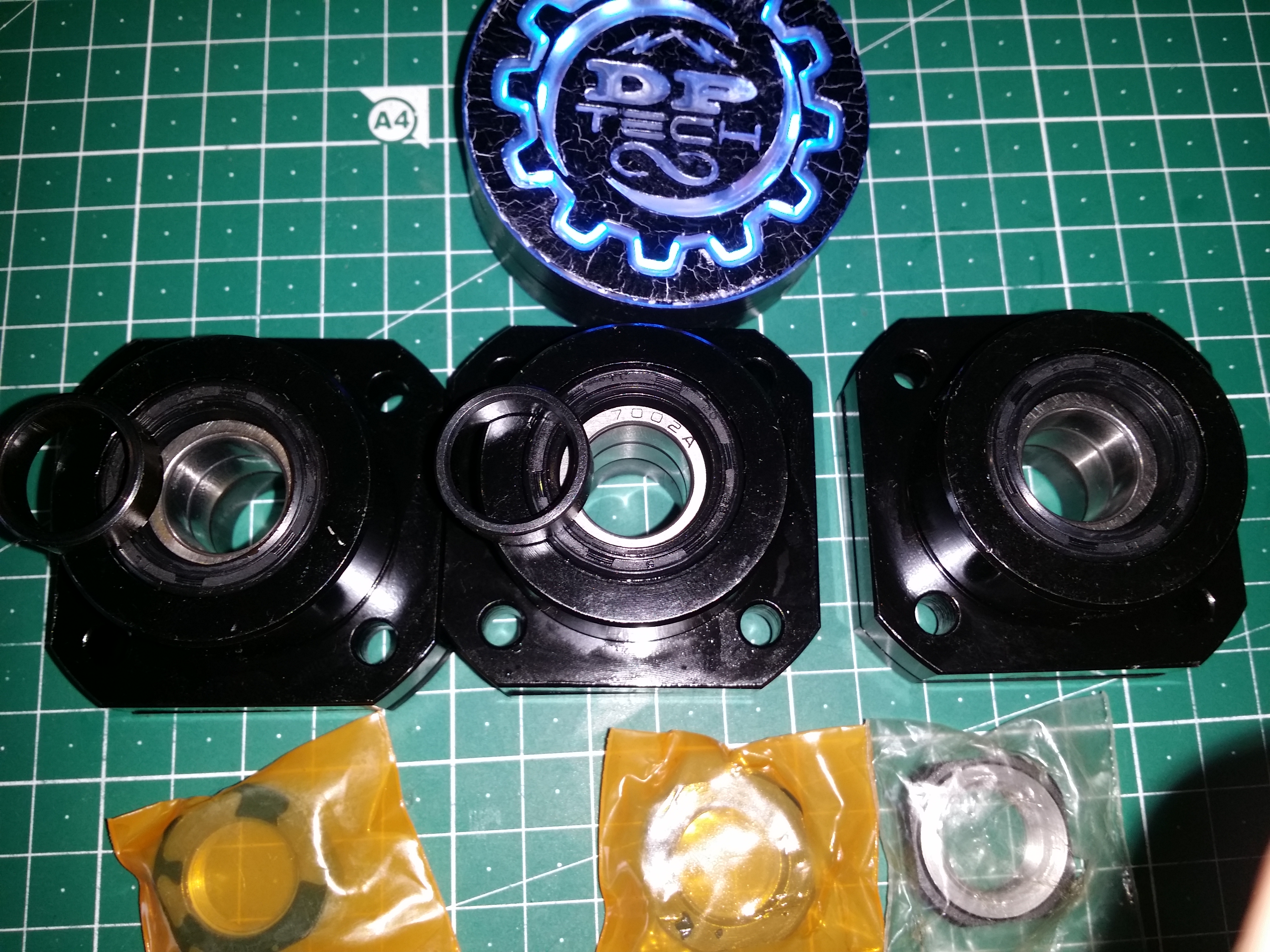

20210330_171223.jpg (3564 просмотра) <a class='original' href='./download/file.php?id=194220&mode=view' target=_blank>Загрузить оригинал (3.59 МБ)</a>
20210330_172019.jpg (3564 просмотра) <a class='original' href='./download/file.php?id=194221&mode=view' target=_blank>Загрузить оригинал (4.43 МБ)</a>
прибыли недавно и опоры FK15
c Р-У подшипниками по идее.

есть мысли как ставить опоры винтов ? отверстия под резьбу рельс
сверлятся усп в принципе , одни да ,другие нет
Re: Франкенштейн по металу из УСП и ПП
USP_CNC_v3_008.jpg (2592 просмотра) <a class='original' href='./download/file.php?id=210978&mode=view' target=_blank>Загрузить оригинал (72.06 КБ)</a>
USP_CNC_v3_009.jpg (2592 просмотра) <a class='original' href='./download/file.php?id=210979&mode=view' target=_blank>Загрузить оригинал (59.83 КБ)</a>
USP_CNC_v3_007.jpg (2592 просмотра) <a class='original' href='./download/file.php?id=210977&mode=view' target=_blank>Загрузить оригинал (87.42 КБ)</a>
USP_CNC_v3_010.jpg (2592 просмотра) <a class='original' href='./download/file.php?id=210980&mode=view' target=_blank>Загрузить оригинал (122.12 КБ)</a>
копол писал(а): ↑17 фев 2024, 21:18 есть мысли как ставить опоры винтов ? отверстия под резьбу рельс
У меня уже ±проект готов (осталось линейки примудрить и простенькую защиту).
Всё крепится без сверления используя FK опоры.
Длинная Т-рейка с резьбой поперёк и на три болта вдоль Т-пазов.
УСП с шагом 60мм, так что рельс без проблем становится в плиту с "переходником" шпилька М12*1,5 с внутренней резьбой под М5-М6
