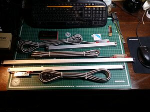

Всем привет, кто ещё на форуме.
Давно не публиковал ничего из комплектухи. (не до того, времени маловато, да и обстановка в стране...)
За это время удалось заказать направляющие с каретками 20, ШВП 2005 и линейки. Ну и тисочки.
До сборки руки не доходят. :cry:
Только скрутил для понимания габаритов.
