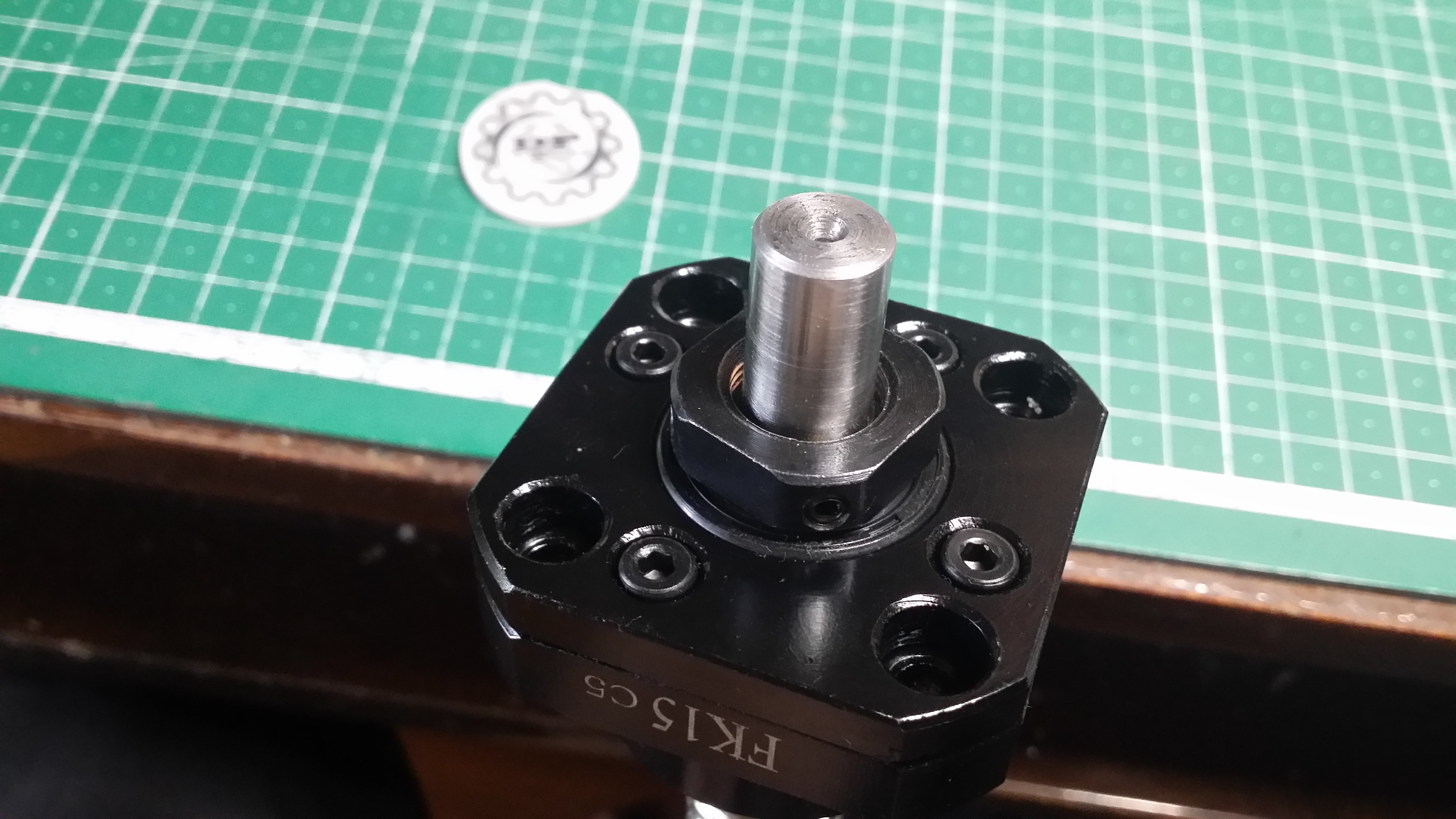

20210330_171223.jpg (2982 просмотра) <a class='original' href='./download/file.php?id=194220&sid=a229099e88c2aa29bd58735fd0bf1009&mode=view' target=_blank>Загрузить оригинал (3.59 МБ)</a>
20210330_172019.jpg (2982 просмотра) <a class='original' href='./download/file.php?id=194221&sid=a229099e88c2aa29bd58735fd0bf1009&mode=view' target=_blank>Загрузить оригинал (4.43 МБ)</a>
прибыли недавно и опоры FK15
c Р-У подшипниками по идее.

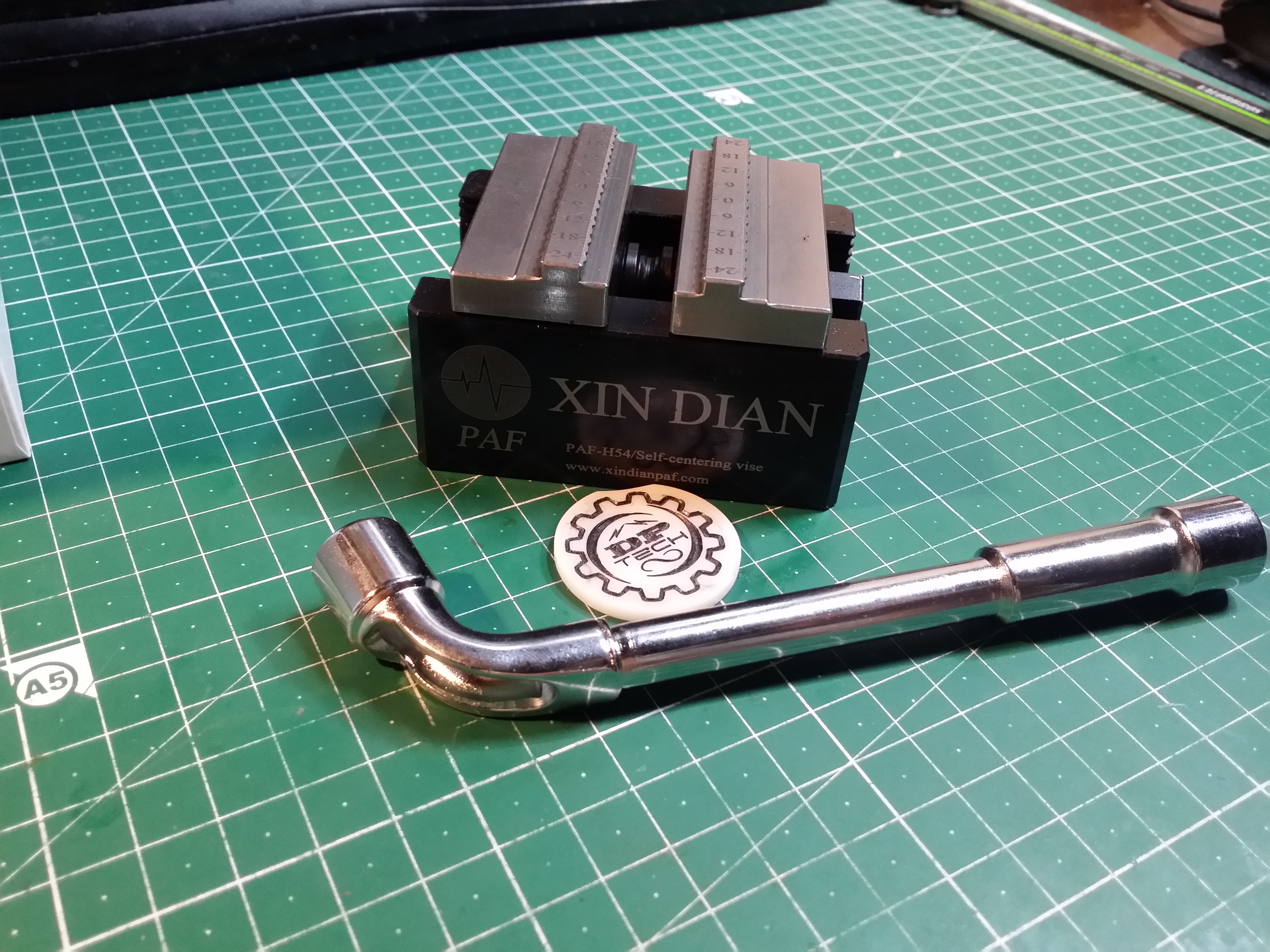

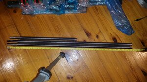

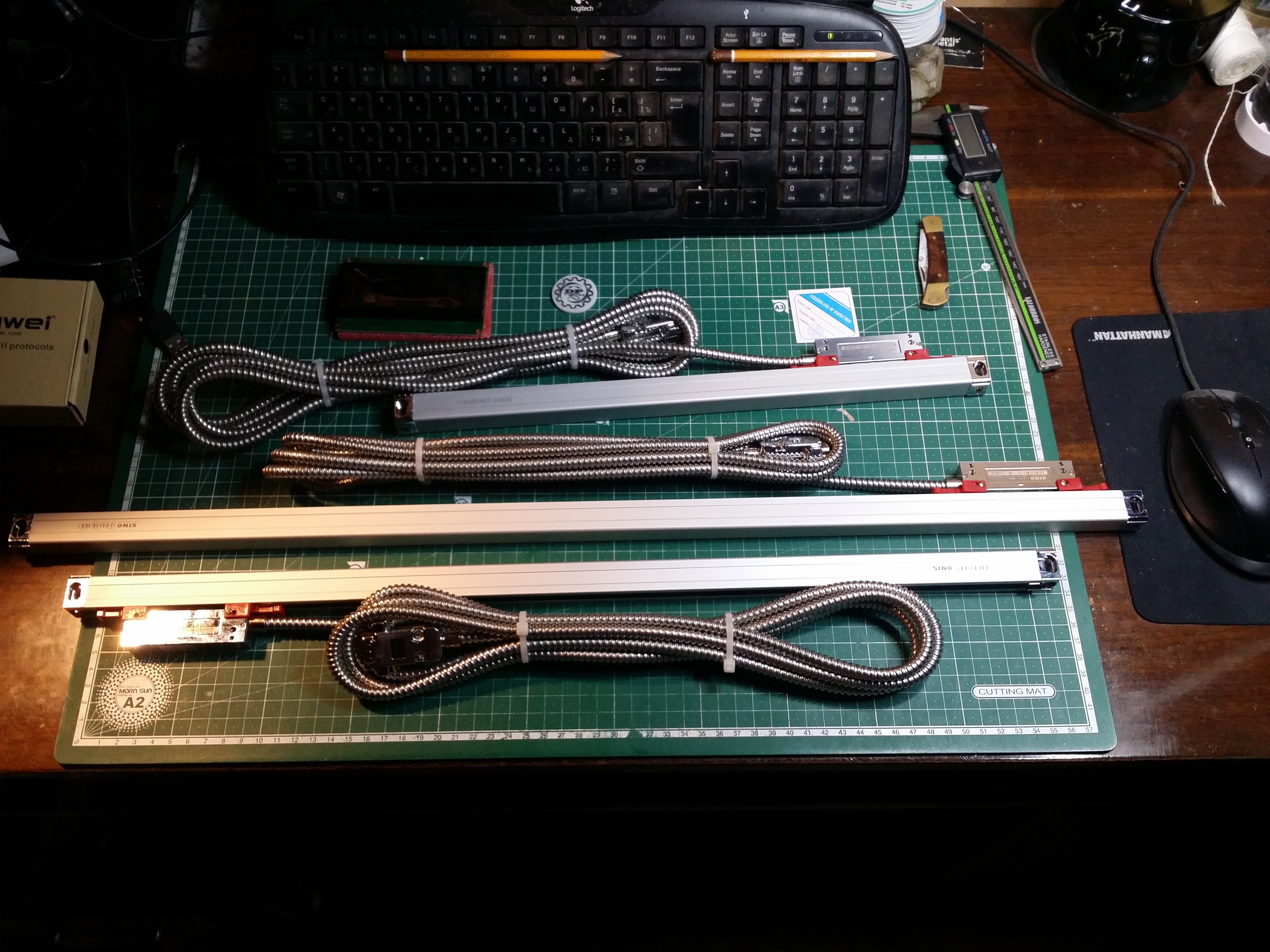

Всем привет, кто ещё на форуме.
Давно не публиковал ничего из комплектухи. (не до того, времени маловато, да и обстановка в стране...)
За это время удалось заказать направляющие с каретками 20, ШВП 2005 и линейки. Ну и тисочки.
До сборки руки не доходят. :cry:
Только скрутил для понимания габаритов.
