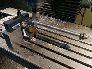

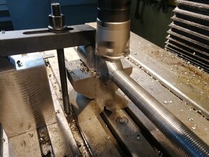

При осмотре механики станка оказалось, что попутно можно решить еще одну задачу которая откладывалась в долгий ящик уже очень давно, а именно поставить энкодер на шпиндель, что позволит избавится от механической гитары и позволить нарезать резьбы с помощью резца но уже без механической гитары. Для установки энкодера было решено использовать штатную шестерню привода вала гитары изготовив самодельный вал и некоторые дополнительные детали.
Вал был выточен за один установ для минимизации биений, на фото фрезеровка шпонпаза в готовом валу:
03.jpg (5656 просмотров) <a class='original' href='./download/file.php?id=209268&mode=view' target=_blank>Загрузить оригинал (3.37 МБ)</a>
04.jpg (5656 просмотров) <a class='original' href='./download/file.php?id=209269&mode=view' target=_blank>Загрузить оригинал (2.63 МБ)</a>

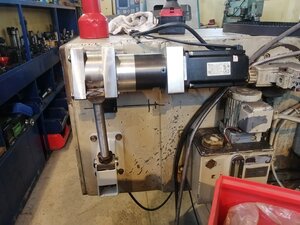

За сегодня всё, что успел, это поженить моторчик с редуктором.
Вроде и простенькая работа а большую часть дня потратил.

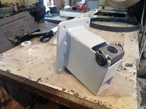

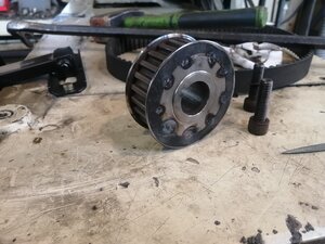

Собрал сегодня привод.
Шкив вырезали на эрозии, так как ремень был взят от какой-то машины с непонятным профилем, профиль полдня подбирали, нестандарт какой-то.
WhatsApp Image 2023-09-26 at 09.54.20.jpeg (5088 просмотров) <a class='original' href='./download/file.php?id=209385&mode=view' target=_blank>Загрузить оригинал (139.59 КБ)</a>
Осталось только крышечку сделать для подшипника.
IMG_20230926_105844.jpg (5088 просмотров) <a class='original' href='./download/file.php?id=209386&mode=view' target=_blank>Загрузить оригинал (3.42 МБ)</a>
IMG_20230926_105850.jpg (5088 просмотров) <a class='original' href='./download/file.php?id=209387&mode=view' target=_blank>Загрузить оригинал (3.45 МБ)</a>
IMG_20230926_141058.jpg (5088 просмотров) <a class='original' href='./download/file.php?id=209388&mode=view' target=_blank>Загрузить оригинал (3.56 МБ)</a>
Sakhalin_Cat
Сообщения: 222
Репутация: 340
Откуда: Южно-Сахалинск
Re: Фрезерный по стали 2200*1800мм (стол 1600*1800мм) Toshib
Сообщение Sakhalin_Cat »
Прибил сегодня привод на место.
Протчочил шкив и установил на него щечки.
Осталось сделать натяжитель и можно запускать ось.

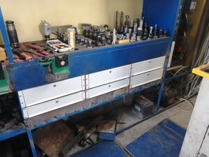

Сегодня сделал много нужных дел.
Во первых наконец-то доделал вешалку для перьевых сверл и оснастки КМ5 для токарного. Приварил на заднюю сторону токарной тумбочки.
А то надоело, часть сверл в одном месте, часть в другом.
IMG_20230930_120420.jpg (4778 просмотров) <a class='original' href='./download/file.php?id=209410&mode=view' target=_blank>Загрузить оригинал (2.67 МБ)</a>
Во вторых установил на место ящички в которых будут хранится цанги и прочая мелочовка для фрезерной оснастки.
IMG_20230930_154835.jpg (4778 просмотров) <a class='original' href='./download/file.php?id=209411&mode=view' target=_blank>Загрузить оригинал (2.16 МБ)</a>
IMG_20230930_154921.jpg (4778 просмотров) <a class='original' href='./download/file.php?id=209412&mode=view' target=_blank>Загрузить оригинал (2.52 МБ)</a>
В третьих сделал крышечку на редуктор и винт натяжителя.
Осталось сделать упорную часть и привод будет закончен.

Ура!!! Я его доделал сегодня.
Узел натяжения, готов, моторчек установлен, ремень натянут. Теперь можно подключать и продолжить настройку и тестирование станка.

Надо только не забыть резьбу нарезать на винте и шкив закрепить. :hehehe: А то сунулся а кто-то упер плашку м10х1,25... Завтра куплю, нарежу.

Я наконец то доделал место хранения цанг для цанговых патронов. Теперь они все лежат в одном месте и по порядку, а не разложены по куче лотков в разных местах.
-- Было:
IMG_20231006_120459.jpg (4411 просмотров) <a class='original' href='./download/file.php?id=209453&mode=view' target=_blank>Загрузить оригинал (3 МБ)</a>
IMG_20231006_123518.jpg (4411 просмотров) <a class='original' href='./download/file.php?id=209454&mode=view' target=_blank>Загрузить оригинал (2.72 МБ)</a>
--Стало:
IMG_20231006_153924.jpg (4411 просмотров) <a class='original' href='./download/file.php?id=209456&mode=view' target=_blank>Загрузить оригинал (2.32 МБ)</a>
IMG_20231006_143645.jpg (4411 просмотров) <a class='original' href='./download/file.php?id=209455&mode=view' target=_blank>Загрузить оригинал (2.33 МБ)</a>
IMG_20231006_153932.jpg (4411 просмотров) <a class='original' href='./download/file.php?id=209457&mode=view' target=_blank>Загрузить оригинал (2.8 МБ)</a>
