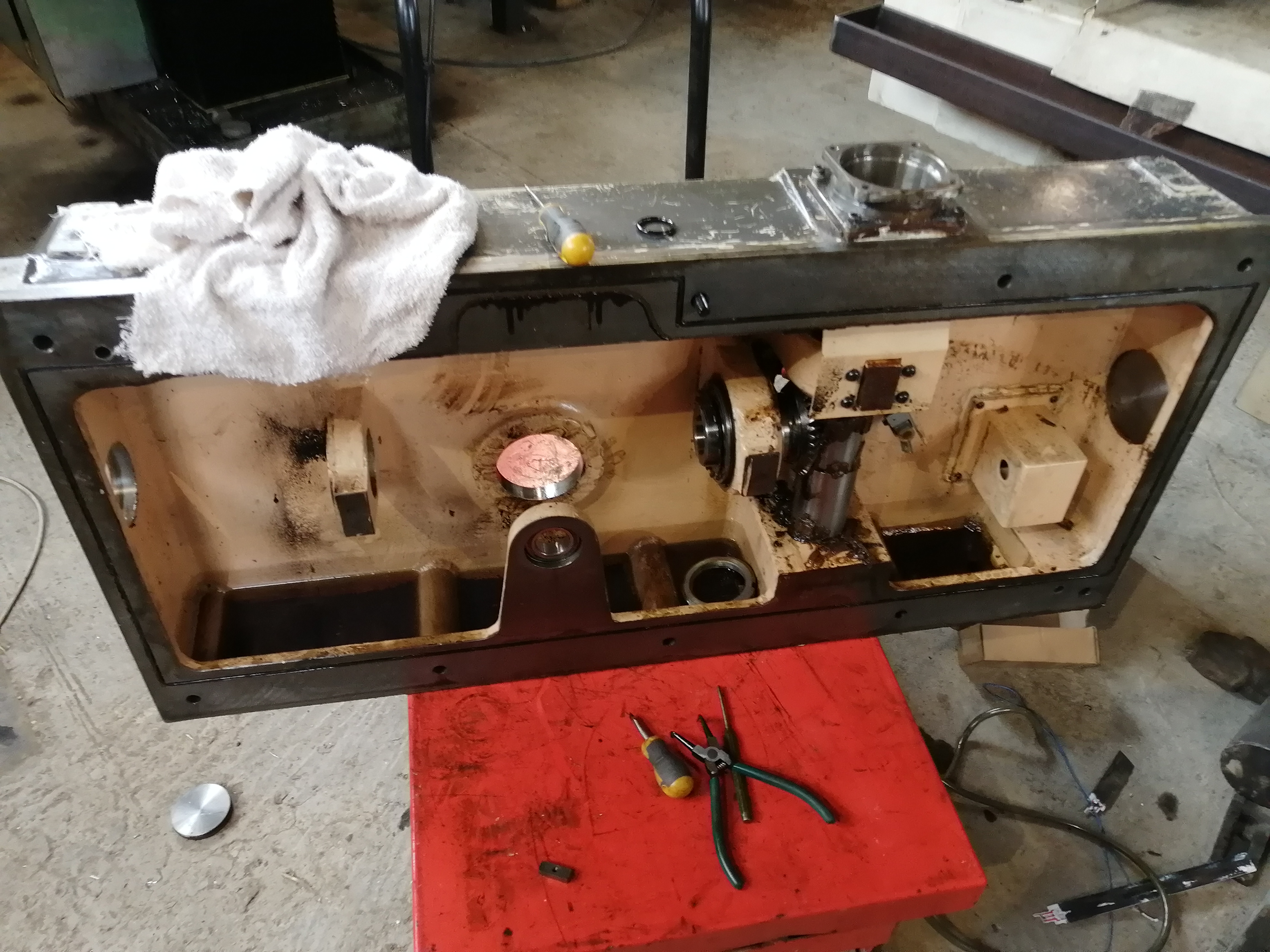

Вчера утром я снял со станка переднюю крышку и выкинул оттуда все лишние шестеренки, валы, рычаги и прочую машинерию:
01.jpg (6148 просмотров) <a class='original' href='./download/file.php?id=209266&mode=view' target=_blank>Загрузить оригинал (2.93 МБ)</a>
02.jpg (6148 просмотров) <a class='original' href='./download/file.php?id=209267&mode=view' target=_blank>Загрузить оригинал (3.18 МБ)</a>
При осмотре механики станка оказалось, что попутно можно решить еще одну задачу которая откладывалась в долгий ящик уже очень давно, а именно поставить энкодер на шпиндель, что позволит избавится от механической гитары и позволить нарезать резьбы с помощью резца но уже без механической гитары. Для установки энкодера было решено использовать штатную шестерню привода вала гитары изготовив самодельный вал и некоторые дополнительные детали.

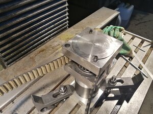

Сегодня практически ничего не успел сделать. Как-то навалились со всех сторон люди, дергают, отвлекают. Сплошная суета.
Расточил внутренний диаметр под посадку подшипников + посадку для редуктора, проточил "ручку гантели" в ширину ремня +5мм, ну и просверлил отверстия для болтов крепления редуктора (на фото не видно).
IMG_20230920_103818.jpg (5913 просмотров) <a class='original' href='./download/file.php?id=209315&mode=view' target=_blank>Загрузить оригинал (3.11 МБ)</a>
IMG_20230920_152057.jpg (5913 просмотров) <a class='original' href='./download/file.php?id=209316&mode=view' target=_blank>Загрузить оригинал (2.32 МБ)</a>
IMG_20230920_174732.jpg (5913 просмотров) <a class='original' href='./download/file.php?id=209317&mode=view' target=_blank>Загрузить оригинал (3.05 МБ)</a>

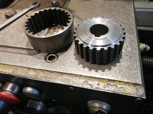

Сегодня доделал корпус узла и подготовил заготовку вала для нарезки зубчатого шкива.
IMG_20230921_141806.jpg (5879 просмотров) <a class='original' href='./download/file.php?id=209325&mode=view' target=_blank>Загрузить оригинал (3.72 МБ)</a>
IMG_20230921_175832.jpg (5879 просмотров) <a class='original' href='./download/file.php?id=209326&mode=view' target=_blank>Загрузить оригинал (1.87 МБ)</a>
IMG_20230921_175846.jpg (5879 просмотров) <a class='original' href='./download/file.php?id=209327&mode=view' target=_blank>Загрузить оригинал (1.7 МБ)</a>
IMG_20230921_194338.jpg (5879 просмотров) <a class='original' href='./download/file.php?id=209328&mode=view' target=_blank>Загрузить оригинал (2.47 МБ)</a>
IMG_20230921_194438.jpg (5879 просмотров) <a class='original' href='./download/file.php?id=209329&mode=view' target=_blank>Загрузить оригинал (2.61 МБ)</a>
IMG_20230921_194610_1.jpg (5879 просмотров) <a class='original' href='./download/file.php?id=209330&mode=view' target=_blank>Загрузить оригинал (1.58 МБ)</a>

Собрал сегодня привод.
Шкив вырезали на эрозии, так как ремень был взят от какой-то машины с непонятным профилем, профиль полдня подбирали, нестандарт какой-то.
WhatsApp Image 2023-09-26 at 09.54.20.jpeg (5578 просмотров) <a class='original' href='./download/file.php?id=209385&mode=view' target=_blank>Загрузить оригинал (139.59 КБ)</a>

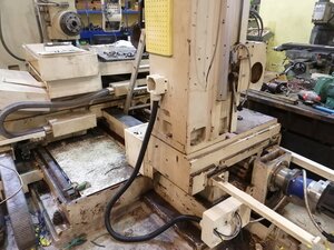

Прибил сегодня привод на место.
Протчочил шкив и установил на него щечки.
Осталось сделать натяжитель и можно запускать ось.
IMG_20230928_112442.jpg (5425 просмотров) <a class='original' href='./download/file.php?id=209400&mode=view' target=_blank>Загрузить оригинал (3.4 МБ)</a>
IMG_20230928_152046.jpg (5425 просмотров) <a class='original' href='./download/file.php?id=209401&mode=view' target=_blank>Загрузить оригинал (3.29 МБ)</a>
IMG_20230928_175115.jpg (5425 просмотров) <a class='original' href='./download/file.php?id=209402&mode=view' target=_blank>Загрузить оригинал (2.28 МБ)</a>

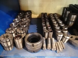

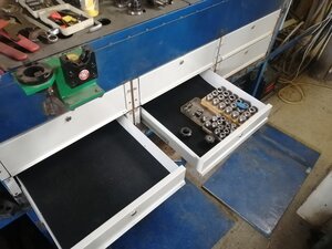

Во вторых установил на место ящички в которых будут хранится цанги и прочая мелочовка для фрезерной оснастки.
IMG_20230930_154835.jpg (5268 просмотров) <a class='original' href='./download/file.php?id=209411&mode=view' target=_blank>Загрузить оригинал (2.16 МБ)</a>
IMG_20230930_154921.jpg (5268 просмотров) <a class='original' href='./download/file.php?id=209412&mode=view' target=_blank>Загрузить оригинал (2.52 МБ)</a>

Ура!!! Я его доделал сегодня.
Узел натяжения, готов, моторчек установлен, ремень натянут. Теперь можно подключать и продолжить настройку и тестирование станка.
IMG_20231001_160224.jpg (5225 просмотров) <a class='original' href='./download/file.php?id=209419&mode=view' target=_blank>Загрузить оригинал (2.64 МБ)</a>
IMG_20231001_171229.jpg (5225 просмотров) <a class='original' href='./download/file.php?id=209420&mode=view' target=_blank>Загрузить оригинал (2.2 МБ)</a>
IMG_20231001_174915.jpg (5225 просмотров) <a class='original' href='./download/file.php?id=209421&mode=view' target=_blank>Загрузить оригинал (2.84 МБ)</a>
IMG_20231001_174922.jpg (5225 просмотров) <a class='original' href='./download/file.php?id=209422&mode=view' target=_blank>Загрузить оригинал (3.14 МБ)</a>
IMG_20231001_174932.jpg (5225 просмотров) <a class='original' href='./download/file.php?id=209423&mode=view' target=_blank>Загрузить оригинал (2.09 МБ)</a>
Надо только не забыть резьбу нарезать на винте и шкив закрепить. :hehehe: А то сунулся а кто-то упер плашку м10х1,25... Завтра куплю, нарежу.

Я наконец то доделал место хранения цанг для цанговых патронов. Теперь они все лежат в одном месте и по порядку, а не разложены по куче лотков в разных местах.
-- Было:
IMG_20231006_120459.jpg (4901 просмотр) <a class='original' href='./download/file.php?id=209453&mode=view' target=_blank>Загрузить оригинал (3 МБ)</a>
IMG_20231006_123518.jpg (4901 просмотр) <a class='original' href='./download/file.php?id=209454&mode=view' target=_blank>Загрузить оригинал (2.72 МБ)</a>
--Стало:
IMG_20231006_153924.jpg (4901 просмотр) <a class='original' href='./download/file.php?id=209456&mode=view' target=_blank>Загрузить оригинал (2.32 МБ)</a>
IMG_20231006_143645.jpg (4901 просмотр) <a class='original' href='./download/file.php?id=209455&mode=view' target=_blank>Загрузить оригинал (2.33 МБ)</a>
IMG_20231006_153932.jpg (4901 просмотр) <a class='original' href='./download/file.php?id=209457&mode=view' target=_blank>Загрузить оригинал (2.8 МБ)</a>

Прикрутил крышечку из Листа 12мм. :)
Но это лучше чем родная крышечка из чугуния весом в 250кг.
Потом доделаю колпак-закрывашку для торчащего колеса.
