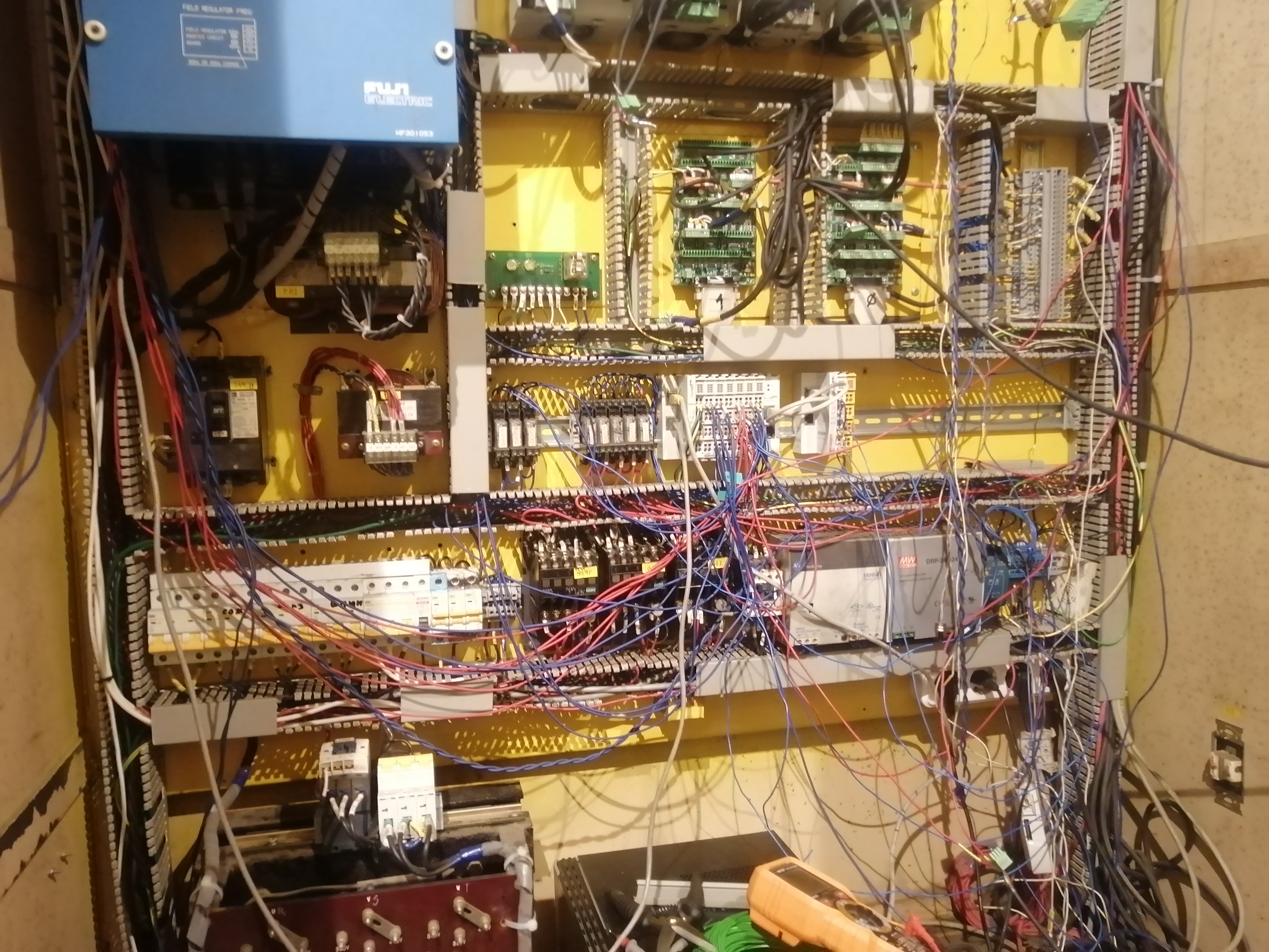

Всем привет.
Последнее время начал плотно заниматься станочком, так как появилось свободное время. В пятницу полез настраивать и подключать привода и психанул. :pssdoff:
Начиная работать в электрошкафу очень быстро начинаешь раздражаться от огромного количества проводов, некоторые пучки достигают толщины чуть ли не в руку.
IMG_20210222_214305.jpg (6378 просмотров) <a class='original' href='./download/file.php?id=208888&mode=view' target=_blank>Загрузить оригинал (4.01 МБ)</a>

Бесит вся эта дичь неимоверно.
Так вот в пятницу полез я искать провод идущий в сторону шпинделя, открыл каналы, на меня в очередной раз высыпалось тонны проводов и я реально психанул. :pssdoff:
Я недавно заказал сервокомплет для оси-W с интерфейсом EtherCat, ну и решил я с психу переделать станок под этот прекрасный шинный интерфейс устроив на станке современую систему распределенного ввода-вывода.
С бубном и плясками собрал новый LCNC 2,9 под 12-м Debian-ом, скомпилировал дрова EtherCat и подключив валяющиеся 10 лет на полке модули оттестировал рабочую среду.
Махнув на всё рукой, взял кусачки, отвертки и обжимки, ииии... Отрезал всё лишнее нафиг...
После сёй операции образовалось немного лишних проводочков, релюшек и всякого прочего ликвидного хлама:
othod-1.jpg (6374 просмотра) <a class='original' href='./download/file.php?id=208890&mode=view' target=_blank>Загрузить оригинал (4.53 МБ)</a>
othod-2.jpg (6374 просмотра) <a class='original' href='./download/file.php?id=208891&mode=view' target=_blank>Загрузить оригинал (2.76 МБ)</a>
В результате после 3х дней работы, структура станка кардинально изменилась и после тестирования всех входов-выходов я просто в восторге.
EtherCat господа, это реально круто, удобно и просто восхитительно. Вместо огромной кучи релюшек и горы проводов сейчас стоит просто коплер который управляет половиной станка.

Пришел сегодня с планами подключить Энкодер на серве и проверить её в работе. Сунулся, а там по списку кроме энкодерного кабеля еще пачку кабелей надо протягивать. Линейка, свет, концевики, HDMI для монитора DRO.
Пришлось тянуть все кабеля и изготавливать новые электрощиты. Электрощиты изготовил из 2х и 3х миллиметровой стали, отпескоструил и покрасил порошком. Завтра воткну колодки и подключу наконец-то энкодер. Весь день убил...
IMG_20240213_211044.jpg (2177 просмотров) <a class='original' href='./download/file.php?id=210900&mode=view' target=_blank>Загрузить оригинал (3.13 МБ)</a>
IMG_20240213_211051.jpg (2177 просмотров) <a class='original' href='./download/file.php?id=210901&mode=view' target=_blank>Загрузить оригинал (2.91 МБ)</a>
