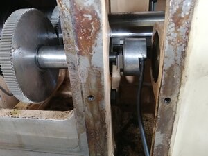

По началу, я планировал оставить "ось-W" в заводской конфигурации, с рулем просто установив на него вместо штатного вала который стоял с завода - сервомотор Дельта 0,4кВт.
Всё собрал, подключил, начал настраивать. Ковырялся долго, но так и не смог настроить ПИД, так как в системе передачи усилия между серводвигателем и винтом подачи который двигает пиноль находится довольно большое количество различных шестеренок, причем с довольно крупным зубом. И вся эта машинерия имеет дикие люфты и инерцию. Соответственно всё это скачет, толкается и ни о какой плавности хода речи быть не может.
В связи с вышеизложенными фактами было принято решение выкинуть всю эту машинерию и приводить вал пиноли через зубчатый ремень при помощи сервы дельта 0,75кВт с редуктором i=32.
Ну и собственно эти выходные были потрачены на подготовку к этой модернизации.
Вчера утром я снял со станка переднюю крышку и выкинул оттуда все лишние шестеренки, валы, рычаги и прочую машинерию:
01.jpg (6143 просмотра) <a class='original' href='./download/file.php?id=209266&mode=view' target=_blank>Загрузить оригинал (2.93 МБ)</a>
02.jpg (6143 просмотра) <a class='original' href='./download/file.php?id=209267&mode=view' target=_blank>Загрузить оригинал (3.18 МБ)</a>
При осмотре механики станка оказалось, что попутно можно решить еще одну задачу которая откладывалась в долгий ящик уже очень давно, а именно поставить энкодер на шпиндель, что позволит избавится от механической гитары и позволить нарезать резьбы с помощью резца но уже без механической гитары. Для установки энкодера было решено использовать штатную шестерню привода вала гитары изготовив самодельный вал и некоторые дополнительные детали.
Вал был выточен за один установ для минимизации биений, на фото фрезеровка шпонпаза в готовом валу:
03.jpg (6141 просмотр) <a class='original' href='./download/file.php?id=209268&mode=view' target=_blank>Загрузить оригинал (3.37 МБ)</a>
04.jpg (6141 просмотр) <a class='original' href='./download/file.php?id=209269&mode=view' target=_blank>Загрузить оригинал (2.63 МБ)</a>
На складе был найден энкодер который максимально подошел по габаритам и методу крепления.:
05.jpg (6141 просмотр) <a class='original' href='./download/file.php?id=209270&mode=view' target=_blank>Загрузить оригинал (2.31 МБ)</a>
Примерка энкодера и снятие размера для изготовления подиума:
06.jpg (6139 просмотров) <a class='original' href='./download/file.php?id=209271&mode=view' target=_blank>Загрузить оригинал (2.91 МБ)</a>
Изготовление и установка подиума:
07.jpg (6139 просмотров) <a class='original' href='./download/file.php?id=209272&mode=view' target=_blank>Загрузить оригинал (3.24 МБ)</a>
08.jpg (6139 просмотров) <a class='original' href='./download/file.php?id=209273&mode=view' target=_blank>Загрузить оригинал (2.39 МБ)</a>
Ну и финальные фото:
09.jpg (6139 просмотров) <a class='original' href='./download/file.php?id=209274&mode=view' target=_blank>Загрузить оригинал (2.13 МБ)</a>
10.jpg (6139 просмотров) <a class='original' href='./download/file.php?id=209275&mode=view' target=_blank>Загрузить оригинал (3.59 МБ)</a>
Энкодер установлен, осталось изготовить крышку коробки вместо штатной и продолжить установку привода "оси W", но этим я буду заниматься уже завтра.

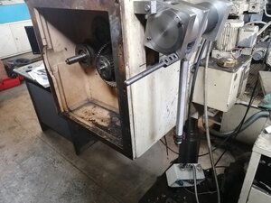

За сегодня всё, что успел, это поженить моторчик с редуктором.
Вроде и простенькая работа а большую часть дня потратил.
IMG_20230919_152210.jpg (5998 просмотров) <a class='original' href='./download/file.php?id=209292&mode=view' target=_blank>Загрузить оригинал (3.61 МБ)</a>
IMG_20230919_152220.jpg (5998 просмотров) <a class='original' href='./download/file.php?id=209293&mode=view' target=_blank>Загрузить оригинал (3.95 МБ)</a>
IMG_20230919_160624.jpg (5998 просмотров) <a class='original' href='./download/file.php?id=209294&mode=view' target=_blank>Загрузить оригинал (2.93 МБ)</a>
IMG_20230919_160635.jpg (5998 просмотров) <a class='original' href='./download/file.php?id=209295&mode=view' target=_blank>Загрузить оригинал (2.6 МБ)</a>

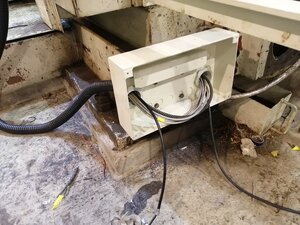

Прибил сегодня привод на место.
Протчочил шкив и установил на него щечки.
Осталось сделать натяжитель и можно запускать ось.
IMG_20230928_112442.jpg (5420 просмотров) <a class='original' href='./download/file.php?id=209400&mode=view' target=_blank>Загрузить оригинал (3.4 МБ)</a>
IMG_20230928_152046.jpg (5420 просмотров) <a class='original' href='./download/file.php?id=209401&mode=view' target=_blank>Загрузить оригинал (3.29 МБ)</a>
IMG_20230928_175115.jpg (5420 просмотров) <a class='original' href='./download/file.php?id=209402&mode=view' target=_blank>Загрузить оригинал (2.28 МБ)</a>

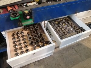

Во вторых установил на место ящички в которых будут хранится цанги и прочая мелочовка для фрезерной оснастки.
IMG_20230930_154835.jpg (5263 просмотра) <a class='original' href='./download/file.php?id=209411&mode=view' target=_blank>Загрузить оригинал (2.16 МБ)</a>
IMG_20230930_154921.jpg (5263 просмотра) <a class='original' href='./download/file.php?id=209412&mode=view' target=_blank>Загрузить оригинал (2.52 МБ)</a>

Ура!!! Я его доделал сегодня.
Узел натяжения, готов, моторчек установлен, ремень натянут. Теперь можно подключать и продолжить настройку и тестирование станка.
IMG_20231001_160224.jpg (5220 просмотров) <a class='original' href='./download/file.php?id=209419&mode=view' target=_blank>Загрузить оригинал (2.64 МБ)</a>
IMG_20231001_171229.jpg (5220 просмотров) <a class='original' href='./download/file.php?id=209420&mode=view' target=_blank>Загрузить оригинал (2.2 МБ)</a>
IMG_20231001_174915.jpg (5220 просмотров) <a class='original' href='./download/file.php?id=209421&mode=view' target=_blank>Загрузить оригинал (2.84 МБ)</a>
IMG_20231001_174922.jpg (5220 просмотров) <a class='original' href='./download/file.php?id=209422&mode=view' target=_blank>Загрузить оригинал (3.14 МБ)</a>
IMG_20231001_174932.jpg (5220 просмотров) <a class='original' href='./download/file.php?id=209423&mode=view' target=_blank>Загрузить оригинал (2.09 МБ)</a>
Надо только не забыть резьбу нарезать на винте и шкив закрепить. :hehehe: А то сунулся а кто-то упер плашку м10х1,25... Завтра куплю, нарежу.

Сегодня был день отдыха от станка.
Я наконец то доделал место хранения цанг для цанговых патронов. Теперь они все лежат в одном месте и по порядку, а не разложены по куче лотков в разных местах.
-- Было:
IMG_20231006_120459.jpg (4896 просмотров) <a class='original' href='./download/file.php?id=209453&mode=view' target=_blank>Загрузить оригинал (3 МБ)</a>
IMG_20231006_123518.jpg (4896 просмотров) <a class='original' href='./download/file.php?id=209454&mode=view' target=_blank>Загрузить оригинал (2.72 МБ)</a>
--Стало:
IMG_20231006_153924.jpg (4896 просмотров) <a class='original' href='./download/file.php?id=209456&mode=view' target=_blank>Загрузить оригинал (2.32 МБ)</a>
IMG_20231006_143645.jpg (4896 просмотров) <a class='original' href='./download/file.php?id=209455&mode=view' target=_blank>Загрузить оригинал (2.33 МБ)</a>
IMG_20231006_153932.jpg (4896 просмотров) <a class='original' href='./download/file.php?id=209457&mode=view' target=_blank>Загрузить оригинал (2.8 МБ)</a>

Прикрутил крышечку из Листа 12мм. :)
Но это лучше чем родная крышечка из чугуния весом в 250кг.
Потом доделаю колпак-закрывашку для торчащего колеса.

Пришел сегодня с планами подключить Энкодер на серве и проверить её в работе. Сунулся, а там по списку кроме энкодерного кабеля еще пачку кабелей надо протягивать. Линейка, свет, концевики, HDMI для монитора DRO.
Пришлось тянуть все кабеля и изготавливать новые электрощиты. Электрощиты изготовил из 2х и 3х миллиметровой стали, отпескоструил и покрасил порошком. Завтра воткну колодки и подключу наконец-то энкодер. Весь день убил...
IMG_20240213_211044.jpg (2173 просмотра) <a class='original' href='./download/file.php?id=210900&mode=view' target=_blank>Загрузить оригинал (3.13 МБ)</a>
IMG_20240213_211051.jpg (2173 просмотра) <a class='original' href='./download/file.php?id=210901&mode=view' target=_blank>Загрузить оригинал (2.91 МБ)</a>
