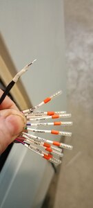

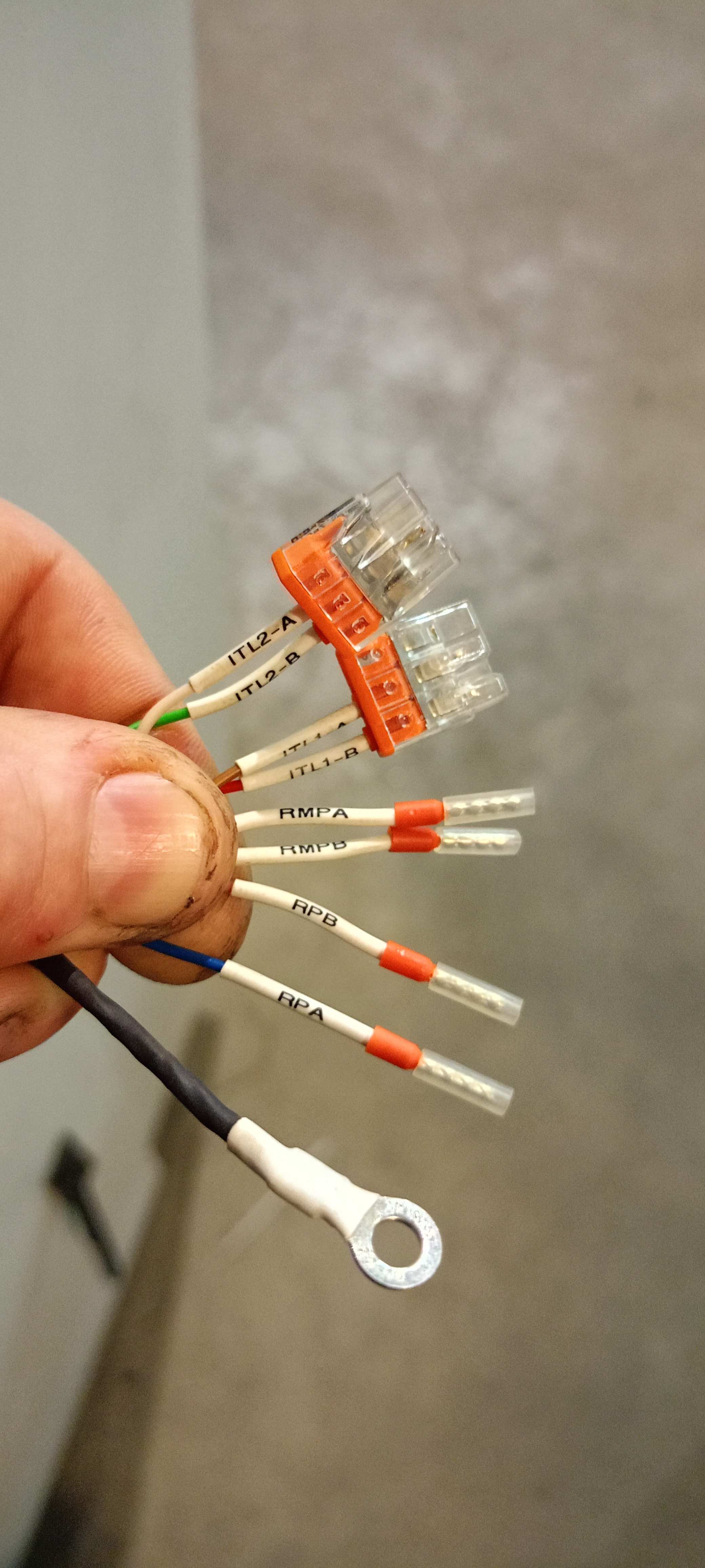

еще момент кабеля не соответствуют маркировке с инструкцией
разница в кабелях.JPG (3181 просмотр) <a class='original' href='./download/file.php?id=209926&sid=4cf2bb6c7d02fe0f93ccaf5d0fc797df&mode=view' target=_blank>Загрузить оригинал (192.26 КБ)</a>
IMG20231206091806.jpg (3181 просмотр) <a class='original' href='./download/file.php?id=209924&sid=4cf2bb6c7d02fe0f93ccaf5d0fc797df&mode=view' target=_blank>Загрузить оригинал (2.47 МБ)</a>
IMG20231206091706.jpg (3181 просмотр) <a class='original' href='./download/file.php?id=209925&sid=4cf2bb6c7d02fe0f93ccaf5d0fc797df&mode=view' target=_blank>Загрузить оригинал (2.16 МБ)</a>

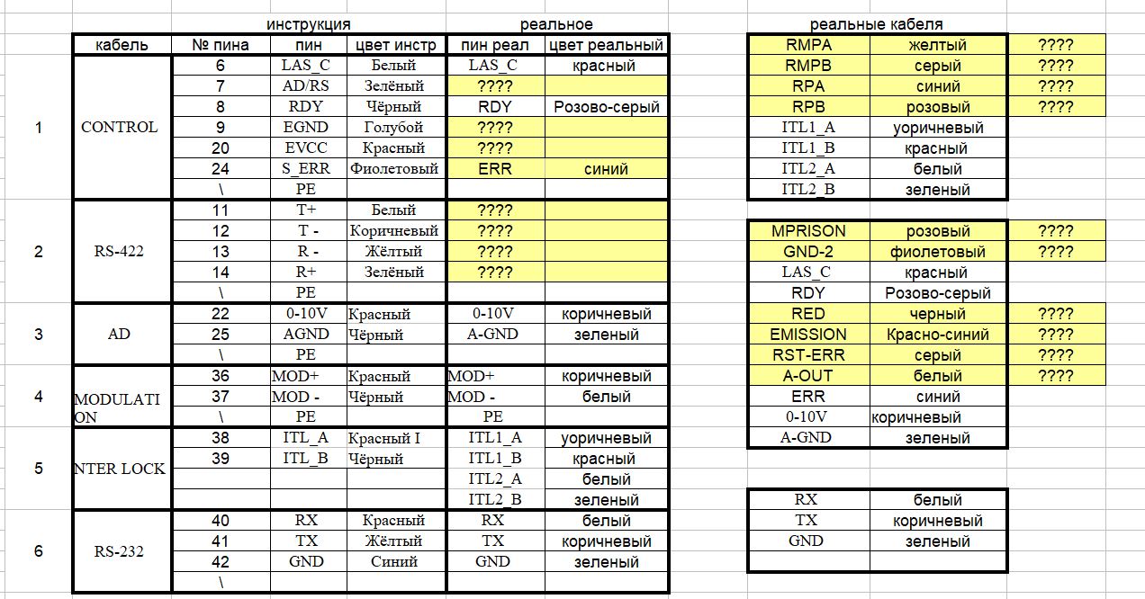

не могу сопоставить что чему соответствует
несоответствие сопоставить.JPG (3179 просмотров) <a class='original' href='./download/file.php?id=209927&sid=4cf2bb6c7d02fe0f93ccaf5d0fc797df&mode=view' target=_blank>Загрузить оригинал (200.91 КБ)</a>

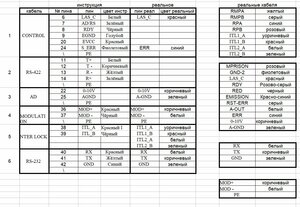

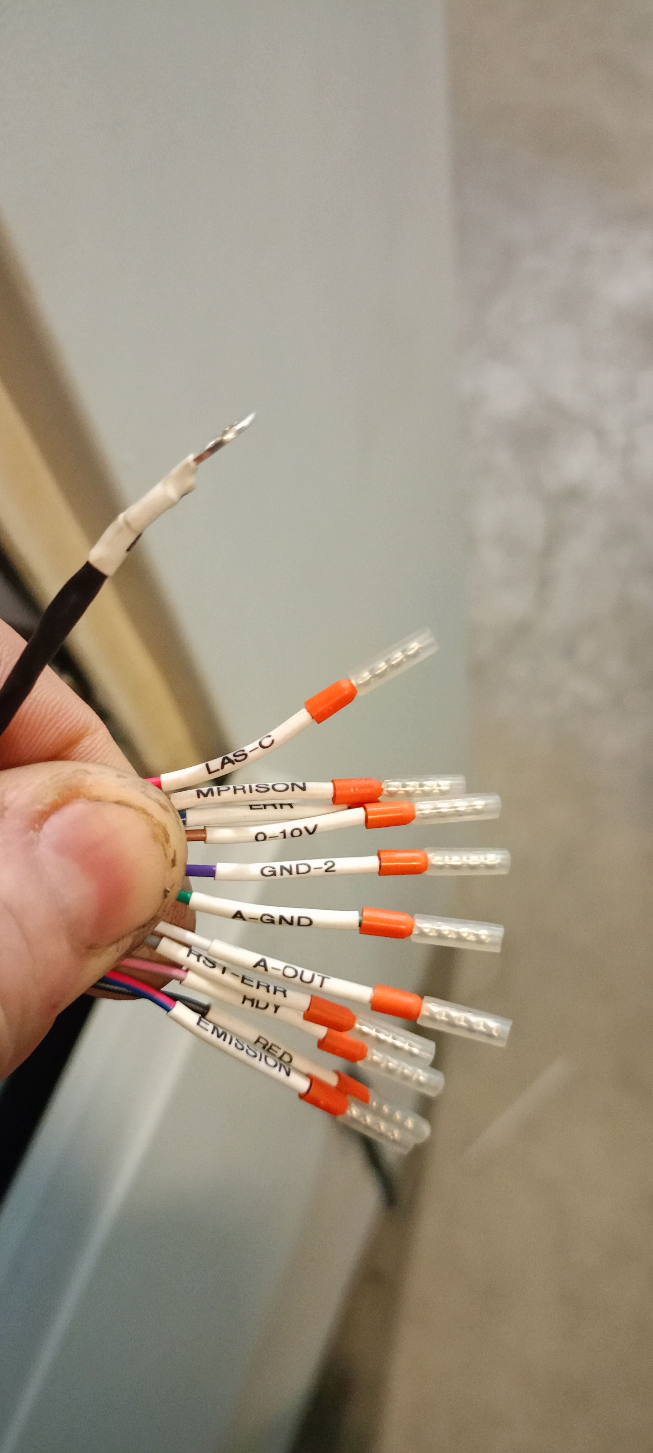

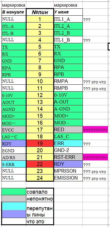

прозвонил сегодня кабель .
оказалось что мануал от пурелоджика ни от этого источника . не следят ребята за этим . цены ломят но не следят .
насйте рекус скачал другой , более адекватный но и там не все нормально
Сравнение пинов 1.JPG (3152 просмотра) <a class='original' href='./download/file.php?id=209935&sid=4cf2bb6c7d02fe0f93ccaf5d0fc797df&mode=view' target=_blank>Загрузить оригинал (77.44 КБ)</a>
сейчас понять не могу не совпадает частично
не только распиновка но и маркировка . вот попробуй догадаться??? можно ли как-нибудь прозвонить и выяснить какой провод AD-RS а какой EVCC из моих , кто какой RST-ERR и RED
http://www.zavetrom.ru

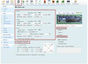

добрый день
пните меня в правильное направление. не могу понять как настроить механическую точность перемещения в Cypcut для привода дельтаВ3
плюс редуктор и + реечная передача
11111111111109.JPG (2968 просмотров) <a class='original' href='./download/file.php?id=210759&sid=4cf2bb6c7d02fe0f93ccaf5d0fc797df&mode=view' target=_blank>Загрузить оригинал (106.16 КБ)</a>
то есть как рассчитать .
меняется только 2 параметра на ось. это мм и импульсы(10мм на 10000 импульсов )по умолчанию
сейчас на У стоит 15.05мм 10000 импульсов это +\- 2 десятки погрешность
энкодер на 16777216 импульсов , шестерня на рейке 28зуб М2 ПД получается 175,9292. и редуктор на редуктор . 1:3планетарный на 1:4,1176(140зуб \34зуб)
вот такой расклад на 1 ось

master_70 писал(а): то есть как рассчитать .
Не надо ничего там настраивать. Ты в сервопаке указываешь сколько импульсов надо получить, чтобы сделать 1 оборот мотора. И сколько надо выдать импульсов в обратку при этом задании.
То есть на 10мм заданного хода, у тебя должно вернутся 10к импульсов с "энкодера". остальная математика зависит от диаметра шестерни и редуктора. Если редуктор 4/1 то на 4 оборота мотора, шестерня (допустим длиной окружности 40мм) проедет свои 40 мм. Значит на один оборот мотора шестерня проедет 10 мм. То есть серва должна получить 10к им на один оборот, и вернуть 10к импульсов в ЧПУ.

настроил методом подбора и измерений. добился приемлемого результата.
