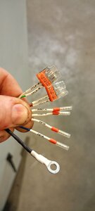

еще момент кабеля не соответствуют маркировке с инструкцией
разница в кабелях.JPG (3889 просмотров) <a class='original' href='./download/file.php?id=209926&sid=6cb4e4bc453915eb7e1898d07170f11f&mode=view' target=_blank>Загрузить оригинал (192.26 КБ)</a>
IMG20231206091806.jpg (3889 просмотров) <a class='original' href='./download/file.php?id=209924&sid=6cb4e4bc453915eb7e1898d07170f11f&mode=view' target=_blank>Загрузить оригинал (2.47 МБ)</a>
IMG20231206091706.jpg (3889 просмотров) <a class='original' href='./download/file.php?id=209925&sid=6cb4e4bc453915eb7e1898d07170f11f&mode=view' target=_blank>Загрузить оригинал (2.16 МБ)</a>

не могу сопоставить что чему соответствует
несоответствие сопоставить.JPG (3887 просмотров) <a class='original' href='./download/file.php?id=209927&sid=6cb4e4bc453915eb7e1898d07170f11f&mode=view' target=_blank>Загрузить оригинал (200.91 КБ)</a>

прозвонил сегодня кабель .
оказалось что мануал от пурелоджика ни от этого источника . не следят ребята за этим . цены ломят но не следят .
насйте рекус скачал другой , более адекватный но и там не все нормально
Сравнение пинов 1.JPG (3860 просмотров) <a class='original' href='./download/file.php?id=209935&sid=6cb4e4bc453915eb7e1898d07170f11f&mode=view' target=_blank>Загрузить оригинал (77.44 КБ)</a>
сейчас понять не могу не совпадает частично
не только распиновка но и маркировка . вот попробуй догадаться??? можно ли как-нибудь прозвонить и выяснить какой провод AD-RS а какой EVCC из моих , кто какой RST-ERR и RED
