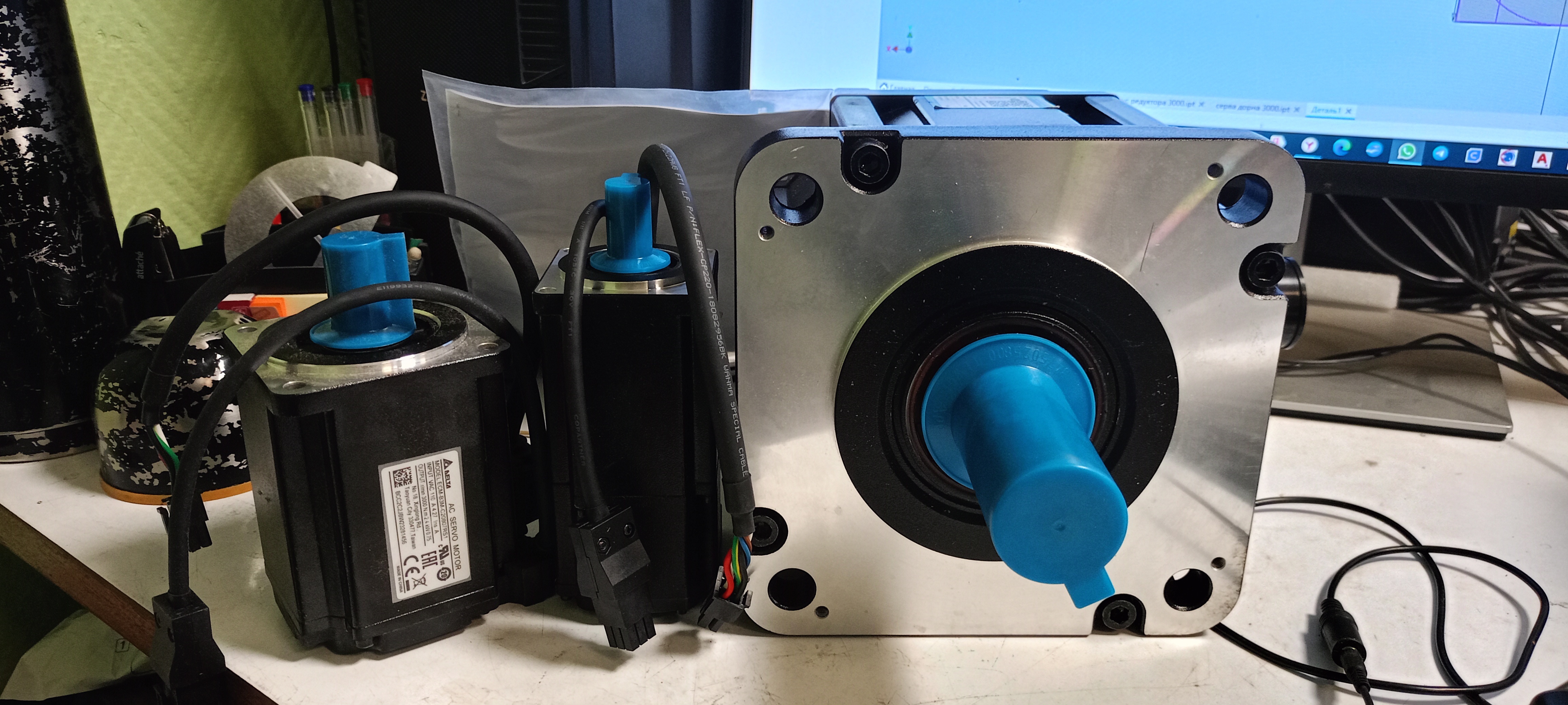

спасибо
заказал комплект Серво Delta B3 (мотор+драйвер) на 3000ват 750 ват и с тормозом 400 ват
и осталось ждать когда все это приедет . :roll:

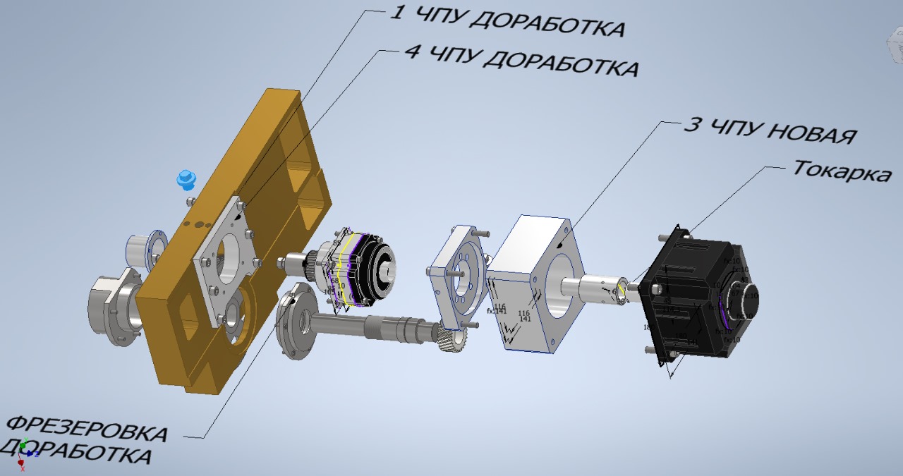

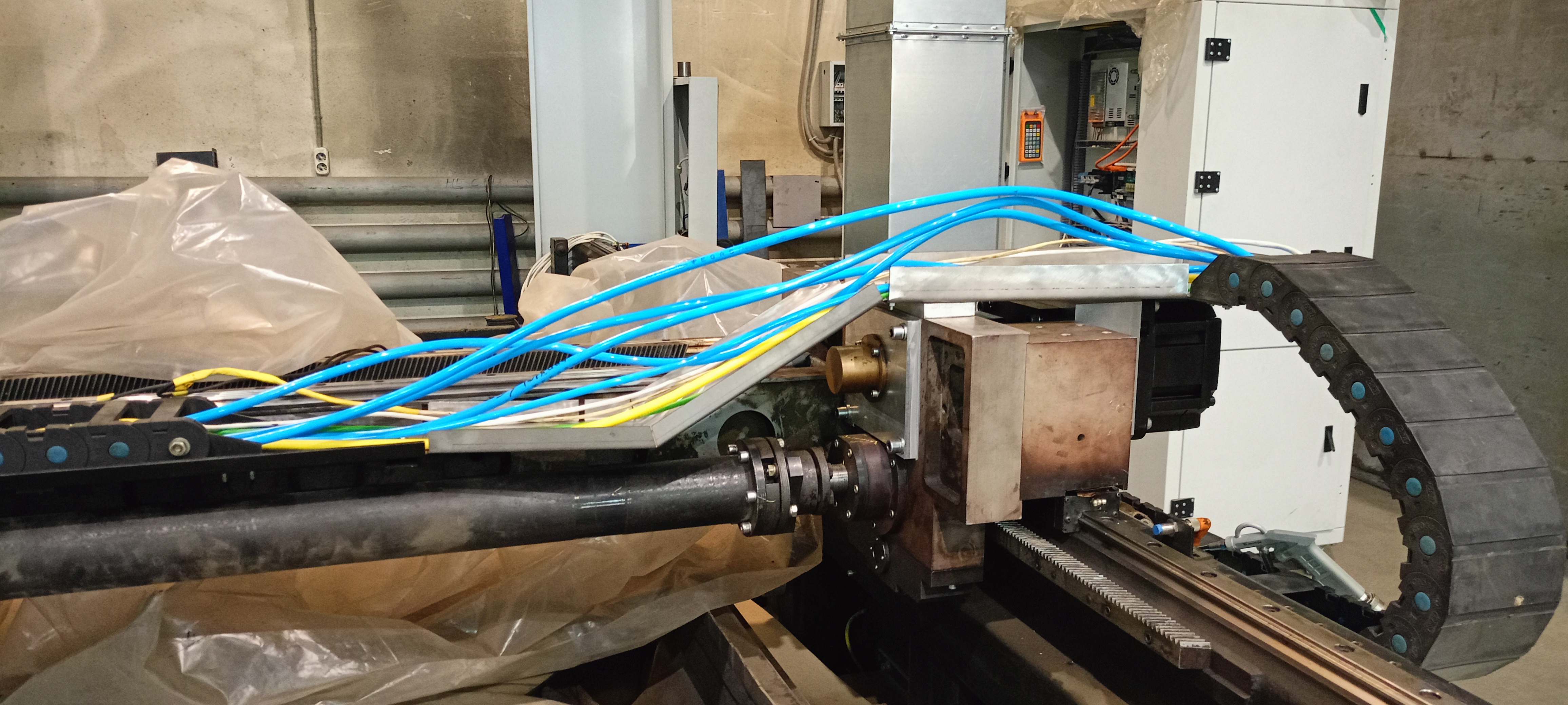

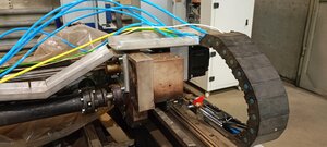

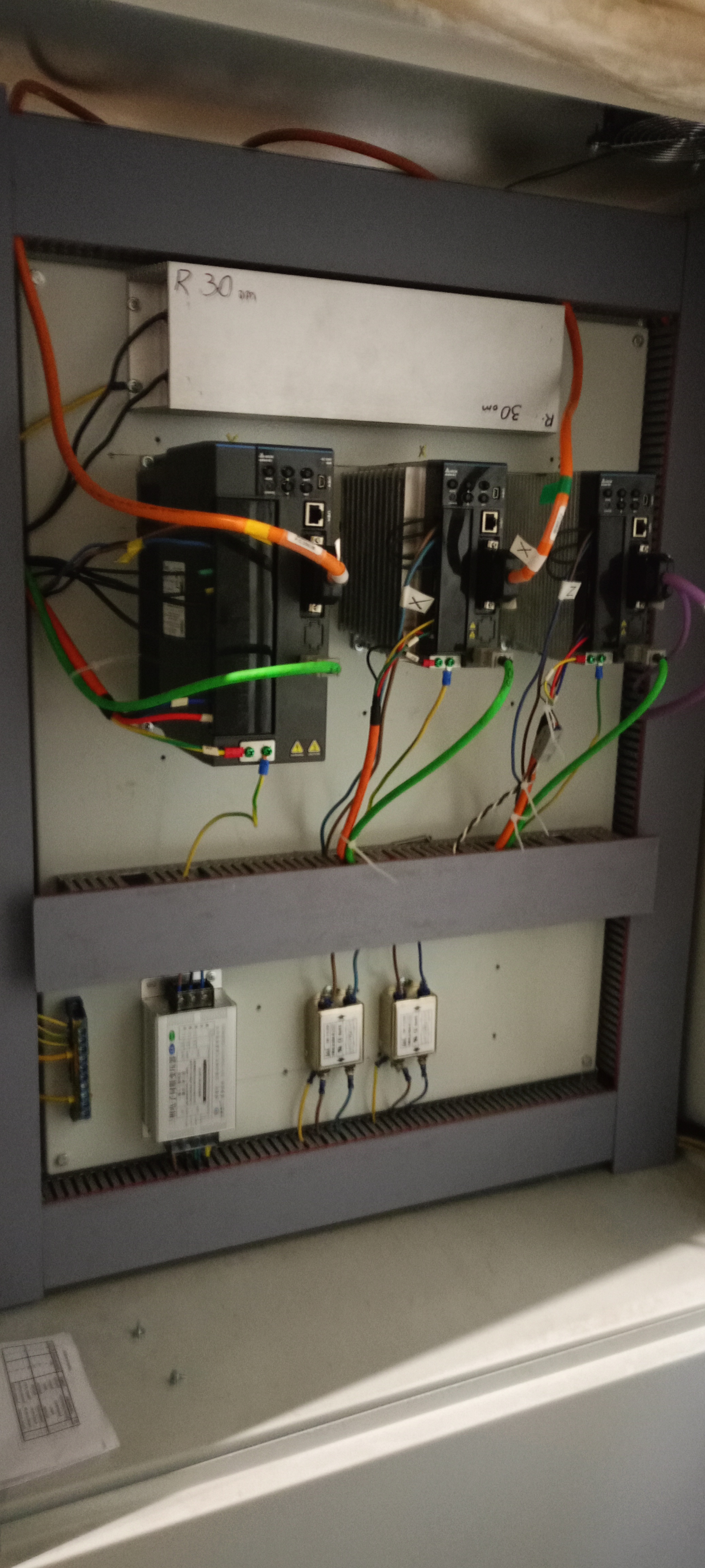

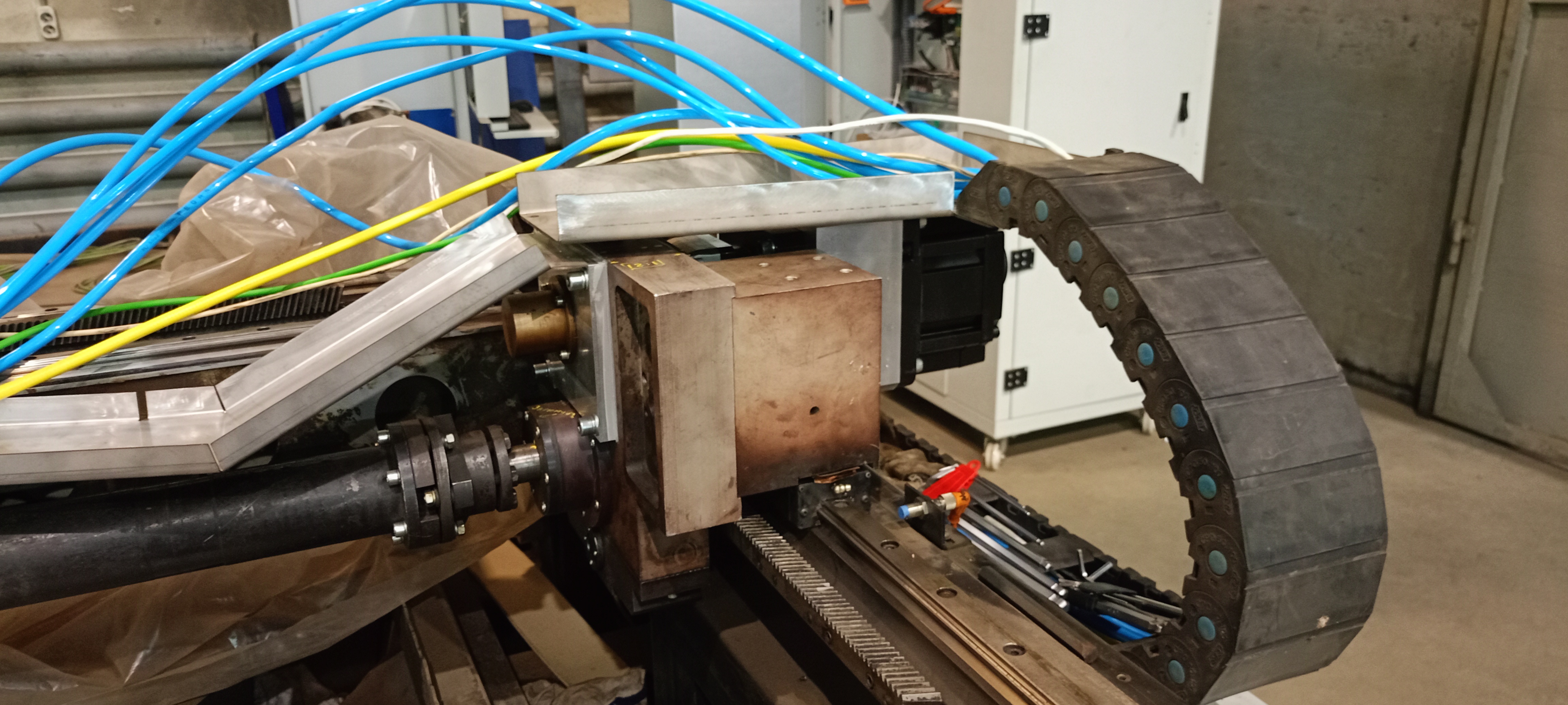

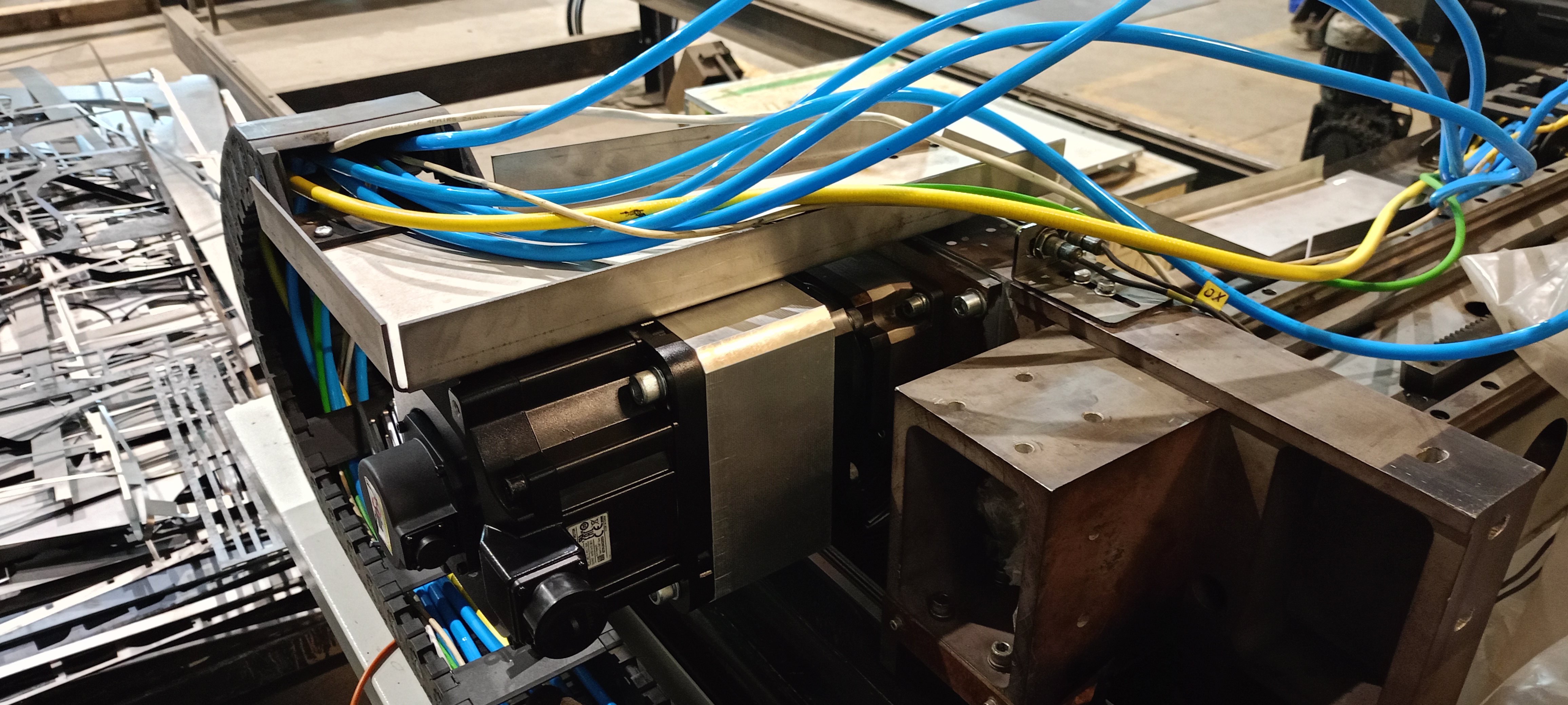

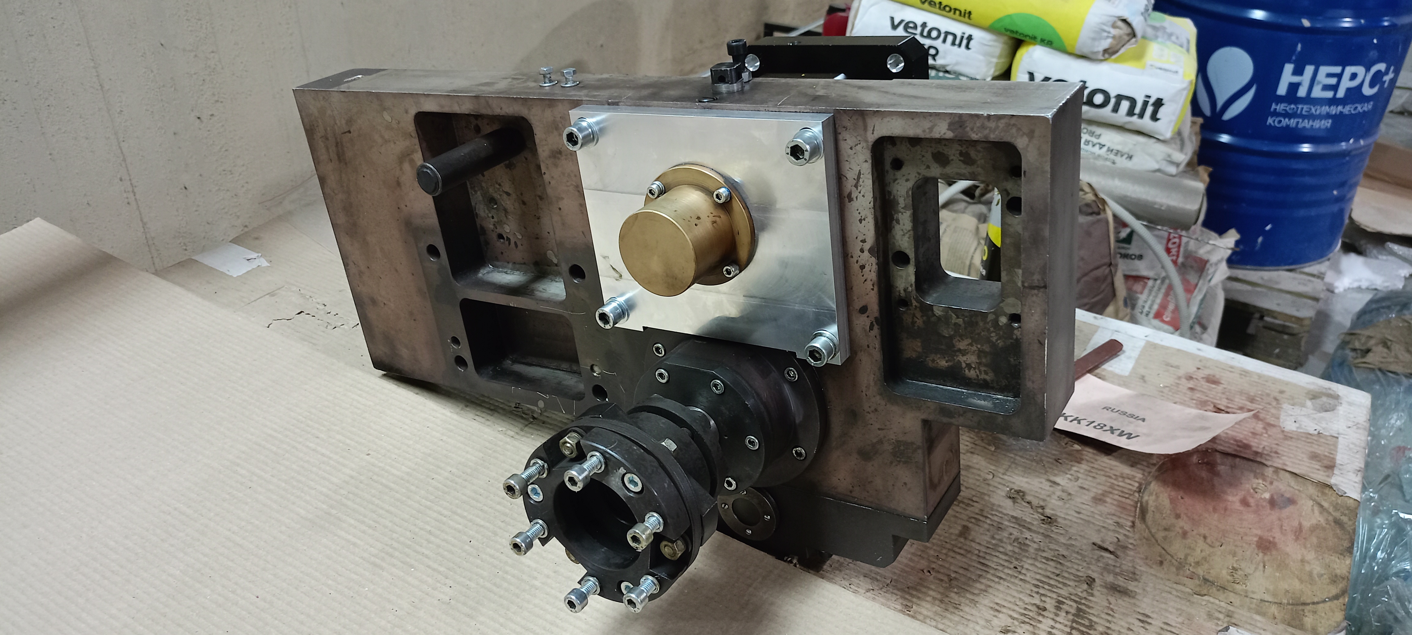

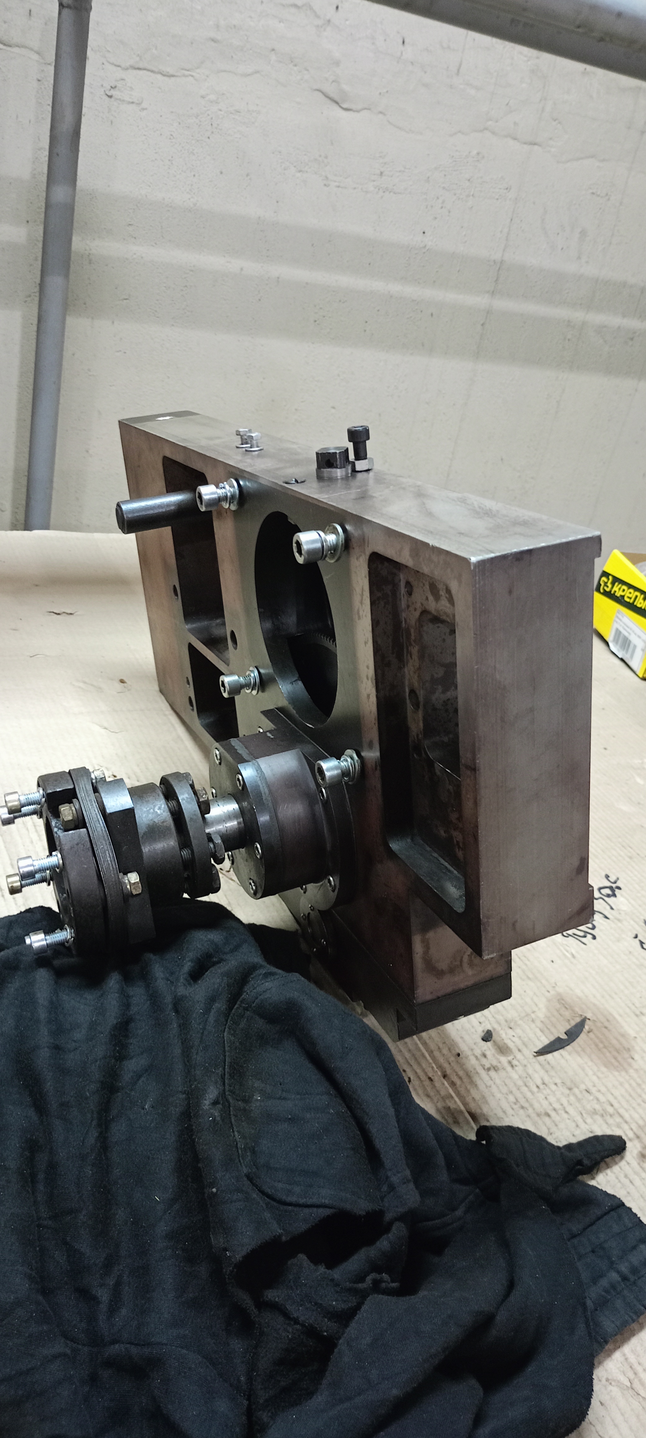

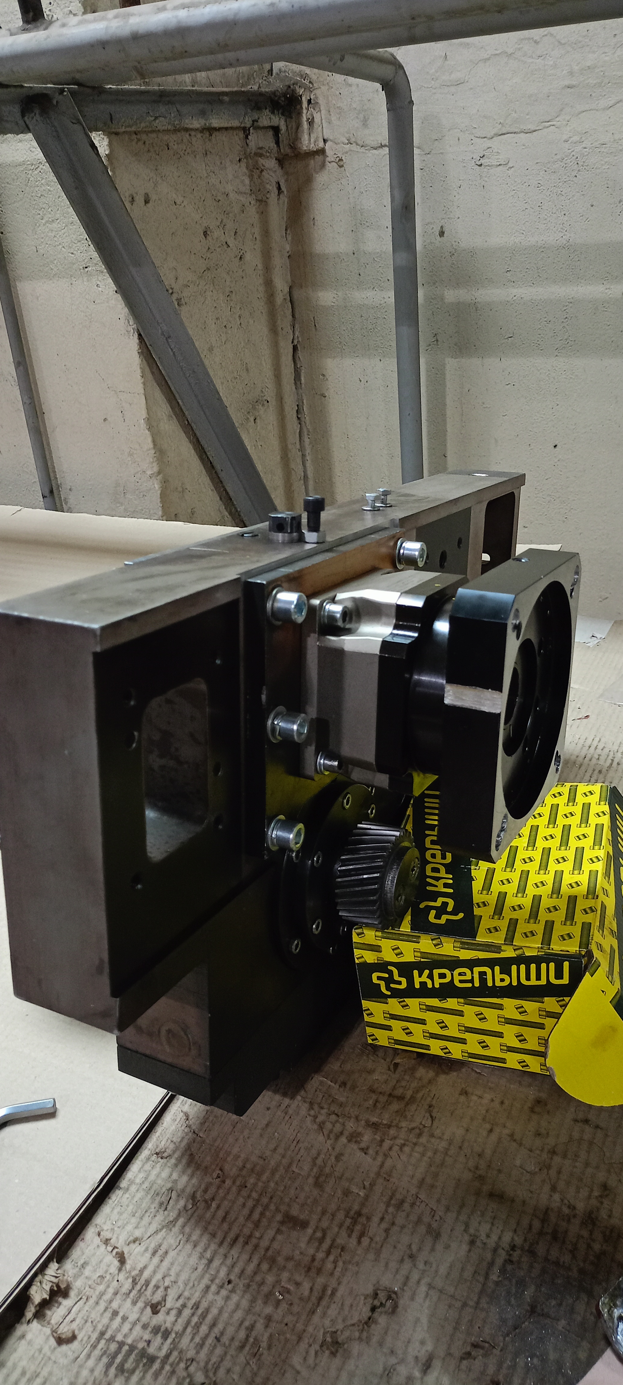

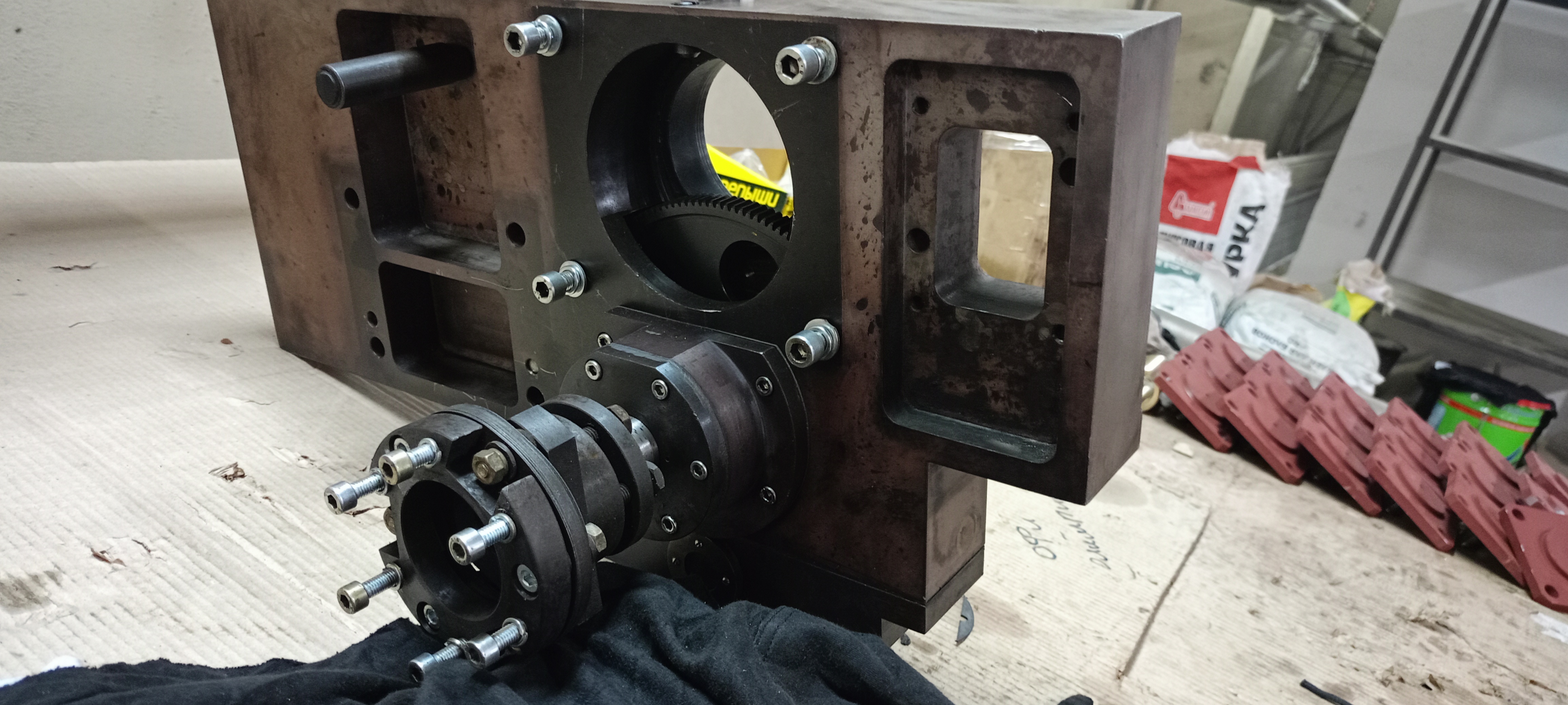

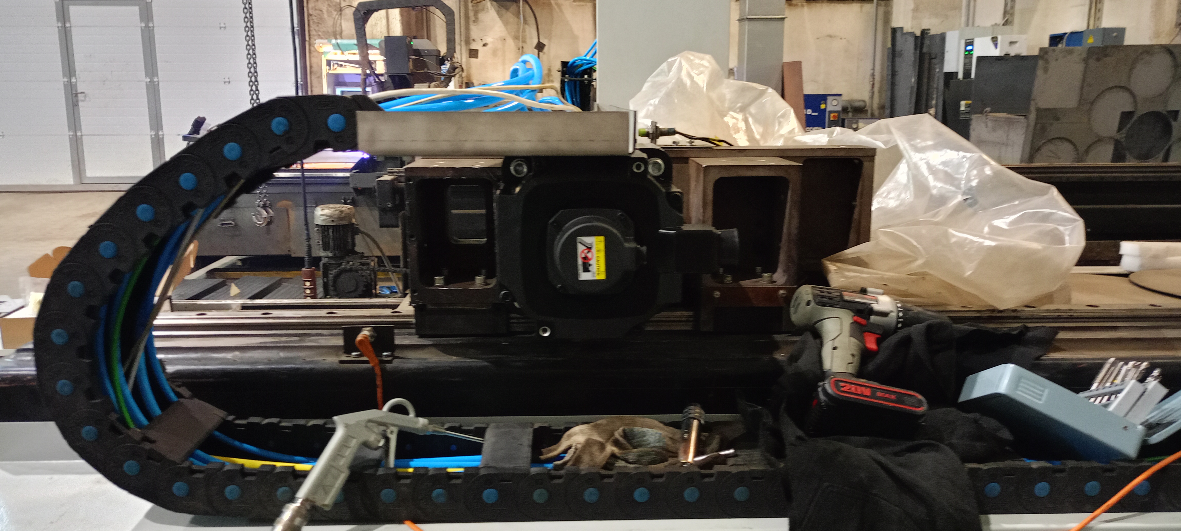

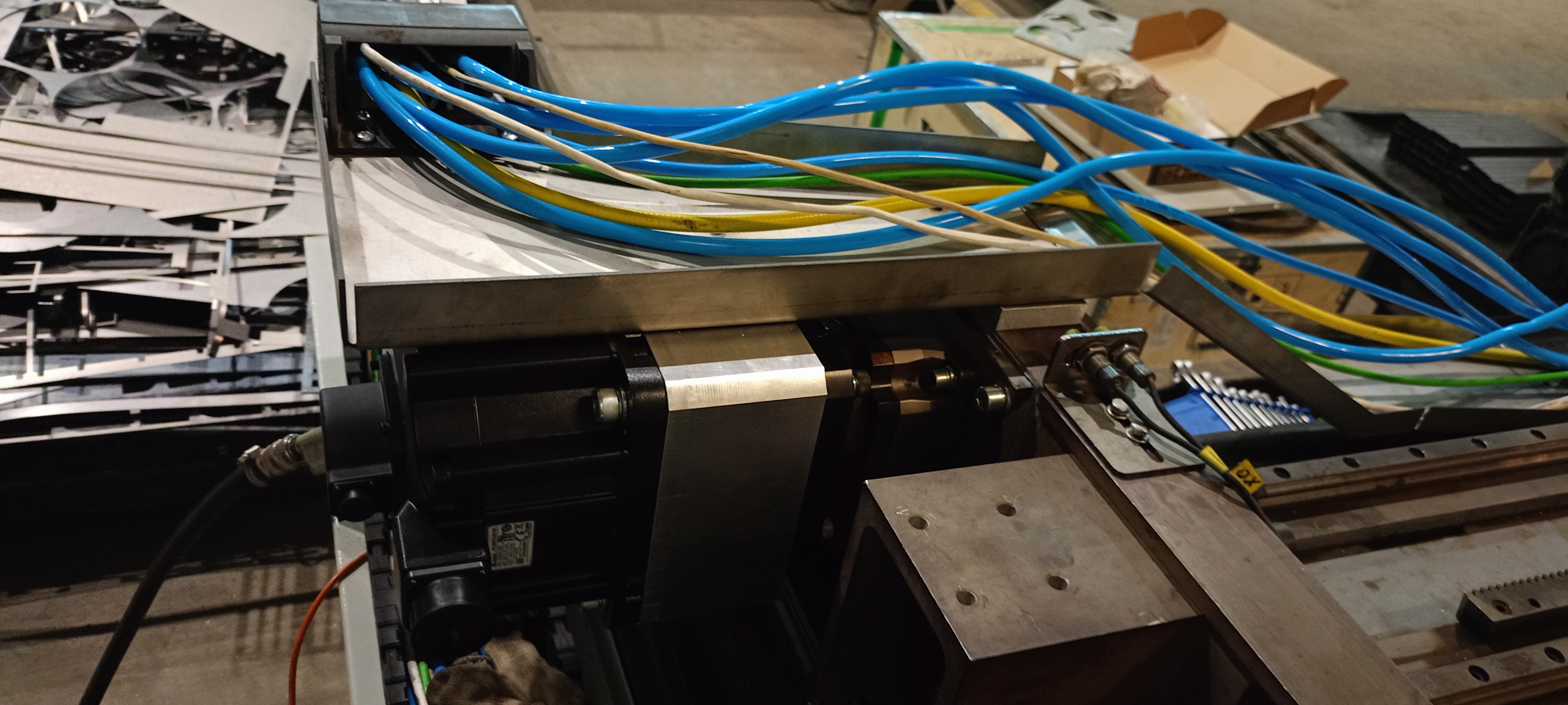

модернизация движется вперед
поменял сервы на дельту . пришлось переделывать весь редуктор в портале из за другова типа размера привода, старый стоял 140мм, дорна была 130мм, а дельта 180мм . невошла на штатное место

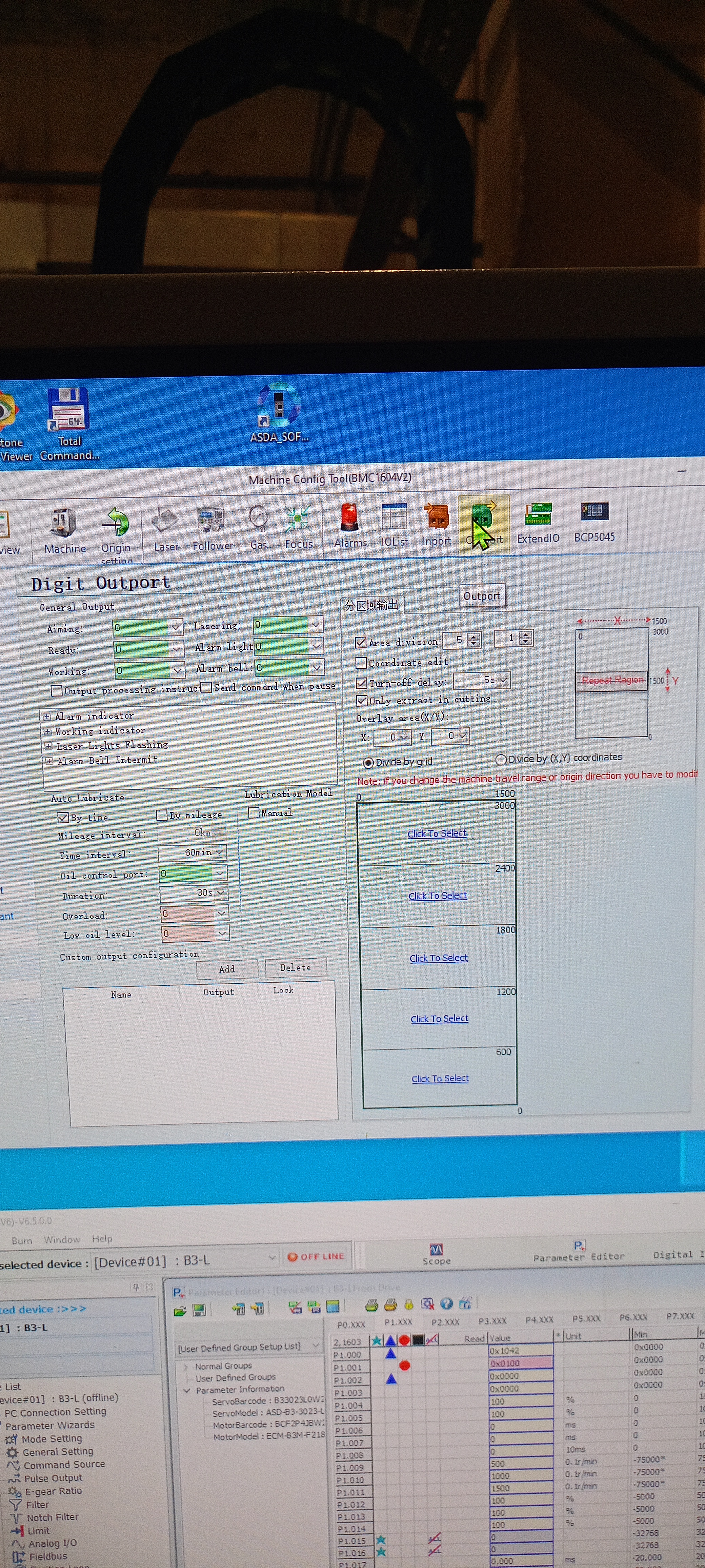

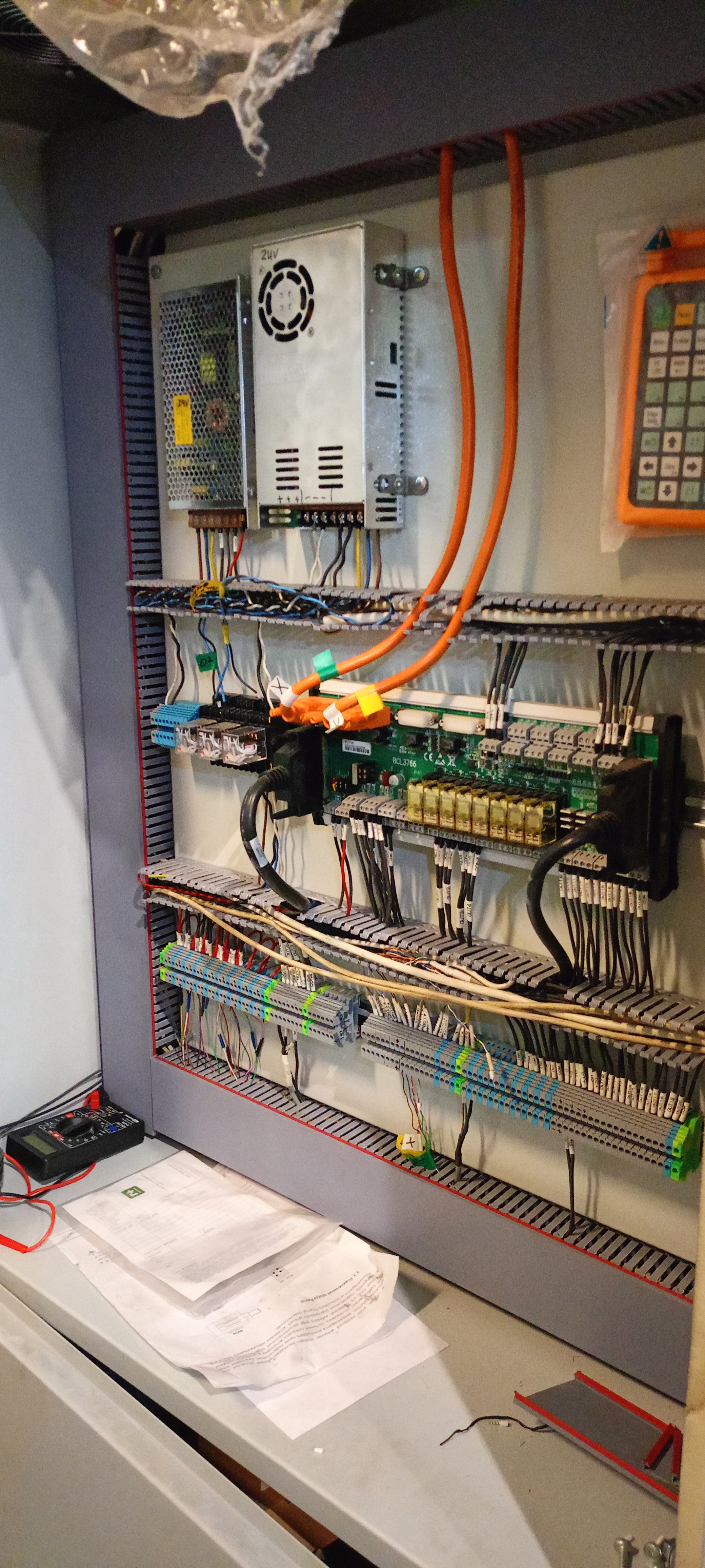

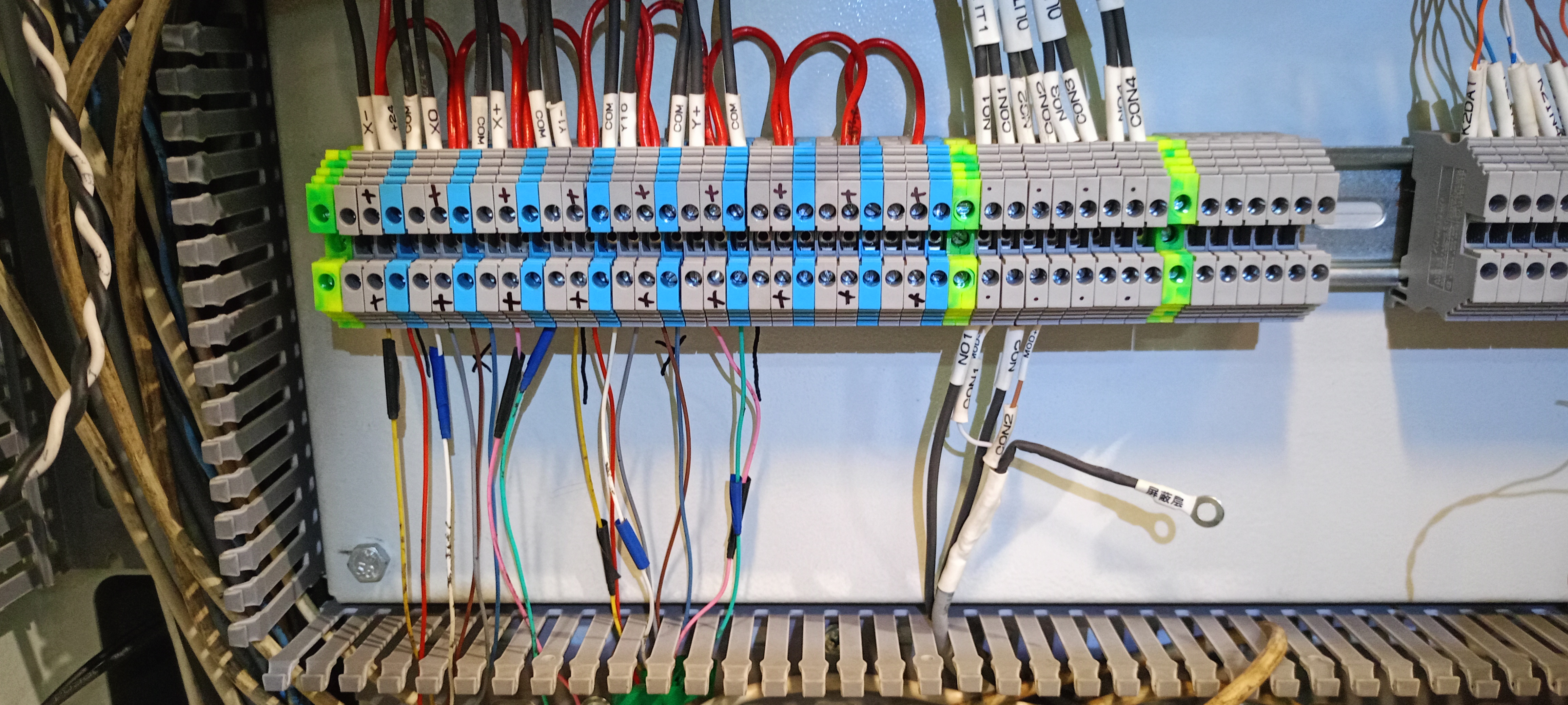

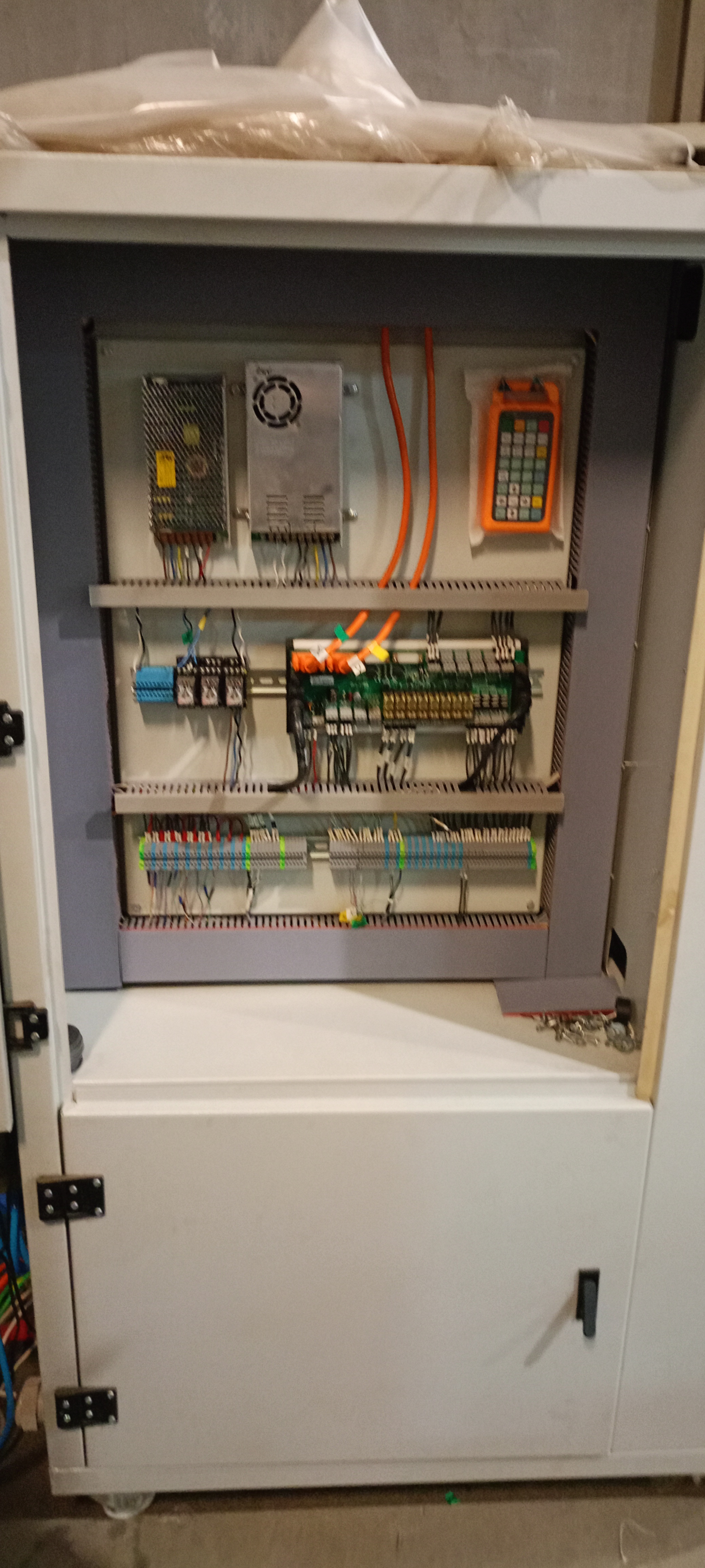

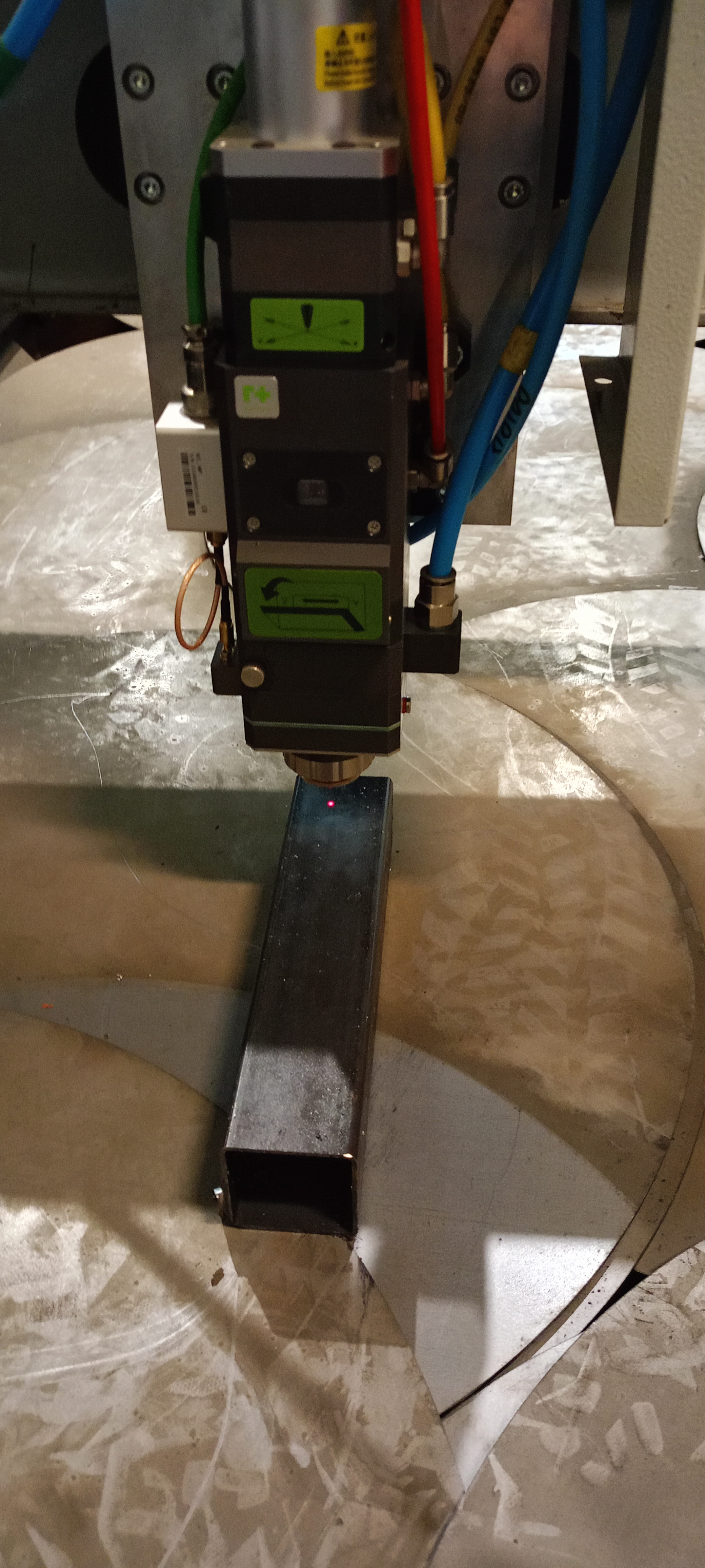

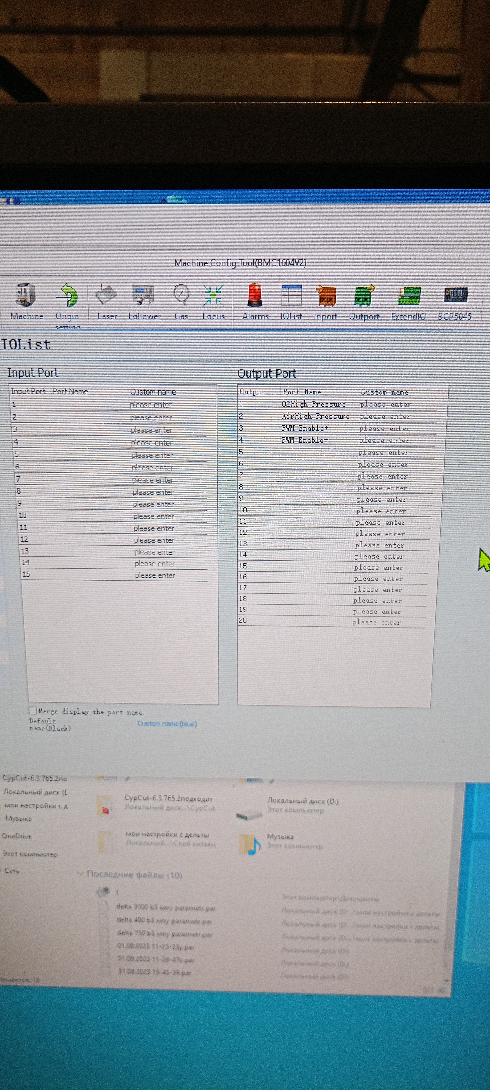

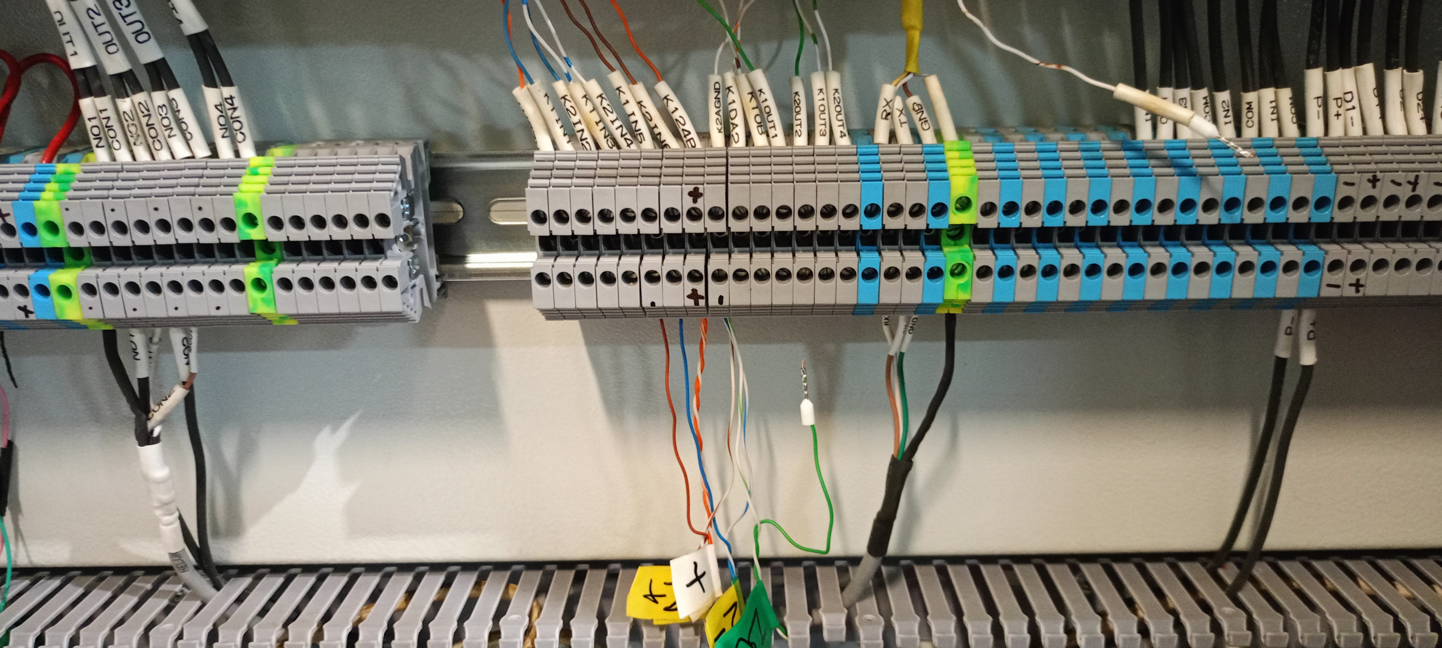

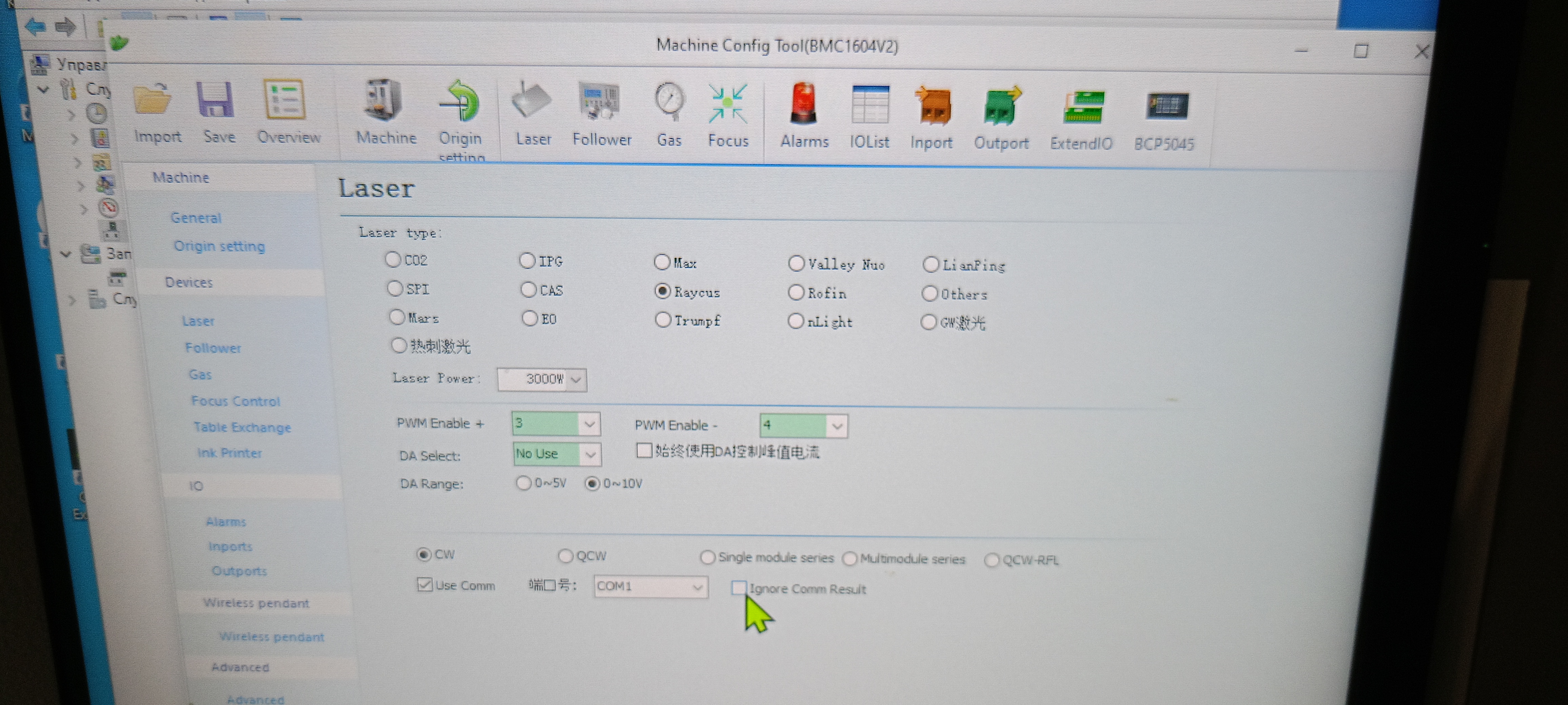

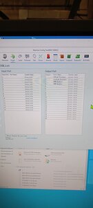

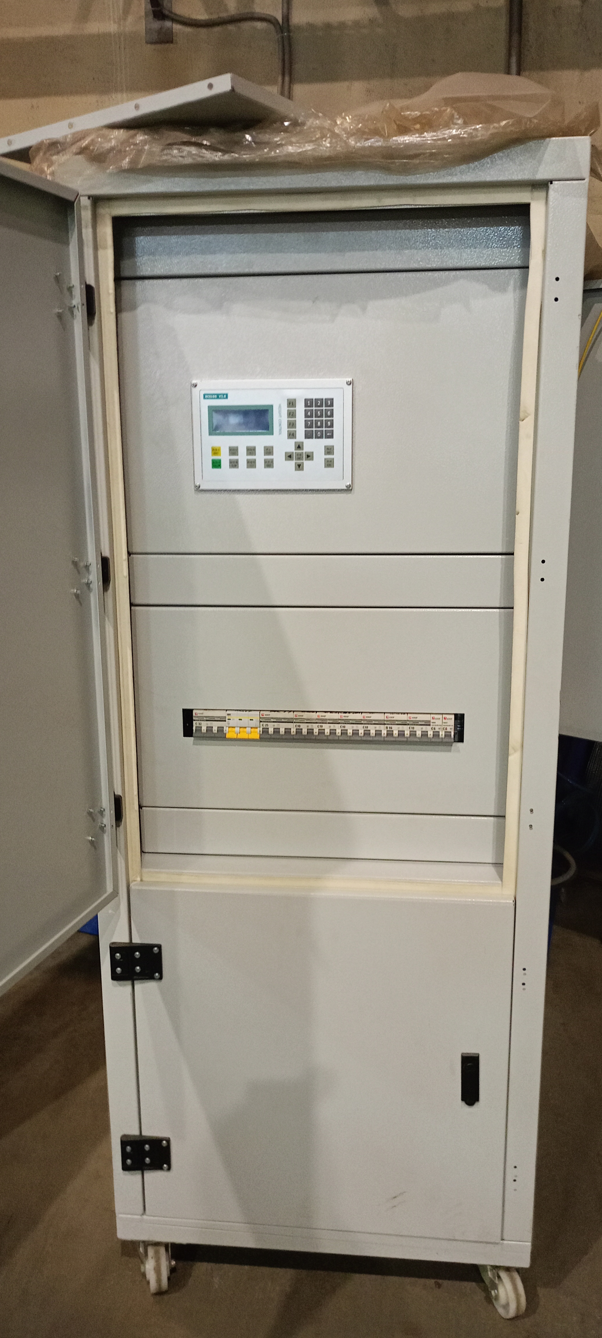

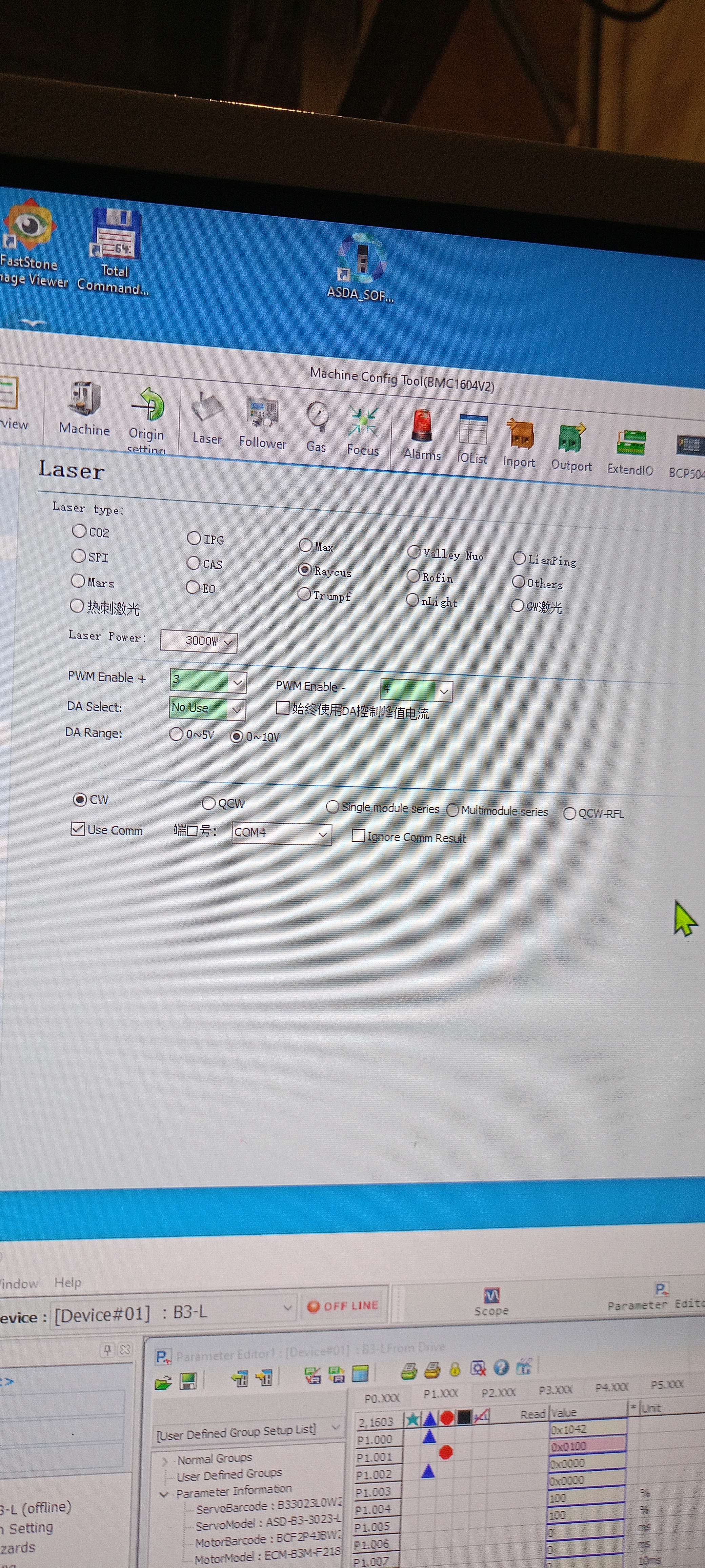

возникла очередная проблема не могу запустить лазер , может кто подскажет что сделать. ?
IMG20231205105428.jpg (3614 просмотров) <a class='original' href='./download/file.php?id=209899&mode=view' target=_blank>Загрузить оригинал (2.5 МБ)</a>
IMG20231204134010.jpg (3614 просмотров) <a class='original' href='./download/file.php?id=209900&mode=view' target=_blank>Загрузить оригинал (5.21 МБ)</a>
IMG20231204130013.jpg (3614 просмотров) <a class='original' href='./download/file.php?id=209901&mode=view' target=_blank>Загрузить оригинал (5.46 МБ)</a>
IMG20231204085109.jpg (3614 просмотров) <a class='original' href='./download/file.php?id=209902&mode=view' target=_blank>Загрузить оригинал (2.68 МБ)</a>
IMG20231130155725.jpg (3614 просмотров) <a class='original' href='./download/file.php?id=209903&mode=view' target=_blank>Загрузить оригинал (2.37 МБ)</a>
IMG20231130155658.jpg (3614 просмотров) <a class='original' href='./download/file.php?id=209904&mode=view' target=_blank>Загрузить оригинал (2.47 МБ)</a>
IMG20231130140827.jpg (3614 просмотров) <a class='original' href='./download/file.php?id=209905&mode=view' target=_blank>Загрузить оригинал (2.81 МБ)</a>
IMG20231130134949.jpg (3614 просмотров) <a class='original' href='./download/file.php?id=209906&mode=view' target=_blank>Загрузить оригинал (2.91 МБ)</a>
правда на фото подключено к 1 и 2 выходу релейному. сейчас переделал на 3и 4 ввыходы , на 1 и 2 поставил клапана на воздух и кислород.

добавлю то что 1 серво привод дорны на 400 ват оказался с заводским браком , разборка показала причину . я поначалу заедания вращения воспринял как должное как у шаговика , небыл в курсе что серва должна крутится мягко. оказалось межвитковое замыкание . поэтому он изначально не работал . сейчас осталась только серводрайвер на 400 ват . интересно можно ли его куда нибудь приспособить?или он будет работать только с дорной приводом? а то планирую голову с авто фокусом взять .

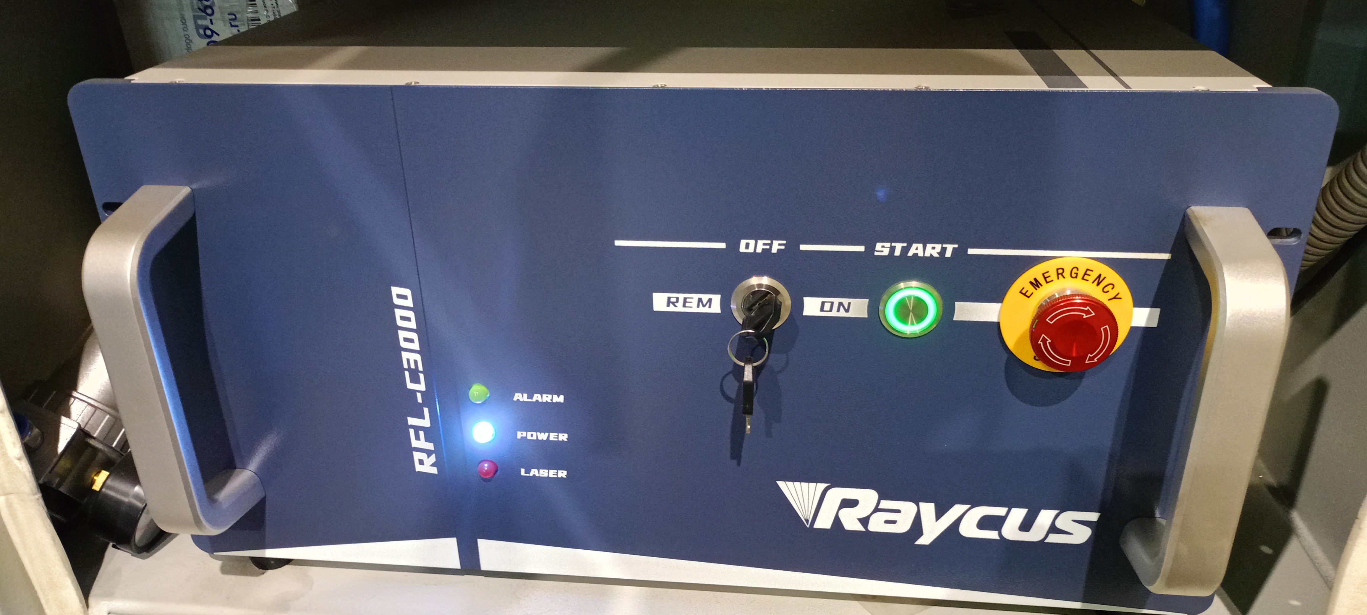

master_70 писал(а): ↑ возникла очередная проблема не могу запустить лазер , может кто подскажет что сделать. ?
;) Ключ надо в положение REM. Это означает remote control.
После этого на пульте нажать SHUTTER, чтобы погасла красная точка. Тогда можно резать, если конечно все подключено правильно.
Головы обычно с шаговиками внутри, так что серводрайвер явно не подойдет. А разве эта голова не с автофокусом?

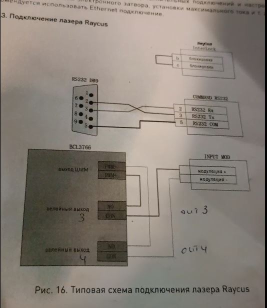

голова простая . без авто фокуса. в рем ключ поворачиваю, но ни какой реакции на источнике не происходит.
https://youtube.com/shorts/19qu7ajbK8w?feature=share
а подключал по этой схеме
схема подключения.JPG (3581 просмотр) <a class='original' href='./download/file.php?id=209917&mode=view' target=_blank>Загрузить оригинал (36.04 КБ)</a>

Re: Переделка CO2 1 квт на оптоволокно 3 квт
Сообщение master_70 »
вот еще попался вариант подключения рекус
https://ru.acctekgroup.com/cnc-router-f ... /5607.html
правда он сильноотличается от предложенного в инструкции от пурелоджик . интересно в чем разница работы через 232 и то что по ссылке?
сейчас у меня по этой схеме подключено
IMG20231206092841.jpg (3578 просмотров) <a class='original' href='./download/file.php?id=209918&mode=view' target=_blank>Загрузить оригинал (4.51 МБ)</a>
IMG20231206092628.jpg (3578 просмотров) <a class='original' href='./download/file.php?id=209919&mode=view' target=_blank>Загрузить оригинал (2.78 МБ)</a>
схема подключения.JPG (3578 просмотров) <a class='original' href='./download/file.php?id=209920&mode=view' target=_blank>Загрузить оригинал (36.04 КБ)</a>
