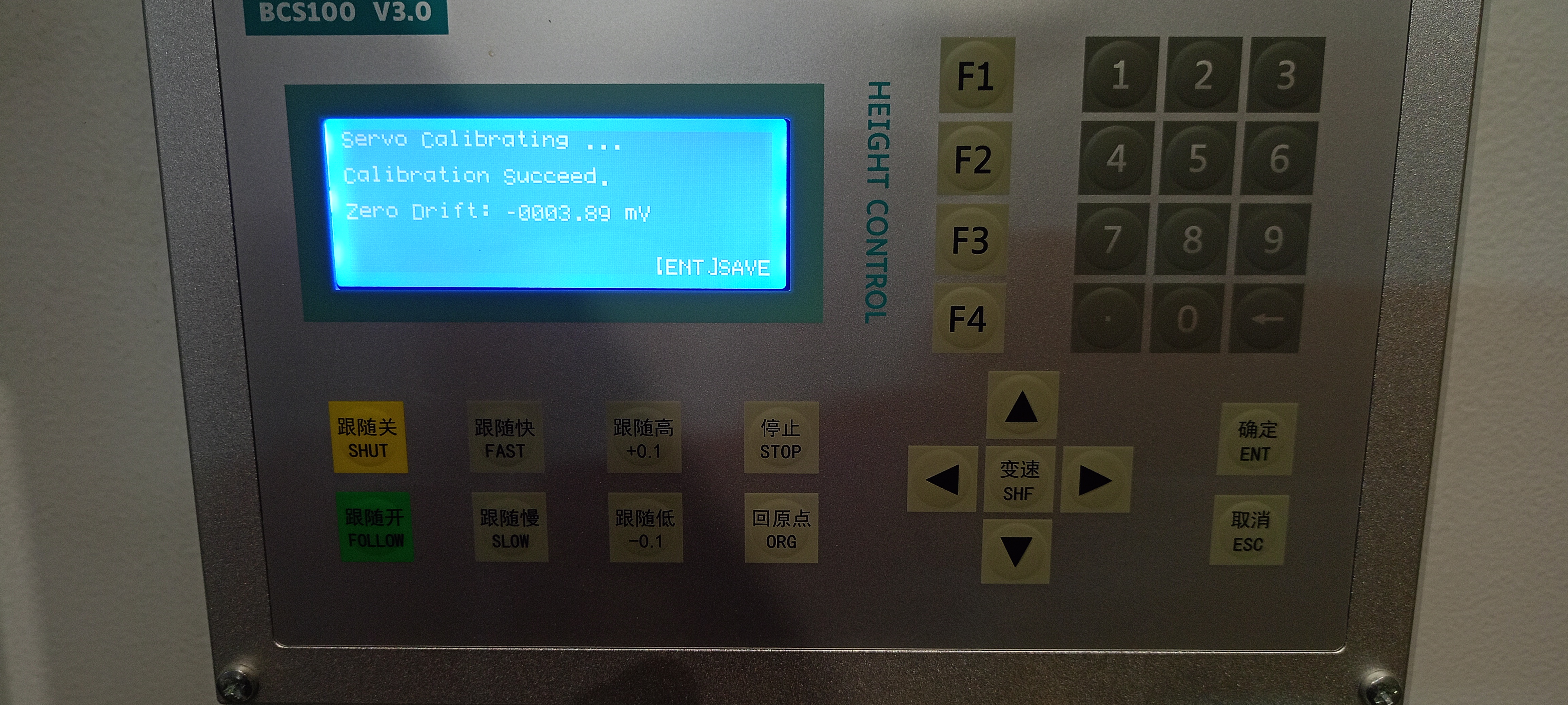

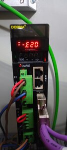

маленький прогресс, но !!!!
ситуация следующая , в какой то момент тыкая параметры контроллер увидел и при попытке калибровки пищит пару сек и уходит в ошибку драйвер Е28, Е20 непонятный Е40
https://youtu.be/awyfCYUTY2Y
IMG20230828154258.jpg (4943 просмотра) <a class='original' href='./download/file.php?id=208914&mode=view' target=_blank>Загрузить оригинал (3.21 МБ)</a>
IMG20230828153323.jpg (4943 просмотра) <a class='original' href='./download/file.php?id=208915&mode=view' target=_blank>Загрузить оригинал (2.38 МБ)</a>

Вы видимо совсем не понимаете архитектуру этой системы.
BCS100 - это полностью автономный контроллер оси Z. Он работает полностью автономно и в принципе в обязательном подключении к FSCUT не нуждается. Все настройки Z оси делаются внутри этого контроллера (BCS100). Его можно даже при особом желании подключить, предположим, к MACH3 через тот разъем. Сервомотором он управляет по аналоговому управлению. (+-10В). Выдает аналоговый сигнал по скорости (+-10В), а позицию ждет по сигналу энкодера. (А+А-В+В-). Сервомотор должен быть включен в режиме скорости. сигналы энкодера должны быть сфазированы. (прямое или обратное вращение).
FSCUT - Это система для управления Х и У осями. Тоже работают автономно, и в и в принципе в обязательном подключении к BCS100 не нуждается. Можно использовать сторонний ТНС. Настройки движения Х и У делаются в FSCUT. Сервомотором он управляет по Степ дир. Сервомотор должен быть включен в режиме положения (позиции). И настроен ПИД
По этому сначала настаиваем каждый в отдельности, а уже после соединяем вместе. Еще раз обращаю внимание, что Х У оси и Z ось имеет диаметрально противоположные настройки.

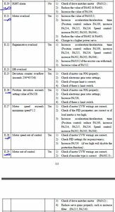

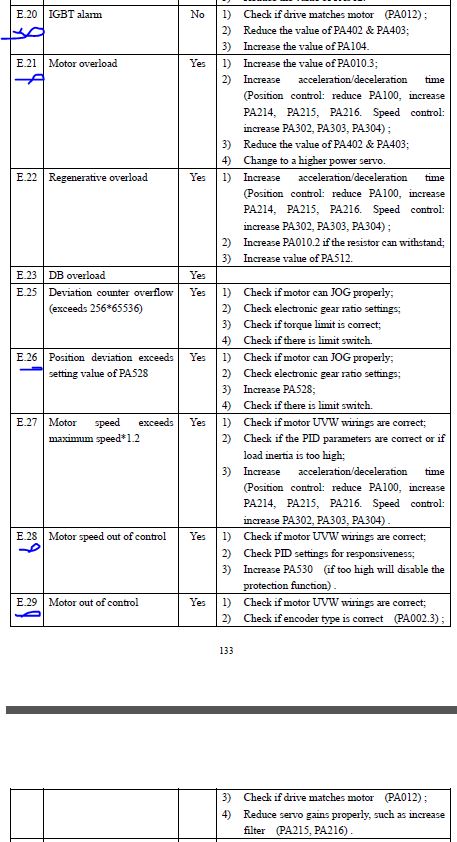

master_70 писал(а): ↑ и уходит в ошибку драйвер Е28, Е20 непонятный Е40
Было бы гораздо проще, если бы вы прикладывали расшифровку ошибок. А то не у всех есть время перелистывать постоянно мануалы.
master_70
Сообщения: 1922
Репутация: 317
Откуда: Московская_обл
Re: Переделка CO2 1 квт на оптоволокно 3 квт
Сообщение master_70 »
вот тут на видео показаны ошибки которые выпадали за последний раз
https://youtu.be/90c0-1WCc2c
подчеркнутым ошибки которые выпадали , только в описании нет вообще такой ошибки Е40
ошибки.JPG (4871 просмотр) <a class='original' href='./download/file.php?id=208937&mode=view' target=_blank>Загрузить оригинал (100.82 КБ)</a>

Снял привод , драйвер , принес на стол , установил прогу дорвин.
Связал комп с сервой, все работает
но прога нге все параметры считывает и показывает . нет параметров ра225 226 для примера .
ну в общем серва при включении свистит тихо. а при попытке провернуть вал уходит в ошибку . Е20, и Е28
при тестовом включении в джг дернется градусов на 5 и снова уходит в ошибку .
почему то привод при включении не уходит в удержание не уходит в удержание.

может кто может подсказать как эту проблему решить .
голову уже сломал , понять не могу почему так.
на 2 сервах так на 750 и 400. тестовый режим не запускается . при активации свистит и все .
3000 W работает в тестовом режиме
но контроллер перестал видеть

master_70 писал(а): ↑ голову уже сломал , понять не могу почему так.
Видимо придется вернутся к началу.
Провода к энкодеру экранированные целые и правильно заземлены? Фазы мотора к драйверу подключены правильно? Если сбросить на заводские настройки - тоже самое? По валам мотора не стучали? Прессом шестерни на моторы не прессовали?
Если сброс на заводские настройки не помогает, то видимо придется "положить их в зеленый контейнер с крышкой" и купить нормальные сервы. Из рекомендованных FSCUT.
