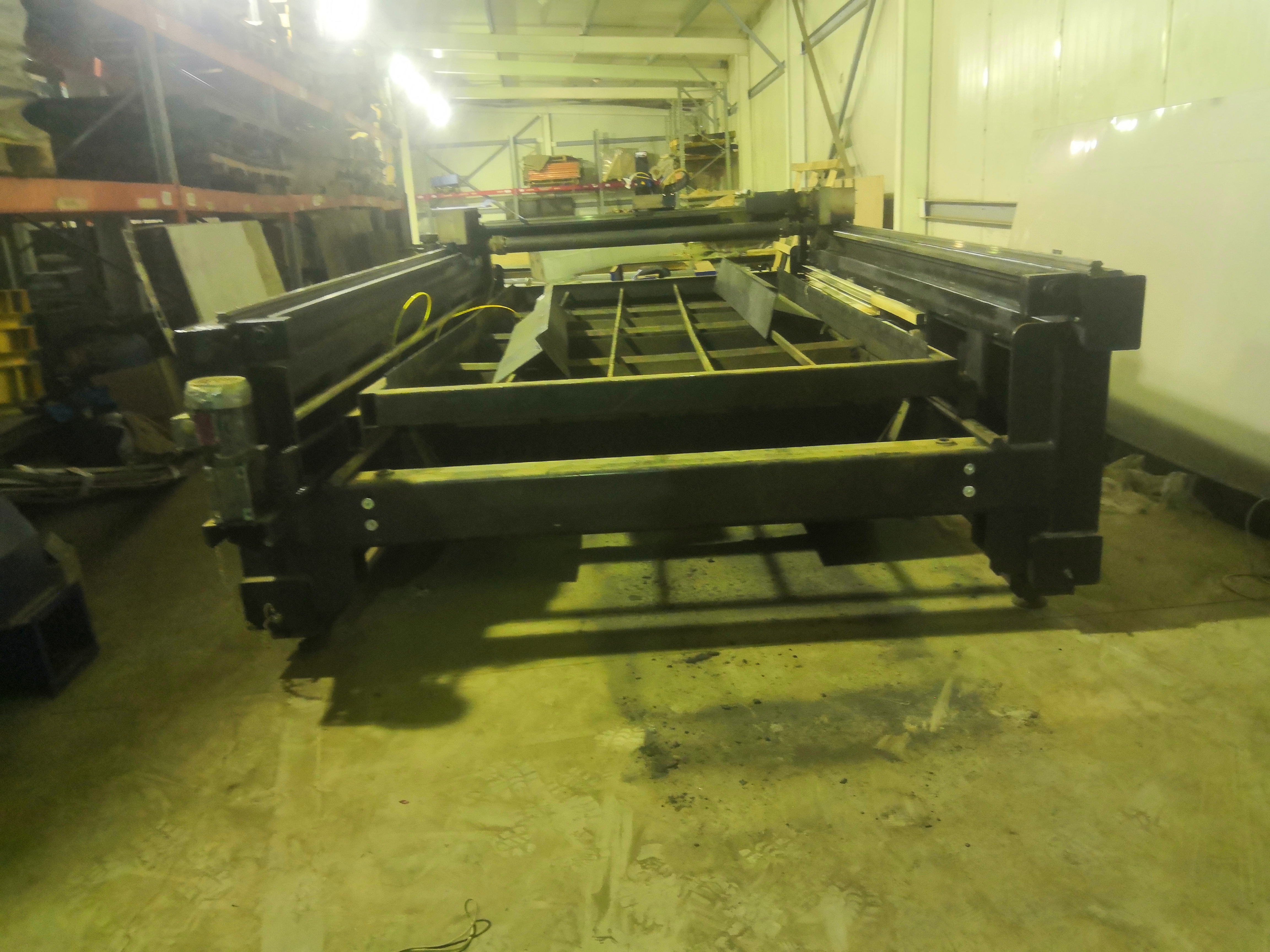

Добрый день , давно меня тут не было, переезжал из города в город , обустраивался , + стройка на данный момент ушло 3 года на это все. Времени не было совсем свободного.
Сейчас чуток обустроился , станки стоят разобранные в сарае, стройка новой мастерской продолжаются на стадии фундамента. :hehehe:
Появилась цель понять и научится , в общем новая развлечение -----

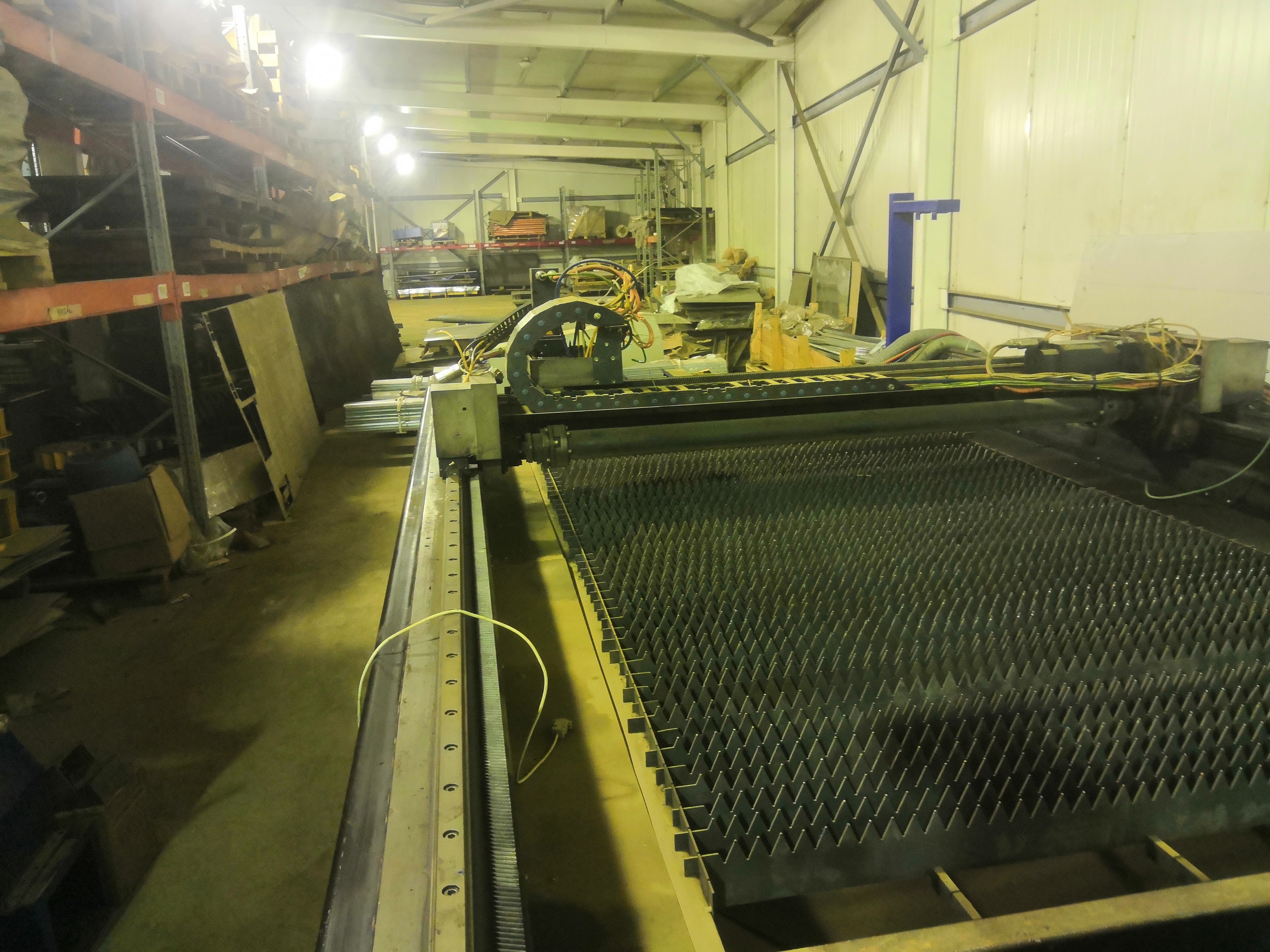

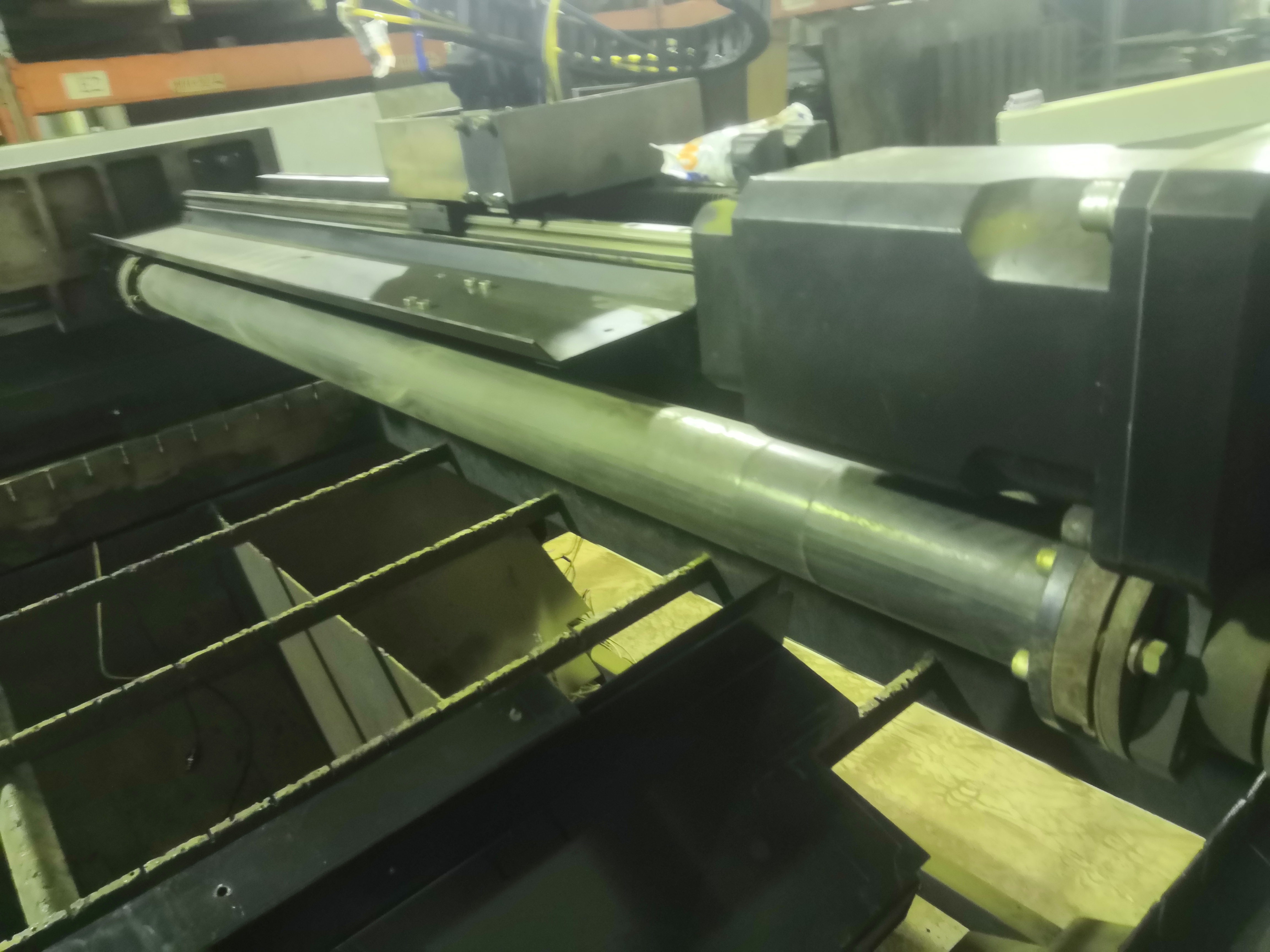

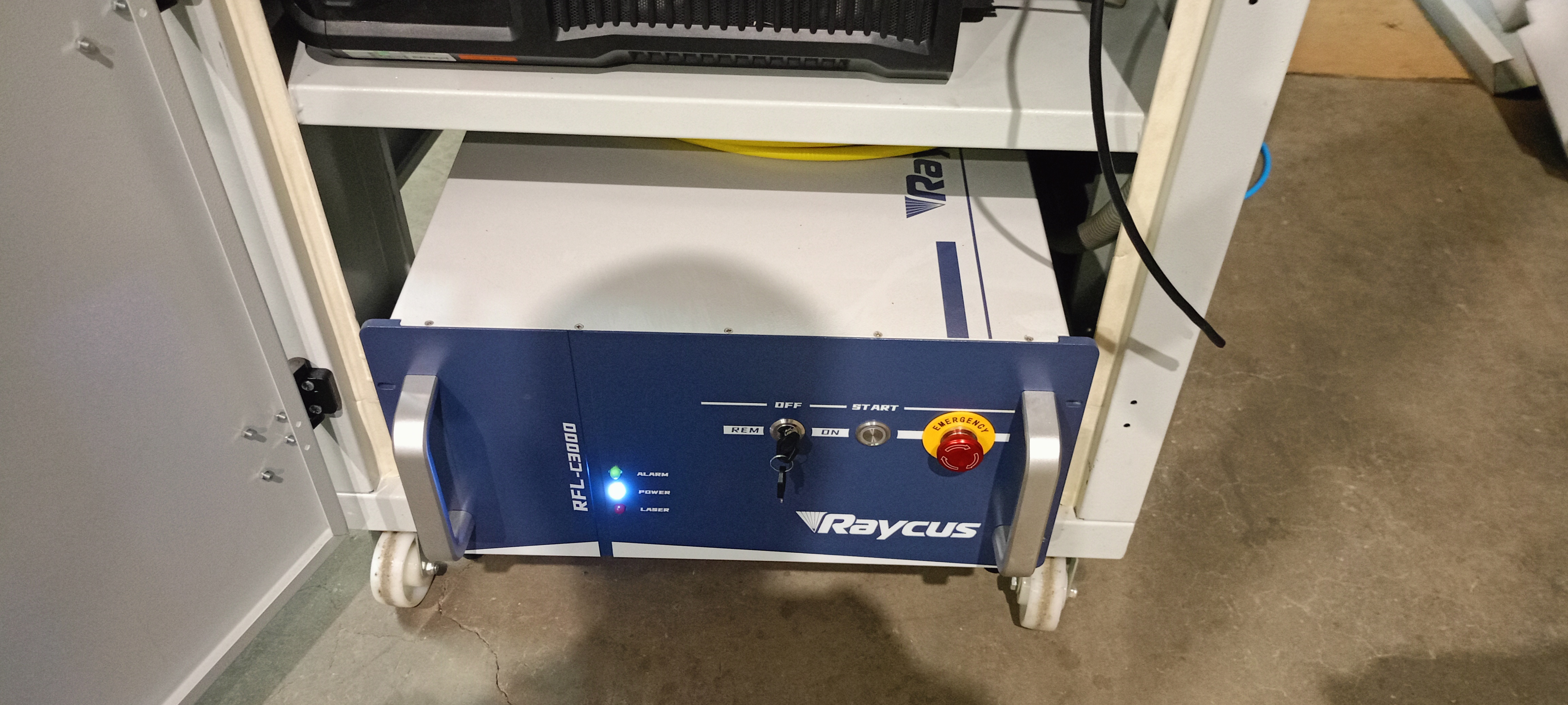

переделываю старый станок CO2 1000ват ( ему 15 лет ,стоял сломанный 5лет в углу склада) на оптоволоконный 3000ват
С рабочим полем 3000х1500 с выдвижным столом, от старого взяли только железо станка (стол с порталами ,все остальное -электроника , лазеры , чилеры и пневматика будет новое , оставил редукторы и сделал переходники.
резка до 22 мм сталь до 10 мм нержавейка

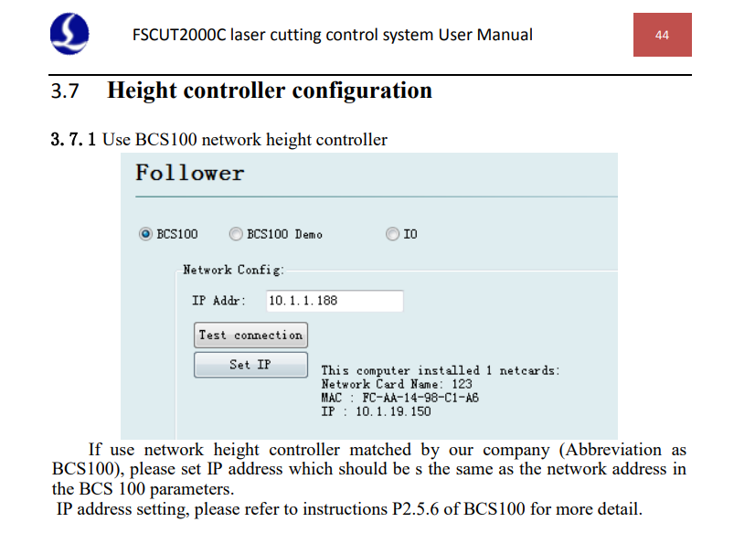

комплект : ЧПУ контроллер FSCUT2000C+THC BCS100
+ Комплектный сервопривод DORNA 400Вт фланец 60мм ,DORNA 750Вт фланец 80мм, DORNA 3000Вт фланец 130мм
Лазерный источник RFL-C3000/B/15/W,

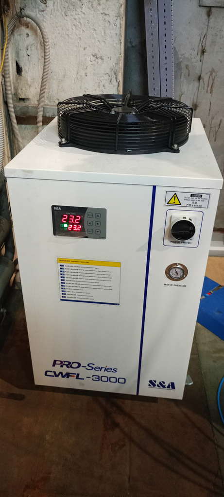

Чиллер S&A CWFL-3000

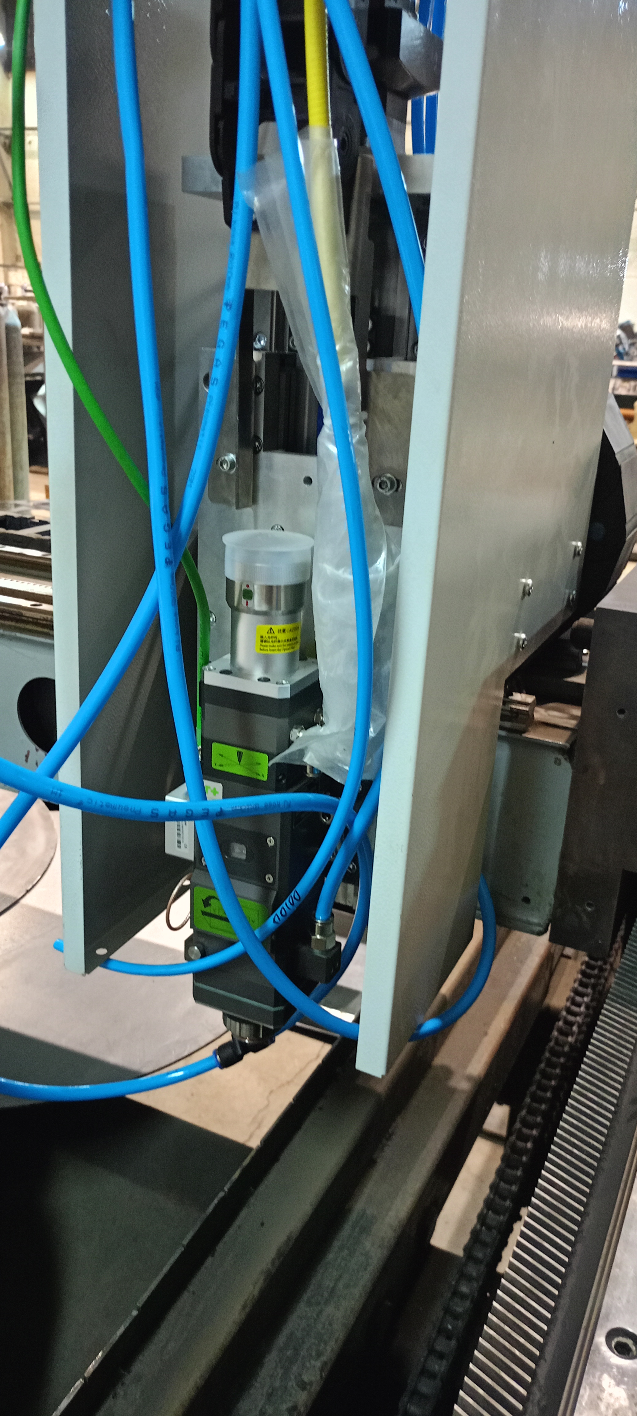

Лазерная головка BT240S-3.3
пневматику планирую доделать в процессе . пока настраиваю. нету пока в наличии управляемого пневмо клапана не могу найти что то подходящее и купить , с ним тоже придется разбираться
вот то что было . Сервы пришлось снять , не подошли к контроллеру .

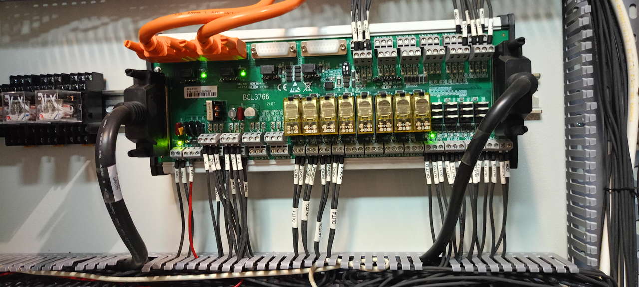

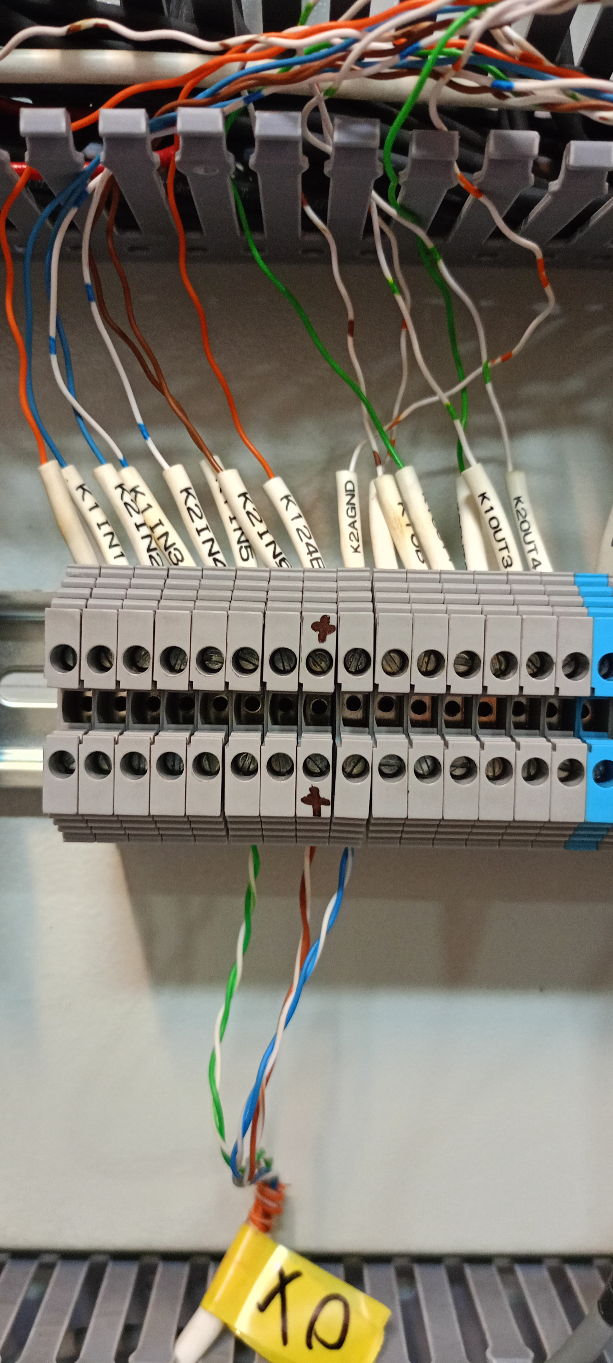

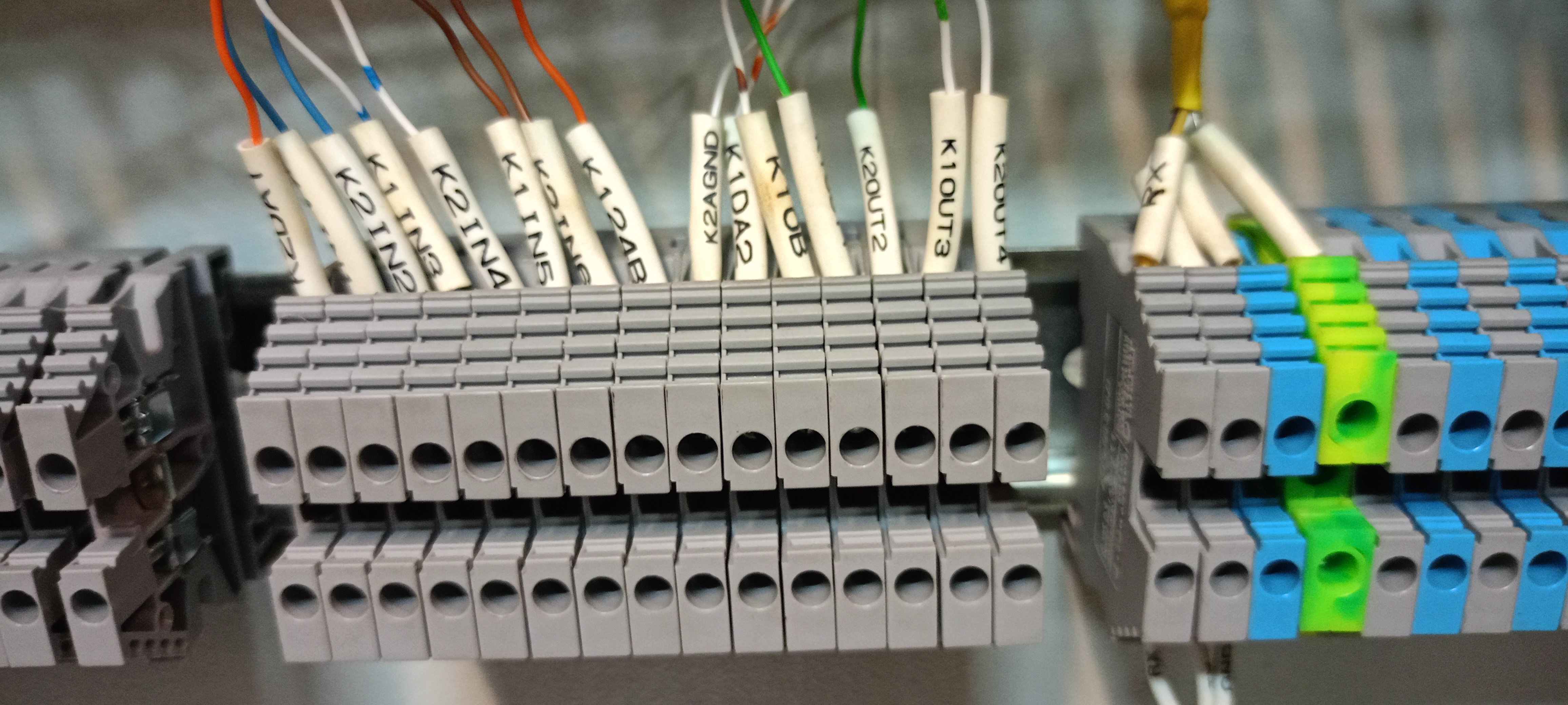

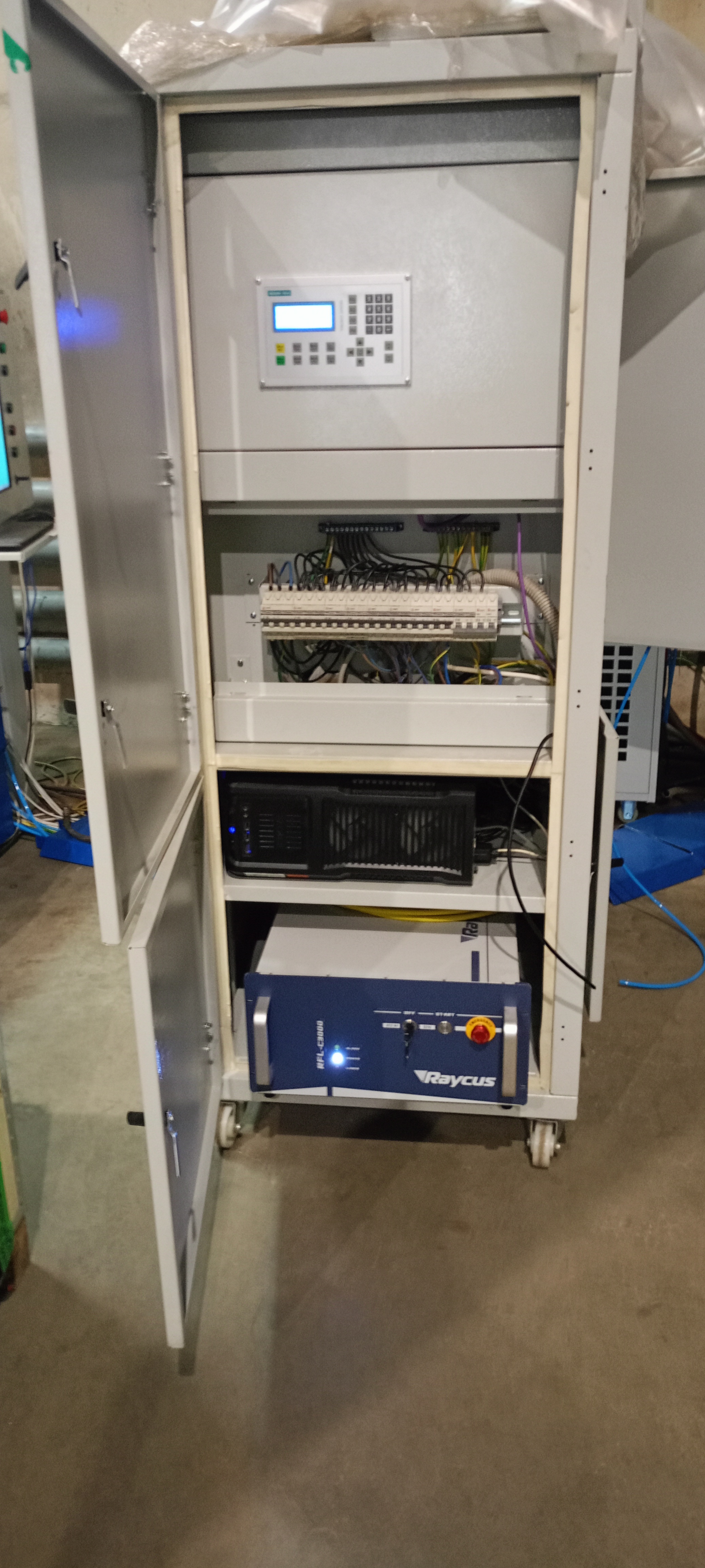

А сделал уже почти все даже включил но пока не работает . надо настраивать и разбираться

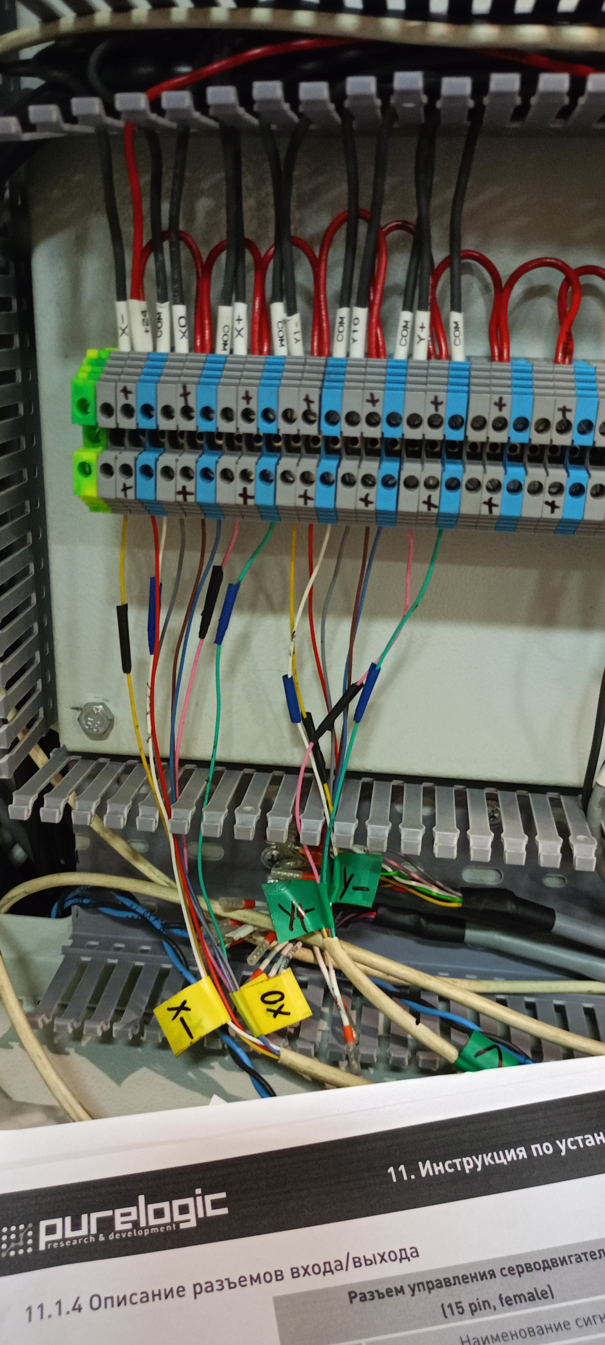

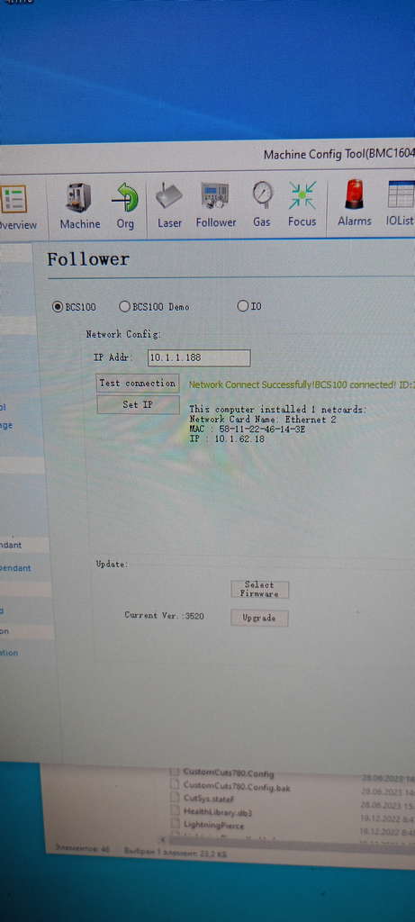

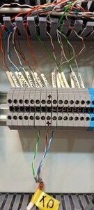

Теперь появилось много вопросов и непониманий (учусь). А сколько еще появится!!!!!! :thinking:
на данный момент не могу настроить сервы , стыковать их с контроллером . не уверен как подключить некоторые датчики и пневмо клапана.
IMG20230804080704.jpg (12905 просмотров) <a class='original' href='./download/file.php?id=208621&mode=view' target=_blank>Загрузить оригинал (2.65 МБ)</a>
IMG20230801114637.jpg (12905 просмотров) <a class='original' href='./download/file.php?id=208622&mode=view' target=_blank>Загрузить оригинал (93.28 КБ)</a>
IMG20230801152251.jpg (12905 просмотров) <a class='original' href='./download/file.php?id=208625&mode=view' target=_blank>Загрузить оригинал (80.51 КБ)</a>
IMG20230804080704.jpg (12905 просмотров) <a class='original' href='./download/file.php?id=208627&mode=view' target=_blank>Загрузить оригинал (2.65 МБ)</a>
IMG20230802163614.jpg (12900 просмотров) <a class='original' href='./download/file.php?id=208630&mode=view' target=_blank>Загрузить оригинал (2.08 МБ)</a>
IMG20230808164154.jpg (12900 просмотров) <a class='original' href='./download/file.php?id=208638&mode=view' target=_blank>Загрузить оригинал (2.63 МБ)</a>

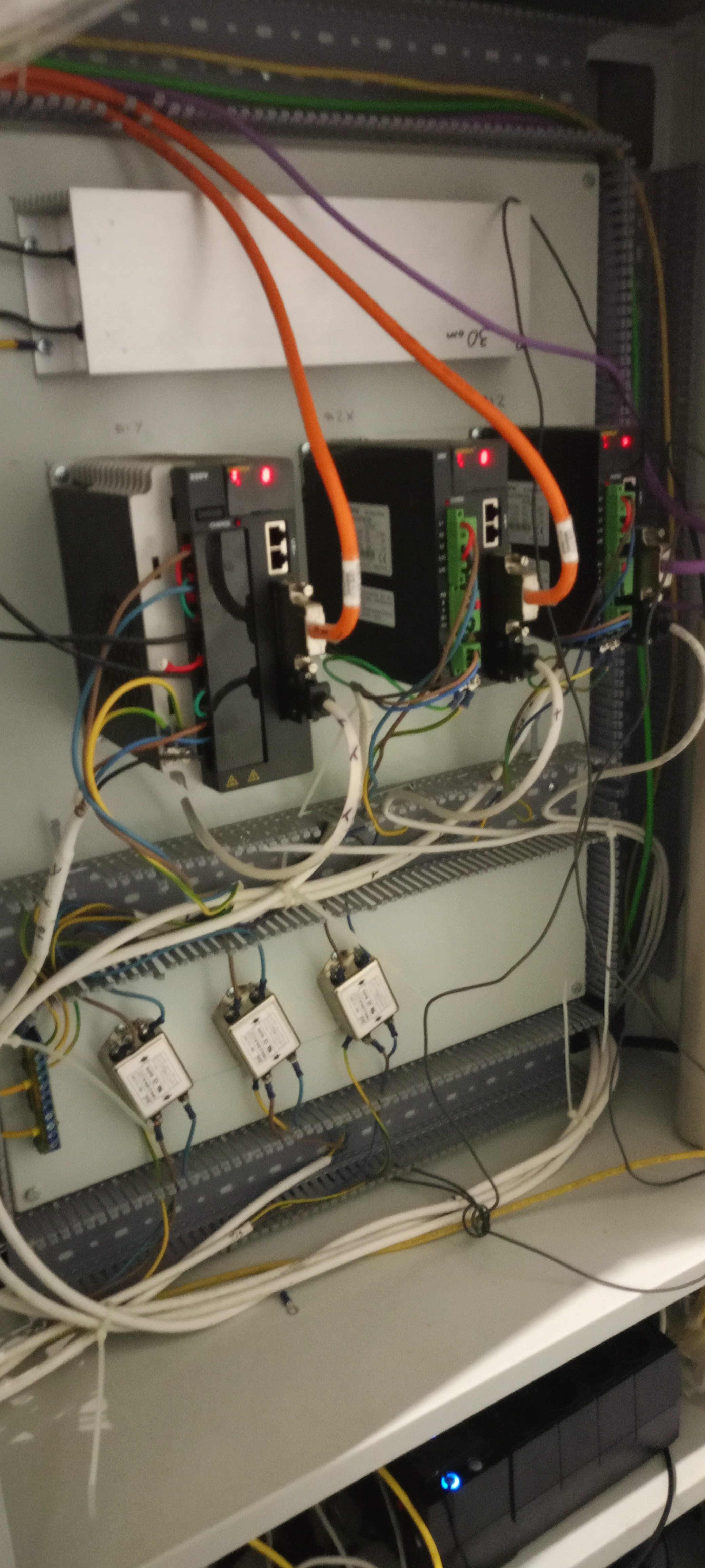

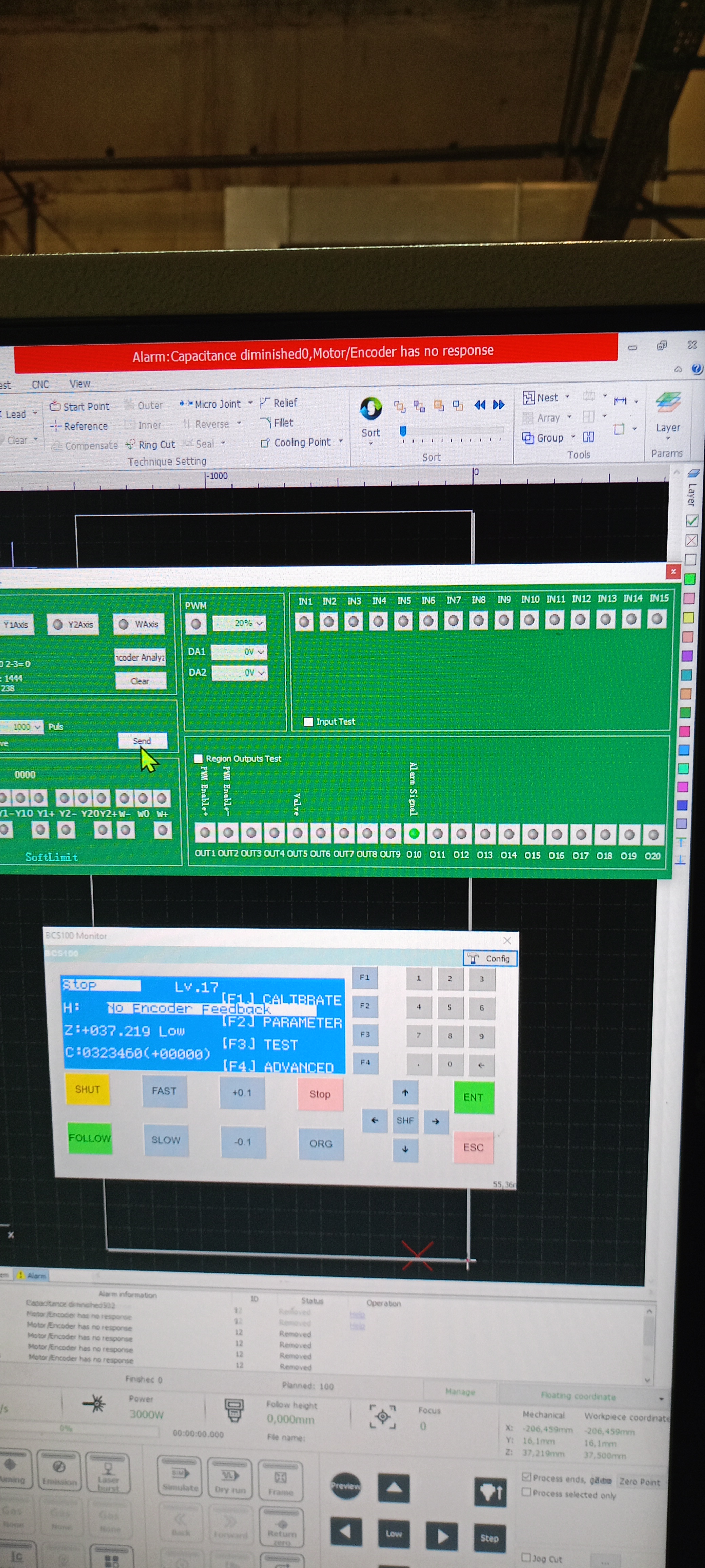

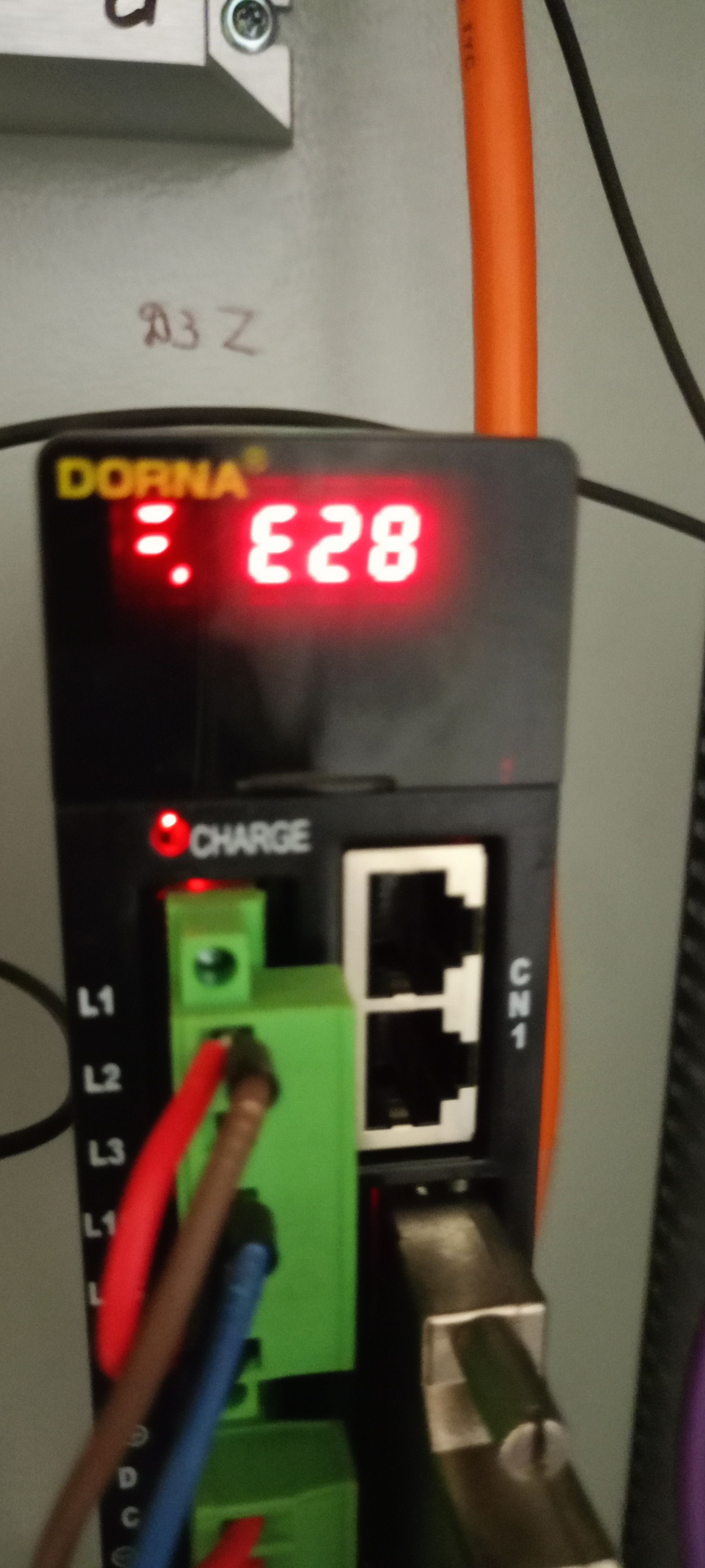

пока пытаюсь разобратся с параметрами серводрайвера, и контроллера
и еще сервы выдают ошибки е20,е28, е10

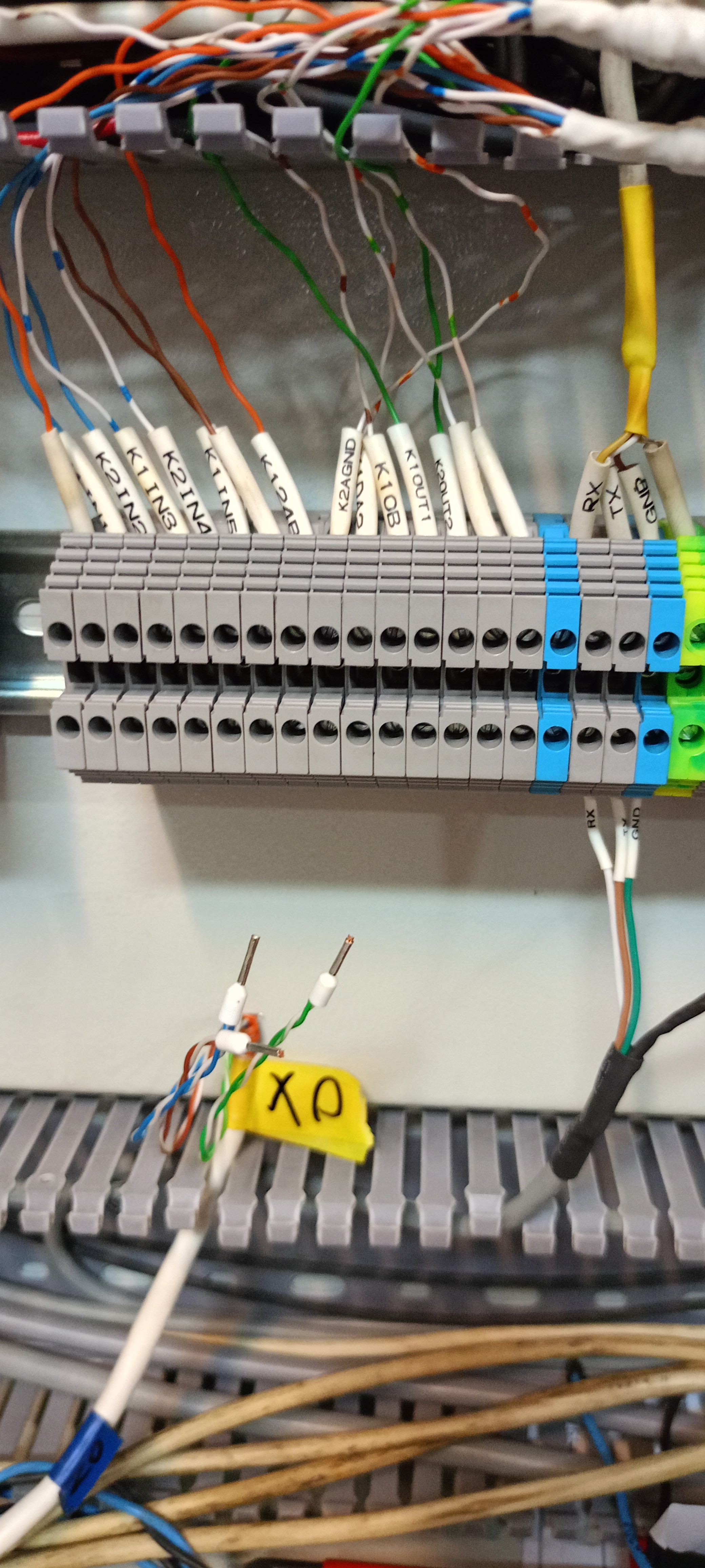

провода все прозвонил проверил на всякий случай . все соответствует мануалам.
и Еще перемещение по координатам Х и У по У бегает но медленно очень. а по Х уходит в ошибку Е28
пока незнаю в какую сторону капать :thinking: :thinking: :thinking:
Кто настраивал подобные комплекты, помогите разобраться , направьте в правильное русло !!!!

master_70 писал(а): ↑ пока пытаюсь разобратся с параметрами серводрайвера, и контроллера
Настраивали ли ПИД в сервах?
Провода энкодера от мотора до драйвера с экраном и заземлены?
Фазировка моторов соблюдена?
Надеюсь знаете, что для движения по Х и У надо степ/дир, а по Z - аналог.
Дальше экстрасенсорные способности у меня заканчиваются.
Я ведь не настояший экстрасенс, я только учусь :hehehe: .
master_70
Сообщения: 1922
Репутация: 317
Откуда: Московская_обл
Re: Переделка CO2 1 квт на оптоволокно 3 квт
Сообщение master_70 »
Пид в серверах пытаюсь настроить , с ними как раз пока непонятно все . понятьбы куда лезьть в этих пид
провода экранированы и заземлены.
фазировка моторов по инструкции . там штатный кабель шел и подписан маркерами
знаю про степ дир и аналог но пока не понимаю как это настроить.
с сервами столкнулся в первые , раньше все было на шаговиках.\
поэтому учу все заново . интересно разобраться,
но желательно без потрясений :hehehe:

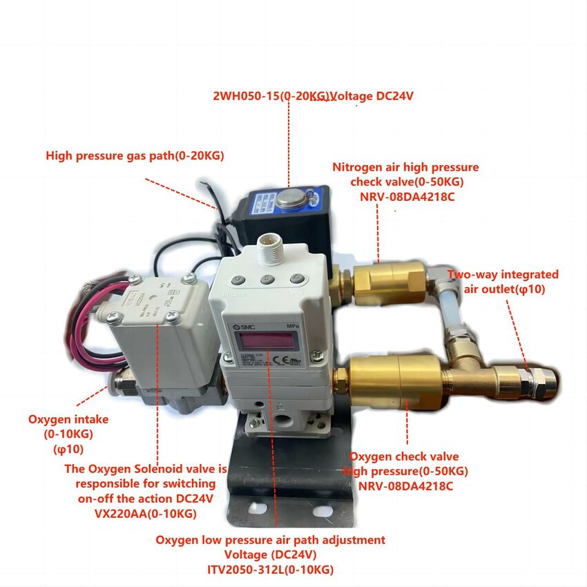

Добрый день, неомас скидывал мне картинку пневмо клапана.

master_70 писал(а): ↑ с сервами столкнулся в первые , раньше все было на шаговиках.
Начинать изучать сервы с китайских экземпляров - то ещё удовольствие. Попробую немного подсказать, но .....
Сначала нужно сделать тест нагрузки. Чтобы сервопак прописал в себя моменты инерции, токи, индукции и т.д. Ищите параметр. На "чинглише" не всегда он понятно описан. А потом уже переходить к ПИД. Если в серве есть автотюнинг, то считайте вам крупно повезло. ;)

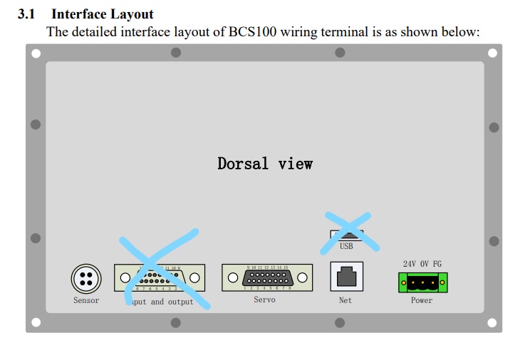

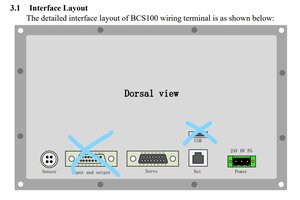

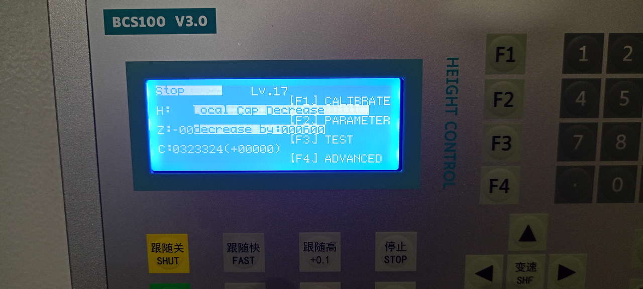

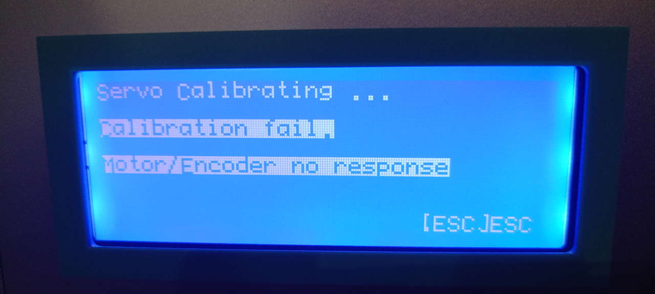

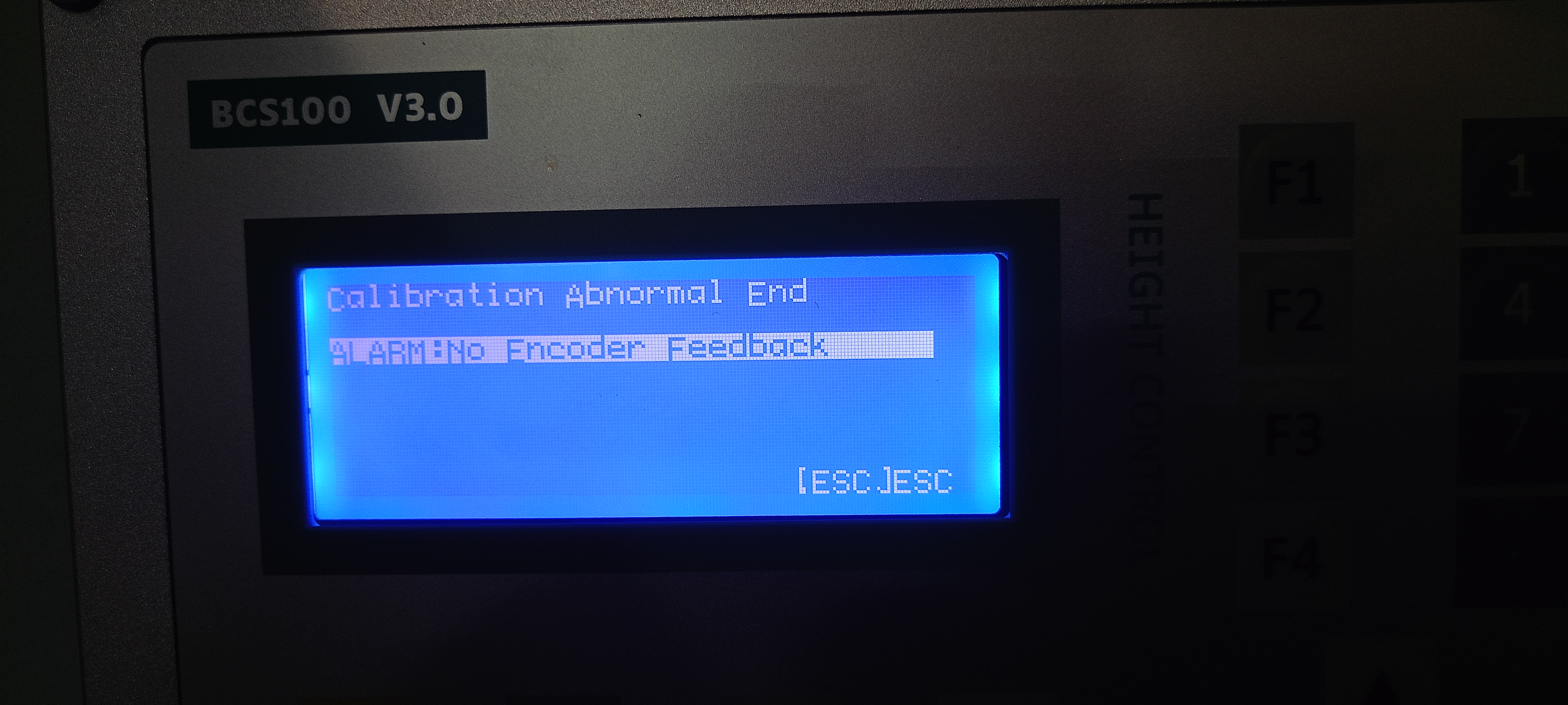

не могу разобраться с настройкой сервы DORNA по оси Z, чтобы его увидел контроллер THC BCS100.

neonas писал(а): ↑13 авг 2023, 08:02
да вы правы описание параметров ваще непонятно, что имеется ввиду,
постараюсь найти автотюнинг , если он есть
Последний раз редактировалось master_70 14 авг 2023, 08:48, всего редактировалось 1 раз.

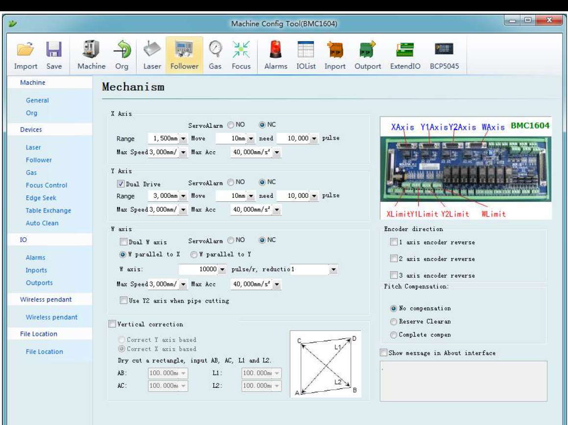

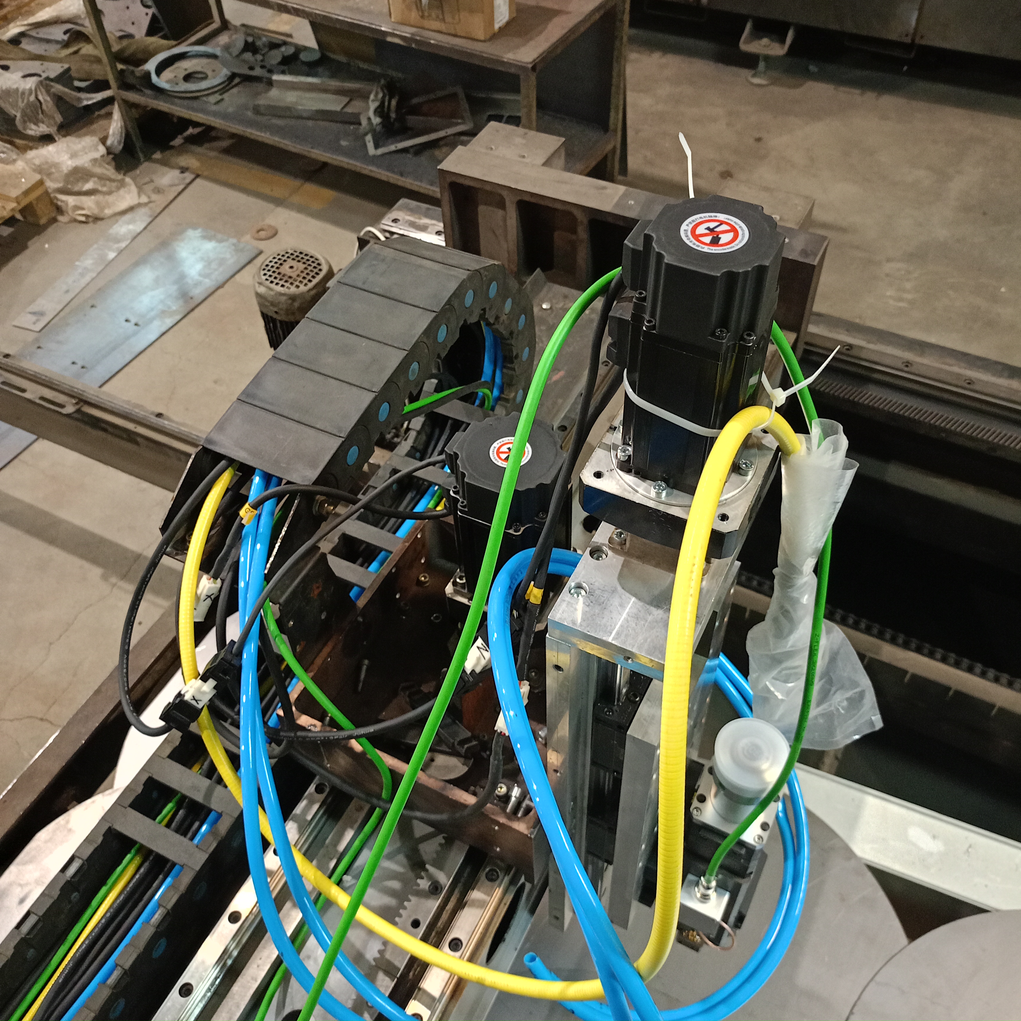

Tundra9965 писал(а): ↑13 авг 2023, 10:38 Neonas добрый день, а как автонастройку запустить на портале где 2 сервомотора.

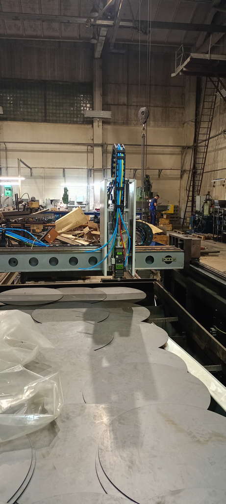

на моем станке в место 2х стоит 1 мотор 3 квт на ось У через редуктор и приводной вал
IMG_20221203_093225.jpg (12772 просмотра) <a class='original' href='./download/file.php?id=208670&mode=view' target=_blank>Загрузить оригинал (5.25 МБ)</a>
программа управления CypCut.
в проге ставится галочка что на портал 2 сервы
IMG_20220831_112330.jpg (12772 просмотра) <a class='original' href='./download/file.php?id=208671&mode=view' target=_blank>Загрузить оригинал (129.64 КБ)</a>

Tundra9965 писал(а): ↑11 авг 2023, 15:49 Добрый день, неомас скидывал мне картинку пневмо клапана.
подскажите модель и где такую можно купить может есть координаты , что- то поиски не дают пока результатов ,.

master_70 писал(а): ↑ подскажите модель и где такую можно купить может есть координаты , что- то поиски не дают пока результатов ,.
https://aliexpress.ru/item/32992433805. ... 6855287077
Здесь, например. Или оттуда взять марку и название и найти где то в другом месте.
А вообще то на картинке вверху есть все коды деталей. Копируй в поисковик и ищи.

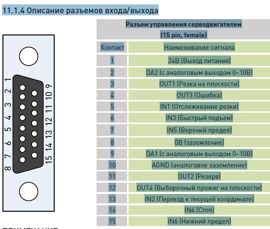

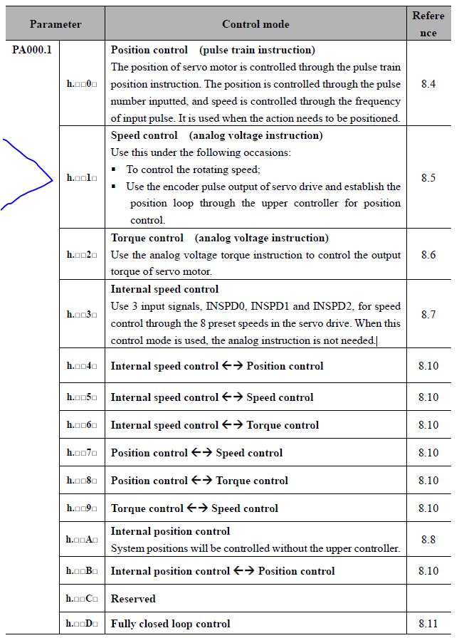

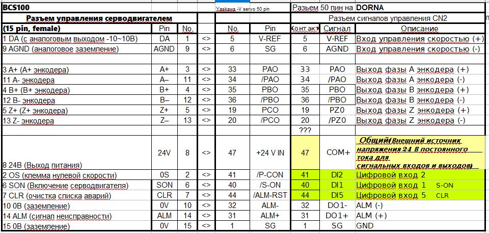

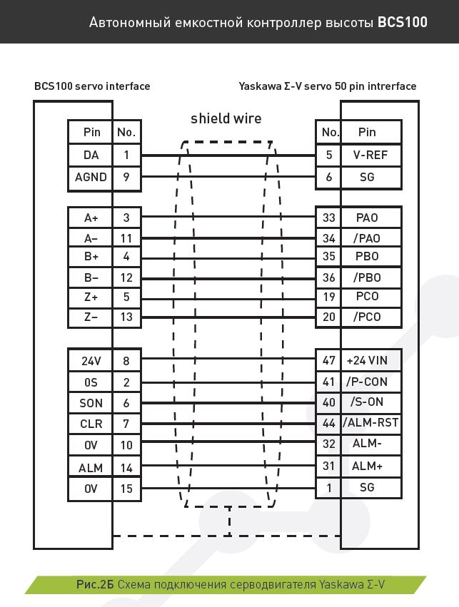

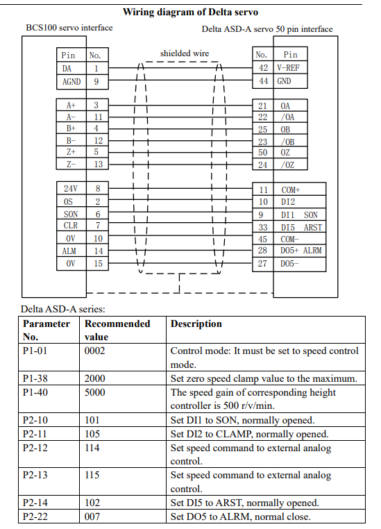

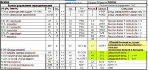

master_70 писал(а): ↑ не могу разобраться с настройкой сервы DORNA по оси Z, чтобы его увидел контроллер THC BCS100.
Первое что надо сделать - переключить серву в velocity mode (управление скоростью).
Потом правильно подключить аналоговый вход (+-10 Вольт). Потом правильно подключить выходы энкодеров (А+А-В+В+Z+Z-) и тормоза.
Разобраться с сигналами активации, готовности и ошибки сервы. Они бывают управляются "на минус" а бывает "на плюс".
Cделать тест нагрузки в серводрайвере.
И после этого просто сделать servo calibration в BCS100.
Все просто, когда знаешь как :hehehe:
:hehehe: :hehehe:
neonas писал(а): ↑14 авг 2023, 09:17
:hehehe: :hehehe: :hehehe: :thinking: :thinking: :thinking: мда , все просто , когда знаешь как и где. .

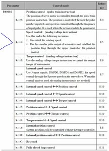

А если не знаешь где то как? кто нить с дорнами работал ?. там 700 параметров , какие то бинарные , какие то шестнадцатеричные ., остальные десятичные
Выглядит так описание в русскоязычной инструкции....
10. Назначение сигналов входов/выходов
10.1. Назначение сигналов входов по умолчанию
Параметр Назначение Диапазон
значений Значение по умолчанию
PA500
Выбор назначения входа DI1
[1] Включение серводвигателя (S-ON)
[2] Прямое вращение запрещено (POT)
[3] Обратное вращение запрещено (NOT)
[4] Сброс количества отклонений положения (CLR)
[5] Сброс ошибок (A-RESTART)
[6] Запрет входных сигналов (INHIBIT)
[7] Вход сигнала нулевой скорости (ZEROSPD)

Для BCS100 должно помочь.
Speedcontrol.zip
(641.85 КБ) 247 скачиваний
Только серва управляется входами от +24В. А в BCS100 я не помню как, давно ничего не подключал с нуля, больше по ремонту работаю в последнее время. Может придется реле ставить, чтобы от минуса выход срабатывал.

neonas писал(а): ↑14 авг 2023, 17:50 Для BCS100 должно помочь.Speedcontrol.zip Только серва управляется входами от +24В. А в BCS100 я не помню как, давно ничего не подключал с нуля, больше по ремонту работаю в последнее время. Может придется реле ставить, чтобы от минуса выход срабатывал.
BCS100 управляется тоже 24в.
а теперь вопрос что выбрать из этого
Снимок.JPG (12699 просмотров) <a class='original' href='./download/file.php?id=208703&mode=view' target=_blank>Загрузить оригинал (131.44 КБ)</a>
и еще по подключению входов/выходов не все понятно
вход выход.JPG (12699 просмотров) <a class='original' href='./download/file.php?id=208704&mode=view' target=_blank>Загрузить оригинал (57.08 КБ)</a>
вывел все выходы н а клемник и теперь что на наих и как подключать???
IMG20230816084903.jpg (12699 просмотров) <a class='original' href='./download/file.php?id=208705&mode=view' target=_blank>Загрузить оригинал (2.54 МБ)</a>
http://www.zavetrom.ru
neonas
Сообщения: 372
Репутация: 72
Откуда: Литва, Вильнюс
Сообщение neonas »
master_70 писал(а): ↑ BCS100 управляется тоже 24в.
Здесь правильно.

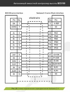

master_70 писал(а): ↑ и еще по подключению входов/выходов не все понятно
Бегло посмотрел, и мне кажется, что это для подключения стороннего контроллера.
BCS100.jpg (12690 просмотров) <a class='original' href='./download/file.php?id=208706&mode=view' target=_blank>Загрузить оригинал (62.81 КБ)</a>
Со своим родным FScut он связывается по Ethernet.
fscut2000.png (12690 просмотров) <a class='original' href='./download/file.php?id=208708&mode=view' target=_blank>Загрузить оригинал (95.18 КБ)</a>
Для входов-выходов серводрайвера надо использовать разъем Servo.
BCS100_Delta.png (12690 просмотров) <a class='original' href='./download/file.php?id=208707&mode=view' target=_blank>Загрузить оригинал (116.03 КБ)</a>
Пример для Delta на картинке.
Ни и если нету особо больших знаний по подключению сервомоторов, почему бы не воспользоваться рекомендованными производителями моторами. Там и схемы, и параметры для программирования драйвера..... ;)

куплено уже и установлено это.
кабель в комплекте по распайке совподает с
кабель.JPG (12688 просмотров) <a class='original' href='./download/file.php?id=208709&mode=view' target=_blank>Загрузить оригинал (83.44 КБ)</a>
в таком случае как , куда и к чему подключать концевик Z0 ?
сравнение выходов.JPG (12688 просмотров) <a class='original' href='./download/file.php?id=208710&mode=view' target=_blank>Загрузить оригинал (157.26 КБ)</a>

компьютер в программе CypCut видит контроллер и управляется с программы , меняет все параметры
IMG20230804081455.jpg (12686 просмотров) <a class='original' href='./download/file.php?id=208711&mode=view' target=_blank>Загрузить оригинал (2.85 МБ)</a>
IMG20230801114749.jpg (12686 просмотров) <a class='original' href='./download/file.php?id=208712&mode=view' target=_blank>Загрузить оригинал (70.13 КБ)</a>
