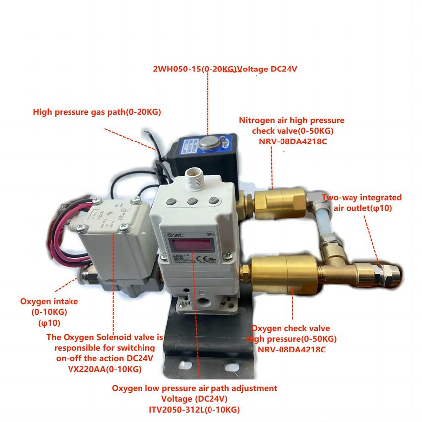

пневматику планирую доделать в процессе . пока настраиваю. нету пока в наличии управляемого пневмо клапана не могу найти что то подходящее и купить , с ним тоже придется разбираться

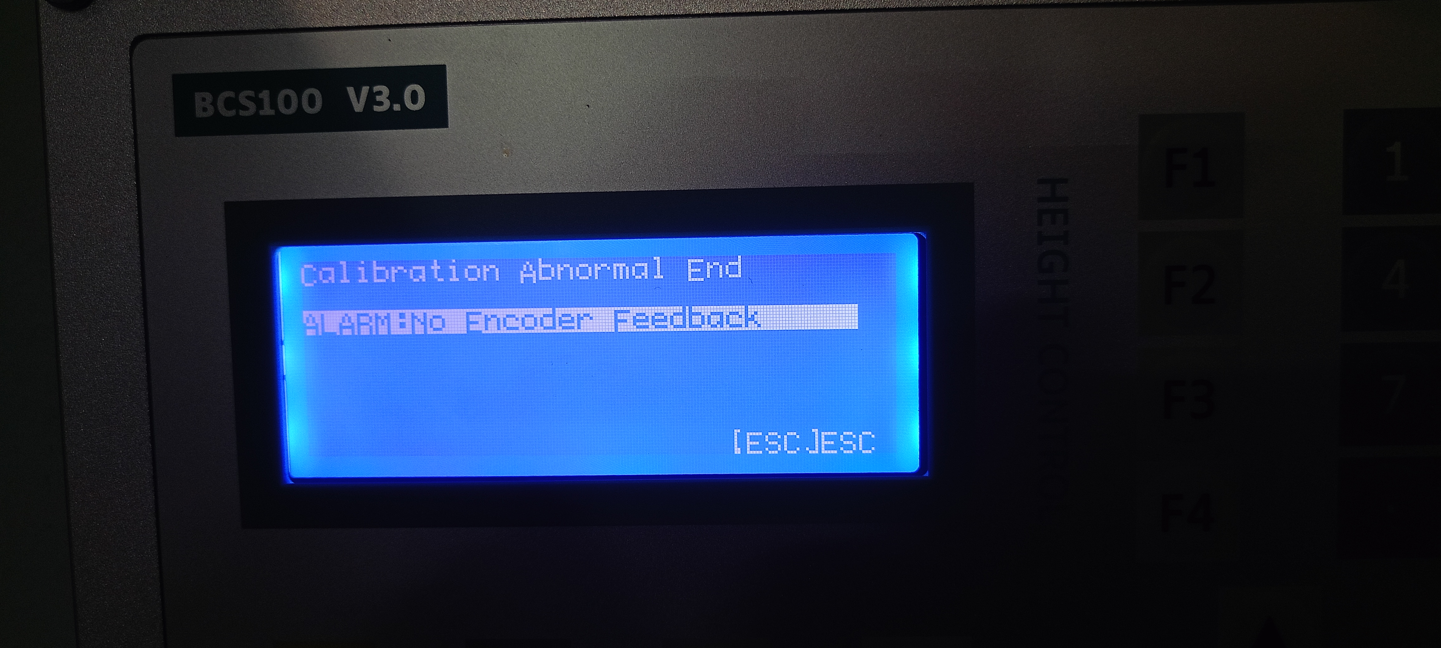

Теперь появилось много вопросов и непониманий (учусь). А сколько еще появится!!!!!! :thinking:
на данный момент не могу настроить сервы , стыковать их с контроллером . не уверен как подключить некоторые датчики и пневмо клапана.
IMG20230804080704.jpg (12444 просмотра) <a class='original' href='./download/file.php?id=208621&mode=view' target=_blank>Загрузить оригинал (2.65 МБ)</a>
IMG20230801114637.jpg (12444 просмотра) <a class='original' href='./download/file.php?id=208622&mode=view' target=_blank>Загрузить оригинал (93.28 КБ)</a>
IMG20230801152251.jpg (12444 просмотра) <a class='original' href='./download/file.php?id=208625&mode=view' target=_blank>Загрузить оригинал (80.51 КБ)</a>
IMG20230804080704.jpg (12444 просмотра) <a class='original' href='./download/file.php?id=208627&mode=view' target=_blank>Загрузить оригинал (2.65 МБ)</a>
IMG20230802163614.jpg (12439 просмотров) <a class='original' href='./download/file.php?id=208630&mode=view' target=_blank>Загрузить оригинал (2.08 МБ)</a>
IMG20230808164154.jpg (12439 просмотров) <a class='original' href='./download/file.php?id=208638&mode=view' target=_blank>Загрузить оригинал (2.63 МБ)</a>
пока пытаюсь разобратся с параметрами серводрайвера, и контроллера
и еще сервы выдают ошибки е20,е28, е10
провода все прозвонил проверил на всякий случай . все соответствует мануалам.
и Еще перемещение по координатам Х и У по У бегает но медленно очень. а по Х уходит в ошибку Е28
пока незнаю в какую сторону капать :thinking: :thinking: :thinking:
Кто настраивал подобные комплекты, помогите разобраться , направьте в правильное русло !!!!

master_70 писал(а): ↑ пока пытаюсь разобратся с параметрами серводрайвера, и контроллера
Настраивали ли ПИД в сервах?
Провода энкодера от мотора до драйвера с экраном и заземлены?
Фазировка моторов соблюдена?
Надеюсь знаете, что для движения по Х и У надо степ/дир, а по Z - аналог.
Дальше экстрасенсорные способности у меня заканчиваются.
Я ведь не настояший экстрасенс, я только учусь :hehehe: .
master_70
Сообщения: 1922
Репутация: 317
Откуда: Московская_обл
Re: Переделка CO2 1 квт на оптоволокно 3 квт
Сообщение master_70 »
Пид в серверах пытаюсь настроить , с ними как раз пока непонятно все . понятьбы куда лезьть в этих пид
провода экранированы и заземлены.
фазировка моторов по инструкции . там штатный кабель шел и подписан маркерами
знаю про степ дир и аналог но пока не понимаю как это настроить.
с сервами столкнулся в первые , раньше все было на шаговиках.\
поэтому учу все заново . интересно разобраться,
но желательно без потрясений :hehehe:

Добрый день, неомас скидывал мне картинку пневмо клапана.
gas.jpg (12377 просмотров) <a class='original' href='./download/file.php?id=208649&mode=view' target=_blank>Загрузить оригинал (94.21 КБ)</a>

master_70 писал(а): ↑ с сервами столкнулся в первые , раньше все было на шаговиках.
Начинать изучать сервы с китайских экземпляров - то ещё удовольствие. Попробую немного подсказать, но .....
Сначала нужно сделать тест нагрузки. Чтобы сервопак прописал в себя моменты инерции, токи, индукции и т.д. Ищите параметр. На "чинглише" не всегда он понятно описан. А потом уже переходить к ПИД. Если в серве есть автотюнинг, то считайте вам крупно повезло. ;)

master_70
Сообщения: 1922
Репутация: 317
не могу разобраться с настройкой сервы DORNA по оси Z, чтобы его увидел контроллер THC BCS100.

master_70
Сообщения: 1922
Репутация: 317
neonas писал(а): ↑13 авг 2023, 08:02
да вы правы описание параметров ваще непонятно, что имеется ввиду,
постараюсь найти автотюнинг , если он есть
Tundra9965 писал(а): ↑11 авг 2023, 15:49 Добрый день, неомас скидывал мне картинку пневмо клапана.
подскажите модель и где такую можно купить может есть координаты , что- то поиски не дают пока результатов ,.
http://www.zavetrom.ru

master_70 писал(а): ↑ подскажите модель и где такую можно купить может есть координаты , что- то поиски не дают пока результатов ,.
https://aliexpress.ru/item/32992433805. ... 6855287077
Здесь, например. Или оттуда взять марку и название и найти где то в другом месте.
А вообще то на картинке вверху есть все коды деталей. Копируй в поисковик и ищи.

master_70 писал(а): ↑ не могу разобраться с настройкой сервы DORNA по оси Z, чтобы его увидел контроллер THC BCS100.
Первое что надо сделать - переключить серву в velocity mode (управление скоростью).
Потом правильно подключить аналоговый вход (+-10 Вольт). Потом правильно подключить выходы энкодеров (А+А-В+В+Z+Z-) и тормоза.
Разобраться с сигналами активации, готовности и ошибки сервы. Они бывают управляются "на минус" а бывает "на плюс".
Cделать тест нагрузки в серводрайвере.
И после этого просто сделать servo calibration в BCS100.
Все просто, когда знаешь как :hehehe:

neonas писал(а): ↑14 авг 2023, 09:17
:hehehe: :hehehe: :hehehe: :thinking: :thinking: :thinking: мда , все просто , когда знаешь как и где. .
А если не знаешь где то как? кто нить с дорнами работал ?. там 700 параметров , какие то бинарные , какие то шестнадцатеричные ., остальные десятичные
Выглядит так описание в русскоязычной инструкции....
